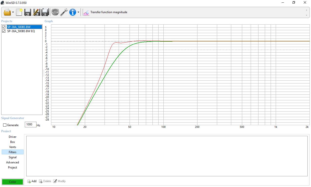

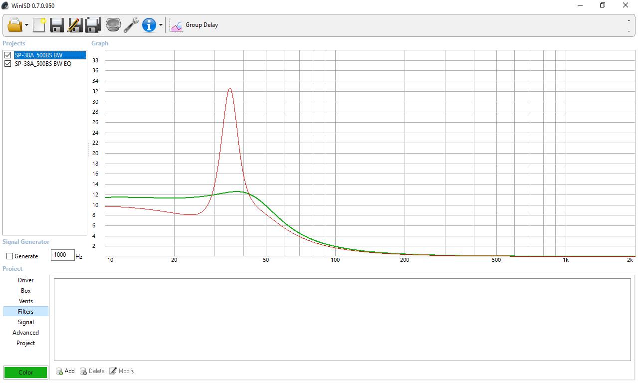

    Ich hab' kurz WinISD angeworfen. Am Beispiel des SP-38A/500BS. Grün im passenden BR-Gehäuse mit Butterworth Abstimmung (100 Liter, 42Hz Tuning). Rot im selben Gehäuse mit Bass-EQ.
    1. SPL:

    2. Gruppenlaufzeit:
    Anhang 52813

    Gleiche Übertragungsfunktion --> gleiche Gruppenlaufzeit. Ist Physik :p

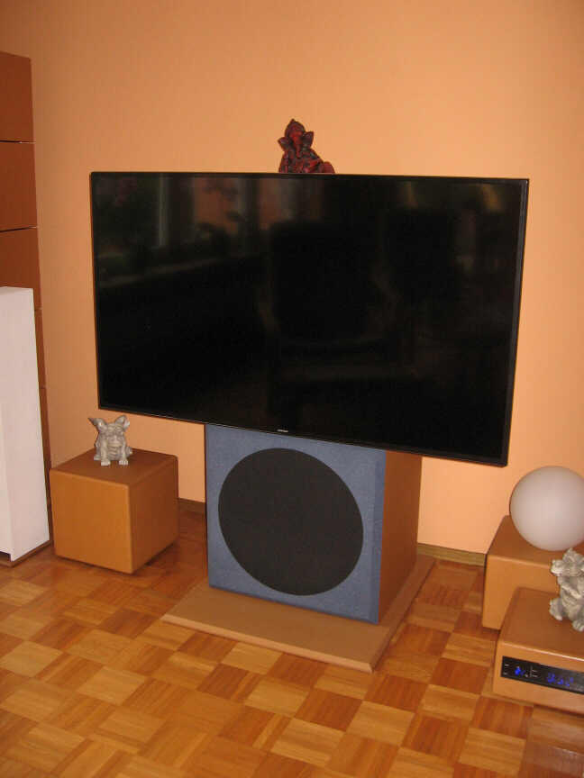

    Anhang 52815Anhang 52816Anhang 52817
    Hallo
    Ich will keine Zweiwegeriche mit 17er TMT und 1" Hochtöner.

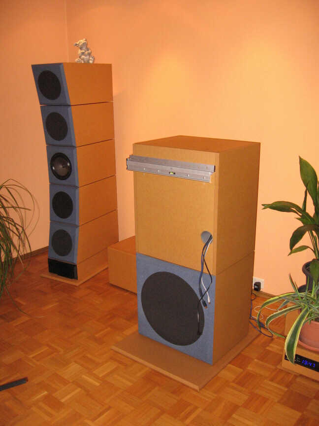

    Ich auch nicht :)
    Anhang 52818
    Anhang 52819
    Kleinere Volumina mit geringeren Stehwellenproblemen. Da verzichte ich gerne auf etwas MaxPegel :prost:

    ... oder geschickt verstecken: 18-Zöller in 200 Litern CB, etwas entzerrt, in 33 qm Wohnzimmer ;).
    Anhang 52821Anhang 52822
    P.S. Ein Kühlschrank würde da blöd aussehen, man müsste wegen dem Bier aber nicht mehr in den Keller!
