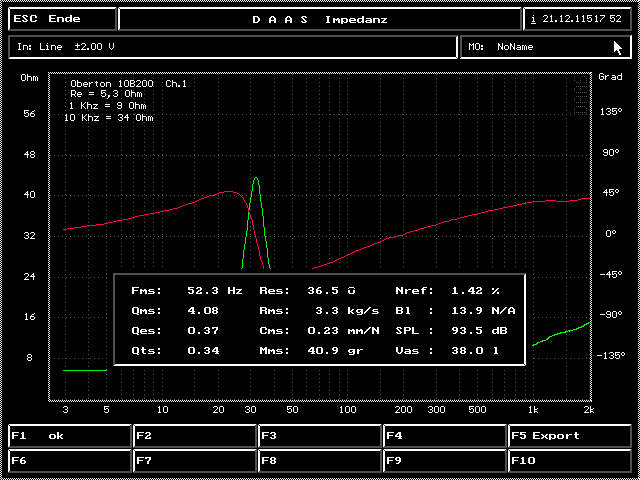

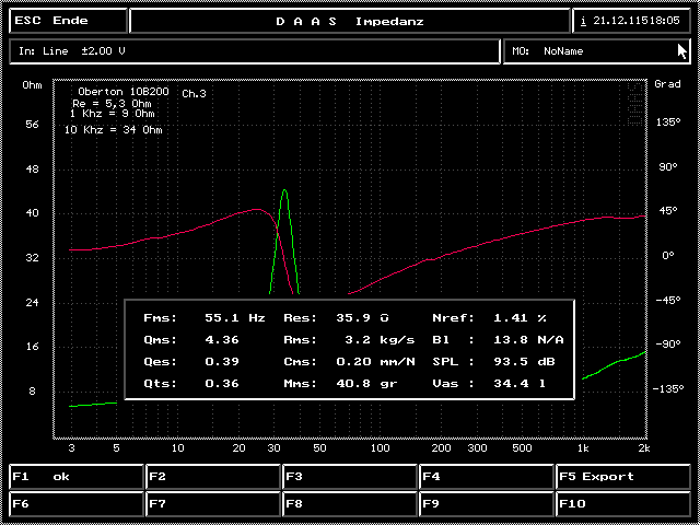

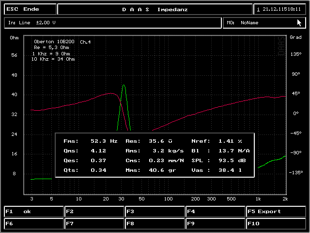

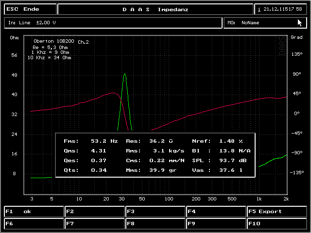

    Ein wenig beachteter Kanidat wäre der Oberton 10B200 mit seiner Glasfasermembran.
    Die TSP hatte ich mal für ein Projekt vermessen.
    https://www.diy-hifi-forum.eu/forum/...9&d=1580142053
    https://www.diy-hifi-forum.eu/forum/...8&d=1580142046
    https://www.diy-hifi-forum.eu/forum/...7&d=1580142035
    https://www.diy-hifi-forum.eu/forum/...6&d=1580142025
    Wegen des Minimagnetchen hatte ich Zweifel ob die Herstellerdaten stimmen würden.
    https://lautsprechershop.de/chassis2...n-10-b-200.htm
    https://lautsprechershop.de/pdf/ober...ton_10b200.pdf
    Doch da hatte ich mich getäuscht. Das Chassis hat es faustdick hinter der Glasfasermembran. Auch der Frequenzgang sowie die Klirrwerte und das kumulative Ausschwingverhalten waren absolut einwandfrei- da hatte ich schon wesentlich schlechtere Chassis vor dem Micro. Leider habe ich außer den TSP-Diagrammen die entsprechende nicht gespeichert.

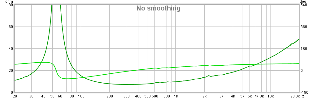

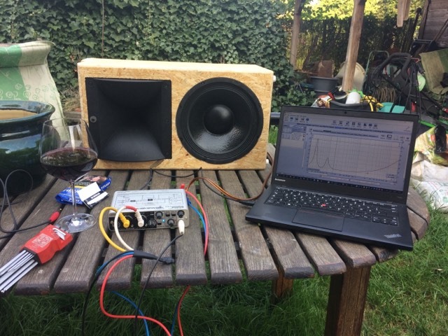

  • 26.04.2020, 18:00

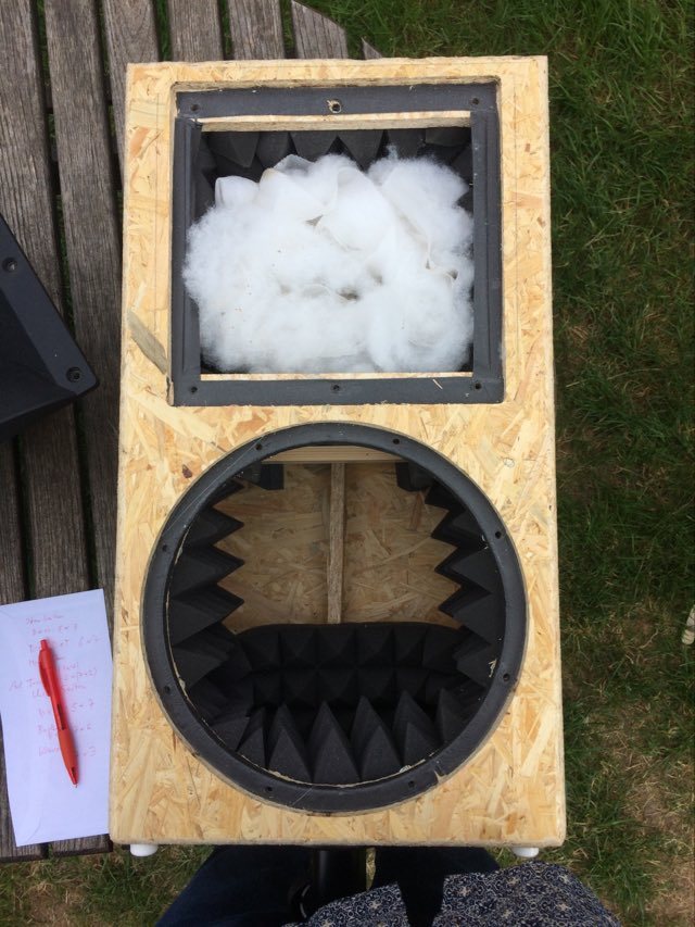

    Ich habe jetzt mal einen Prototypen gebastelt, um ganz gemütlich ein paar Impedanzmessungen am Tieftöner zu machen. :)
    https://www.diy-hifi-forum.eu/forum/...1&d=1587917553
    Das Nettovolumen ist größer,, als zunächst geplant gewesen ist, eher in Richtung 25 Liter als knapp 20 Liter. Ich hatte mich bei den Verdrängungsvolumina von Treibern und Horn ziemlich verschätzt, was ich erst bemerkt habe, als ich das Horn mit dranmontiertem Treiber und den Tieftöner mal in einen randvollen Eimer Wasser getunkt habe......natürlich mit zwei Lagen Müllbeuteln drumherum. :D
    Die erste Messung erfolgte quasi nackt, also noch ganz ohne Dämpfungsmaterial.
    Danach habe ich so ziemlich alle Wände mit 5 cm starkem Noppenschaum ausgekleidet, wobei ich den Bereich um den Reflexkanal, der an der Rückwand entlang geführt ist und hinten unten seinen Ausgang hat, frei gelassen habe. Den Bereich hinter dem Horn habe ich mit einm Streifen zusammengerollter IKEA-Decke gefüllt. Hier kann man es wohl ganz gut sehen:
    https://www.diy-hifi-forum.eu/forum/...6&d=1587918972
    Nackert liegt fb bei so 69 Hz, bedämpft bei etwa 62 Hz.
    Die beiden Messungen habe ich dann übereinander gelegt:
    https://www.diy-hifi-forum.eu/forum/...3&d=1587918629
    Der Zacken bei 350 Hz ist denn wohl eine erfolgreich getilgte Stehwelle gewesen, der kleine Hubbel bei so 650 Hz dürfte vom Treiber kommen, weil er in der Freiluftimpedanzmessung, die ich für die Ermittlung der TSP gemacht habe, auch auftaucht:
    https://www.diy-hifi-forum.eu/forum/...4&d=1587918643
    ...und hier der Bereich um 650 Hz stark vergrößert:
    https://www.diy-hifi-forum.eu/forum/...5&d=1587918653
    Soweit erstmal bis hierher.

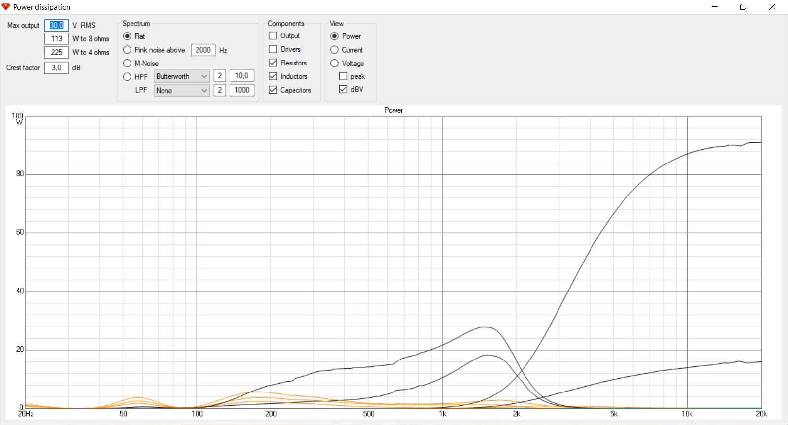

    Ich habe mal eine Frage zu den Belastbarkeiten der beteiligten Frequenzweichenbauteile: der jetzige Stand, was die Weiche angeht, sieht im Moment so aus:
    https://www.diy-hifi-forum.eu/forum/...7&d=1590422109
    Es ist gut möglich, dass sich da noch was ändert, u.a., weil ich wohl, was das Merging von Nah- (TMT und BR-Port) und Fernfeldmessungen angeht, noch was üben muss. Das sieht unterhalb von 500 Hz jedenfalls irgendwie komisch aus. Phasentechnisch ist das wohl schon besser, als meine ersten Versuche, aber da frickele ich noch ein wenig. :)
    Worauf ich aber eigentlich hinauswill, ist die Ansicht "Power dissapation":
    https://www.diy-hifi-forum.eu/forum/...6&d=1590422109
    Da fällt mir vor allem auf, wie hoch da teilweise die Belastbarkeiten der Widerstände rein theoretisch ausfallen müssten: bis zu gut 90 Watt beim Serienwiderstand des Spannungsteilers für den Hochtöner.....:eek:
    Vermutlich ist das nicht realistisch, z.B. weil der Crest-Faktor für nicht gar zu anspruchslose Musik möglicherweise zu niedrig angesetzt ist. Außerdem werde ich wohl kaum ständig Vollgas geben - ich habe 30 Volt Eingangsspannung eingestellt, weil laut WinISD dort das Xmax des TMTs erreicht wird - aber bei einem Partyeinsatz könnte das halt mal annähernd doch möglich sein. Außerdem wird die höchste Belastung in den Höhen erreicht; dass das bei Musik tatsächlich passiert, wird wohl eher unwahrscheinlich sein.
    Aber trotzdem: erstaunt hat es mich schon. Jetzt frage ich mich halt, wie weit ich sinnvollerweise runterdimensionieren soll. :denk:
  • 25.05.2020, 18:29
    Schraub mal den Crest auf 6 dB und das Spektrum auf Pink Noise, das entspricht dann schon eher dem, was bei Musik passiert.
    Ansonsten könnte der Hochtöner obenrum auch durchaus noch etwas mehr Pegel vertragen, der Abfall im Energiefrequenzgang ist doch recht beachtlich. Dann fällt da auch weniger Leistung am Vorwiderstand ab.
    Du hast da im Hochton ja einen Spannungsteiler aus 6,8 (Serienwiderstand) und 1,3 Ohm (Treiber und Parallelwiderstand), da fällt halt ein Großteil der Leistung (ca. 84%) am größeren Widerstand ab. Und wenn du da einen 30V Sinus bei 20 kHz draufgibst, passt das schon, dass da von den 113W 90W an dem Widerstand verbraten werden. Aber wer macht sowas schon? Ich denke mit einem 10 W Widerstand wirst du an der Stelle nie Probleme bekommen. Wenn du auf Nummer sicher gehen willst, 20W. Aber generell würde ich da versuchen, eine bessere Schaltungsvariante zu finden, bei der nicht ganz so viel Strom am Hochtöner vorbei fließen muss. Da kommt ja nur ~2-3% der aus dem Verstärker fließenden Leistung an.
    Gruß, Onno (Der immer wieder froh ist, solche Probleme aktiv zu lösen)

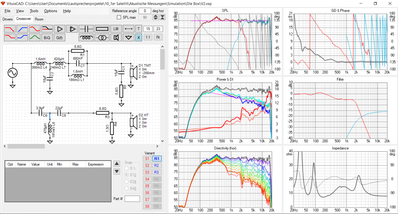

  • 08.06.2020, 13:25
    Ich habe Frankys Tip, es für eine bessere Phasenanpassung der Treiber bei der Trennfrequenz mal mit unterschiedlichen Flankensteilheiten zu probieren, mal umgesetzt. Was dabei rausgekommen ist, sieht erstmal ziemlich extrem aus...:eek::
    https://www.diy-hifi-forum.eu/forum/...5&d=1591618103
    Lohn der Mühe ist allerdings, dass die Phasengänge von HT und TMT im Bereich der Trennfrequenz tatsächlich mal endlich über einen größeren FG-Bereich nahezu deckungsgleich verlaufen (Grafik oben rechts), so dass die FGs der Einzeltreiber nirgendwo mehr nennenswert über der Summe verlaufen:
    https://www.diy-hifi-forum.eu/forum/...4&d=1591618103
    Die Messkette war übrigens pegelkalibriert. Eigentlich wollte ich bei 2,83 Volt in einem Meter Entfernung messen. Weil mir aber insbesondere beim HT beinahe Blut aus den Ohren gelaufen wäre, habe ich in REW den Pegel um 6 dB reduziert. Die muss man sich hier dazu denken.
    Was die Weiche angeht: da sind jetzt ja keine riesen Bauteile im TMT-Zweig, es sind halt nur ganz schön viele. Auf die Gruppenlaufzeit der gesamten Konstruktion scheint der steile Filter auch keine negativen Auswirkungen zu haben.
    Das Gegenteil ist bzgl. der Anzahl der Bauteile im HT-Zweig der Fall. Man könnte sich Sorgen um den HT machen, allerdings setzt der HP 1. Ordnung ja schon sehr hoch in seiner Wirkung ein, zudem nimmt der Spannungsteiler jede Menge Pegel raus.
    Ich habe so eine Schaltung mit TP elektrisch 6. Ordnung und HP 1. Ordnung noch nie gesehen. Kann das funktionieren? Was meint ihr? Ich gebe schon zu, dass das irgendwie schon ziemlich irre aussieht.....:o
    *edit*:
    Das RC-Glied aus R1 und C1 (war zur Impedanzlinearisierung gedacht) kann man womöglich auch weglassen, wenn man an den Werten der anderen Teile des TMT-Zweiges ein wenig herumschraubt.

    Ich habe jetzt mit wirklich vielen Filtertopologien rumgespielt, auch mit den oben vorgeschlagenen. Am Ende kam erstmal diese Weiche dabei raus....:
    https://www.diy-hifi-forum.eu/forum/...5&d=1591971423
    ....mit dem Ergebnis:
    https://www.diy-hifi-forum.eu/forum/...4&d=1591971423
    Jetzt ist der TP "nur" noch 4. Ordnung. Der Saugkreis im TMT-Zweig begradigt den TMT recht breitbandig. Der linke der drei Saugkreise im HT-Zweig unterstützt den Hochpass unterhalb der Trennfrequenz, der mittlere kümmert sich um eine Spitze bei so 2,7 kHz und der rechte etwas breitbandiger um eine Überhöhung, die besonders unter Winkel auffällt.
    Wenn ich die drei Sperrkreise im HT-Zweig weglasse, sieht das so aus:
    https://www.diy-hifi-forum.eu/forum/...6&d=1591972233
    Auch nicht ganz schlecht, kann man vielleicht noch ein bisschen optimieren, falls die Weiche einfacher gehalten sein soll. Im ersten Fall ist das ja schon ein ganz schönes Bauteilegrab. :o
    Ich finde, das PH-230 verhält sich unter Winkel etwas sonderbar, jedenfalls anders, als meine beiden Limmerhörner (021 und 022), etwas ungleichmäßiger, wie es scheint. Wenn man das berücksichtigen will, macht das die Weichenentwicklung nicht gerade einfacher.
    Ich versuche das noch ein bisschen zu vereinfachen und baue das dann wohl auch mal auf.

    Mit den drei Saugkreisen für den HT scheint mir insgesamt etwas wenig Energie im Frequenzbereich oberhalb 600 Hz vorhanden zu sein, könnte also etwas fett klingen. Muss man sich aber anhören.
    Ich habe noch eine andere Variante gefunden mit einem HP 2. Ordnung und zwei statt drei Sperrkreisen um HT-Zweig: spart einen Kondensator und schützt den HT womöglich besser. :)
    Sicherlich auch interessant. Es stellt sich allerdings die Frage welche der Schaltungen die bessere Phasenlage bei der Übernahmefrequenz bietet.
  • 12.06.2020, 19:49
    Ich habe gerade auch einen ähnlichen Fall. Ist eine PA-Box mit 10" und 1" Horn. Alles mögliche durchprobiert aber irgendwie klappte es nicht mit der Phase. Nach etlichen Versuchen bin ich gelandet bei - Bass unbeschaltet und Hochpass an die abfallende Flanke angepasst. Spart ca. 5-6 Weichenbauteile die ich sonst mindestens gebraucht hätte. Das die Trennfrequenz dann bei 2500 Hz gelandet ist anstelle von geplanten 2000 Hz lässt sich dann auch verschmerzen.
  • 13.06.2020, 09:54
    Naja, wenn man den SP-10A/302PA durchlaufen lässt, sieht das in meinem Gehäuse erstmal so aus:
    https://www.diy-hifi-forum.eu/forum/...3&d=1592036815
    Ich habe mal versucht, das mit einigen Sperrkreisen zu begradigen, ohne den Treiber ansonsten zu filtern. Weil er obenrum aber ziemlich unruhig wird (sieht wie Membranresonanzen aus), gelingt das nicht wirklich gut. Den HT habe ich da dann auch nicht wirklich gut angebunden bekommen.
    Ich nehme an, dass dein 10''er obenrum deutlich gutmütiger ausläuft, der SP-10A/302A scheint für diese Methode aber nicht so geeignet zu sein. :dont_know:
    Die verhalten sich, was das angeht, recht ähnlich. Im Moment mache ich mir eher ein bisschen Gedanken um das Verhalten unter Winkel, insbesondere um den Bereich, den ich hier mal markiert habe:

    Ich habe das Horn mal freistehend vermessen. So sah der Aufbau aus, Messentfernung war wieder 1 Meter:
    https://www.diy-hifi-forum.eu/forum/...1&d=1592320284
    Zuerst habe ich horizontal von 0-90 Grad in 10-Grad-Schritten gemessen....:
    https://www.diy-hifi-forum.eu/forum/...2&d=1592320284
    ....und dann nochmal vertikal:
    https://www.diy-hifi-forum.eu/forum/...3&d=1592320284
    Irgendwas scheint das Gehäuse ja doch mehr beizutragen, als ich gedacht habe: das hier sieht nämlich schon wieder viel gleichmäßiger aus..... :denk:
