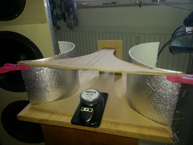

    Nachtrag, erste Baubilder:
    Anhang 52530

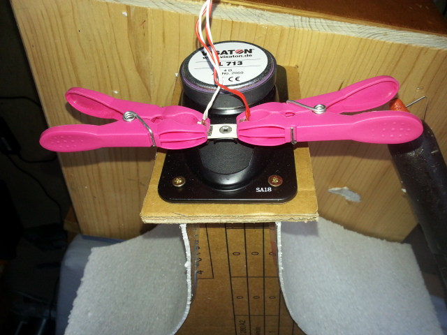

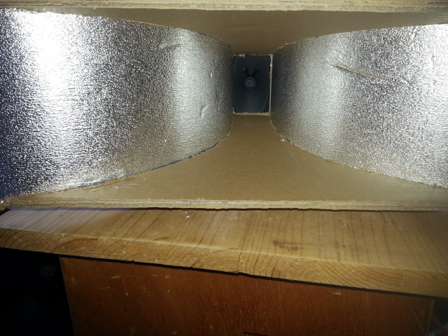

    Habe dann auch die Idee mit dem alukaschierten Styropur probiert.... passt sich super an die Kontur an, ist aber sehr druckempfindlich. Wellpappe ist auch ökologischer.
    Anhang 52529Anhang 52528
    Es fallen Töne raus...:D

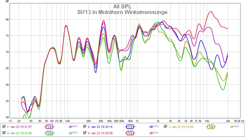

  • 22.01.2020, 12:00
    dy1026u

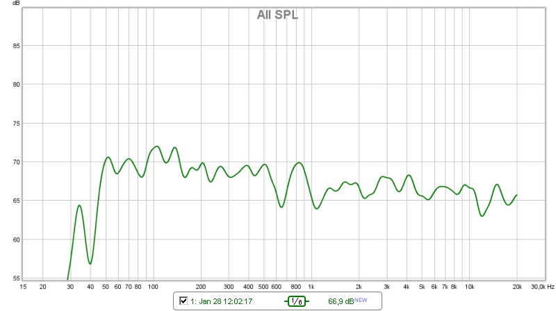

    Messungen SL713 in MiniMemorialTröte
    Moin, es ist gar nicht so schlimm wie ich befürchtet hatte.:D
    0, 10, 30, 45 und 60 Grad Raummessung; Alles 1 Meter Abstand, fullrange mit erträglich leisem Pegel
    Anhang 52531
    mit DSP kann ich das hinbiegen... aber passiv, da kann ich Tips gebrauchen

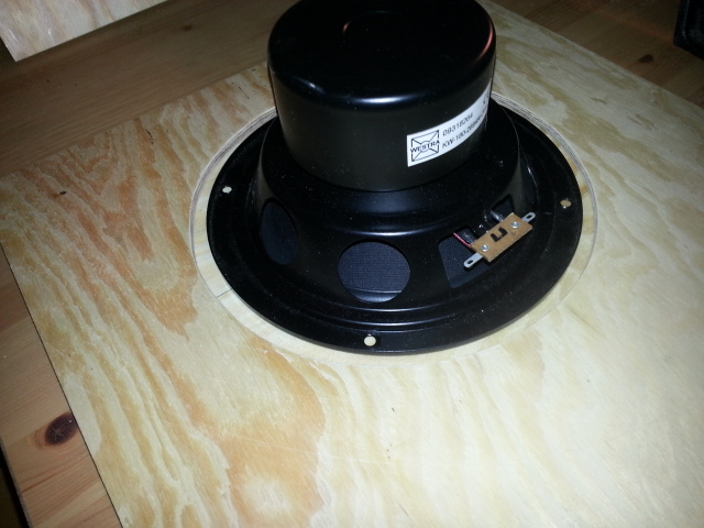

    Der Bass, der hier liegt ist ein Westra KW180
    Trenne ich bei 800Hz, wie bei der großen Memorial oder kann ich hier sogar noch tiefer gehen :confused:
    Schönen Tag, Hartmut
  • 22.01.2020, 12:40
    db7mk
    Ich klapp meinen Liegestuhl auf
    Hallo Hartmut,
    das ist ja eine cooles Projekt.
    Sehe ich das richtig, daß das Horn eine Pegelerhöhung ab 1K bewirkt ?
    viele Grüße
    Markus

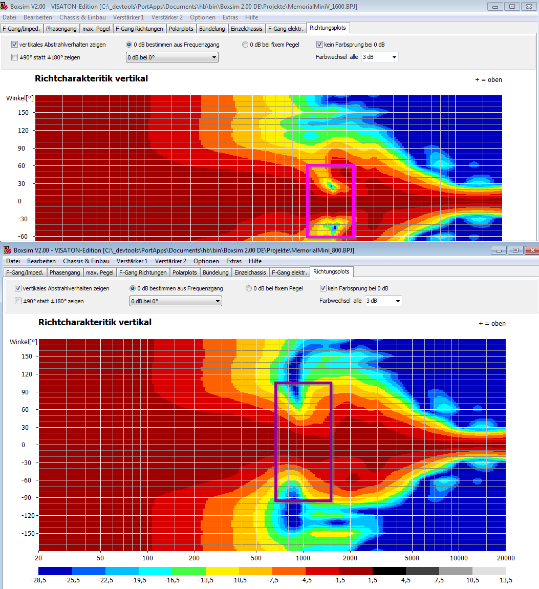

    Ich war da auch neugierig.
    Ich habe mal aus Spass ein kleines Boxsim Projekt mit WS170s und SL713 angelegt,
    Einmal mit 800Hz und einmal mit 1600Hz getrennt.
    Horizontal völlig gleich, aber vertikal war bei der höheren Trennfrequenz der Verlauf unruihger.
    Anhang 52533
    Ich würde jetzt mal Bass und Horn horizontal und vertikal vermessen, dann ab nach VirtuixCAD und vergleichen.
    Ich könnte mir vorstellen, daß dies ein Weg wäre.
    viele Grüße
    Markus

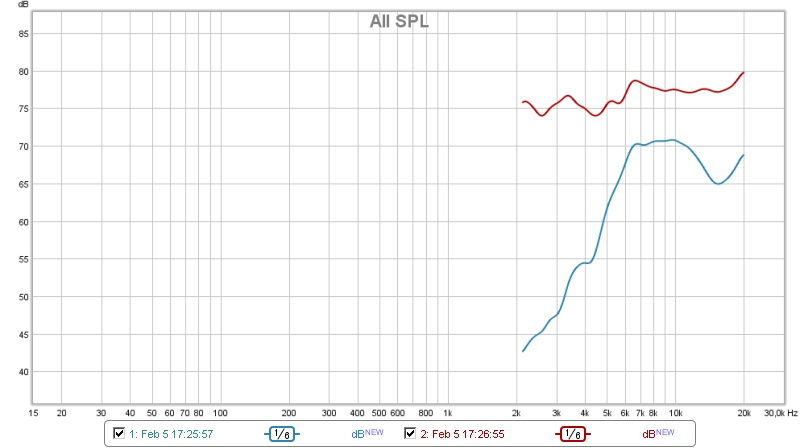

    Danke, ich bin nicht so der Simulant.. sondern mache "Learning by burning" Es ist ja auch noch kalt genug um sinnvoll Brennholz zu produzieren:prost:

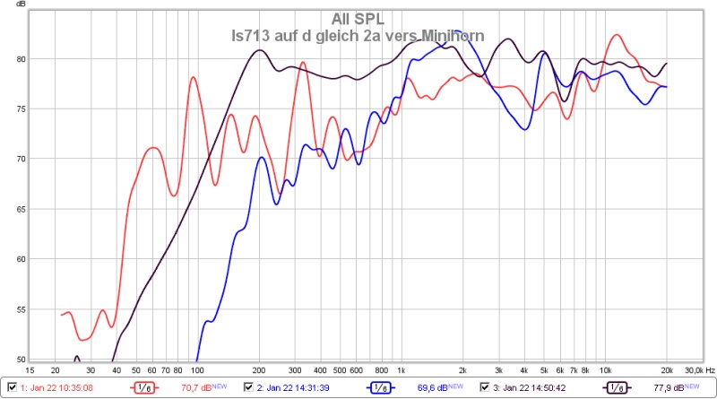

    Habe den SL713 zum Vergleich mal auf eine d=2a Schallwand geschraubt und gemessen
    Anhang 52535Anhang 52534
    rot das Horn in 1Meter, blau auf SW d=2a in 1 Meter, Violett auf SW d=2a im Nahfeld (4cm) Pegel angepasst

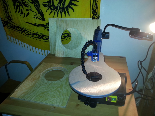

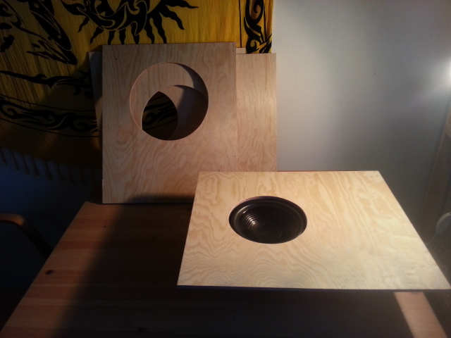

    ich habe eine neue Dekupier :built: :cool: Die ist nicht lauter als Omas Nähmaschine und der Sägestaub bleibt auch in der Nähe der Säge. Ausschnitte für Chassis dauern zwar etwas länger als mit dem Fräser, aber das kann ich meiner Frau in der Wohnung nicht erklären.
    Bei 6mm Kiefernsperrholz habe ich recht gute Rundungen erhalten.
    Anhang 52542
    Sieht aus wie bei der Großen :D
    Anhang 52540Anhang 52541
    Der vordere und hintere Schallwandteil wurde flächig verleimt. Liegt jetzt unter der Schwerkraft-Presse
    Schönes Wochenende, Hartmut

    Die hier: ScheppachDekupiersäge SD 1600 V
    positiv:
    - der Pustefix bläst super die Schnittlinie frei
    - die stufenlose Drehzahlregelung
    - relativ leise (in der BD steht 79,9dB(A))
    - schneller, einfacher Sägeblattwechsel
    negativ:
    - die Lampe ist zwar gut gemeint, aber das bläuliche LED-Licht nervt. Vielleicht baue ich das um, jetzt habe ich erst mal extern beleuchtet.
    Also für mal eben so, völlig ok. Die auf 12mm verleimten Schallwände aus Kiefernsperrholz gingen auch gut. Habe eben die BR-Ausschnitte gesägt. Sehr viel dicker und härteres Holz, da bin ich skeptisch.
    Wenn ich die öfter brauchen würde, hätte ich mehr Geld investiert.

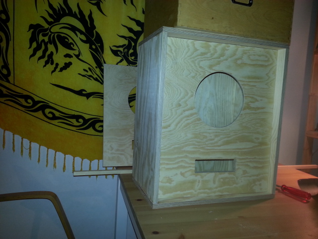

    dy1026u

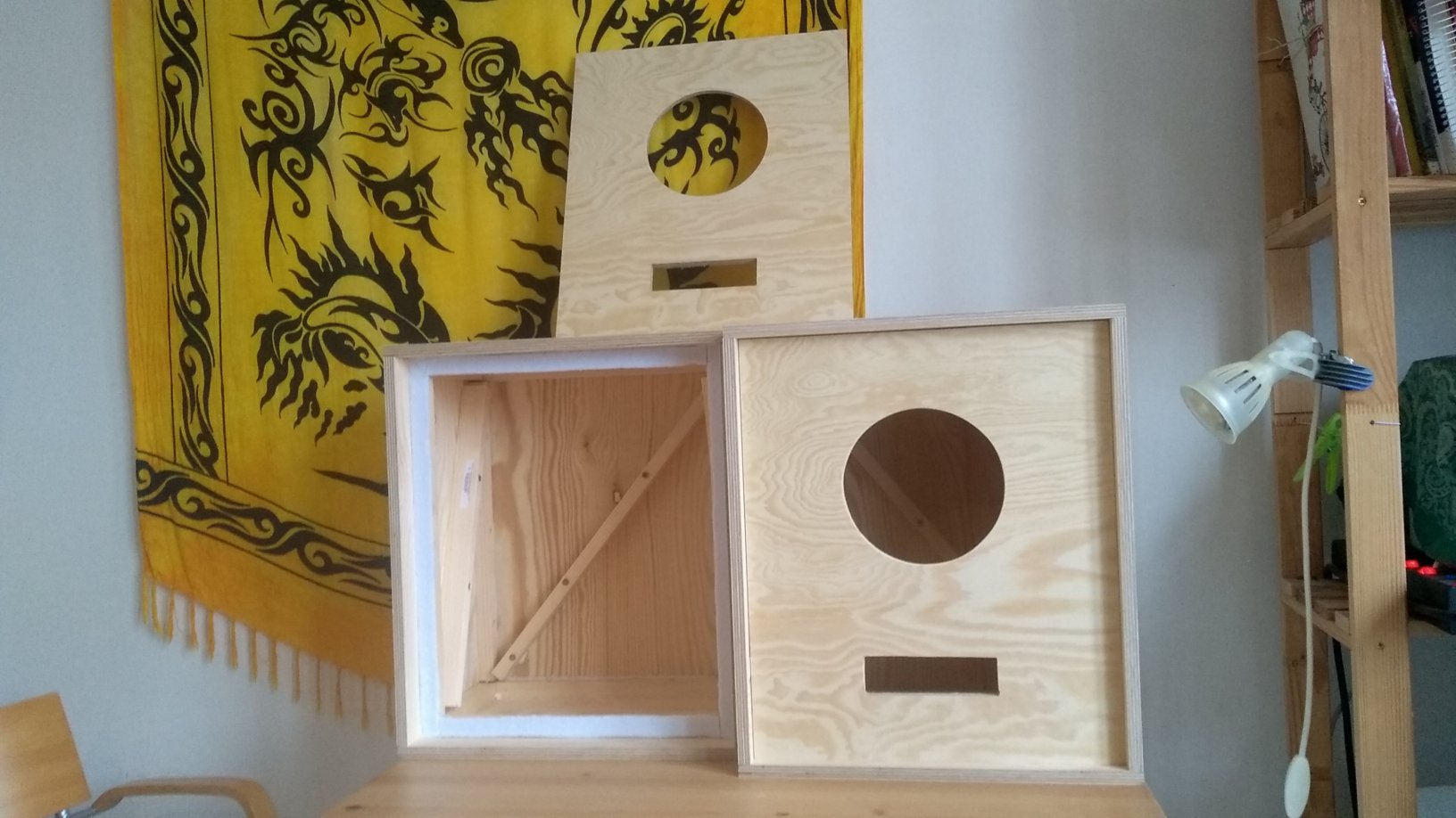

    Mini Memorial Holzarbeiten
    die Rückwand wird diesmal auch verschraubt, statt wie bei meiner Grossen verleimt.
    und zufällig gibt es jetzt auch eine Rechts- und eine Links-Version ;)
    Schönes Wochenende; Hartmut
    Anhang 52544

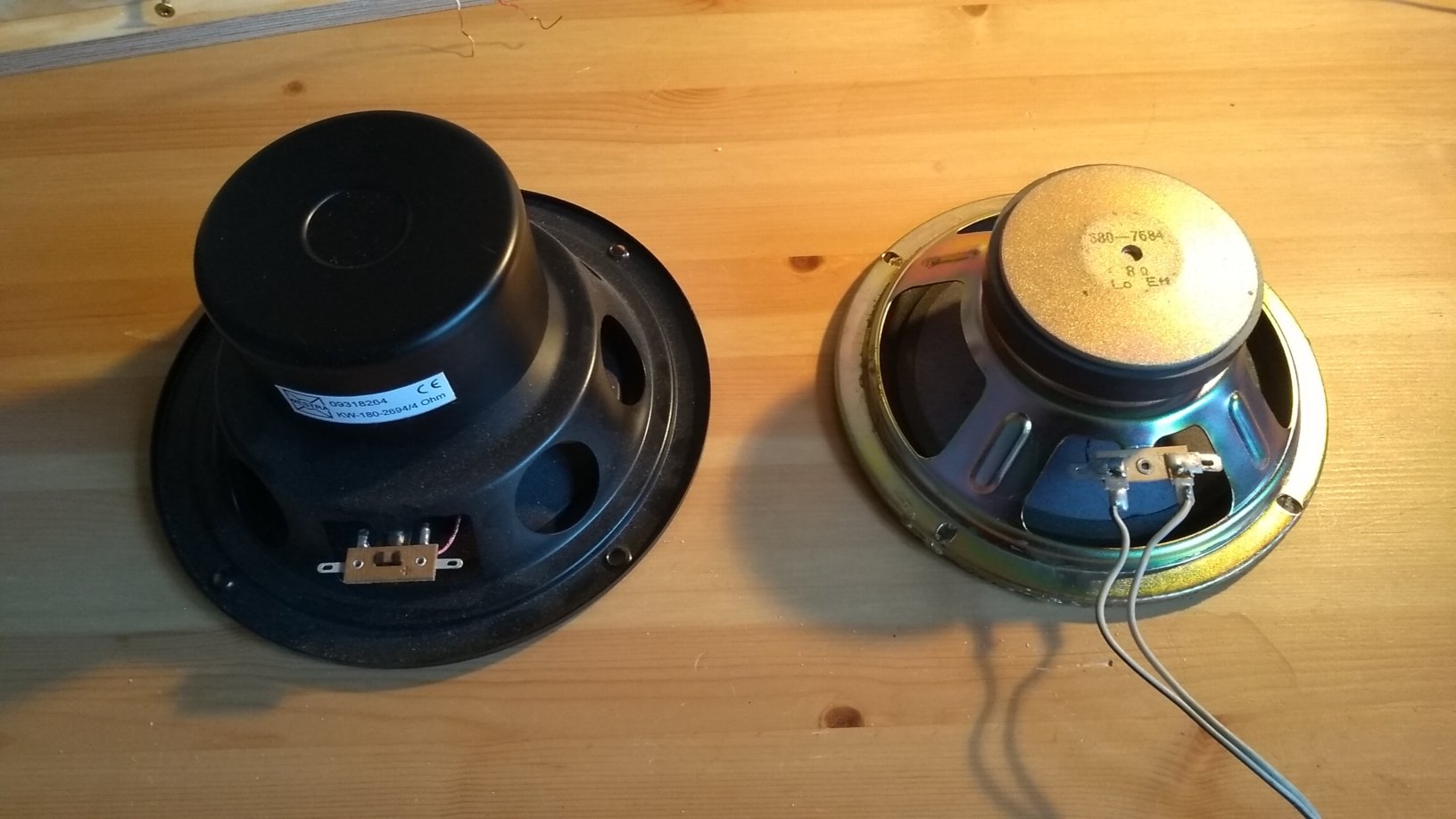

  • 26.01.2020, 15:10

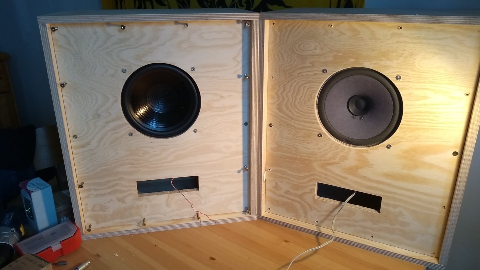

    dy1026u

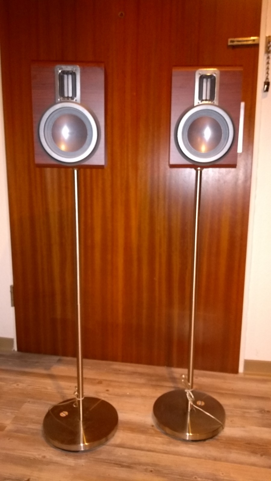

    Chassis Plan und PlanB Sitzprobe
    Hallo Kay,
    werd mal schön gesund,
    dann geht das wieder rund :cool:

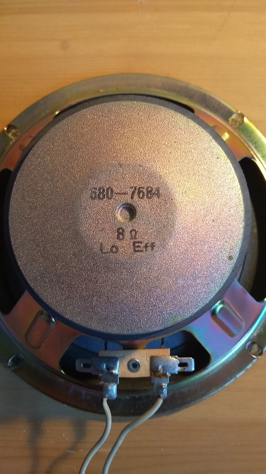

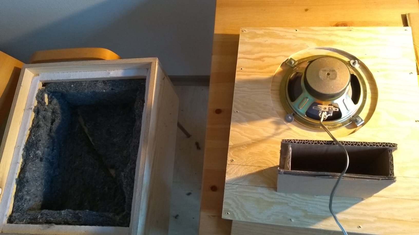

    Ich habe noch so ein "Ebay-kann man ja mal für 15 Euro kaufen-Chassis" im Schrank. Optisch passt das sogar noch besser zum Mini614er und falls das mit dem Hörnchen nix wird, habe ich PlanB. Das kann sogar einigermassen Hochton.
    Kennt Jemand die Chassis? Ich weiss da nix.
    Anhang 52588
    Links PlanA Rechts PlanB
    Anhang 52590
    Anhang 52589
    Schönen Sonntag, Hartmut

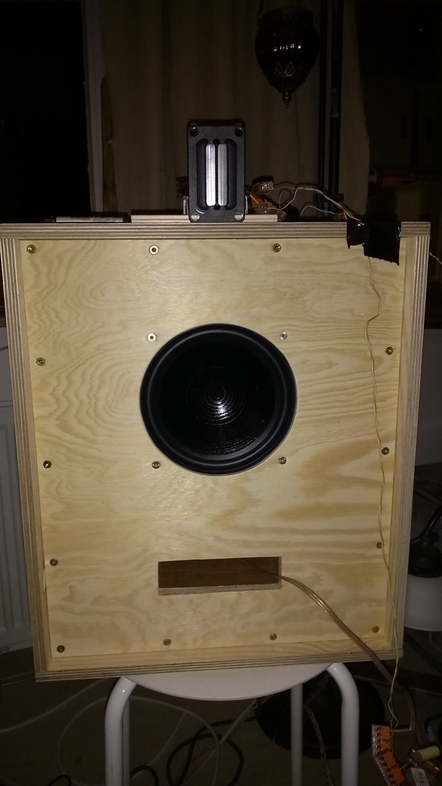

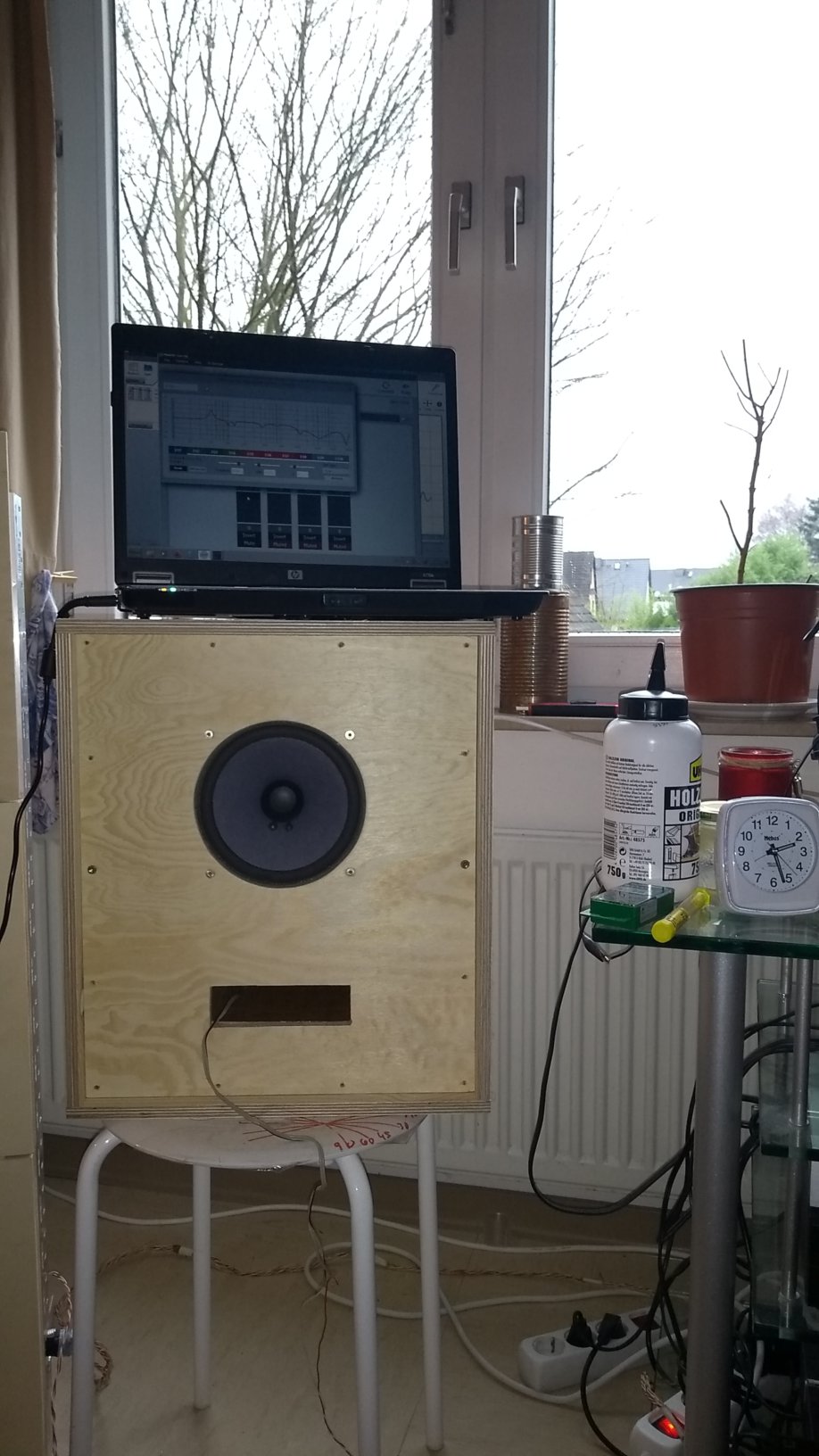

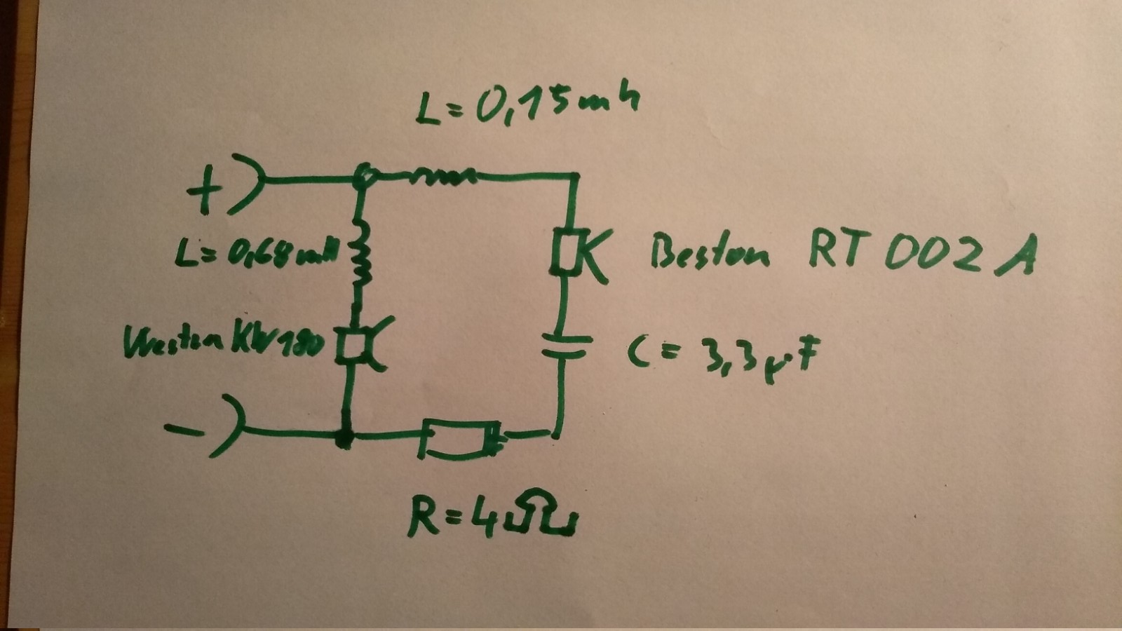

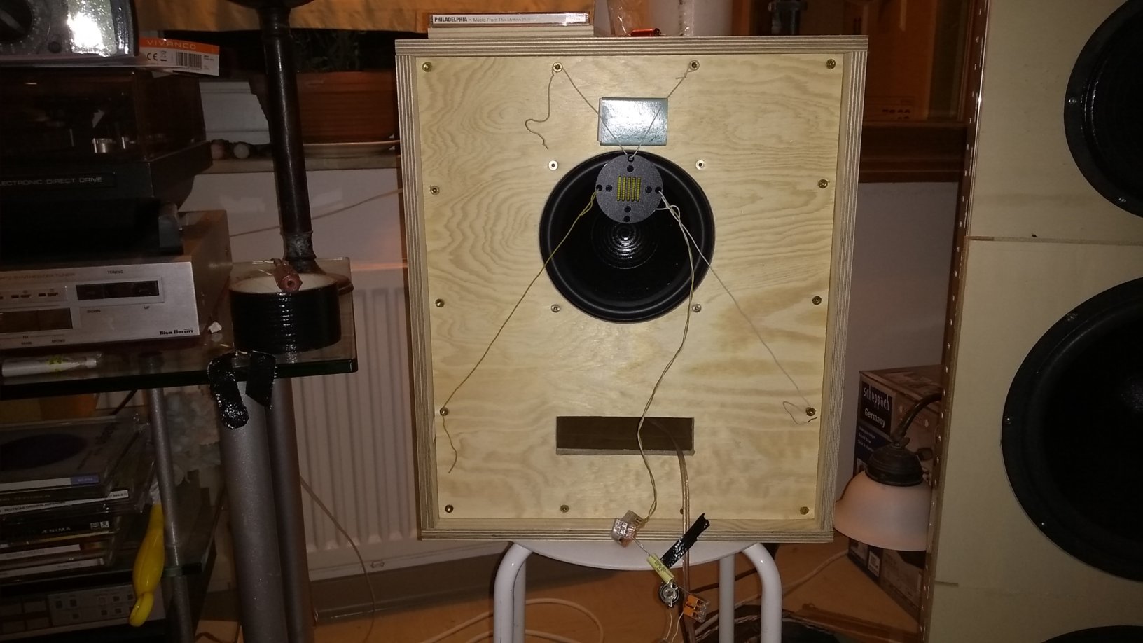

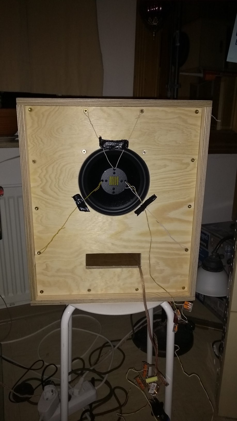

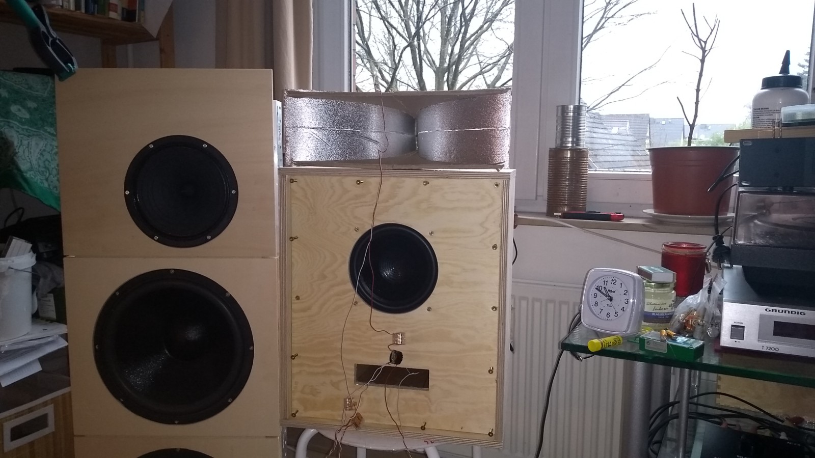

    PlanB spielt mit DSP
    Isoblue und Test-BR-Tunnel sind drinn. Alles noch nicht optimal
    Anhang 52640
    Mit DSP-Einsatz tönt es sehr schön, ohne naja...
    Anhang 52641
    Anhang 52642
    Als nächstes :built:PlanA

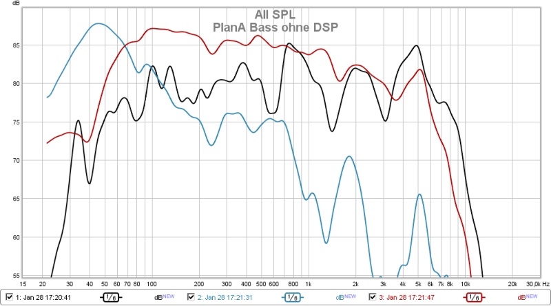

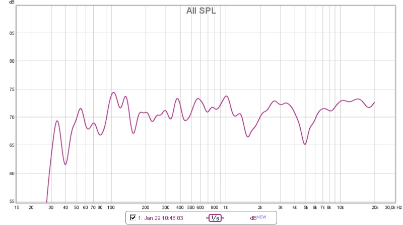

  • 28.01.2020, 20:13
    dy1026u
    Moin Olli,
    ja schon, aber...
    PlanB kommt super oben ohne aus.
    nu kommt PlanA, erst mal der Bass
    das Schöne an PlanA: da ist auch sowas wie Bass, schon ohne DSP
    Ich musste hier auch (wie bei PlanB) die eine Dreieck-Hälfte Dämmung von der Rückwand rausnehmen, damit die lange BR auch atmen kann. Ob es SInn macht, die BR um die Ecke zu leiten? Kommt dann auch weniger Mittenton aus dem BR raus?
    So verdirbt es mir schon etwas den Frequenzgang auf 1 Meter...
    Anhang 52650
    rot Bass nah
    blau BR nah
    schwarz ca. 1 Meter
    Grüsse, Hartmut

  • 28.01.2020, 22:35
    wilbur11
    Moin Olli,
    ja schon, aber...
    Anhang 52650
    rot Bass nah
    blau BR nah
    schwarz ca. 1 Meter
    Grüsse, Hartmut
    Hallo Hartmut,
    es gibt 3 Möglichkeiten:
    1. den Port auf die Rückseite legen. Ist sehr wirksam, kostet aber Pegel ( man kann den Port etwas kürzen, dann passt der Pegel wieder, aber die Box geht weniger tief).
    2. Den Port auf die Seite, ganz nach vorne . So macht Bernd Timmermanns das; soll sehr wirksam sein und wenig Pegel kosten.
    3. wenn beides nicht geht, damit leben; es gibt so viele boxen, wo der Port vorne sitzt....
    Ob ein geknickter Port das Problem lindert, hängt wohl von seiner Länge ab, denke ich mir...
  • 29.01.2020, 00:31
    dy1026u
    Duuuu, Hartmut, Duuuuu...... ich muss Dir was gestehen........ bei der Memorial kann man auch Mitteltonmüll aus dem BR messen :o
    Olli :eek:, das.... da....s ist ja furchtbar. :( :D
    Hallo Willi,
    Die interessanten sinnvollen Punkte 1 und 2 möchte ich aus optischen Gründen nicht umsetzen, ist aber schon mal für eventuelle Folgeprojekte registriert.;) Danke für die Tips.
    Bleibt Punkt 3...
    und ich probiere mal einen abgewinkelten BR-Kanal
    und eine klein wenig tiefere Abstimmung.
    Anhang 52650
    rot Bass nah
    blau BR nah
    schwarz ca. 1 Meter
    das was da die blaue linie zeigt, sieht doch für ein BR-Rohr völlig normal aus.
    Bis ca 250Hz fast Lehrbuchmässig.
    Dann kommen bei 350 und 650-700Hz zwei Plateaus - man könnte ja auch sagen: Peaks ohne Spitze.
    Auf ca 600Hz (und 1200 = 2x) hast Du einen Einbruch im SPL.
    Jetzt rechne mal die Längen für diese Frequenzen aus und halbiere die ... und vergleiche diese Masse mit den Abmessungen des Gehäuses.
    ich vermute mal, dass da zwei oder drei IRR etwas "glattbügeln" können.
    Schnell gemacht, kostet fast nix (da könnte die Pappe aus dem Küchenpapierrollen reichen) und vermutl. große Wirkung.
    "Etwas glattbügeln" heißt, dass diese Plateaus auf der abfallenden Achse weniger werden - das ist was anderes als "weg".

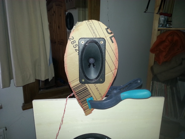

  • 29.01.2020, 17:57
    dy1026u
    PlanA - PlanC
    das original große 614er habe ich auch. Das habe ich einfach von Olli nachgebaut und nie gemessen. :D:cool:
    Das hier ist ja nur Spinnerei... ausprobieren und lernen
    Und das habe ich heute auch:
    Es geht um Plan A:Mittelhochtonhorn überm Mini614
    Ich habe das Visaton SL713 Hörnchen auf die KIste gestellt und provisorisch über Kondensator dazugeschaltet. Nicht schön...
    Meine Hochtönersammlung durchgesehen und Beston RT002A Bändchenhochtöner gefunden. Da habe ich gedacht, das ist ja genial: rechteckiger Schallaustritt trifft auf rechteckigen Hornmund und laut genug sind die auch. Habe kurzerhand das Minitröt an die Bändchen HT angepasst.
    Anhang 52678
    Optisch passt das ganz gut... aber funktionieren - Fehlanzeige. Olli hat mir das erklärt. Bändchen kann das Horn nicht laden, was ich an den Messungen auch sehen konnte.
    Eventuell später noch mal ein anderes Trötchen. Dann mit Hilfe von AJHorn.
    aber und nun kommt PlanC :D
    Das Bändchen mit orig. Waveguide funktioniert ganz schön. halt ohne Horn...
    Habe eine quick and dirty, was die Bastelkiste so hergibt Weiche gestrickt und bin erst mal ganz zufrieden.
    (auch mit dem was da Alles so aus dem BR-Loch kriecht)
    Anhang 52679
    Die 0,68mH Spule nimmt dem Bass etwas Mittelton und den obersten Peak
    Mit dem C vorm HT setzt das Bändchen auf dem letzten Bassbuckel auf, der 0,15mH nimmt die obere Schärfe und der 4 Ohm Widerstand passt den Pegel an.
    Eventuell etwas Chaotisch, aber hört sich gut an und misst sich so:
    Anhang 52680
    Das hat wahrscheinlich noch Potenzial, aber macht schon Spass.
    Anhang 52681
    Massnahmen, wie IRR und ggf. gelöcherte um die EckeBR kommen eventuell dann, wenn ich merke, da stimmt was nicht.
    Höre mir das erst mal in Ruhe an, dann sehe ich weiter.
    Schönen Abend, Hartmut

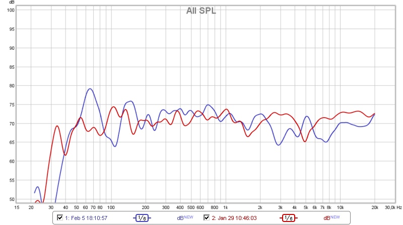

  • 05.02.2020, 21:14
    dy1026u
    2 Bändchenhochtöner für 29 Euro - you get what you'd paid
    ich konnte heute an einem gebrauchten Pärchen Philips Lautsprecher, mit Bändchen HT, für 29 Euro, nicht vorbeilaufen...
    Anhang 52758
    Der Organspender hat sogar tolle Vintage-Chrom-Ständer
    Angeschlossen - puh, nicht schön - gemessen - noch schlimmer (hatte ich schon befürchtet)
    Also - Jugend forscht > zerlegen

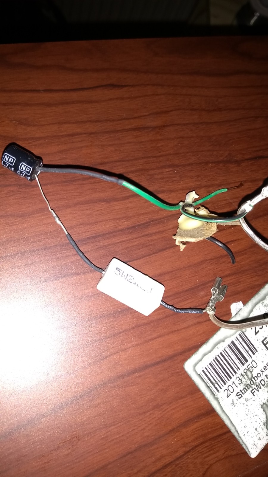

    Die Innensechskantschrauben beim Hochtöner sind reine Zierde, OK... Gewalt ist angesagt, Der Hochtöner lässt sich nach Vorne mit dem Plastik raushebeln, Beim Zweiten ist das Plastik sogar heile geblieben :built:
    Die Bassmitteltöner raus geschraubt, um an die Weiche zu kommen.
    Anhang 52756
    ...da hätte ich doch ein klein wenig mehr erwartet; lediglich ein Elko und 2Ohm Widerstand vorm Hochtöner. Ich bin entsetzt :eek:
    Na Egal, was kann denn das Philips Bändchen (blau) im Vergleich zum Beston (rot)
    Mit REW ohne Vorkondensator ab 2kHz
    Anhang 52760
    da hatte ich auch mehr erwartet, aber ich gebe ja nicht so schnell auf :D
    Die Weiche umgestrickt, Der Philips hat nur noch den 3,3yF davor. Der Bass läuft über 0,2mH. Parallel zur Spule liegt ein 1yF. Ich warte ja immer da drauf, dass Jemand sagt: So baut man keine Weichen....:rtfm: :rolleyes:
    Das misst sich im Vergleich zum Beston so
    Anhang 52759
    sieht so aus
    Anhang 52757
    und hört sich erst mal nicht schlimm an :cool: Nachtrag: doch schlimm
    Die Gehäuse sind schon entsorgt.
    Wenn Jemand die BassMitteltöner und/oder die Stative haben möchte, gerne PN. Die Stative sind zerlegbar und auch halbhoch nutzbar.

    Das Gefühl habe ich auch. Hängt jetzt erst mal vorm Westra ohne Weichenanpassung (Messen kann ich jetzt Keinem mehr im Haus zumuten... das kommt dann noch) und klingt zunächst besser als dies Philipsding. Das wäre eh wieder rausgeflogen,
    Anhang 52774
    Da gibt es dann schön viele Testmöglichkeiten; mit/ohne Montageplatte, mittig oder asymetrisch...
    Grüsse, Hartmut

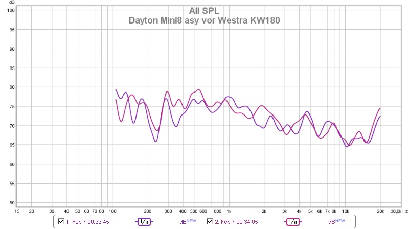

  • 07.02.2020, 07:28
    Moin Hartmut,
    ich würde den HT etwas nach oben verschieben, so dass Du nicht Mittig best. Dürfte das Abstrahlverhalten beim großem Chassis weniger beeinflussen.
    Schön das Du dich mit passiver Beschaltung beschäftigst.
  • 07.02.2020, 22:17
    dy1026u
    Hallo Olaf,
    ja asymetrisch ist besser.
    Anhang 52786
    Als er noch direkt in der Mitte saß wollte ich die Passivweiche schon aufgeben. :eek:
    Der 3,3yF Kondensator vorm AMT ist viel zu groß... Die entsprechenden Frequenzen kann er gar nicht. Gut dass ich nur gaaanz leise gehört hatte. Jetzt sind 1yF in der Leitung,
    Der Bass hat eine 0,22mH Spule in seiner Zuleitung, parallel zur Spule liegt 1yF
    Links und Rechts; Hörplatzmessung
    Anhang 52787
