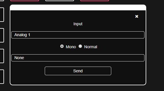

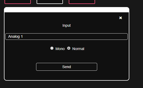

    Und schon kommt meine nächste Idee. Die Möglichkeit, ein Monosignal für jeden Output-Kanal zu erzeugen, denn so manches mal möchte man auch ein "Mono"-Signal für Subwoofer erstellen.
    Hoffentlich habe ich mich verständlich ausgedrückt. :D
    Im Anhang dazu eine Umsetzungsidee.
    Anhang 52430
    Anhang 52431
  • 15.01.2020, 17:01
    Hi JuBa3006,
    so ganz verstehe ich die Logik da dahinter jetzt nicht.
    Was ist bei 8 ( oder mehr ) Eingangskanälen "Mono"?
    Da müsste man doch definieren können, welche Inputs genau auf den jeweiligen Output aufsummiert werden sollen? Oder?
    Bernhard
    Edith: wer lesen kann, ist klar im Vorteil: :eek::(
    Bei Aktivierung von Mono geht ein 2. Inputfenster auf?!.
    Wär da nicht generell freies Routing eine gute Alternative?
  • 15.01.2020, 18:01
    JuBa3006
    Du hast es schon richtig erkannt. :prost:
    Somit kann man das einfach variieren, wenn man will.
    Ich denke das ist schon sehr offen. Es geht immer mehr, aber das wäre für mich eine bedienbare alternative, die eigentlich so gesehen keine Nachteile darstellt. Also nur von der Bedienbarkeit her ;)
    Ich finde es gut, wenn man die Möglichkeit hat, aber wenn man sie nicht braucht, optisch nicht überladen wird. ;)

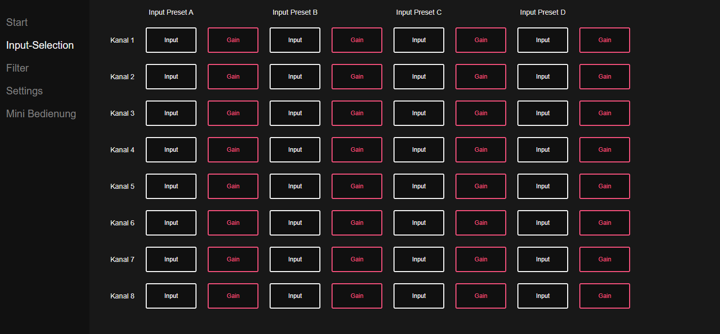

    So, ich habe die letzten Nächte an der webapp gebastelt. Anbei ein erster Screenshot. Mir ist klar, dass das alles noch schöner und eleganter geht. Ich finde sie z.B. derzeit noch viel zu bunt. Würde sie mir etwas eleganter wünschen. Anyway. Das Ding soll ja auch erstmal dazu dienen, das Gerüst unter der Haube zu bauen. Und das macht sie jetzt. Der ESP32 liefert die gezeigte Website aus und kommuniziert mit ihr anschliessen über JSON requests und responses.
    Die html-Datei ist derzeit nur 37KB groß und kommt ohne externe Module oder sonst was aus. Lediglich ein HTML5-fähiger Browser und JavaScript wird benötigt. Beides sollte kein Problem sein in 2020.
    Ich werde mich jetzt erstmal darum kümmern, die Kommunikation zwischen ESP32 und ADAU1452 nun nachzuziehen. Das ist eine kleine Fleißarbeit. Copy&Paste aus der alten Firmware.
    Vorher werde ich einen feature-Branch bei GitHub erstellen und den bisherigen Stand hochladen, dann könnt ihr damit gerne schon spielen.
    Raphael
  • 16.01.2020, 17:26
    danny_aux
    Schaut doch schon vielversprechend aus.
  • 16.01.2020, 17:31
    rkv
    P.S. Ich habe mich jetzt erstmal auf firefox konzentriert. D.h. mit anderen Browsern kann es etwas anders aussehen, weil ich noch nicht alle graphischen Anpassungen gemacht habe.
  • 16.01.2020, 18:16
    JuBa3006
    Moin Raphael,
    das sieht doch schon amtlich aus! Sehr schön. Ich finde die Möglichkeit der Input-Wahl sehr schön.
    Was hälst du von der Idee für das Input-Routing? Die Sidebar könnte dann die Menüführung übernehmen um so die Übersichtlichkeit zu wahren.

    rkv
    Zitat von JuBa3006 Beitrag anzeigen
    Moin Raphael,
    Julian, würdest Du mir den html-Code für die Sidebar schicken, dann würde ich das wohl übernehmen wollen, wenn es Dir recht ist?
