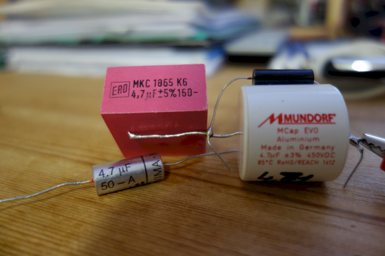

    Daher werden 3 Folien-Kondensatoren verglichen, welche penibelst auf möglichst identische Kapazität bei 1kHz selektiert wurden:
    Anhang 52215
    • Mundorf MCap Evo 450V (Polypropylen Kondensatorfilm)
    • Wima MKB 50V (Metallfilm Kondi mit Polycarbonat Kondensatorfilm)
    • Ero MKC 160V (ebenfalls PC Kondensatorfilm)
    Meine Auswahl ist leider nicht so groß, aber unterschiedliche Spannungsfestigkeit und Filmmaterial sollten genügend Diversität herstellen.
    Der Unterschied der verwendeten Kondensatorfilme zwischen Polypropylen und Polycarbonat könnte (insbesondere chemisch/bindungstechnisch gesehen) kaum größer sein.

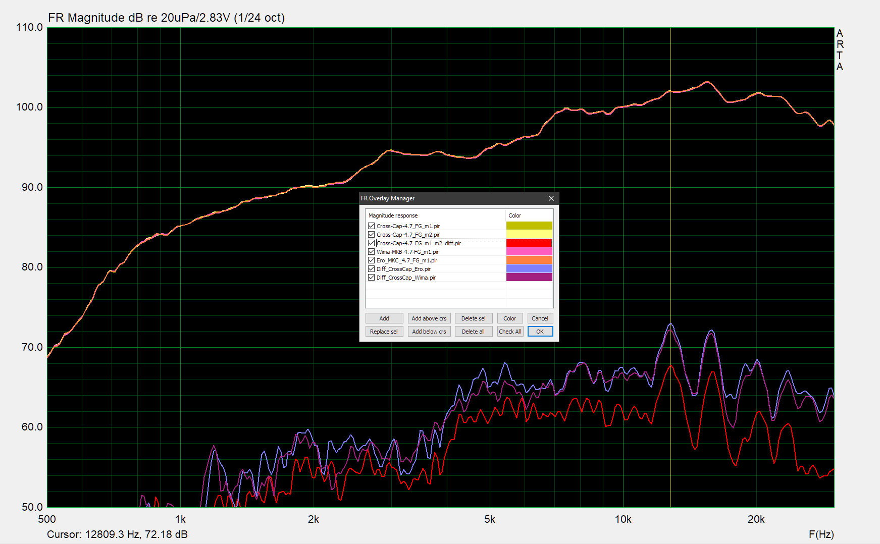

    Im Diagramm sind die gemessenen Frequenzgänge des Hochtöners mit den drei Kondensatoren zu sehen - diese liegen praktisch alle übereinander, daher ergibt sich nur eine Linie.
    Unter der angezeigten Legende sind die gemessenen akustischen Differenzen von
    • Mundorf MCap Evo 450V zu Mundorf MCap Evo 450V (dient als Basislinie für die bestmögliche Auflösung der Diff-Messung) in rot
    • Mundorf MCap Evo 450V zu Wima MKB 50V in lila
    • Mundorf MCap Evo 450V zu Ero MKC 160V in blau
    Gut zu erkennen ist, dass der klangliche Unterschied der Kondensatoren bei etwa -30dB liegt.
    Warum liegt die Differenz von MCap summiert mit der invertierten Messung nicht deutlich tiefer?
    Das dürfte am verwendeten Mess-Mic liegen, da "Inherent Noise" nur bei <30dB liegt. Bei Verwendung eines guten Studio-Mic, sollten sich deutlich bessere Resultate als -30dB erzielen lassen.

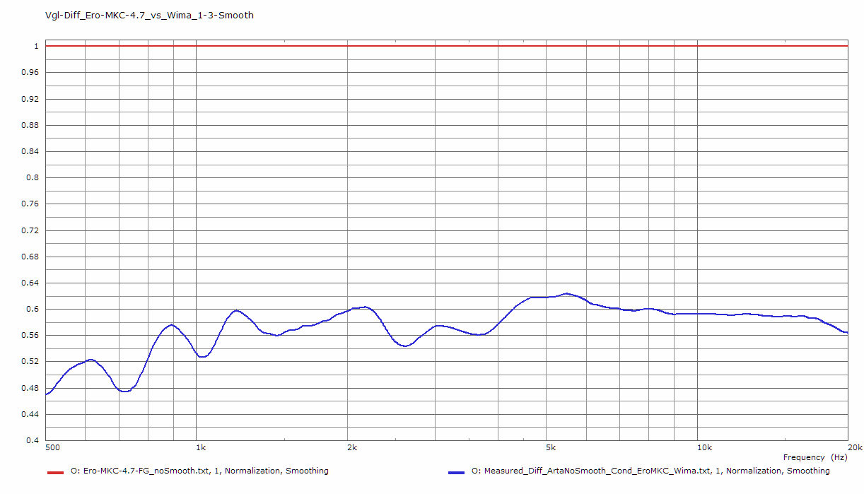

    Jetzt könnte man einwenden, dass die Standard-Glättung von 1/24oct in Arta die feinen Details überdeckt und angleicht, was die Auswertung unbrauchbar macht.
    Ein fairer Einwand, daher wurde auch mit REW ohne Glättung gemessen und Frequenzgang Messungen von Mundorf MCap Evo 450V und Wima MKB 50V direkt übereinander gelegt:
    Anhang 52203
    Auch hier sehr wenig Unterschied zwischen den akustisch gemessenen Analogsignalen.

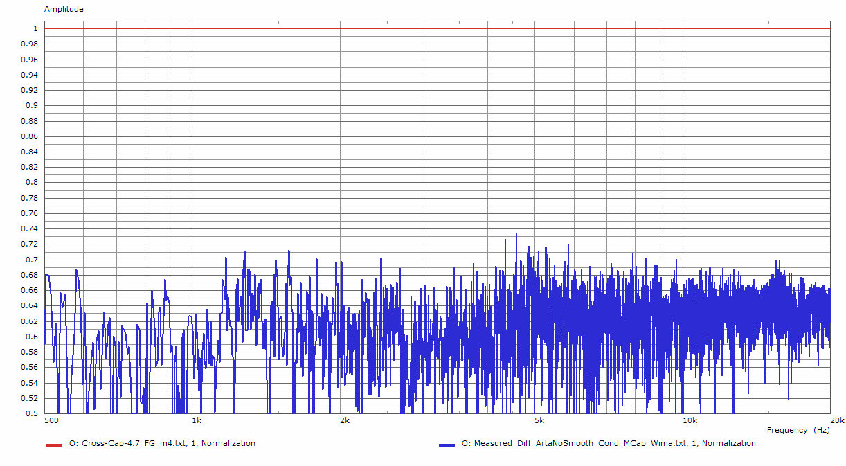

    Da diese Darstellung die gemessenen Unterschiede nicht gerade intuitiv aufzeigt, wurden die nicht geglätteten Arta-Messungen nach VacsViewer exportiert. Dann wurde auf den Frequenzgang des gemessenen MCap Kondensator normiert und die "akustische Differenz" des Mundorf MCap Evo 450V zu Wima MKB 50V dazu ins Verhältnis gesetzt:
    Anhang 52204
    Die rote Linie bei 1, stellt den normierten FG des MCap dar. Das blaue Gezappel ist der dazu akustisch gemessene Unterschied des Wima MKB. Auf der Skala bedeutet 0.7, dass der Unterschied 30dB beträgt.
    Bis auf wenige Spitzen liegt der klangliche Unterschied der Kondensatoren bei <30dB. D.h. bei einem Hörtest muss der Proband in der Lage sein, beim Wechsel auf einen anderen Kondensator, klangliche Unterschiede die mit weniger als -30dB im Hauptsignal versteckt sind, zu erkennen.

    Deine Schlussfolgerung
    Auch hier praktisch kein Unterschied zwischen den akustisch gemessenen Analogsignalen.
    bei einem Unterschied von 30 dB ist meiner Meinung nach nicht haltbar.
    Genau dazu ist das menschliche Gehör in der Lage, wobei die Korrelation zwischen Nutz- und Störsignal relevant ist. Siehe http://www.klippel.de/listeningtest/?v=3 und https://www.hifi-selbstbau.de/grundl...el-ist-zu-viel
    Die Frage ist hier also: Welcher Art sind die Unterschiede?

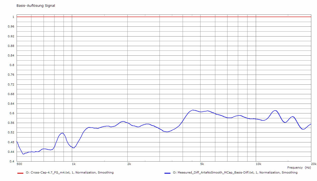

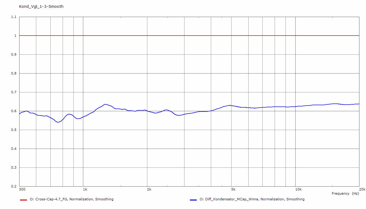

    Weiter sollte man beachten, dass keinerlei Glättung verwendet wurde. Die -30dB Signalspitzen-Abstand sollten z.B. nicht mit Klirr-Messungen verglichen werden, wo teilweise stark geglättet wird.
    Die oben gezeigten Unterschieded von Mundorf MCap Evo 450V zu Wima MKB 50V, bei Normierung auf einen Kondensator-Frequenzgang, hier mal mit 1/3oct Glättung:
    Anhang 52216
    Mit Glättung liegen wir durchgehend bei rund -40dB.
    Dazu kommt dass der Hauptanteil des "Rauschen" sehr wahrscheinlich auf das Mic geht. Habe leider kein gutes Studio-Mic zur Verfügung um den Test damit zu wiederholen.
    Klar, das ist noch kein endgültiger Beweis für die Nichthörbarkeit der Unterschiede, aber bei im Mittel -40dB, sollten z.B. Eindrücke wie "deutlich breitere Bühne, Klang füllt den Raum,...", welche auf Änderungen in den Blauertschen Bändern zurückzuführen wären, für die untersuchten Kondensatoren praktisch ausgeschlossen sein.

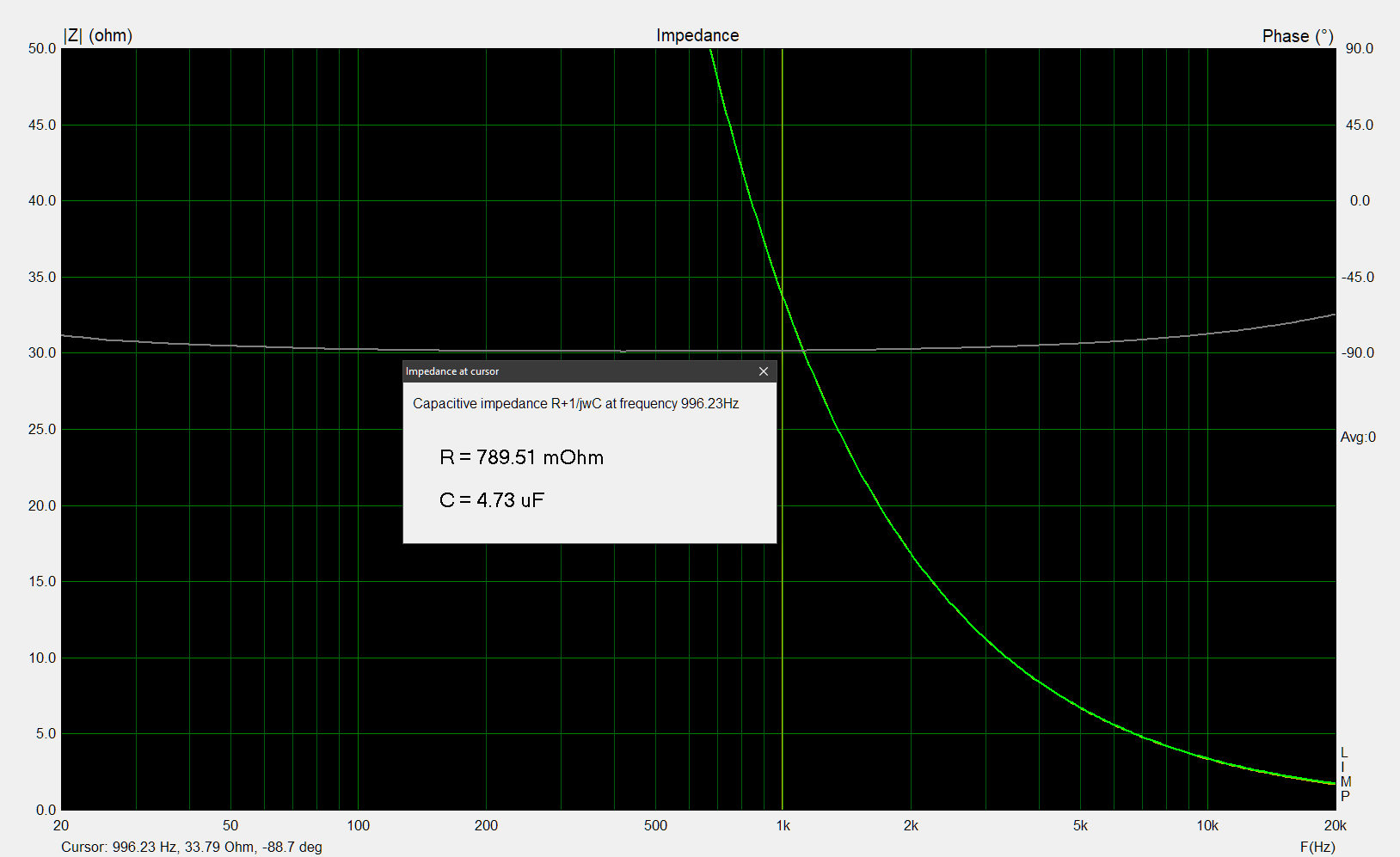

    Hallo Armin,
    ganz banale Anmerkung:
    Die Gleichstromwiderstände in den ersten 3 Fotos schwanken zw. 0,3 und 0,8 Ohm.
    Ergäbe das nicht schon ausreichend Pegelunterschied, um da was zu hören?
    Nur so ne Idee
    Bernhard

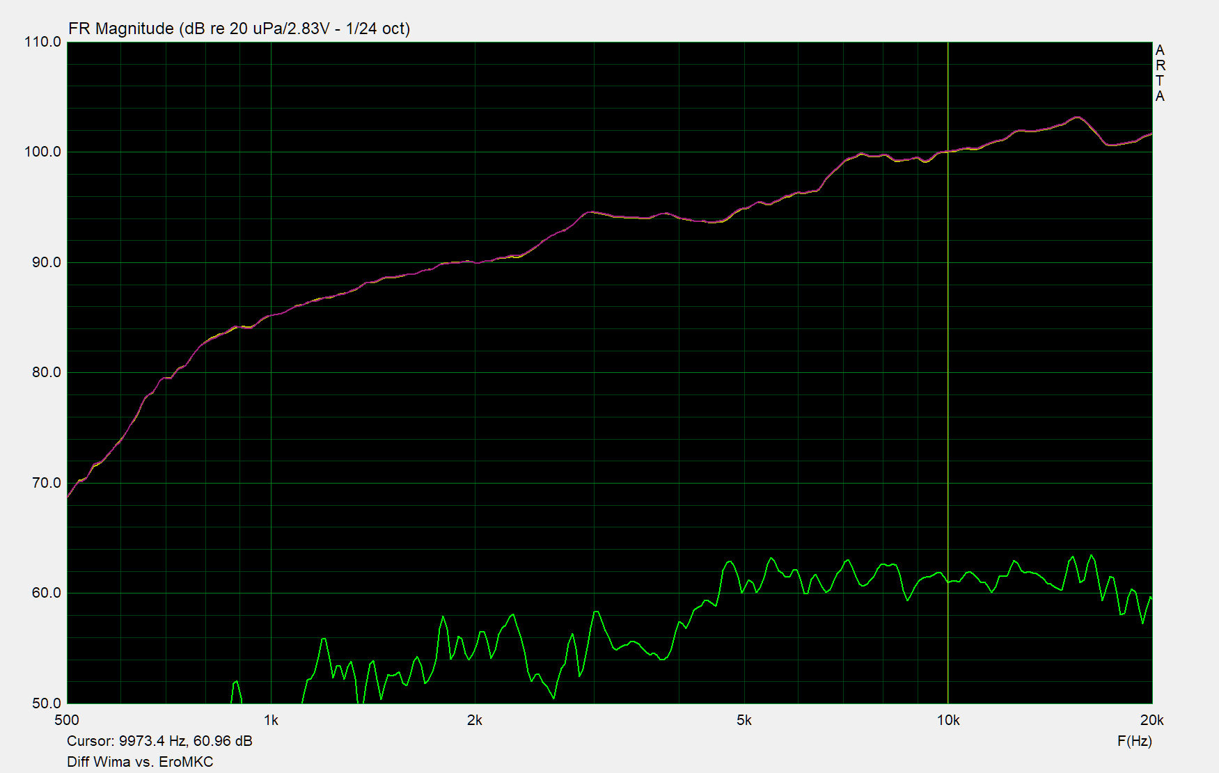

    Könntest du in dem Graph noch die Differenz zwischen dem Wima und dem Ero hinzufügen?
    Sehr guter Hinweis - Danke!

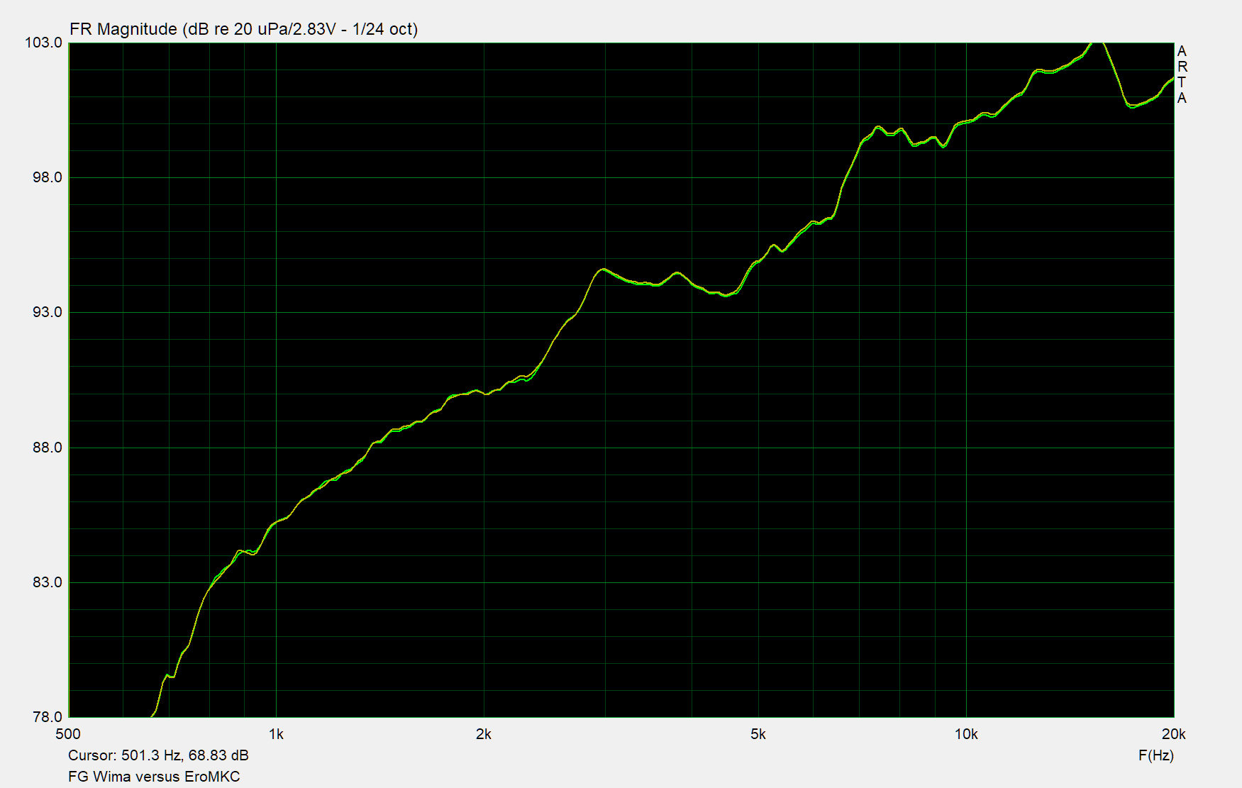

    Bei den Wima und Ero Kondensatoren waren die Kapazitäten im Rahmen meiner Messmöglichkeiten identisch bei 4,73µF, der Mundorf MCap lag dagegen bei 4,74µF.
    Auch bei diesen beiden Kondensatoren liegen unterschiedliche Spannungsfestigkeit und Filmmaterial vor.
    Vergleich Frequenzgang-Messung Wima MKB 50V plus Ero MKC 160V und Darstellung der Differenz:
    Anhang 52217
    Und auch hier wieder die Darstellung der akustischen Differenz der beiden Kondensatoren bezogen auf den normierten FG von einem der beiden Kondis, einmal ohne Glättung und einmal mit 1/3 Glättung:
    Anhang 52218 Anhang 52219
    Das liefert eine akustische Differenz der Kondensatoren, welche nur wenig über dem Basis-"Rauschen" beim Vergleich von zwei Messungen mit ein und demselben Kondensator ist.
    Im Mittel liegen wir hier für die Differenz unter -40dB bezogen auf das Hauptsignal.
    Der Scheinwiderstand ist frequenzabhängig und nimmt, nach meinen Erfahrungen mit steigender Frequenz zu - vielleicht kann jemand mit Elektronik-Kenntnissen etwas dazu sagen. Daher wurden die Kapazitätsmessungen alle bei den üblichen 1kHz durchgeführt.
    Aber zu hörbaren Pegelunterschieden, führt dies nach meinen Messungen nicht. Selbst bei sehr hoher Auflösung, lässt sich im FG kaum ein Unterschied zwischen dem Wima (0,3 Ohm ESR?) und EroMKC (0,8 Ohm ESR?) erkennen:
    Anhang 52222
    Dieser Pegelunterschied (und nur auf diesen bezogen) dürfte unhörbar sein.

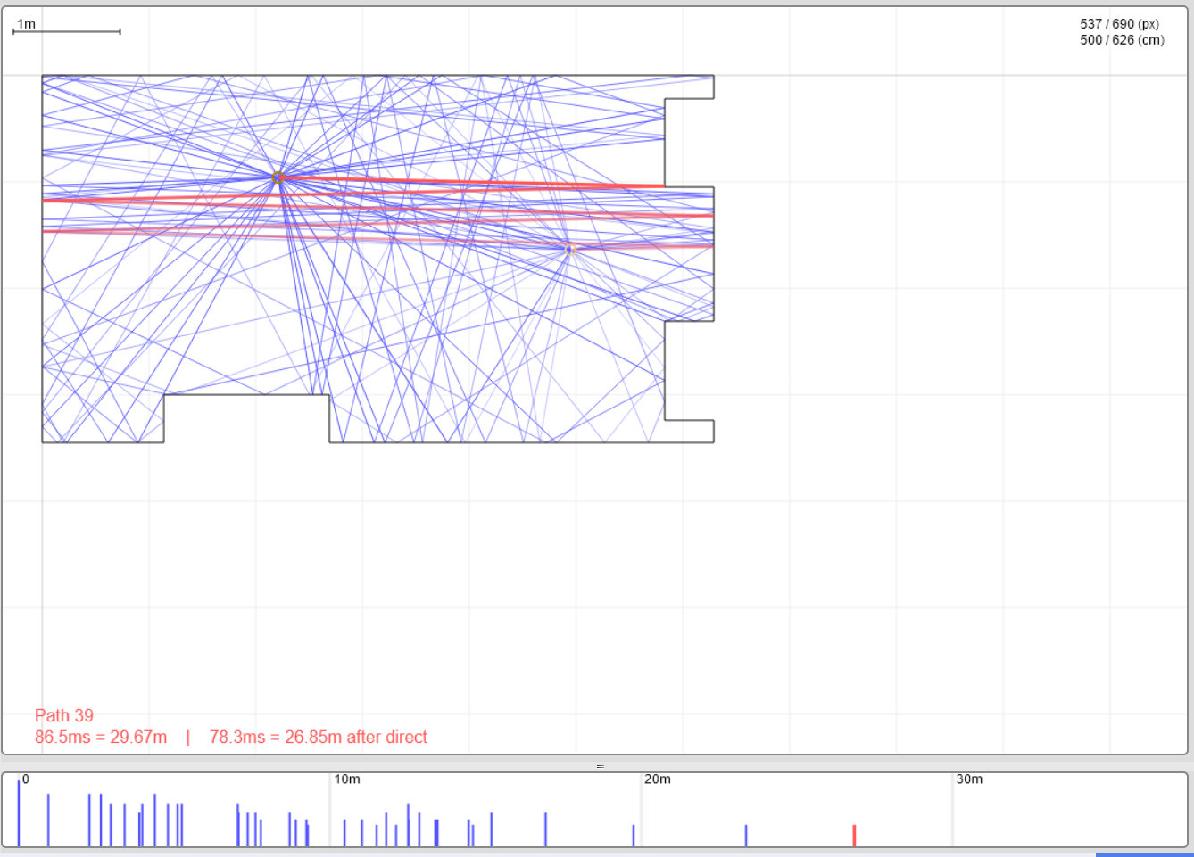

    mtthsmyr
    Hallo Armin,
    Räumlichkeitsinformationen bestehen meines Wissens vor allen aus den vielen kleinen Signalreflexionen des Hörraums. Wenn Du eine ARTA-Messung machst, siehst Du ja auch die vielen zeitlich versetzten kleinen Kopien des ursprünglichen Impulses. Diese Kopien sind tw. deutlich leiser als der Primärimpuls. Deswegen ist es auch plausibel, dass bestimmte Phänomene der Raumabbildung erst ab gewissen Wiedergabepegeln überhaupt hörbar werden, weil sie vorher unter der Hörschwelle liegen.. Ich nehme an, dass noch relevante Informationen bei Signalen zu finden sind, die -20dB bis -40dB unter dem Hauptsignal finden. Vielleicht geht es sogar noch weiter herunter.
    Diese Sichtweise steht nach meinem Verständnis nicht im Widerspruch zu den Phänomenen, die über die Blauertschen Bänder beschrieben sind.
    Bei dem Ansatz, dass es möglich sein müsste die Auswirkungen über Messungen per Mikrofon zu erfassen, bin ich bei dir. Nach dem Motto: wenn der Kondensatortyp etwas ändert, MUSS das Mikrofon einen anderen Amplitudenverlauf am Hochtöner messen. Aber im Zeitbereich, nicht im Frequenzbereich! Die Frage ist nur: haben wir die notwendige Messgenauigkeit dafür? Bei meinem Experiment ist herausgekommen: ich habe sie nicht . Weit davon entfernt.. Das geht schon damit los, dass ich den Messbeginn nicht präzise timen kann und nur 22kHz messen kann. Wenn ich die Signale verschiedener Messungen übereinanderlege, sehe ich, dass ich schon Aliasingprobleme durch die Samplerate habe. Die Hintergrundgeräusche sind zu groß etc.
    VG, Matthias

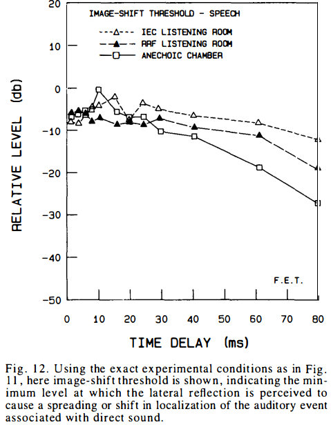

    klar gibt es klangliche Unterschiede bei verschiedenen Kondensatortypen ..oder anderem Komponentenaustausch. Prinzipiell finden die klanglichen Veränderungen auch ihre Repräsentanz in Messwerten.
    Die Veränderungen des Signals sind aber wahrscheinlich sehr gering und über einen längeren Zeitraum..eben die Zeitintervalle, die das Gehör für die Separation benötigt.
    Die Blauertschen Bänder beziehen sich übrigens auch nur auf die Lokalisation in Medianebene ...also nur wenn die beiden Ohrsignale identisch sind (die Schallquelle also direkt vor einem oder hinter einem ist). Blauert hat die Versuche zu den Blauertschen Bändern nur mit einzelnen Schallquellen gemacht. Insofern ist noch recht unklar, inwieweit diese für die Separation mehrerer (im Summensignal enthaltenen) Schallquellen wirken (und als Folge die Lokalisation der jeweiligen separierten Schallquellen). Die Separation vieler einzelner Schallquellen aus einem Summensignal funktioniert ja auch mit einem Ohr (wenn auch schlechter), insofern scheint es wahrscheinlicher, das die Separation und die anschliessende Lokalisation (zur Bühnenbildung) über andere Mechanismen funktioniert (weswegen dann auch andere Messwerte in anderen Größenordnungen korrelieren).
    Der Hörraum mit seinen Reflexionen kann eigentlich nur einen viel geringeren Einfluss auf die Bühnendarstellung haben, als die Informationen im Aufnahmesignal über die im Aufnahmesignal enthaltenen einzelnen Schallquellen und deren jeweilige Lokalisation (aus denen dann ja das Gehör nach erfolgreicher Separation der einzelnen Schallquellen, die Bühnendarstellung "erzeugt").
    Es muss also vor jeglicher "hörbaren" Bühnendarstellung zuerst jede im Schallsignal enthaltene Schallquelle möglichst gut separiert sein, damit dann anschliessend deren Lokalisation bestimmt werden kann um dann mit der Lokalisation aller Schallquellen eine Bühnendarstellung zu erhalten.
    Das Reflexionsbild am Hörplatz hat zweifelsfrei einen Einfluss auf die Qualität der Separation des Gehörs, aber der Hörraum (die Reflexionen oder der Nachhall des aus den Boxen kommenden Signals im Hörraum) liefert keinerlei Separationsinformation oder gar Lokalisationsinformation über die im Schallsignal enthaltenen Schallquellen... das ist unmöglich.

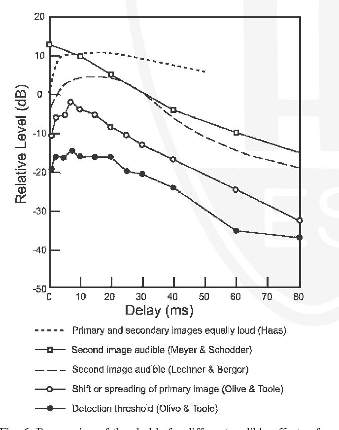

    Daß Reflexionen, die bis zu 25db unter dem Signal des Direktschalls sind, vom Gehör "verarbeitet" werden, hat ja Blauert in seinem Buch auch ausgeführt, ebenso daß das "Verschleifen des Nachhalls in einem Raum" offenbar vom Gehör als Charakteristik zur Klassifizierung verwendet wird... das bezieht sich aber mehr auf den Aufnahmeraum..weniger auf den Hörraum. Hier hat ja Linkwitz in seinem AES123 sehr schön ausgeführt, wie Reflexionen und Nachhall des Boxensignals im Hörraum das Hören des Aufnahmesignals "beeinflussen" bzw. wie nicht (so daß man nur noch die im Aufnahmesignal enthaltenen Informationen hört und den Hörraum quasi "ausblendet" ...und aus eigener Praxis weiss ich mittlerweile, daß dies funktioniert).

    Die Wahrnehmbarkeit von Reflexionen hängt vom Delay der Reflexion ab. Dazu gibt es ein Paper von Olive und Toole das sich mit der Wahrnehmbarkeit von Reflexionen und deren räumliche Auswirkungen befasst.
    Quelle: Reflections in normal rooms
    Anhang 52239 Anhang 52238
    Für unsere Betrachtung ist die absolute Wahrnehmungsschwelle einer Reflexion weniger relevant (erstes Diagramm). Uns interessiert mehr ab welcher Schwelle eine Reflexion eine Änderung der räumlichen Wahrnehmung bewirkt - was in Diagramm zwei gezeigt wird.
    Da ist gut zu erkennen, dass die Schallpegelunterschiede in den von mir vermessenen Kondensatoren mit -30 bis -40dB deutlich unter der Schwelle liegen, welche noch relevante Änderungen in der räumlichen Wahrnehmung bewirken könnten.
    Gruß Armin

    Warum ich meine, dass die Messung im Frequenzbereich nichts bringt: Bei THD sind die Auswirkungen des Klirrs auf den Frequenzgang messtechnisch auch irreleveant.
    Genau deswegen wurde der Ansatz über den "Null-Test" gewählt um letztlich nur die Differenz der beiden gemessenen Kondensator-Signale zu erhalten.
    Deswegen meine ich, dass ein wiederholtes Aufnehmen eines Musiksignals über einen Hochtöner der erste Schritt einer solchen Untersuchung sein sollte. Aber ich fürchte auch, dass es nicht einfach sein wird, da saubere Messungen zu produzieren.
    Da würde ich "pink noise" als besseren Ausgangspunkt ansehen (wurde bei den Messungen verwendet), da einem Musiksignal nicht unähnlich und dem menschlichen Hörempfinden angeglichen.
    Ich würde auch keine Annahmen darüber machen wollen, wo da die Hörschwellen liegen.
    Wie in Post#15 gezeigt, gibt es Untersuchungen die zumindest die Größenordnung vorgeben, bei denen Reflexionen einen hörbaren Effekt auf das räumliche Hörempfinden haben.
    Um mal eine grobe Vorstellung zu bekommen welche Reflexionen und damit welches Delay in einem normalen Hörraum noch relevant für diese Betrachtung sind, nehme ich mal meinen Hörraum mit Reflexionen bis zur 5. Ordnung:
    Anhang 52240
    Der Hörabstand beträgt etwa 2,50m und die längste Reflexion 5. Ordnung ist rund 27m unterwegs, was das Signal um 21dB abschwächt (ohne Absorption der Begrenzungsflächen).
    Der Kondensator Null-Test hat eine Abschwächung von -30 bis -40dB ergeben. Mit den 21dB Lauflängen-Abschwächung ergibt sich -51 bis -61dB für die "versteckten/verdeckten Signale" bei Reflexionen 5.Ordnung. Das zugehörige Delay liegt damit bei rund 80ms.
    Die Untersuchungen von Olive und Toole (siehe Post#15) haben bei 80ms Delay die Hörschwelle für die Wahrnehmbarkeit einer räumlichen Änderung durch eine Reflexion, im reflexionsarmen Raum, auf >-20dB ermittelt. Das ist weit entfernt von den -51 bis -61dB aus dem konkreten Beispiel für den Pegel der möglichen "verdeckten Signale" bei Reflexionen 5. Ordnung die der Vergleich der Kondensatoren ergeben hat.
    Das würde ich als starkes Indiz dafür ansehen, dass die "versteckten Signale" bei den untersuchten Kondensatoren keine Rolle bei der räumlichen Abbildung spielen.
    Gruß Armin

    Nach Olive und Tools Untersuchung gilt für die Wahrnehmbarkeit der räumlichen Änderung von Sprache bei einem Delay <10ms eine Hörschwelle von rund -17dB für eine einzelne Reflexion (in einem reflexionsarmen Raum).
    Hier noch die Hörbarkeitsschwellen für verschiedene akustische Effekte von einzelnen seitlichen Reflexionen um nochmal einen Rahmen für die verschiedenen Hörbarkeitsschwellen abzustecken - im Hinterkopf behalten, dass der Null-Test -30 bis -40dB für die Schalldruck-Differenz beim Kondensator-Tausch ergeben hat.
    Quelle: https://www.semanticscholar.org/pape...b85bc/figure/5
