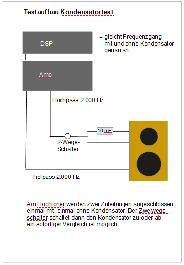

    Vorschlag Testaufbau Kondensatortest
    wie wäre es damit. Als ersten Schritt besorgt man sich vier 10 mF Kondensatoren unterschiedlichster Preisklassen, siehe Warenkorb
    - Anhang 51923
    Als zweiter Schritt wird eine Zwei- oder Dreiwegebox aufgebaut, die aktiv getrennt wird. Die Chassis werden im Gehäuse gemessen, dann wird per DSP eine funktionierende Weiche programmiert.
    Nun kommen im dritten Schritt die Kondensatoren ins Spiel. Ein Kondensator jeder Preisklasse wird als Schutzkondensator in den Signalweg vor den Hochtöner gehängt. Das Ergebnis wird jeweils gemessen. Danach werden etwaige Pegelunterschiede durch die Bauteilqualität durch den EQ ausgeglichen, d.h., der zuvor ausgemessene Referenzfrequenzgang ohne Kondensatoren dient als Referenz, an den die Frequenzgänge aller anderen angepasst werden.
    Die Korrekturen werden als Presets gespeichert.
    Jetzt kann gehört werden, wieviel Schaden die jeweiligen Kondensatoren im Signalweg anrichten.
    Im letzten Schritt wird dann das Gehör gefragt: jetzt muss festgestellt werden, welche Unterschiede vorliegen und was dann verifiziert werden kann. Meinungen?

    Wenn ich das richtig verstehe, enthält dein Ansatz die Annahme, dass die Unterschiede in der Bauteilequalität sich über den Frequenzgang erfassen lassen und somit per DSP simuliert werden können. Soweit richtig?
    VG, Matthias
    In erster Linie geht's mir darum, zweifelsfrei den klanglichen Einfluss unterschiedlicher Kondensatoren bei identischem Frequenzgang festzustellen.
    Das geht mit so einem Testaufbau problemlos, da ich mit dem DSP die Kurven soweit angleichen kann, dass sie sich weitestgehend ähneln. Und dann gibt's nur noch zwei Testzustände: einmal ohne Kondensator im Signalweg und einmal mit.
    Eines der Hauptargumente für die klanglichen Vorteile teurer Weichenbauteile ist ja die räumliche Abbildung, die deutlich besser sei als bei Standardbauteilen. Genau das kann man dann problemlos überprüfen.
    Hier ist mal ein Bildchen, wie ich mir das ungefähr vorstelle:
    Anhang 51935
    @ Olaf: Ihr wisst aber nicht, wie es ohne oder mit Kondensator klingt. Genau das möchte ich rausfinden ;-)

    Habe gerade noch schnell simuliert, wie sich der Phasengang durch den Kondensator ändert: vernachlässigbar. :built: Ich mache mich dann mal ans Basteln...
    Anhang 51936

    Warum der Test mit dem Phasengang? Wenn Du die Wirkung des Kondensators im DSP nachbildest, sollte doch auch die Phase identisch sein.
  • 13.12.2019, 12:32
    spendormania
    Ich bilde den Kondensator nicht im DSP nach, sondern setze ihn in den Signalweg. Im Prinzip baue ich also einen zusätzlichen, passiven 6dB-Hochpaß ein, der natürlich an der Phase dreht.
    Deshalb habe ich simuliert, ob und wie sich das auswirkt. Die Wirkung ist da, aber eben nicht wirklich relevant. :prost:

    @Ludger: Ok, ich verstehe das Problem. Wenn Du LR4 bei 2kHz trennst sollte die Phasenabweichung unten herum wirklich nicht mehr hörbar sein.
    Du nimmst also die rein-DSP-Variante als Referenz, fügst den Kondensator hinzu und kompensierst im DSP. Wenn Du es anders herum angehst, und die Variante mit passivem Hochpasskondensator als Referenz nimmst, sollte es möglich sein ein präziser passendes rein-DSP-Filter zu erzeugen. Wird ein wenig Feinarbeit erfordern, weil der Kondensator ja dank des Impedanzverlaufs der Treiber keine idealen 6-dB-Hochpässe liefert, aber es sollte gehen. Ich würde erwarten, dass man die Phase dann so besser nachbilden kann.
    Wie gesagt, die Hörbarkeit ist fraglich. Trotzdem würde ich intuitiv diesen Unsicherheitsfaktor loswerden wollen. :prost:

    Kai, ich Zitiere mal deine eigene Signatur:
    Am Ende hört man eben doch mit den Ohren und dem dazwischen und nicht mit dem Simulator oder Messrechner.(Zitat A.J.H)
    Es geht uns einfach darum , heraus zu finden ob und welche Unterschiede Klanglich Hörbar sind.
    Es soll keine Bewertung in Besser oder Schlechter Stattfinden, es soll keine Empfehlung stattfinden.
    Es wird ein vorhandener Lautsprecher Verwendet.

    wenn ihr gefühlte 20 unterschiedliche Wickelschemata verglichen habt, sollte sich doch nach Messungen und hören eine Ergebnis erzielen lassen, dass zumindest eine Empfehlung für weitergehende eigene Test geben zu können?
    Oder: Ändert den Hochtöner, das ist preiswerter und effektiver:D
    Oder es geht nur um geselliges Beisammensein? Wäre auch in Ordnung:)

    Es scheint schon vor dem Blind-Test einige Skeptiker, Zweifler und "InFrageSteller" zu geben. Aber vielleicht kann der Blind-Test wirklich helfen Äußerungen wie diese einzuordnen:
    Quelle: Art&Voice
    Unsere Erfahrung hat uns gezeigt, daß durch den Einsatz hochwertiger Weichenbauteile 30 bis 50 % mehr aus einem Lautsprecher "herausgeholt" werden kann! Auch preiswerte Konzepte können so enorm aufgewertet werden....
    (K&T,4/98: "Der Tausch... bringt vor allem im Mittelton-, Präsenz- und Hochtonbereich einen bemerkenswerten Qualitätssprung: Das Klangbild wirkt jetzt überaus selbstverständlich, der letzte Anflug von Lautsprecherklang verschwindet. Scheinbar gibt es keine Boxen mehr, die als Klangquellen zu identifizieren wären, das Klanggeschehen löst sich in beeindrukender Weise von den Lautsprechern. Der Qualitätszuwachs rechtfertigt nach übereinstimmender Äußerung aller, die sich vom Klanggewinn überzeugen konnten, die Mehrkosten von 75¤ für zwei High-End-Frequenzweichen...
    Jeder, der sich ernsthaft mit High-End beschäftigt, sollte diesen Kondensator kennen!
    Silber Öl...
    Allerfeinste Nuancen und subtilste Unterschiede lassen die Musik noch lebendiger und „fruchtiger“ erscheinen, ohne dass sich irgendein Effekt vordergründig aufdrängt....
    Diesen Aussagen nach müsste der Blindtest völlig eindeutige Aussagen liefern, nicht ob etwas besser oder schlechter klingt, das kann jeder für sich beurteilen, aber die Auswirkungen des Kondensator-Wechsel müsste bei exzellenten Kondensatoren geradezu dramatisch sein.
    Wer einen sehr neutral formulierten Kondensator-Vergleich lesen möchte, sollte sich den Kondensator-Vergleich 2015 von Jobst-Audio durchlesen.
    Schön zu sehen, dass bei allen "vernüftigen" Kondensatoren die Kapazität nicht frequenzabhängig ist (Messungen bei 100Hz, 1kHz und 10kHz) - was sicherlich minimales Ziel eines jeden Hersteller sein dürfte.
    Meine einzige Kritik wäre, dass die +-3% Kapazitätsunterschiede (aus dem Mittelwert der 100Hz, 1kHz und 10kHz Kapazitätsmessungen der Kondensatoren) zu hoch waren und es daher zu hörbaren Pegelunterschieden kam, die nichts mit den Kondensator-Eigenschaften zu tun hatten.
    Sorry für das Off-Topic im Testaufbau-Thread.
    Gruß Armin

    Hallo Armin,
    Ich gehöre wohl in dieser Kategorie rein.
    Ich bin skeptisch und zweifle daran, dass man an einem kurzen Event in aller Euphorie des Tages und unbekannter Anlage eine Einschätzung abgeben kann.
    Aber, man wird erkennen können, welche Kondis man für weitere Versuche in seiner Kette testen könnte.
    Für meine Höreindrücke habe ich mich persönlich entschieden, welche Kondensatoren ich verwende. Das ist aber nicht allgemeingültig.
    Slow777 habe ich für seine Test die besten C´s gegeben, die ich empfehlen konnte. Aber immer auf den speziellen Fall unserer Vorgehensweise. Und diese ist nicht Mainstream.
    Solch einen Test finde ich trotz allem sehr interessant und werde meinen Klappstuhl aufstellen und gemütlich polstern. Auch werde ich gerne einige meiner C´s zur Verfügung stellen.
    Um Toleranzen zwischen den Cs etwas auszuschließen und das zu erzielende Ergebnis etwas zu verdeutlichen, würde ich eine funktionierende Mono Anlage vorschlagen. Ist allerdings sehr schwierig.
    Ich könnte ein Isophon 2132E zur Verfügung stellen oder ein 618 Cab mit 414Z und Jensen RP 103. Da ist nur ein Kondi in der FW
