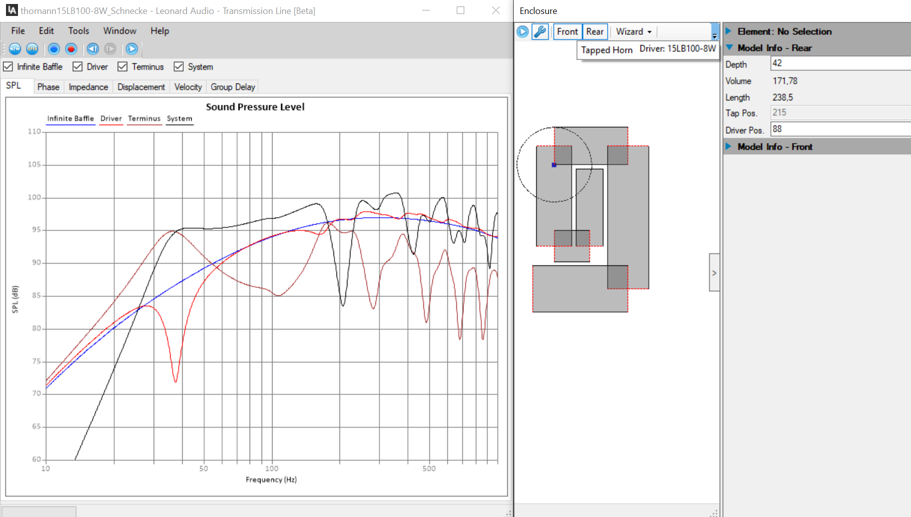

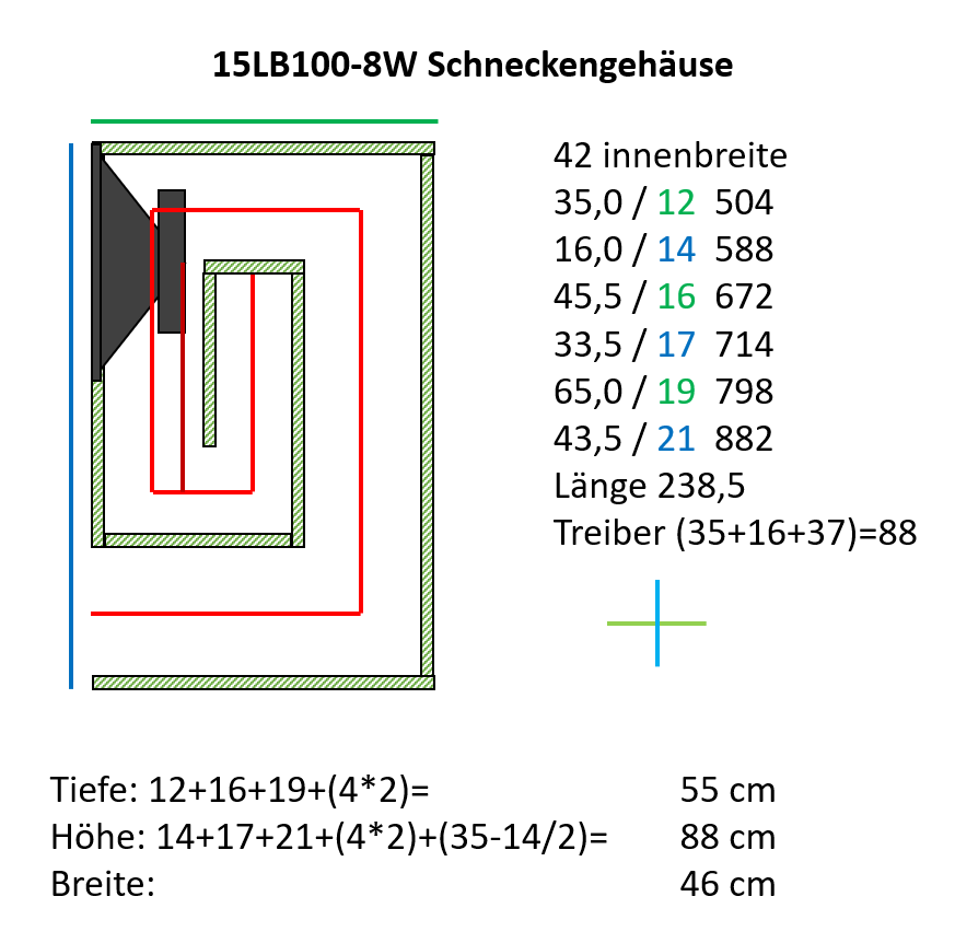

    Mal die Parameter in mein Lieblingsprogramm LA-Transmissionline eingegeben und geschaut, was da so geht. Oh, Überraschung: Eine TML :rolleyes: (Horn darf man zu sowas ja nicht sagen:eek:); Länge ca. 2,5 m, bei der sich der Querschnitt von ca. 500 cm^2 auf ca. 900 cm^2 (entsprechend SD) erweitert! Passt sowas in ein sinnvolles Gehäuse? Mal ein Bisschen gezeichnet…
    Anhang 51699
    Skizze ChlangFun-Base (42 cm Innenbreite; 2 cm Materialstärke)

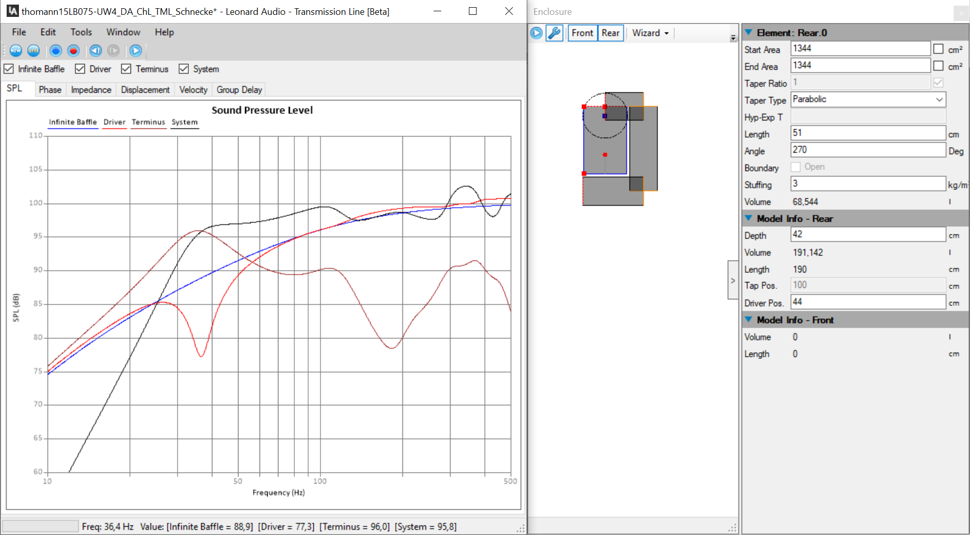

    Und die Maße wieder in LA-Transmissionline übertragen und simuliert (ich liebe dieses Programm!)…
    Anhang 51700
    LA-Transmissionline-Simu des 15LB100-8W im oben skizzierten Gehäuse
    Das gefällt mir sehr gut!
    Die Frage an der Simu ist jetzt noch, wie belastbar sind die Parameter aus dem oben verlinkten Datasheet? Weiß da jemand mehr und gibt es ggf. selbst gemessene TSP?
    Jetzt muss ich schauen, wann ich wieder soweit fit bin, dass ich auch wieder basteln und nicht nur simulieren kann…

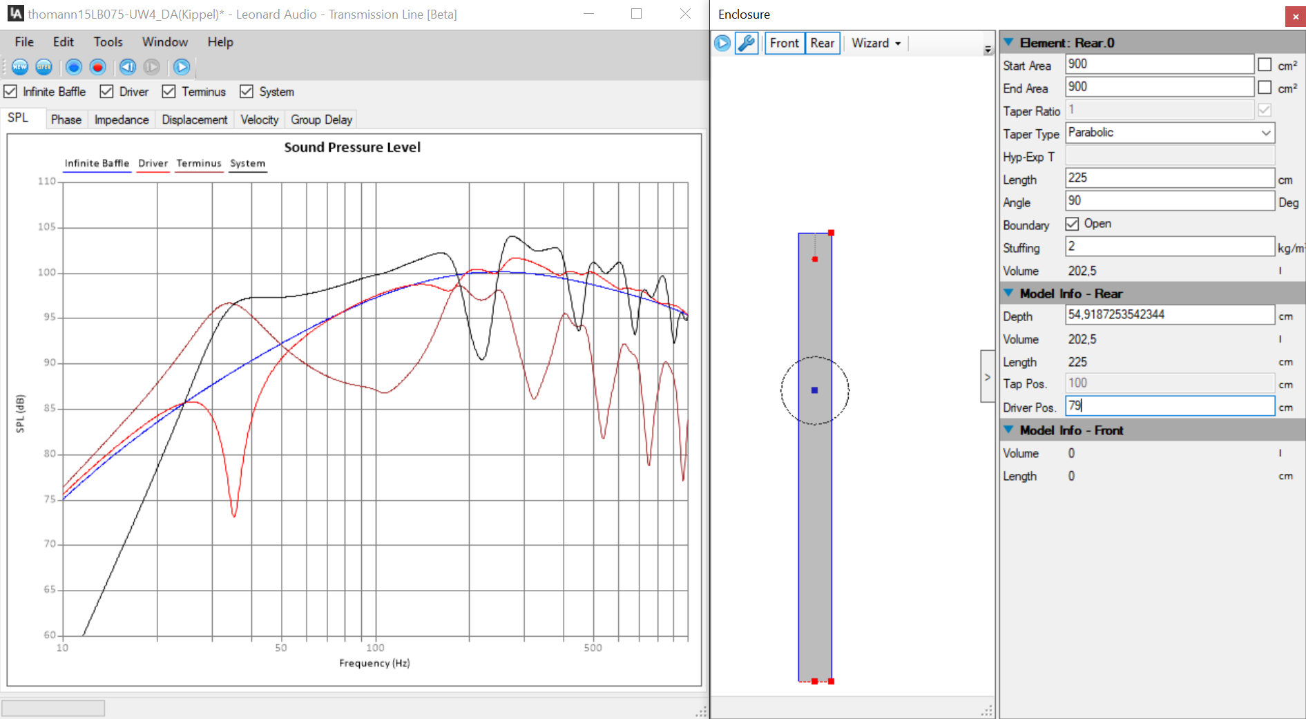

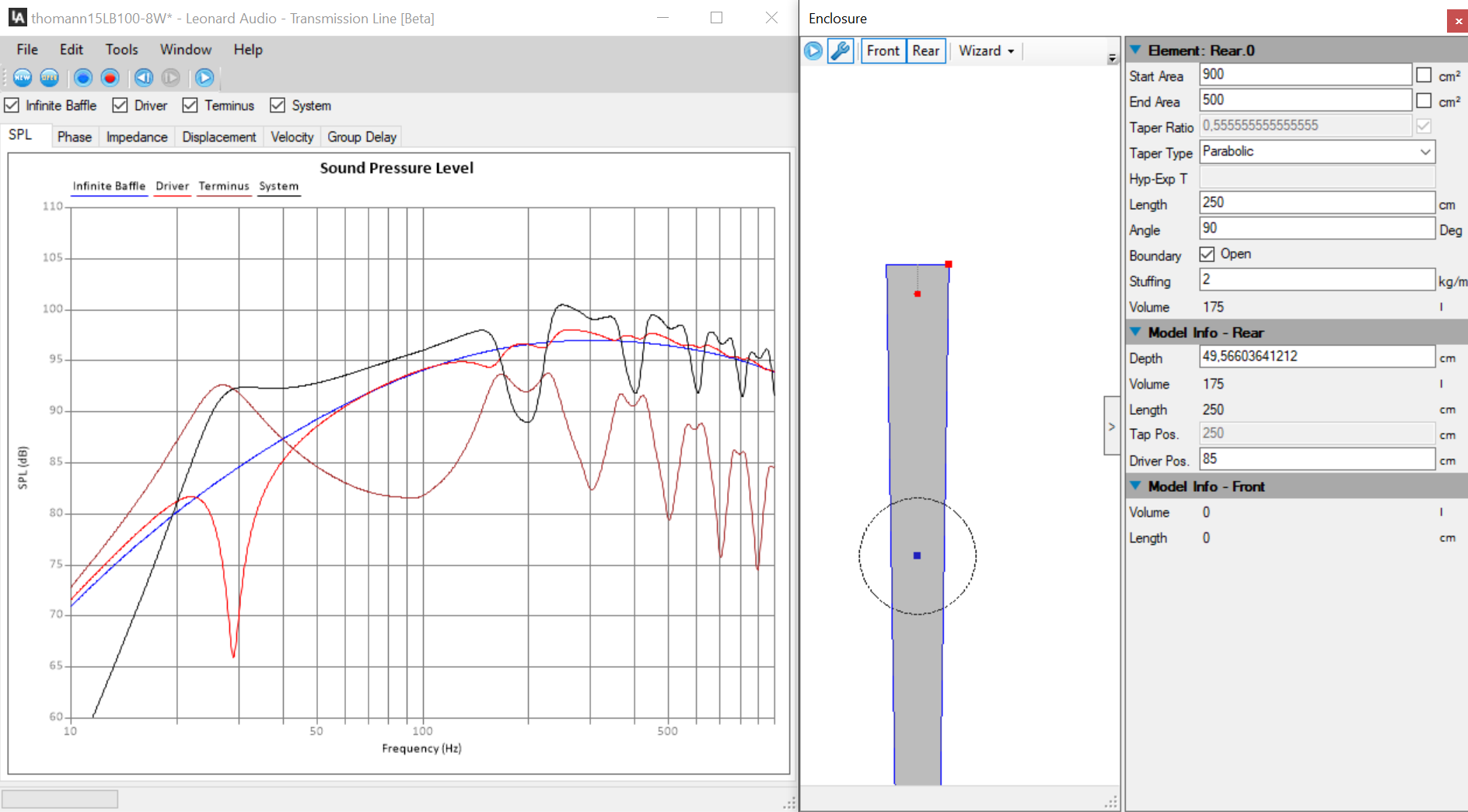

    Zu 1.)
    Abstimmfrequenz und Schalldruck sinken
    Anhang 51709
    Erweiternde TML
    Anhang 51710
    Verjüngende TML
    Man könnte jetzt die sich verjüngende Line wieder auf die selbe Abstimmfrequenz einkürzen und Volumen sparen. Ich wollte aber "Auslass = SD" und so die bessere Ankopplung mitnehmen...

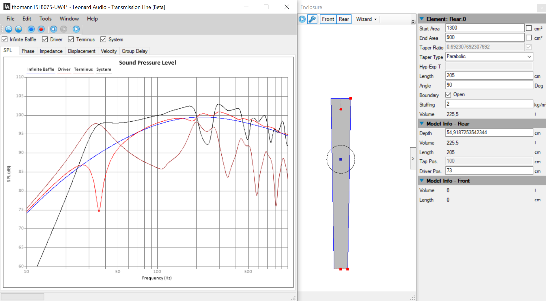

    Anhang 51717
    Simu einer TML mit o.g. Kippel-Daten
    Anhang 51718
    Simu einer TML mit Daten von Elder Audio
    Beide TML würden größer bauen (Elder Audio > Kippel) als die mit dem 15LB100-8W und den oben verlinkten Parametern.
    Da der Frequenz- und Klirrplot von Andreas auch bis ca. 700 Hz ordentlich aussieht hilft wohl nur, das oder am besten die Chassis zu bestellen...
    ... macht aber für mich leider erst Sinn, wenn ich wieder ein Testgehäuse basteln kann :schnarch:

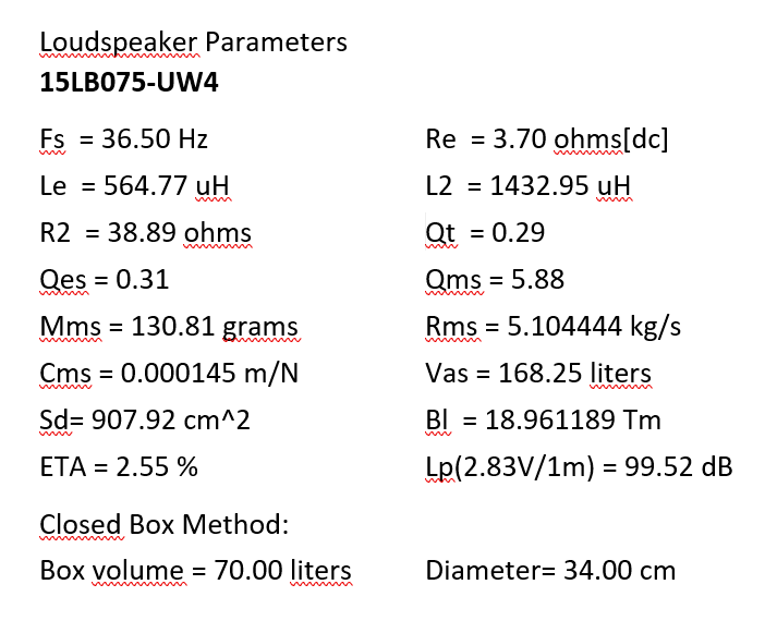

    Bevor ich weiter mache, will ich aber erstmal eigene TSP haben, ...
    Habisch :D

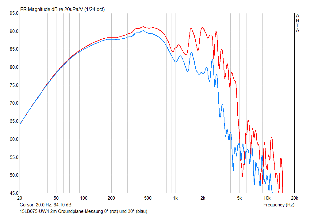

    Nach eingehender Inaugenscheinnahme habe ich mich tatsächlich für den "Billigheimer" >>the box 15LB075-UW4<< entschieden, der mir einfach besser gefallen hat.
    Von den gemessenen TSP bin ich von Andreas gar nicht so weit weg:
    Anhang 51980
    TSP "the box 15LB075-UW4"
    Der Frequenzgang scheint auch bis ca. 900 Hz brauchbar.
    Anhang 51981
    SPL 2m GP-Messung 0° (rot) und 30° (blau) (Schallwand 46x46 cm)
    Was vom Ausschwingverhalten im Großen und Ganzen bestätigt wird.

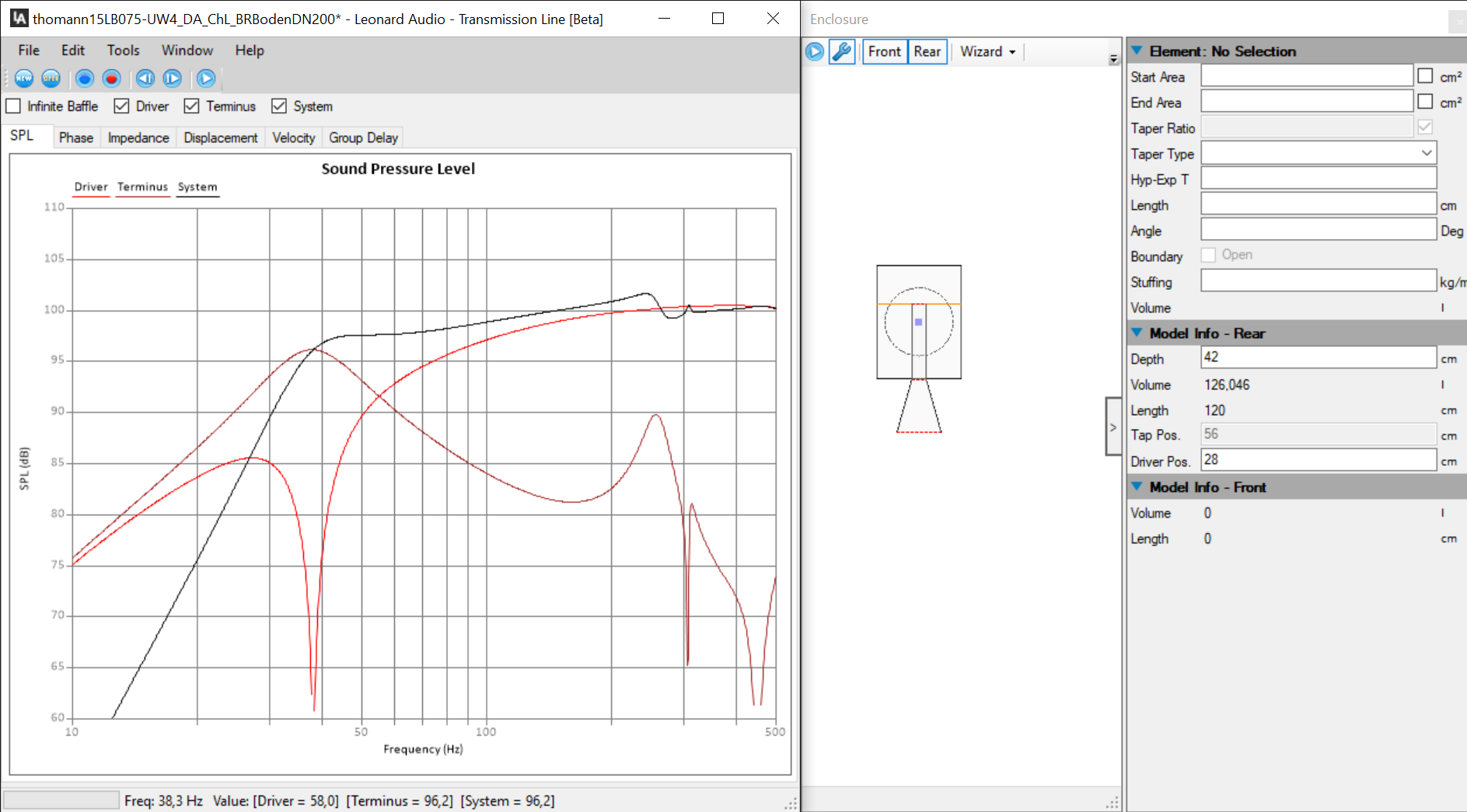

    Anhang 51993
    Bassreflex nach Vorschlag des Programms LA-Transmissionline (ca. 80 Liter @47 Hz)
    Anhang 51994
    Bassreflex (ca. 110 Liter @38 Hz)
    Anhang 51995
    Schnecke mit Öffnung vorne entsprechend SD (ca. 190 Liter @ 36 Hz)
    Anhang 51996
    Schnecke mit Öffnung hinten entsprechend SD (ca. 190 Liter @ 37 Hz)
    Ich bin im Moment unschlüssig... :dont_know:

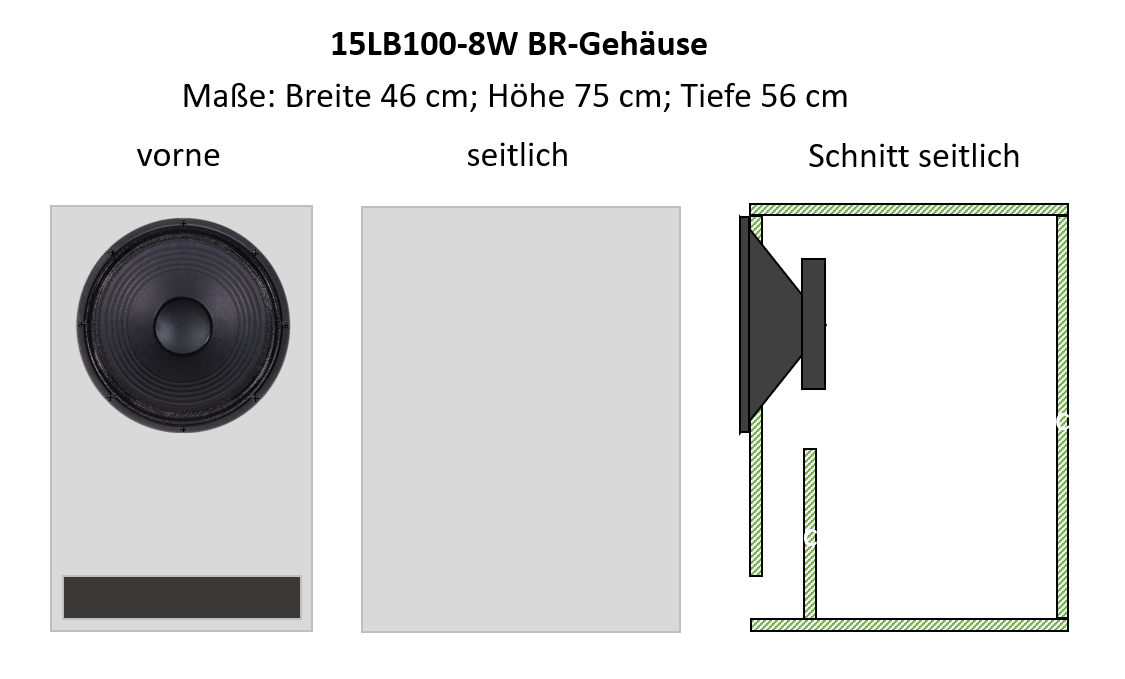

    Danke für die Anregungen - ich habe das mit dem Gehäuse auch nochmal überschlafen…
    … und rausgekommen ist schnödes Bassreflex, naja, zumindest fast.
    Was, wenn ich die Box auf nicht zu hohe Füße stelle und die BR-Öffnung in der Mitte der Unterseite enden lasse? Dann hätte ich durch den Spalt am Boden ja ein sich quasi parabolisch öffnendes Horn, das an die BR-Öffnung angekoppelt wäre…
    Mal ein Bisschen genauer durchdacht: Als Querschnitt für das BR-Rohr hätte ich gerne ungefähr 1/3 SD das sind grob 300 cm^2. Ein KG-Rohr mit DN200 hat ca. 298 cm^2 Querschnitt – das passt!
    Wenn ich den Querschnitt des Spaltes am Boden entsprechend des Umfangs der BR-Öffnung an dessen Mündung anpassen will, dann sind das ca. 5 cm, die die Box über dem Boden schweben muss. Das passt optisch auch. Und wenn ich dann den Umfang der Box (46x46cm) mit diesen 5 cm Höhe mal nehme, dann entspricht das 920 cm^2 als Mündungsfläche (bei für die Simulation geschätzten 26 cm mittlerer Lauflänge), was wiederum perfekt zur Membranfläche passt.
    Und wie sieht das dann in der Simulation aus?
    Anhang 52006
    LA-Transmissionline Simulation BR ca. 100 Liter netto ohne Berücksichtigung des Bodenspalts
    Anhang 52007
    LA-Transmissionline Simulation BR ca. 100 Liter netto mit Berücksichtigung des Bodenspalts
    Na, das sieht doch vielversprechend aus! Und dafür habe ich dann auch mal die Optik ausprobiert und eine Skizze angefertigt, die mir auch sehr gut gefällt.
    Anhang 52008
    Ich glaube, das muss ich dann mal aufbauen…

    Aber erstmal, wie sieht die Umsetzung aus? Ich habe das DN200 BR-Rohr mittig im Boden der Testbox angeordnet und dann die Box auf 5 cm hohe Füße gestellt, die in Richtung der "Hornkontur" angeordnet sind.
    Anhang 52712
    Bodenauslass der Testbox für die BR-Horn-Kombi
    Gemessen habe ich dann direkt am Auslass des BR-Rohrs (Öffnung nach oben) und bei Bodenaufstellung an der Gehäusekannte am Boden (Öffnung nach unten) - und das jeweils mit unterschiedlichen BR-Längen (und damit Abstimmungen). Ich hatte erwartet, dass sich der Auslass am Boden im Wesentlichen wie das BR-Rohr, nur mit tieferer Abstimmung misst. Das ist hier nicht der Fall. Die BR-Horn-Kombi misst sich deutlich anders als das BR-Rohr alleine - unabhängig von der jeweils gewählten Abstimmfrequenz (je tiefer um so schwächer wird der Effekt, bleibt aber deutlich). Beispielhaft hier mal die skalierten Messungen für ein 12 cm langes BR-Rohr im Vergleich.

    P.S.: So soll das nächste Testgehäuse aussehen:
    Anhang 52715
