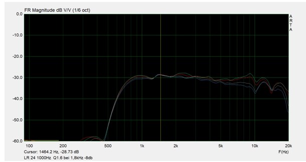

    ich hatte ja genau die Kombi (W2-800 + gekürztes HL1018) auch schonmal kurz mono ausprobiert aber mir die Messungen nicht gespeichert. Deshalb hab ich das grad nochmal aus dem Keller geholt und quick und dirty gemessen. Horn frei auf einem Ständer, ohne weitere Schallwand, ca. 70cm Messabstand
    0-90 Grad Messungen ohne Filter
    Anhang 51444
    0-40 GRad (ca. 10Grad Schritte)
    mit LR24 bei 1000Hz und BP Q1,6 bei 1,8kHz -8 dB
    Anhang 51445
    Ich finde, das sieht ganz vielversprechend aus.

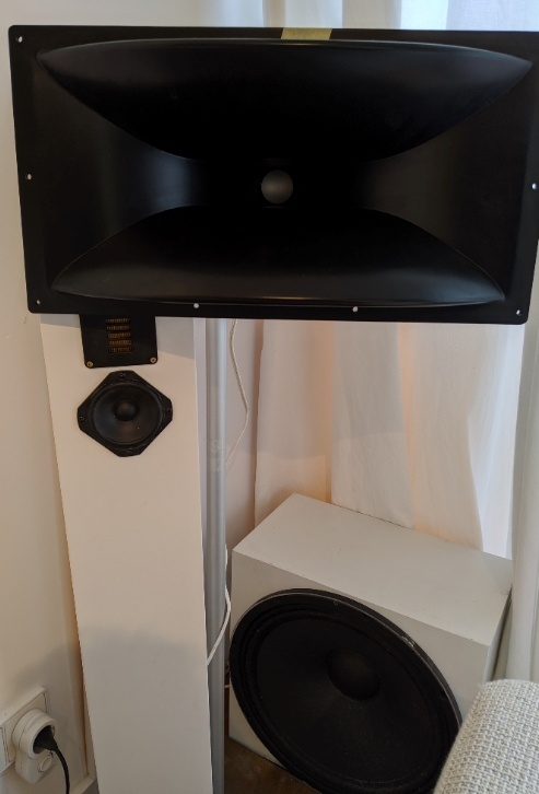

    ich wollte Dich nur ermutigen, die kleinen Breitbänder hinter HL-1018 zu klemmen. Ich höre jetzt zwei Tage stereo...und bin begeistert. Ich trenne bei ca. 800Hz zu den Vifa TC9 (FR35). Die laufen bis 200Hz, darunter zwei geschlossen 15er von A&D. Ich höre in knapp 2m Abstand, also ziemlich im Nahfeld. Die Hörner sind unglaublich präsent und direkt ohne nervig zu sein. Sie verfärben nicht und lösen bis in den Hochton sauber auf. Es hat etwas von großen "Kopfhörern". Das einzige etwas störende, was ich bei Hörnern aber oft so empfinde, ist etwas "zerfasertes" - bei kleinsten Bewegungen des Kopfes verändert sich der Klang ganz leicht, wahrscheinlich durch Auslöschungen. Ganz erklären kann ich mir das nicht, denn der Sweetspot ist erstaunlich groß, die Hörner strahlen horizontal ziemlich breit ab.
    Der AMT50 auf dem Bild ist natürlich abgeklemmt...Die Kombi ist wild zusammengewürfelt aber durch Delays etc. ziemlich genau abgestimmt und eingemessen. (DCX2496)Anhang 51483

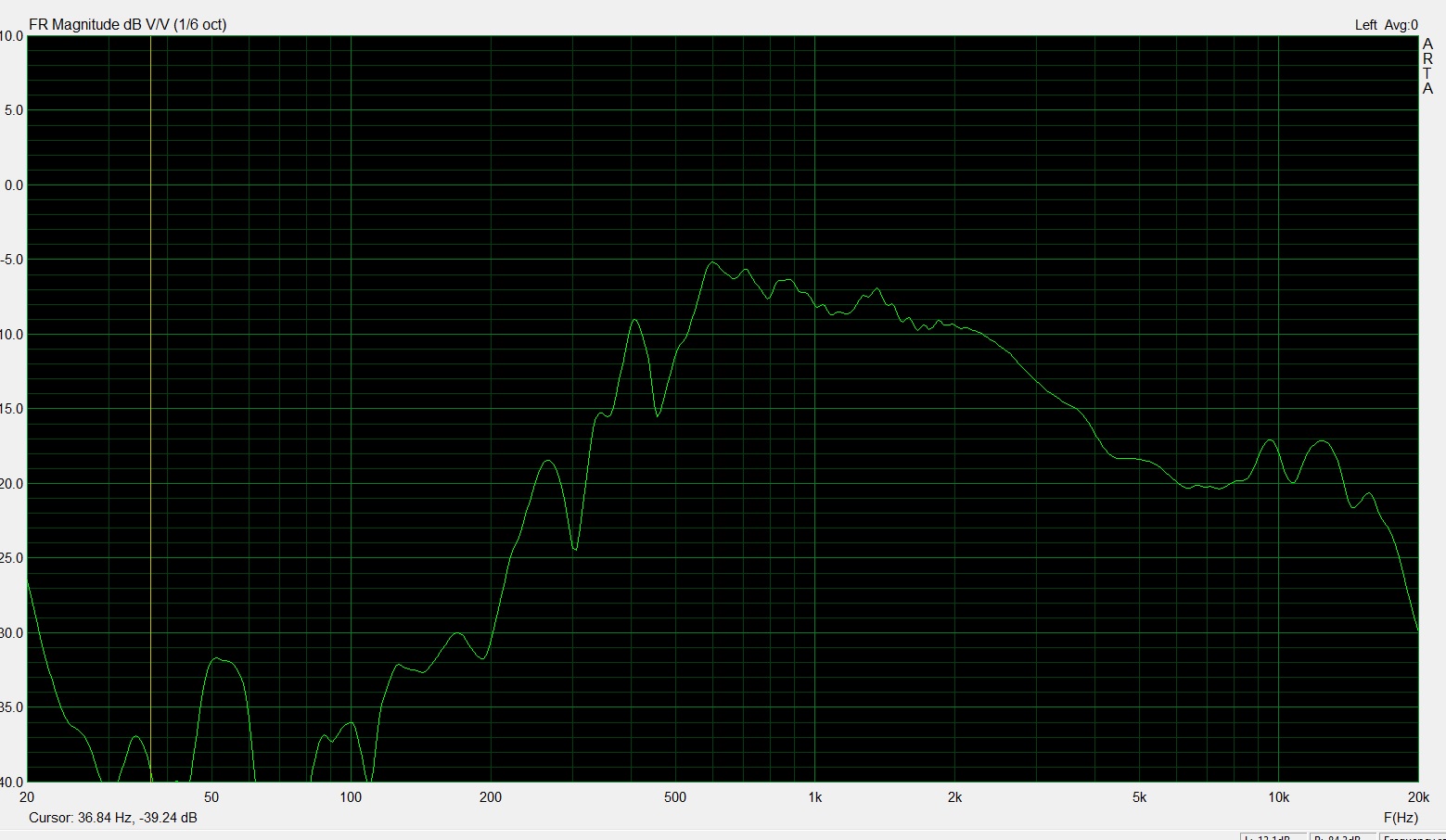

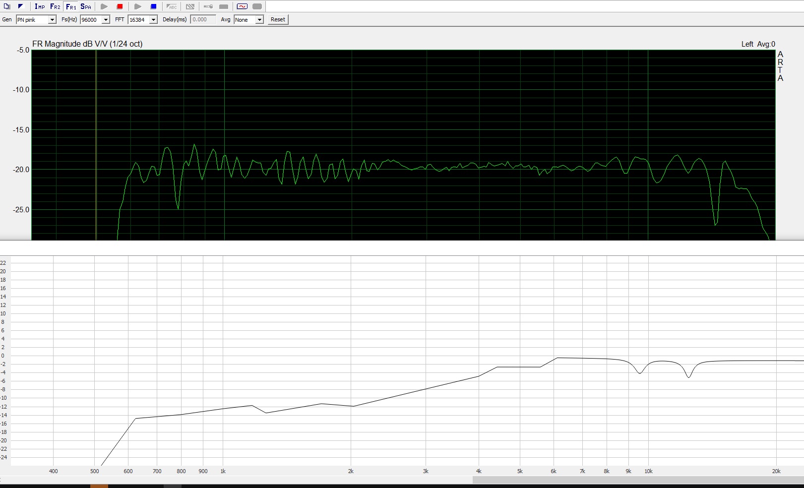

    Es gibt Neuigkeiten: Horn abgesägt angepasst, selbiger mit Silikon und Klebeband am Horn befestigt. Treiberrückseite mit viel Textil umwickelt, kein echtes Volumen, eher so eine Art KU.
    Zuerst ohne Filter:
    Anhang 51573
    mit EualizerAPO entzerrt, unten die Filterkurve, 1/24 Oktavenglättung.
    Anhang 51574
    das Gezappel ist leider real, wie man auch im Wasserfall sehen kann:
    Anhang 51575
    Auch bei hohem Pegel hört sich das irgendwie kreischig an.
    Frage: Sind das Resonanzen im Horn, oder liegt das an der fehlenden Bedämpfung der Hornwandung? So kann das jedenfalls nicht bleiben...:(

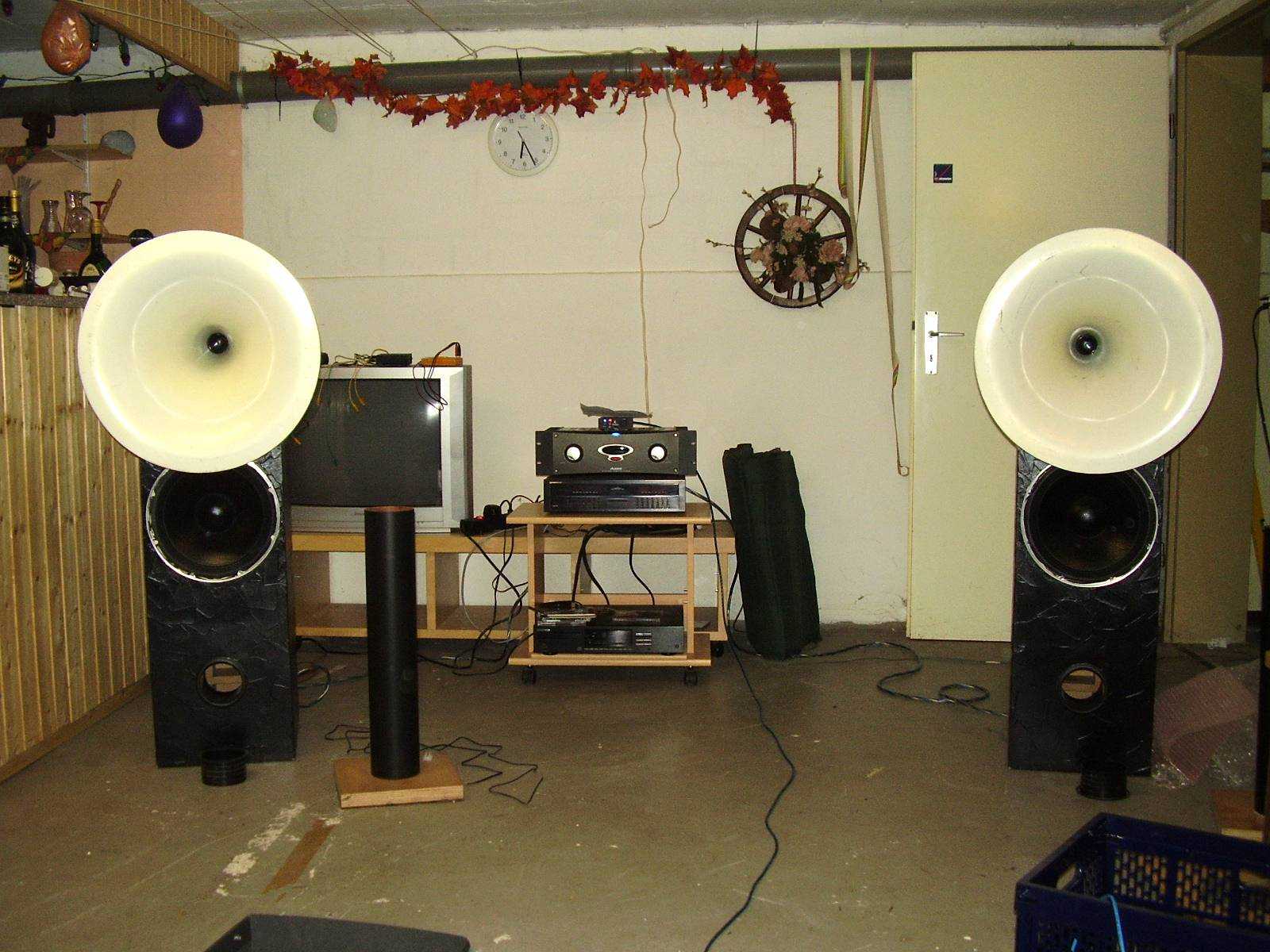

    Es gab mal ein Projekt, weis nicht mehr wo, mit großem TMT und FRS5 (5cm)von Visaton an HL-1018. Der soll ziemlich gut gegangen sein. Nicht mit 100W aufn HT, klar ;)
    Gruß Arnim

    Kann das sein, dass das die Hyperion war mit dem 2" FRS-5 von Karsten aka Holly65.
    Hatte aber nur einen 10" TMT.

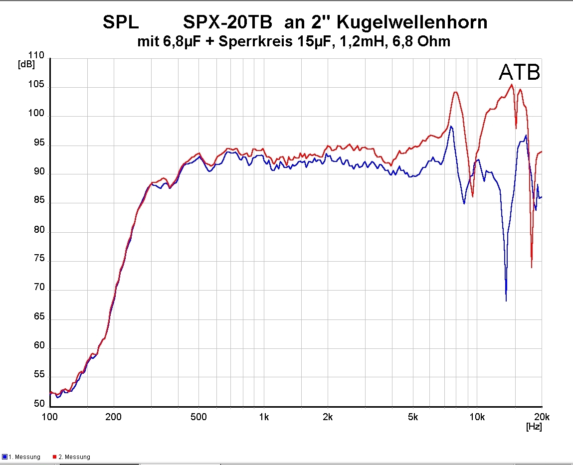

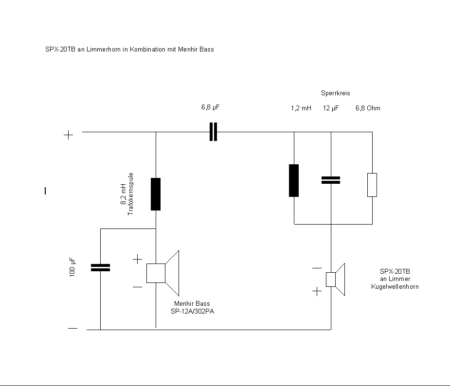

    Ich hatte schon vor ca. 10 Jahren den SPX-20TB, später SPX-20M mit einem 2" Limmer Kugelwellenhorn verheiratet. Daher weiß ich sehr wohl wie solche Breitis in Hörner fünktionieren. Im Audiotreff Forum sind leider die Bilder der Messungen verschwunden.
    Anhang 52108
    Hier mal eine Messung dazu. Die Weiche war für den Menhir-Bass ausgelegt
    Anhang 52109
    Anhang 52110
    hier mal ohne Entzerrung
    Anhang 52111
    Anhang 52112
    Das war nur ein Versuch der schon sehr gut funktionierte. Der Breiti war nur von vorne in das Horn hineingesteckt. Der Anschluß an das Horn war alles andere als perfekt was man auch im oberen Frequenzbereich sieht.

    Kannst Du Dich noch an die Empfindlichkeit in diesem Kugelwellenhorn erinnern? Und an den Directivity Index des Horns?
  • 30.12.2019, 21:55
    Siehst Du ja an den SPL Messungen mit 1 Watt in 1 Meter vor dem Hornmund. Directivity usw. habe ich damals nicht gemessen. War, wie gesagt, nur mal ein Versuch.
    Diese Limmer Hörner sind eigentlich spezielle Entwicklungen für die damalige Dynaudio D54 Kalotte.
  • 30.12.2019, 23:32

    Also mit Entzerrung hat das dann ca. 94 dB, und somit 7 dB mehr als direkt abstrahlend. Da rechnen wir jetzt mal 15 dB drauf für die 30 Watt Peak Belastbarkeit des Chassis, dann landen wir bei 109 dB Maximalpegel. Nicht schlecht für einen 2-Zöller, aber allgemein gesehen nix aufregendes.
    109 dB kriege ich auch mit besseren Kalotten zu Stande, bei breiterer Abstrahlung über den ganzen Frequenzbereich (mehr oder weniger, natürlich gibt's schon Unterschiede zwischen den verschiedenen Kalotten). Ein Kugelwellenhorn dagegen hat eine mit zunehmender Frequenz immer enger werdende Abstrahlung. Das auf Deinem Foto sichtbare ist außerdem reichlich groß. Klar, eine HT-Kalotte kann ich nicht ab 500 Hz betreiben, aber in aller Regel ist doch eine Trennung bei 3 kHz o.ä. unauffälliger als bei 500 oder 800 Hz, mitten im wichtigen Grundtonbereich?
    Aber wieder zurück zum Thema, Kugelwellenhorn war ja nicht angedacht und bei Aktivbetrieb mit DSP sollte man auch in diesem kritischen Grundtonbereich einen passablen Übergang hinkriegen. Zumindest an der Hörposition. Nur, wenn man schon mit DSP arbeitet, dann kann man auch den Bass ein wenig pimpen, daher denke ich nach wie vor, dass ein 12-Zöller sehr üppig dazu wäre, ein 15er sicher überdimensioniert.
    Wahrscheinlich bin ich zu sehr Realist um den Reiz so einer Kombination würdigen zu können.
