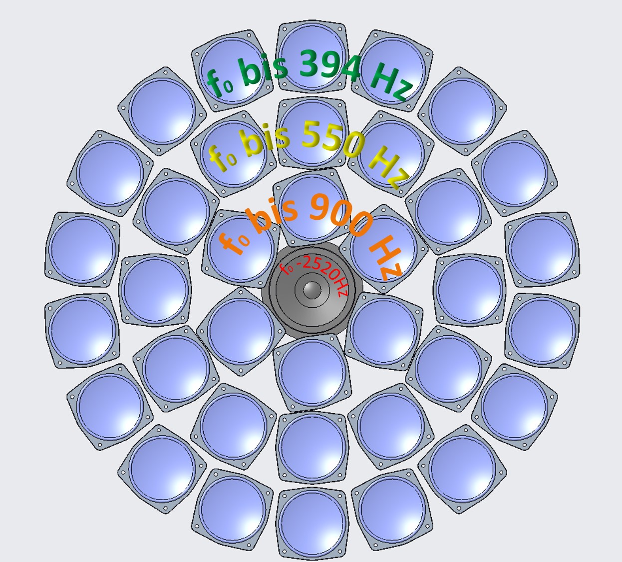

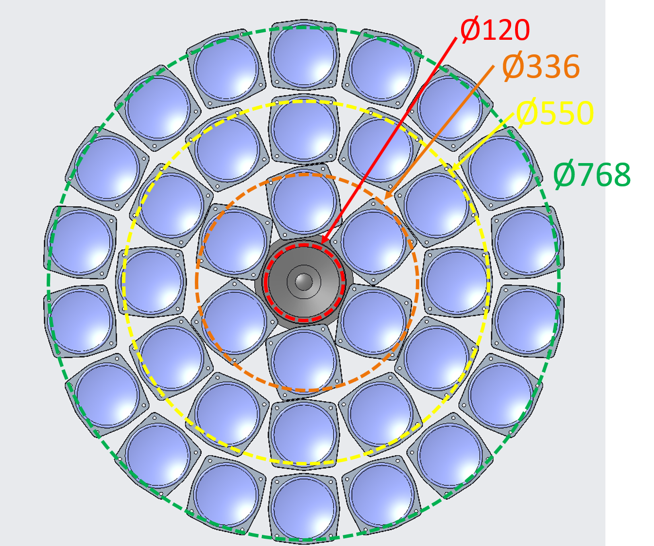

    Habe ein Paar der 130mm Koax Chassis von KEF (aus der Q100) da, und habe mir überlegt, was man daraus machen könnte. Wie wäre es mit einer großen koaxialen Anordnung mit vielen kleinen Chassis, die ringförmig um den KEF-Koax angeordnet sind?
    Wozu? Um ein gleichmäßiges Abstrahlverhalten bis hin zu tiefen Frequenzen zu erreichen.
    Eine größere Anzahl 4" TMTs Mission CP-104 hätte ich da.
    So könnte das angeordnet sein. Es würde sich ein äußerer Durchmesser von ca. 770mm ergeben, kann aber auch noch weiter auseinander gezogen werden.
    Anhang 51114
    - Alle TMTs spielen bis ganz nach unten (bzw. haben die gleiche untere Trennfrequenz, wenn ein Sub den Bass übernimmt).
    - Die einzelnen Ringe an TMTs haben jedoch unterschiedliche obere Eckfrequenzen. Je weiter innen der Ring ist, desto höher ist die obere Eckfrequenz.
    Habe mir Gedanken gemacht, wie man das Auslegt: Ich glaube, man kann das nach dem physikalischen Prinzip "Beugung am Einzelspalt" machen. In der Physik ist davon meist nur die Rede, wenn um Licht geht, aber Welle ist Welle. Nur die Größenordnung ist beim Schall halt eine Andere.
    Veranschaulicht wird das durch eine Welle, die auf eine Wand mit einem Spalt (oder auch runden Loch) auftritt. Die Welle tritt durch den Spalt hindurch und wird gebeugt. In unserem Fall ist es halt keine Öffnung, und der Schall kommt nicht von der Rückseite der Wand, sondern er wird durch die Membran IN der Öffnung in der Schallwand erzeugt.
    Man kann für jede Richtung die Intensität berechnen, die von der Wellenlänge, und der Spaltgröße ( = Größe der Membran) abhängig ist.
    Nachlesen kann man das z.B. hier.
    Gesagt, getan.
    Aus der Geometrie (Außendurchmesser der Membranringe), die sich im Entwurf ergeben hat, errechnen sich die oberen Eckfrequenden der einzelnen Ringe , unter der Annahme, dass die Intensität bei allen Frequenzen, bei ein und dem selben Öffnungswinkel konstant ist. Hier I=0,5, was -6dB entspricht (bin mir nicht ganz sicher) bei 30° außerhalb der Achse.
    Anhang 51119 Anhang 51120
    Klar. Das ist nix für den Freund der schmalen Standbox. Ohne DSP und entsprechende Anazhal an Kanälen wirds auch nix... Aber es soll Leute geben, die sowas haben...
    Alles Schwachsinn? Falscher Ansatz?

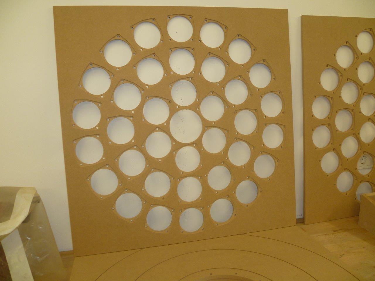

    Hallo!
    Habe mich entschlossen, das Projekt zu starten. :)
    Ich rechne nicht damit, dass das die Endlösung wird, sondern sehe es eher als Experimentallautsprecher.
    Der Invest hält sich in Grenzen, da das meiste da ist...
    Pro Box werden 5 DSP-Kanäle und 7 Endstufenkanäle verwendet.
    Gruß, Henrik

    Tinnarmorken
    Ja, CNC. Habe die Teile von jemandem fräsen lassen. Ich scheue mich zwar nicht meine Oberfräse zu benutzen, aber bis das hingefrickelt hätte... ist es einfacher das zu zeichnen und die DXF zu erstellen.

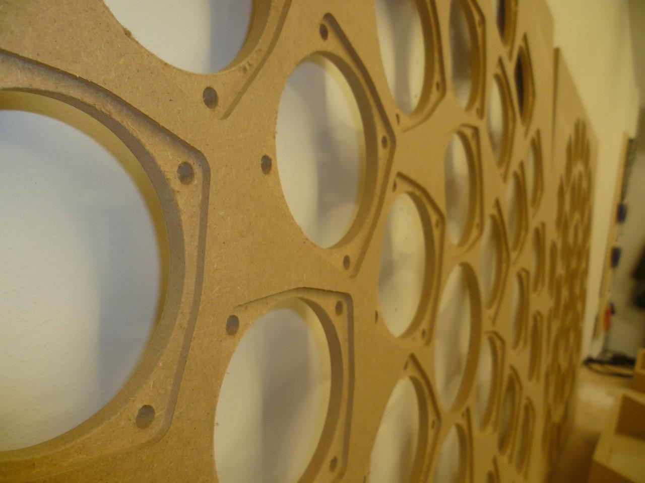

  • 07.03.2020, 14:05
    Tinnarmorken
    Hallo!
    Hier mal zwischen rein ein paar Bilder vom Rohbau...
    Anhang 53178 Anhang 53179 Anhang 53180 Anhang 53181 Anhang 53182
    Das Blech ist 1mm stark, plus 2mm Alubutyl.
    Den Zwischenraum um den äußeren Blechring werde ich noch mit PU-Schaum füllen, um das Blech flächig mit dem darumliegenden Holz zu verbinden.
    Habe die Ecken mit MDF gefüllt, um sie noch großzüg anschrägen zu können. Ich weiß bloß noch nicht, ob rund, oder eher eine flache Fase über Eck.
    Gruß, Henrik

    Anhang 53679 Anhang 53680
    ...fertig gebaut und endlich in die Hifibude gewuchtet :w00t:
    Die Filter sind in Acourate erstellt, bis jetzt allerdings nur "auf die Schnelle": Wahrscheinlich zu kurzer Messabstand, die Ergebnisse von links nach rechts rüberkopiert statt nochmal zu messen...
    Anhang 53681 XO1 für die Basswand, XO2 bis XO4 für die Ringe TMTs, XO5 für den Konus des KEF, XO6 für die Kalotte des KEF.
