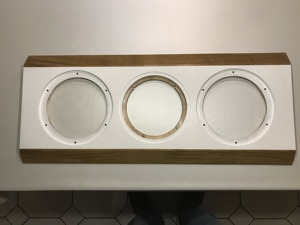

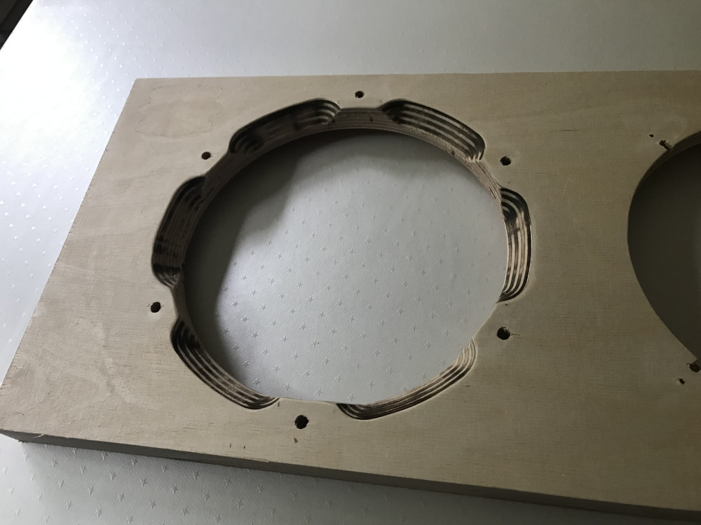

    Und der Blick auf die Rückseite mit den Ausfräsungen für größere Atemwege der TMT.
    Anhang 50550

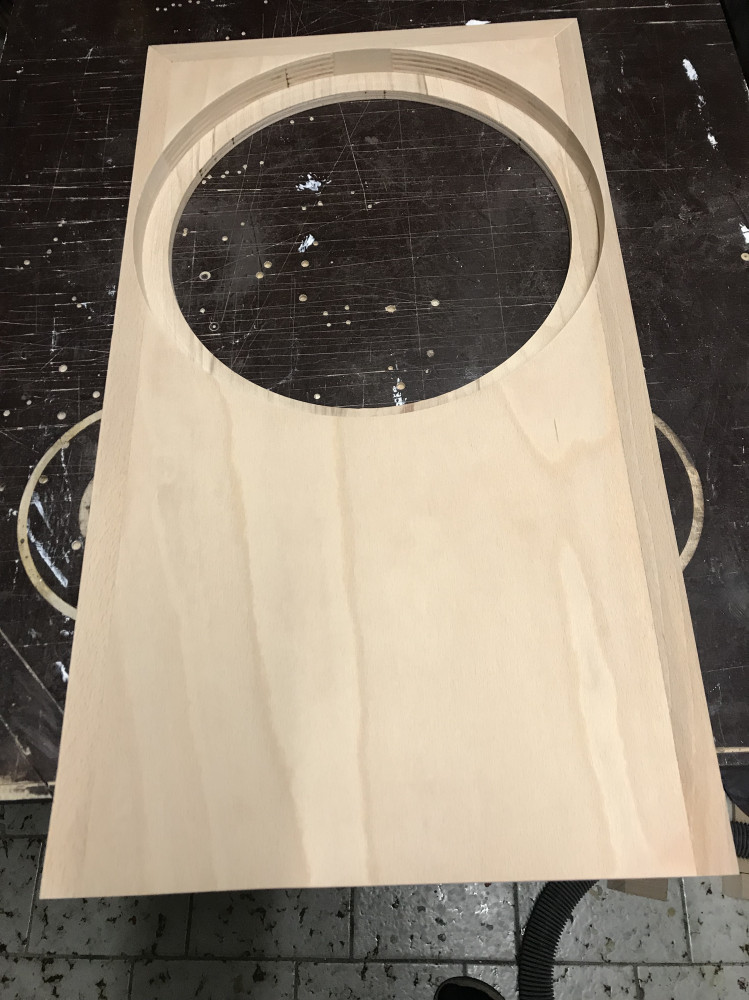

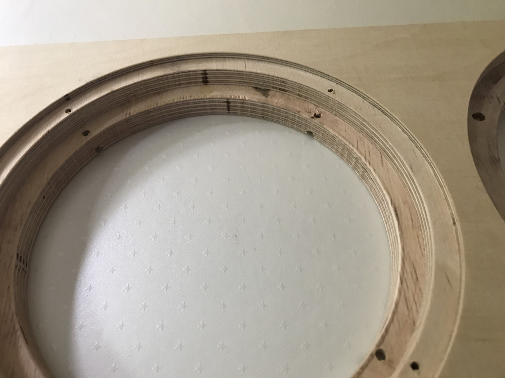

    Der Ausschnitt für den MSW. Die Bohrungen im inneren Ring sind für die Durchführung der Anschlusslitzen vorgesehen.
    Anhang 50551

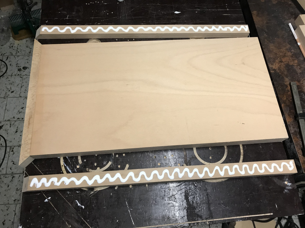

    Als nächstes waren die seitlichen Vollholzleisten dran. Diese wurden mit einer großzügigen Fase von 30° Schräge versehen und zwar so weit, dass jeweils 5 mm der beiden beteiligten Seiten stehen blieben. Nach ausgiebigem Schleifen wurden die Leisten 2 x mit OSMO Hartwachsöl behandelt und erhielten so eine schützende seidenmatte Oberfläche, die den Holzcharakter betont.
    Dann mussten die Leisten an die Schallwand geleimt werden. Unter Einsatz vieler Schraub- und sonstiger Zwingen ist dies ebenfalls gut gelungen. Sauberes Arbeiten war die Herausforderung, da die beteiligten Teile ja bereits endbehandelt waren. Es hat geklappt, wie die nachstehenden Bilder zeigen:

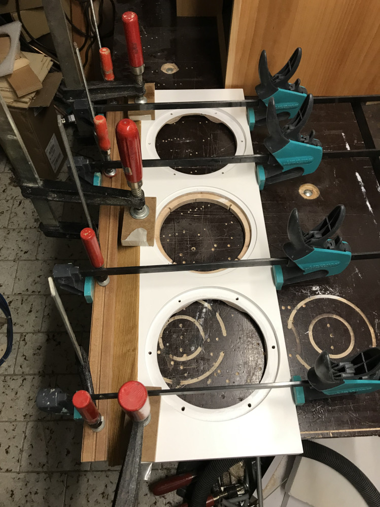

    Die fertige Schallwand
    Anhang 50553

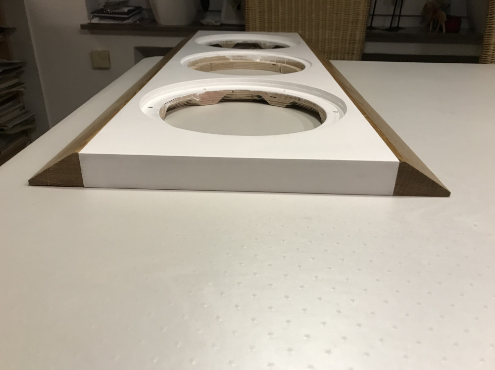

    Blick auf die Stirnfläche
    Anhang 50554

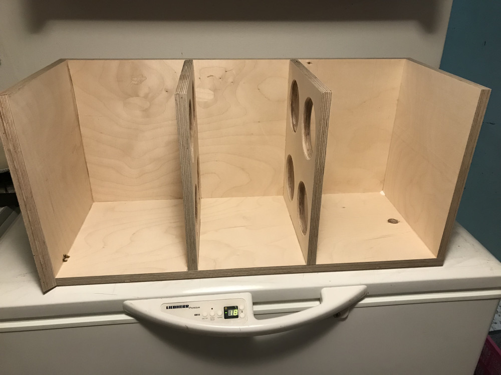

    Seit die Schreinerei unserer Firma eine große Präzisions-Format Säge erhalten hat, kann ich jetzt auch saubere Gehrungen dort schneiden lassen. Wie auf den Bildern zu sehen ist, sind 2 Seiten und Deckel, Boden und Verstrebungen verleimt, sodass der "Innenausbau" beginnen kann, in erster Linie die Belegung der Wände mit 2,5 mm Alu Butyl und Verkabelung. Hier ein Foto:
    Anhang 50555
    Die Verstrebungen haben große Atmungslöcher bekommen.
    Mit sauberen Gehrungsschnitten klappt das passgenaue Verleimen problemlos.

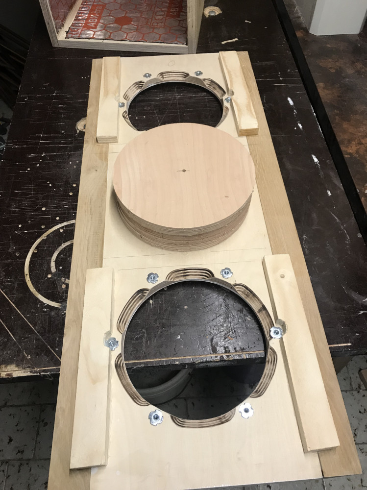

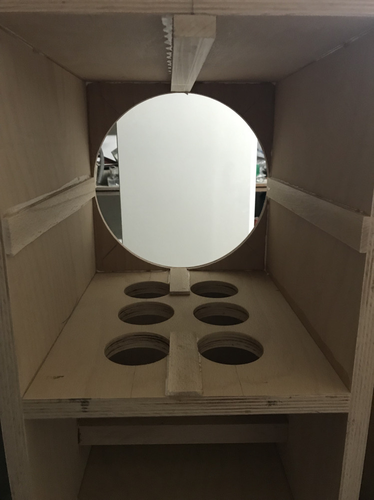

    Der MSW arbeitet so ab 800Hz als reiner Biegewellenwandler. Darunter ist er noch mehr ein Kolbenschwinger allerdings im Bereich ab 400Hz mit sehr geringem Hub.
    Ein Volumen als pneumatische Rückstellfeder wie bei dynamischen Systemen benötigt er nicht. Insofern kann man das Volumen hinter dem MSW klein halten.
    Wichtig ist, dass es nicht zu Schallreflexion aus dem Bereich hinter dem MSW zurück auf die Membrane kommt.
    Daher tut eine Filzmatte hinter dem MSW gut. Manger hat früher empfohlen hinter dem MSW ca. 8 bis 10 cm Luft zu lassen, bevor Dämmmaterial anfängt - das war aber auch noch zu Zeiten, als er bei 150Hz getrennt wurde. Ich habe die Matte aus Bondum 800 in ca. 4 oder 6 cm Abstand angebracht.
    Anhang 50556
    Und so sieht es von der Rückseite aus. Die Zentrierbohrung für den Fräser wird noch geschlossen. Dafür fehlt noch die Kabeldurchführung.

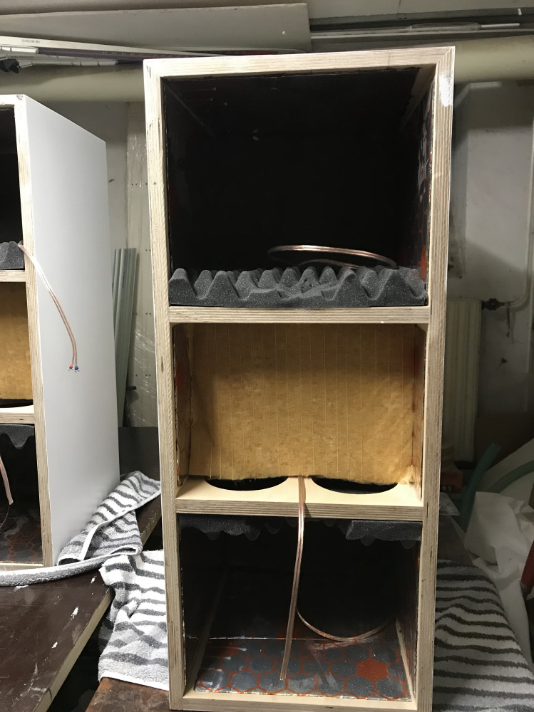

    Zwischenzeitlich hat auch die vorläufige Bedämpfung Einzug gehalten. Die mittlere Kammer dient als akustischer Sumpf für die beiden TT und ist mit isover Isolierwolle gefüllt. Die Kammer ist zur oberen und unteren Kammer mit Tyrotex Noppenschaum gegen Faserwanderung abgedichtet.
    Die Rückwand der TT Kammern habe ich mit Damping 30 belegt, um Direktreflexionen auf die Membran zu unterdrücken.

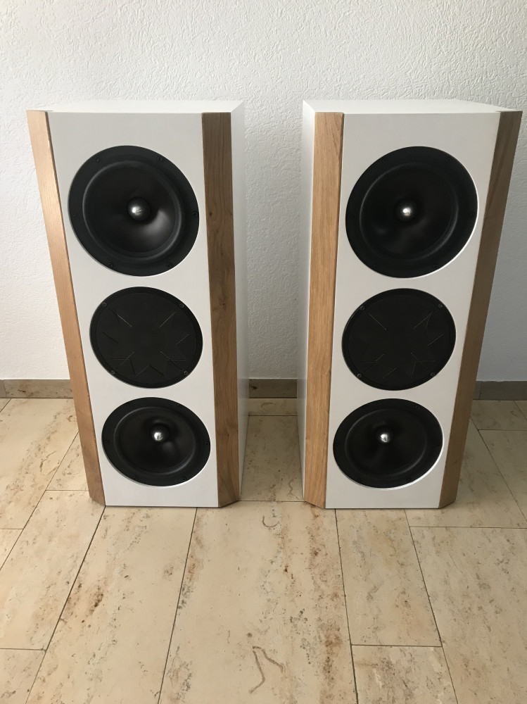

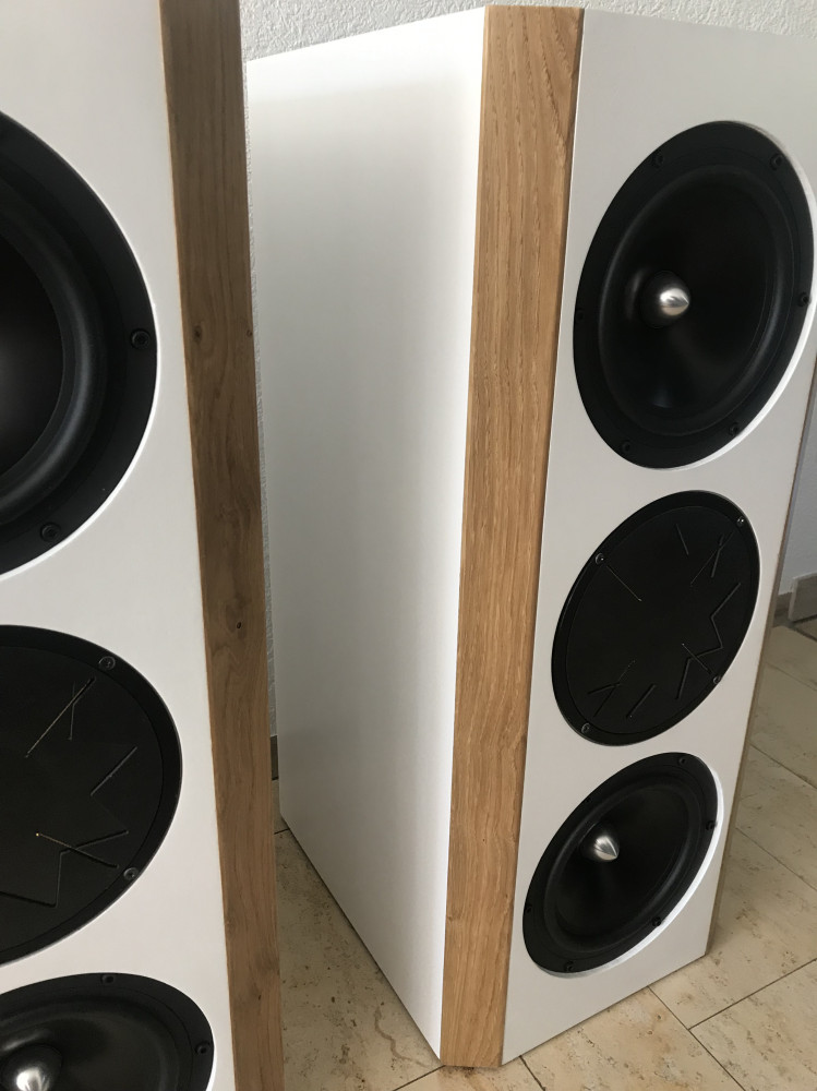

    Das Einsetzen der Manger Schallwandler war etwas knifflig, hat aber letztendlich gut geklappt. Die M4x25 mm Senkkopfschrauben habe ich direkt in vorgebohrte 3 mm Sacklöcher geschraubt. Bei der Gewindelänge halten die Schrauben in Multiplex. Platz für irgendwelche Gegenmuttern oder Einschlagmuttern war nicht vorhanden.
    Hier zwei Fotos des fertigen Topteils:
    Anhang 50558
    Anhang 50559

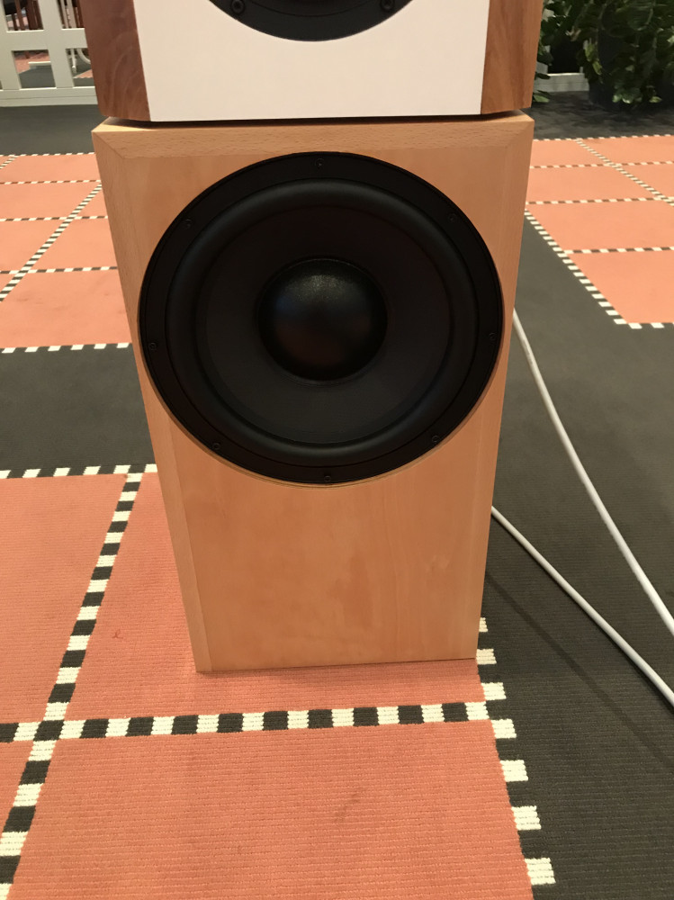

    3. Das Unterteil, das Gehäuse des Subwoofers
    Der Subwoofer ist ein impulskompensierter Bass im geschlossenen Gehäuse. Die Beschreibung des OB Subwoofers mit den L26ROY folgt noch.
    Das Gehäuse besteht aus Buche Multiplex. Die Front- und Rückseite, die beide das Chassis tragen, sind 30 mm stark, die Seitenwände und Boden/Deckel 20 mm Die Schnittkanten des Multiplex werden mit 20/30 mm breiten Buchenleiste verdeckt.
    Die Außenabmessungen betragen: B= 335 mm, T= 420 mm, H = 600 mm.
    Die Einfräsung der OA SW12 HEX beträgt 20 mm, damit verschwindet die kräftige Sicke komplett in der Einfräsung. Die restliche Dicke der Schallwand von 10 mm ist ausreichend, da die Schrauben der Chassis in durchgehende Buchenrundholz Stäben oder in die Seitenwände gedreht werden.

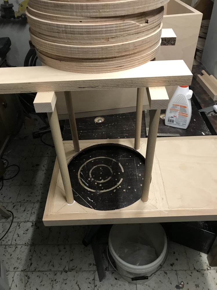

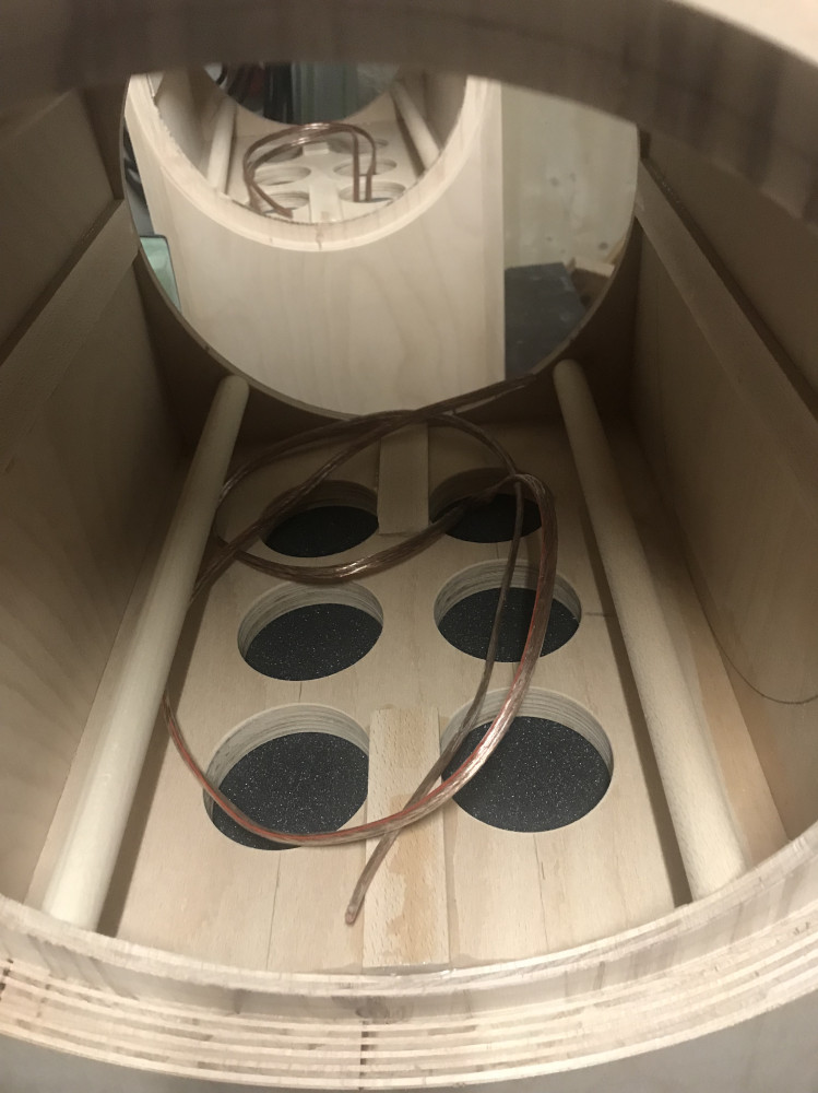

    Etwas aufwändiger gestaltete sich das Anleimen der Rundholz Stäbe auf die Rückseite der Schallwand:
    Anhang 50563
    Ein Blick in das fertig verleimte Gehäuse mit der Aussteifung und den 4 zusätzlichen Flachstäben zur Befestigung der Chassis.
    Anhang 50564

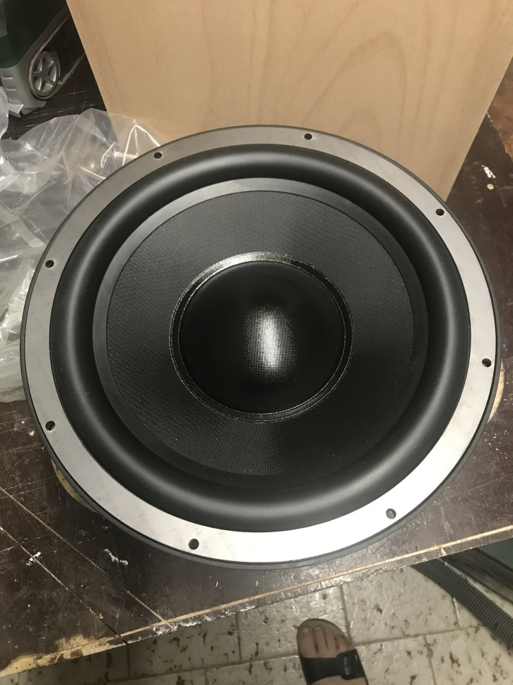

    Das Chassis besitzt einen unschönen breiten Kleberand, der mit Hilfe eines gelaserten Rings aus 3 mm Stahlblech verdeckt wird. Aus optischen und Oberflächenschutzgründen wird der Ring noch schwarz gefärbt.
    Anhang 50565

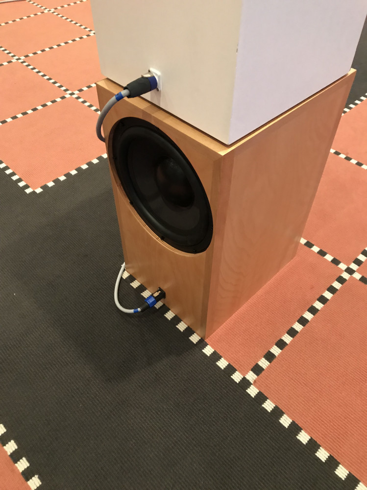

    Der fertig bestückte Subwoofer mit 12“ Bass hinten und vorn.
    Anhang 50566
    Anhang 50567

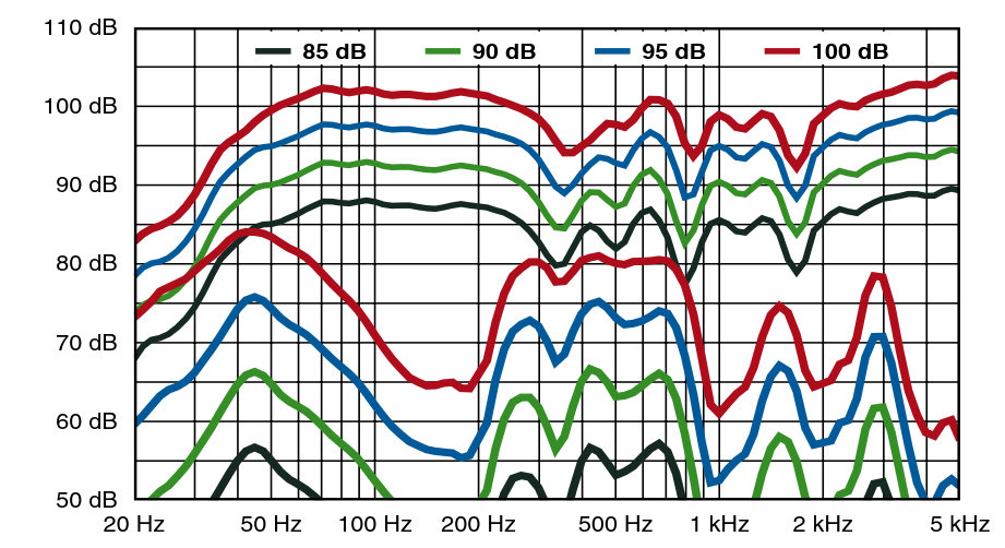

    hast du auch mal Klirr und IMD Messungen gemacht?
    Was mich erstaunt ist, dass viele MSW Begeisterte die Dynamik des Schallwandler hervorheben, aber die Dynamikfähigkeit doch recht eingeschränkt ist - wenn man auftretende harmonische Verzerrungen als begrenzenden Faktor sieht.
    Quelle: https://www.mangeraudio.com/images/c...tereo_1309.pdf
    Anhang 50715
    Die 10-18% THD bei Schalldrücken um 95-100dB im Bereich 300-800Hz sind für einen Stand-LS heftig. Was dominiert denn, harmloser K2 oder übler K3? War das auch ein Grund die Trennfrequenz auf 600Hz anzuheben?

    Ja, ich habe den Klirr gemessen und dieser war deutlich höher, als in der Stereo angegeben. Aber dort steht leider nicht, bei welchem Pegel gemessen wurde. Ich habe bei höherer Lautstärke gemessen und kam über 10%. Vielleicht ist der Klirr eine der besonderen Eigenschaften des Mangers?
    Aufgrund des hohen Klirrs habe ich mich entschieden, den Manger bei 600 Hz mit einem BW 18dB/Okt HP zu trennen. Das kommt sowohl dem Klirrverhalten wie auch der Pegelfestigkeit zugute.

    Man darf nicht vergessen, dass die Löcher ja Auslöschungen (z.T. weil bei diesen Frequenzen die Bereiche inner- und ausserhalb der Schwingspule gegenphasig schwingen) sind. Wenn man diese Bereiche anhebt pumpt man nur unnötig viel Leistung, welche sich selber wieder vernichtet, in die MSW.
  • 13.09.2019, 22:57
    ctrl
    Für Phase und Energiefrequenzgang ist das wirklich nicht gut.
    Als angenommen minimalphasiges System lässt sich die Phase aus dem FG ableiten. Damit führt eine Linearisierung des FG automatisch zu weniger Phasendrehung (und Verbesserung des GroupDelay).
    Die verlinkten Messungen von Stereoplay und von Thomas zeigen, dass die Senken unter Winkel nicht aufgefüllt, sondern erhalten bleiben. Damit würde das Auffüllen der Senken den "Energiefrequenzgang" gleichmäßiger machen, also positiv sein.
    Als problematisch könnten sich die harmonischen Verzerrungen beim Auffüllen der Senken herausstellen - siehe Post#19. Diese bleiben trotz Schalldruck-Einbruch um 6-7dB um 800Hz und 1800Hz nahezu unbeeindruckt davon. Umgekehrt könnte eine Erhöhung des Schalldruck zu deutlich erhöhtem Klirr führen - Bin mir aber sicher das hat Thomas überprüft.
    Falls es sich bei 800 und 1800Hz um Resonanzen handelt, würde ein Auffüllen das verzögerte ausschwingen der Resonanzen ebenfalls anheben und damit eher wahrnehmbar machen.
    Gruß Armin

    roomcurve
    Falls von Interesse, hier noch paar Messungen von diversen Manger bestückten Lautsprechern:
    https://www.princeton.edu/3D3A/Direc...k/index_H.html
    https://www.hifi-selbstbau.de/m/bauv...w-von-diskusgl
    http://www.troelsgravesen.dk/Manger.htm
    https://www.soundonsound.com/reviews/manger-audio-c1
    http://www.uibel.net/bauvor/bv_ferti...er/manger.html
    Einen Lautsprecher mit einem ungleichmäßigen Abstrahlverhalten muss man eher gezielt auf den jeweiligen Hörabstand und Nachhallzeit entzerren, der funktioniert nicht einfach "plug'n'play" bei sich ändernden äußeren Bedingungen.

    ctrl
    @roomcurve
    Danke für die Links!
    Nach den Messungen bei priceton wird die Senke bei 1.8kHz unter größeren Winkel automatisch aufgefüllt.
    Die detaillierten Messungen bei troelsgravesen beantworten weitere meiner Fragen.
    Quelle: http://www.troelsgravesen.dk/Manger.htm
    Ausschwingen:
    Anhang 50751
    Da zeigen sich ein paar Resonanzen. Das Diagramm ist nur mit 25dB statt der üblichen 30dB skaliert, daher klingen die Resonanzen etwas "schneller ab" als in der üblichen Darstellung mit 30dB.
    Die Resonanz bei 450Hz würde ich jetzt nicht als dramatisch ansehen; viele durchschnittliche Chassis haben in diesem Bereich schon etwas verzögertes ausschwingen.
    Die Resonanz bei 1000Hz mit einem Ausschwingen über gut 1.4ms mit nur -10 bis -15dB Pegelabsenkung ist da schon störender. Statt um 800Hz die Senke zu füllen, sollte vielleicht bei 1000Hz die Resonanz etwas gebremst werden.
    HD-Messung mit 87 und 93dB@1m:
    Anhang 50752
    Nach diesen Messungen mit 1/48 Glättung sollte die Senke um 1.7-1.8kHz auf keinen Fall gefüllt werden, da sonst THD noch deutlich höher als 8% bei 87dB steigen könnte. Mit dynamischen Aufnahmen, wo locker mal +15dB Peak dazu kommen können, ist das ein wirklich extrem übler Bereich.
    Ist ein schönes Beispiel dafür, wie sehr Messergebnisse durch unterschiedliche Glättung beeinflusst werden (oder wurde bei neueren Fertigungsreihen dieser Bereich entschärft?).
    Hab einen MSW noch nie gehört, ist aber messtechnisch auf keinen Fall langweilig und spiegelt schön die Ambivalenz der Hörerbewertung wider. ;)
    Gruß Armin
