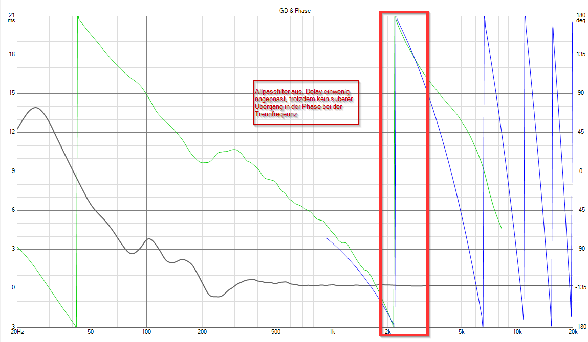

    Ich hab hier mal die Frequenz- und Phasengänge ohne, mit einem inversen Allpass bei 2,5 kHz, LR phase linearization N8 und mit zwei inversen Allpässen, zweiter bei 100 Hz, LR6
    Anhang 50220Anhang 50221Anhang 50224
    Dabei habe ich zuerst den Hochtöner auf Zielfrequenzgang entzerrt, Hochpass gesetzt, Phase linearisiert, und dann das Delay angepasst. Das so gefundene Delay dann auf den TMT übertragen.

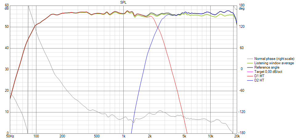

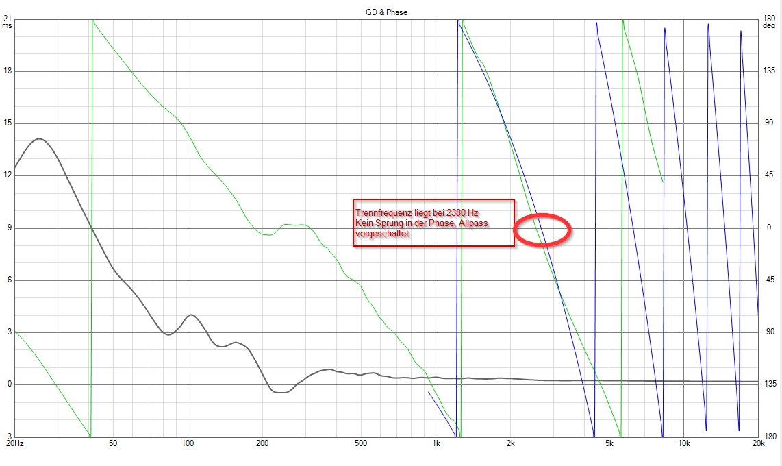

    so ich habe jetzt mal ein kleines Beispiel fertich gemacht.
    Anhang 50219Anhang 50222Anhang 50223
    Das Bild in der Mitte zeigt eine Zweiwegebox, Trennfrequenz um die 2300Hz. Gemäß nach Grimm wurde ein Allpassfilter eingefügt.
    Die Werte von dem Allpassfilter werden dann so gewählt, daß der Phasenübergang bei 0 in der Höhe der Trennfrequenzen liegt.
    Über das Delay des HT werden die Phasen in Deckung gebracht.
    Das schöne durch den Allpassfilter ist jetzt, daß die Verschiebung der Phasen in Höhe der Trennfrequenz in Deckung gebracht werden auf einem Teilstück,
    welches lange stetig mit geringer Steigung läuft.
    Dadurch sollte ein gewisse Toleranz gegen Temperatur, Lautstärke etc. bei der Trennung auftreten.
    Ich würde mich freuen, wenn hier mal die Leute mit mehr Erfahrung meine Worte hier kritisch beurteilen.

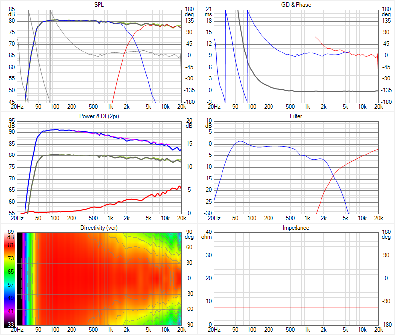

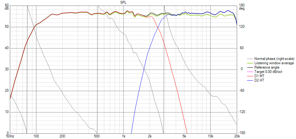

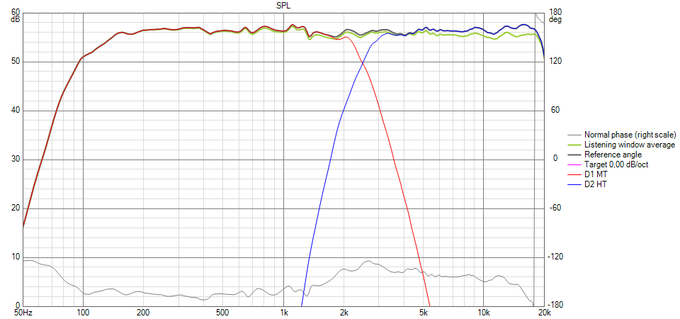

    Ich hab mir das mal angeguckt. Wie bin ich vorgegangen? Erstmal fällt auf, dass die Treiber unterschiedliches Scaling haben--->beide auf 7 dB gesetzt. Dient nur der Übersichtlichkeit, man vergisst sonst schnell beim übertragen in den DSP, dass da auch noch zwei dB Unterschied sind. (Rate mal, woher ich das weiß...) Dann den TMT auf mute, Allpass auf short, LR24 im HT-Zweig auf short und dann das Delay angepasst auf -4795μs:
    Anhang 50250
    Das wäre jetzt der Richtige Zeitpunkt, die Phase weiter zu linearisieren, so man dies wollte. Aber erstmal gucken, ob es nicht auch so geht.
    Delay auf TMT übertragen, die 2 dB Pegel angepasst, Allpass und LR24 Filter wieder aktiviert und den TMT wieder aktiviert:
    Anhang 50251
    Genauer blick auf die Phasenlage:
    Anhang 50252
    Das könnte doch schlimmer aussehen. Die Phasendrehungen im Bass kommen von der BR-Abstimmung und dem Subsonic. Die Abweichungen vom Hochtöner kommen vom natürlichen Abfall des Hochtöners unterhalb seiner Reso. Könnte man jetzt mit einem weiteren Allpass bekämpfen, aber das ist dann wirklich nur noch Kosmetik. Naja, die GDL im Bass könnte man noch schöner machen... Sieht ja ungefähr nach LR48 aus, der Abfall da im Bass (24 dB/okt vom BR und 24 dB/okt vom Subsonic). Also noch ein LR48 pha lin davor gesetzt, bei 48 Hz siehts ganz gut aus:
    Anhang 50253
    Anhang 50254
    Wie man die FIR-Filter jetzt im MiniDSP umsetzt, ob das Überhaupt geht? keine Ahnung. Ob es einen hörbaren unterschied macht? Die GDL-Entzerrung im Bass vielleicht. Aber wenn man die FIR-Filter jetzt rausnimmt, ändert sich am Amplitudenverhalten nichts, und man hatte auf dem Weg dahin immerhin eine nette übersichtliche Darstellung der Phasenbeziehungen.
    Ich würde den Lautsprecher im Hochton nicht ganz so defensiv abstimmen (shelving Filter auf -11, gain HT +1 dB)... aber das ist eher OT hier.
    Anhang 50255

  • 14.08.2019, 18:39
    das sieht verdammt gut aus, ABER sehe ich das richtig, dass der DI bei 1kHz gerade mal 2,5dB beträgt? Dass ist viel zu wenig.
    Nicht mein Lautsprecher... Mir ging es nur um die Hilfestellung bei der korrekten Filterauslegung und dem handling von VituixCAD.
    Eine Frage muss ich zu deiner Aussage aber stellen: wofür zu wenig? Der Lautsprecher ist als reine Nahfeldabhöre am PC gedacht, dafür sollte das in Ordnung gehen.
  • 14.08.2019, 19:00
    Moin Onno,
    nach SSF/EBU Tonmeister-Empfehlungen sind 2,5 dB @1kHz zu wenig. Selbst als Nahfeldabhöre..... 3dB entspricht Halbraumstrahler.

  • 14.08.2019, 20:41
    Sathim
    Implementierung im MiniDSP...
    MiniDSP hat sogar eine App-Note dafür, Phasenkorrektur mit RePhase
    Ausgangsbild in VituixCAD ohne Phasenkorrekturen:
    https://www.bilder-hochladen.net/fil...68-6d-e32f.jpg
    Dann mit Phasenkorrekturen (habe den Subsonic jetzt der Einfachheit halber mal rausgenommen)
    https://www.bilder-hochladen.net/fil...68-6e-cbf5.jpg
    Nun den Spaß in RePhase nachgebaut (Frequency response aus VituixCAD exportiert)
    Ist auffallend ähnlich!
    https://www.bilder-hochladen.net/fil...68-6f-2e61.jpg
    Nun aber - wenn ich die Filter erstellen lasse, bekomme ich untenrum plötzlich einen Hochpass!?
    Da ist mein Latein am Ende.
    https://www.bilder-hochladen.net/fil...68-6g-af81.jpg
  • 14.08.2019, 21:14
    Wahrscheinlich zu wenig Taps... Optimization auf maximal kann auch helfen. Aber ich fürchte du braucht etwas mehr taps.

  • 15.08.2019, 08:53
    So, habe nun ein bisschen in rephase gespielt. Versuch mal folgende Settings:
    Anhang 50267
    (funktioniert auch bei 96 kHz, Format musst du noch an die MiniDSP specs anpassen)
  • 15.08.2019, 09:00
