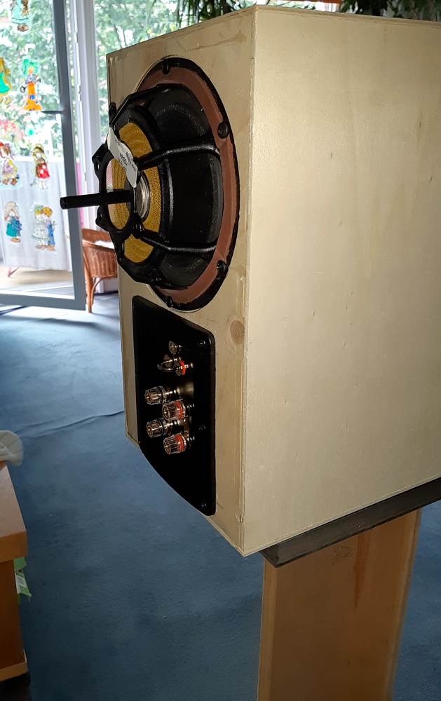

    kleiner 2-Wege Kompakt Lautsprecher "M-L-W-R" mit Monacor TMT und Harwood AM25
    Seit längerer Zeit schwirrt mir schon der Gedanke eines persönlichen Vergleichsnormals für meine Bescheidene Wände im Kopf herum.
    Es soll ein möglichst neutraler Lautsprecher werden, den ich dann beim Bauen von anderen Boxen als Vergleichsnormal verwenden möchte.
    Zu diesem Zweck werde ich diverse Komponenten bis hin zum Holz aus vorhandenen Beständen recyceln.
    Als Chassis werde ich den Monacor SPH-145HQ und den Harwood AM25 AMT verwenden. Beide waren schon in anderen Kreationen von mir im Einsatz und haben einen super Eindruck hinterlassen. Die Abstimmung wird als BR mit Passivmembran erfolgen, das Gehäuse hat ca. 13,5 Liter.
    Der kleine Monacor wurde vor Jahren bereits mittels 72mm Magnetring noch etwas getunt.
    Als Behausung werde ich das Gehäuse meiner kleinen PlanB Box von einem der Conteste weiterverwenden. Dafür müssem ein paar Anpassungen vorgenommen werden.
    Die Weichenabstimmung wird mit Hilfe von Forenkollegen die letzte Feinabstimmung erhalten. Dann wird es auch erst einen Weichenplan geben.

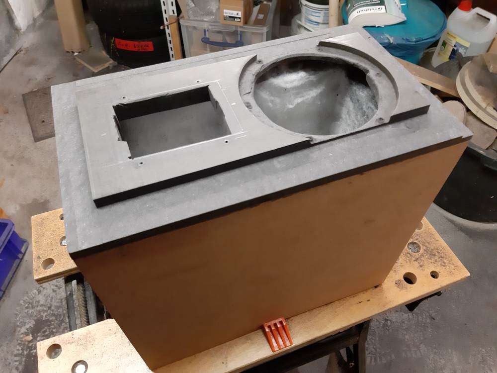

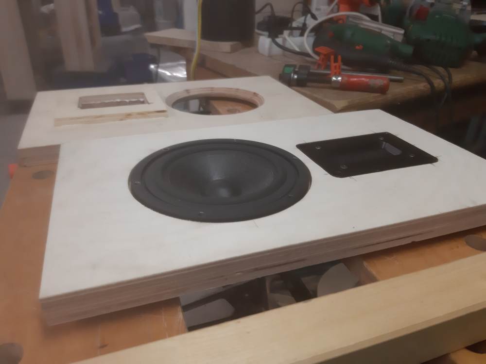

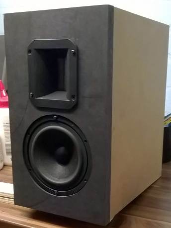

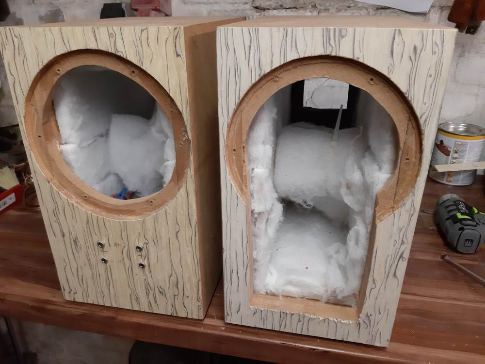

    Anbei einige erste Bilder der Umbauten der vorhandenen Boxen. Für die Rückwand werden 25mm starke Ausschnitte aus der Restekiste verarbeitet, die passten gerade so eben.
    Das Fräsen der schwarzen Fronten hat übrigens keinen Spaß gemacht. da die alte Front abgerundet war aber ich wegen dem neuem HT eine neue Front brauchte, daher mussten halt 10mm runter
    Für die Farbgebung denke ich an schwarzes Warnex.
    Anhang 50000Anhang 50001Anhang 50002Anhang 50003

    und weiter geht es,
    muss die Fronten nochmals anfertigen, hatte das neue 4mm Furnierholz nicht berücksichtigt, zu dem ich mich heute entschieden habe, um die Kanten ab zu decken.
    Da Bauhaus kein Schwarzes MDF mehr da hatte, wird es eben 21er Multiplex.

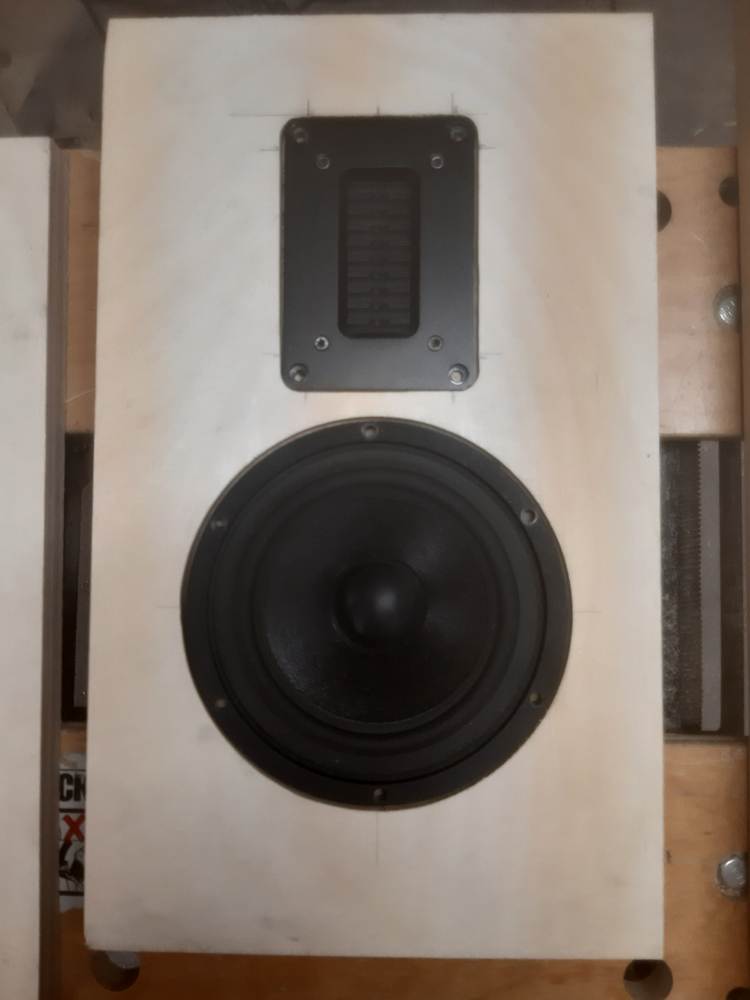

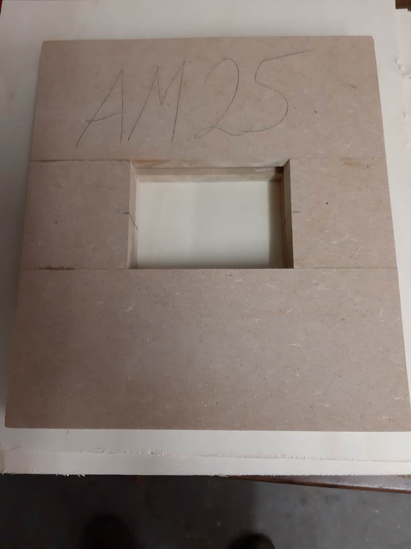

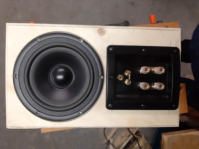

    Anbei noch ein paar Bildchen von der AM25 Frässchablone, und der Rückseite mit der Passiv Membran von SEAS
    Ich überlege noch, ob ich das Anschlussfeld auch noch versenke, mal schauen ob mich die Tage die Lust dazu überkommt. :built:
    Anhang 50022Anhang 50021

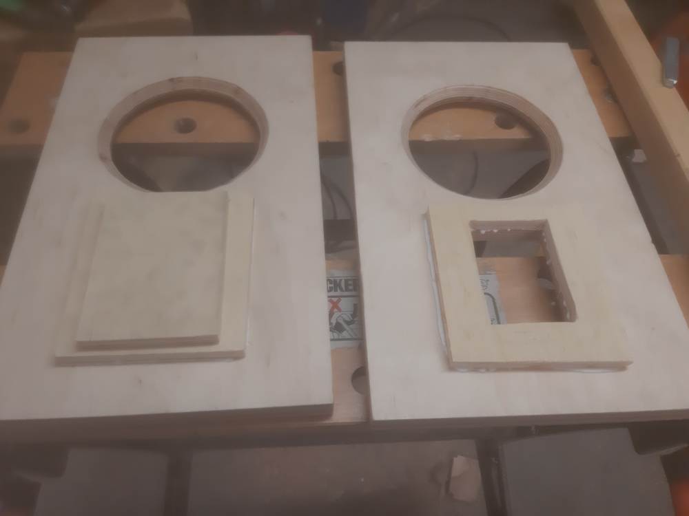

    Heute am Sonntag konnte ich die Fronten soweit fertig stellen, das ich dieses mit den Gehäusen verleimen kann.
    Anbei die Rückansicht der Front mit der Aufweitung für den TMT und das Hochton Abteil.
    Die Abrundung erfolgt erst wenn die Fronten komplett eingepasst und verleimt sind.
    Anhang 50035
    Anhang 50036
    Anhang 50037

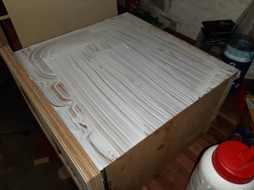

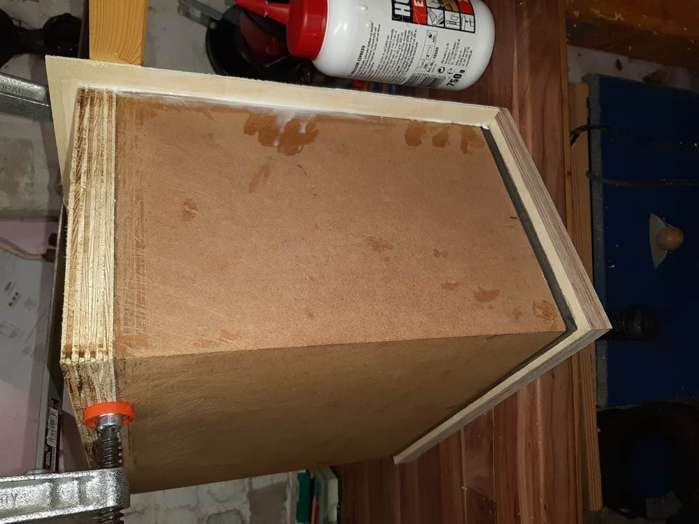

    Seitenwand vor dem Aufleimen der 4mm Pappelplatte
    Anhang 50062
    Hier sieht man schön, wie die alte Box neu aufgebaut wurde, vor allem dem verklebten Bondum 800 wegen, und dem Gedanken Holz nicht weg zu werfen
    Links die neue 22mm Rückwand aus Kistensperrholz (Hatte ich Liegen) Hinten die 4mm Pappel Platte, rechts die 21mm MDF Front und der Rest ist die ursprüngliche Box. Das Schwarze war mal die Frontplatte, die ich um 10mm abgefäst und dann ausgeschnitten habe, sie Bilder weiter oben.
    Anhang 50061

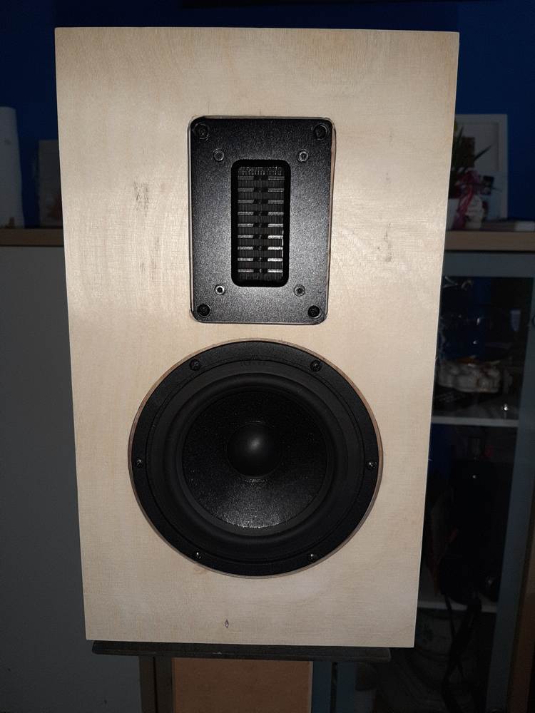

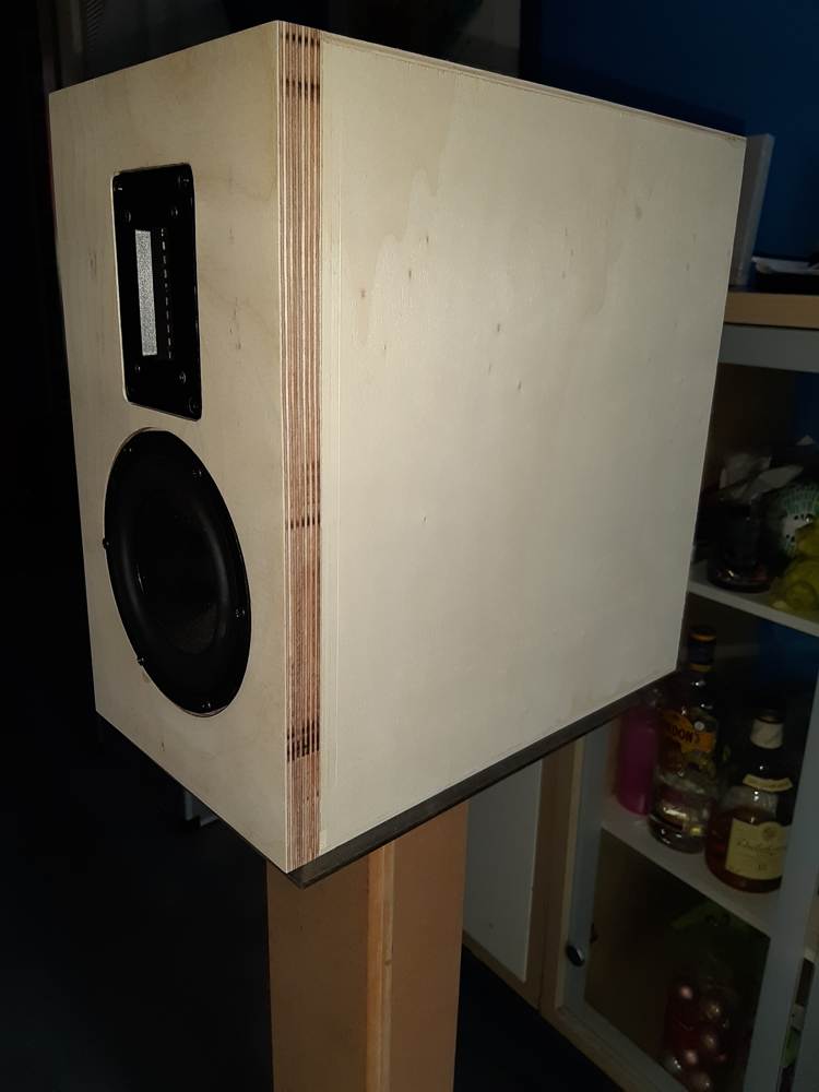

  • 01.08.2019, 16:01
    möge das "Messen" beginnen...……:prost:
    Anhang 50107
    Anhang 50106
    Endgültige Optik, ob Lack, Wachsöl, Furnier oder Beize ist noch nicht entschieden. Daher auch noch keine Abrundung der Front.
    Die Passiv Membran ist noch verkehrt herum eingebaut, um besser abstimmen zu können.
    Anhang 50105

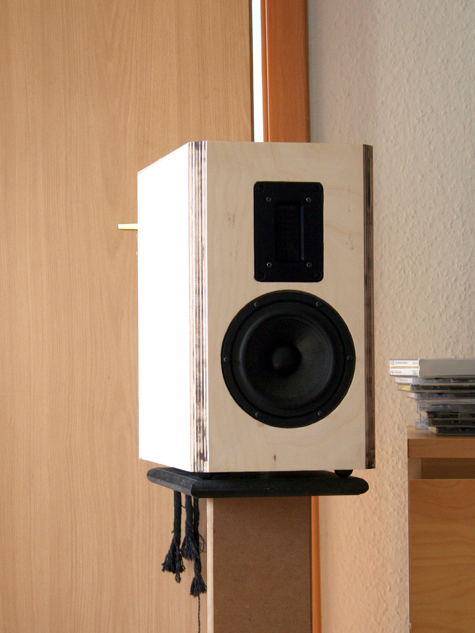

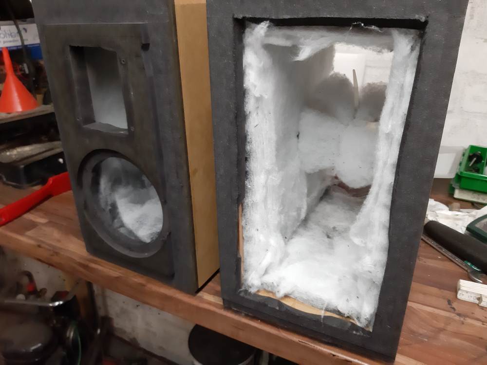

    Anhang 50021
    Und das war mal die Ausgangsbox aus der die neue entsteht.
    Der Monacor SPH-145 HQ und die Passivmembran von Seas sind noch geblieben, der HT ist ein anderer. Und knapp 0,5 Liter Volumen mehr durch die Aufdopplung der Front- und Rückseite.

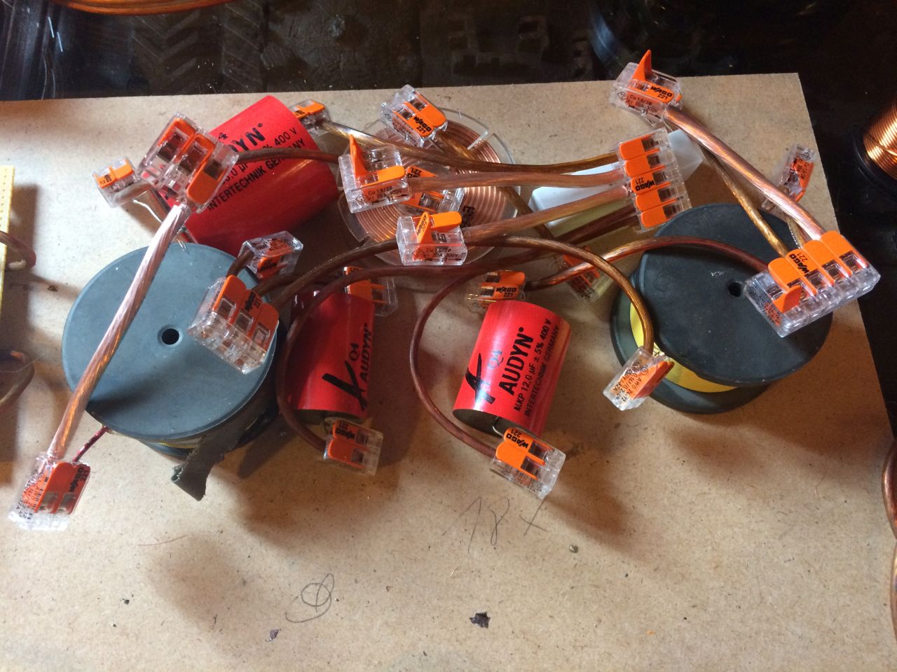

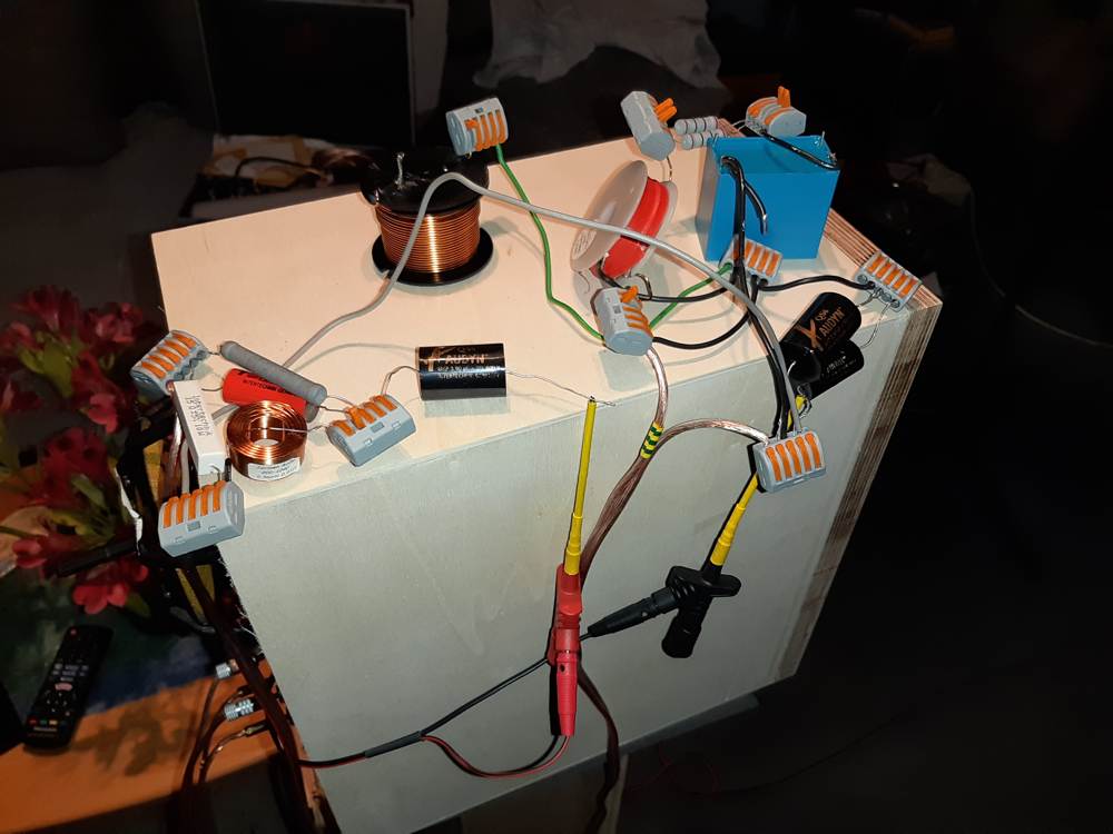

    aktuelle Weichenbastelei, und es fallen auch bereits Töne raus.
    Wie konnte ich bisher nur ohne Wago Klemmen arbeiten, das ist echt so easy :D
    Anhang 50117
    Am Samstag geht es zusammen mit Julian zu Matthias zum Feintuning des ganzen, wird bestimmt ein schöner entspannter Nachmittag

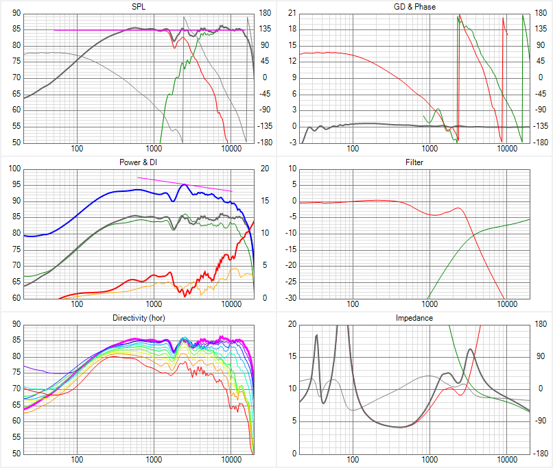

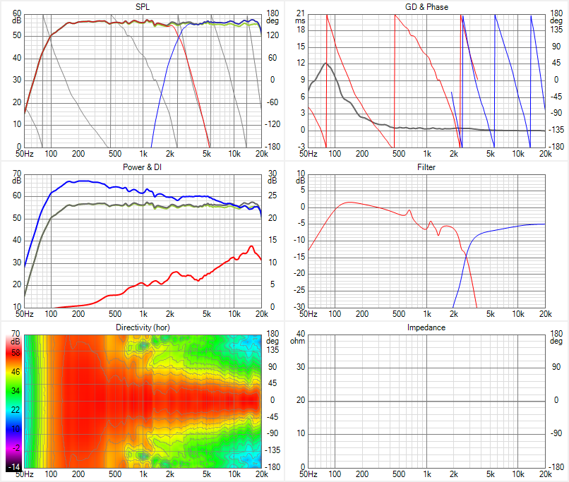

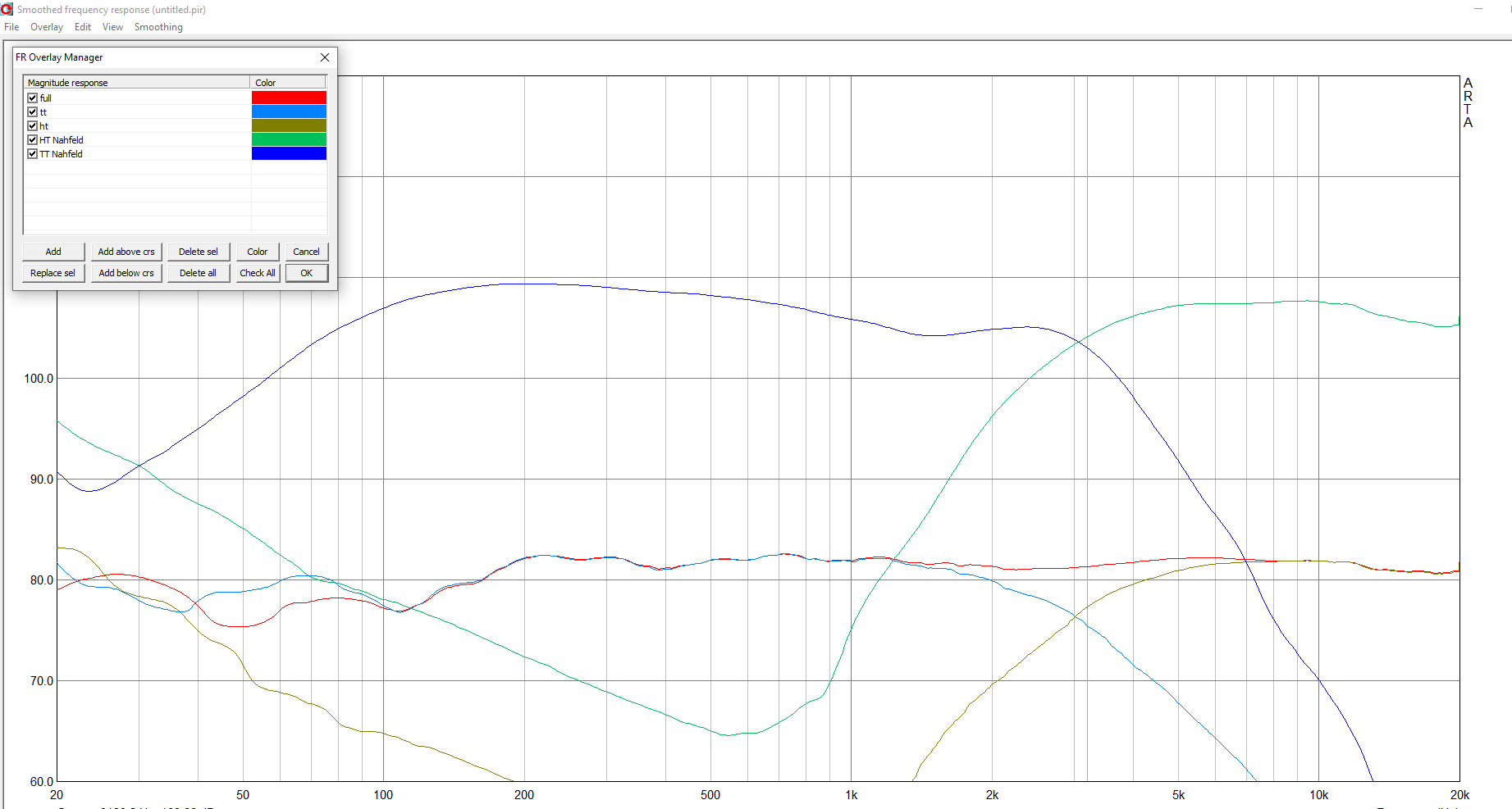

    Anbei Messungen (nur auf Achse, geglättet) von meinem ersten Weichenentwurf, den wir zu Dritt gestern in Güstrow testgehört haben.
    Anhang 50122
    Die unteren Messungen sind in einem Meter mit Weiche für die einzelnen Zweige und in Summe,
    die oberen sind die einzelnen Zweige mit Weiche im Nahfeld aufgenommen.
    Das war schon alles brauchbar (in meinen Ohren), wobei aber der Bereich zwischen 4 und 6 Kilohertz noch etwas Beachtung bedarf.
    Ich hatte einige Probleme die Chassis in Summe brauchbar zusammen zu bekommen.
    Der TMT wird da vermutlich noch etwas zu viel mitspielen. Ist aber ja auch noch nicht Final das ganze.
    Aber, man kann jetzt schon sagen, der AMT25 ist einfach extremst :thumbup::yahoo:

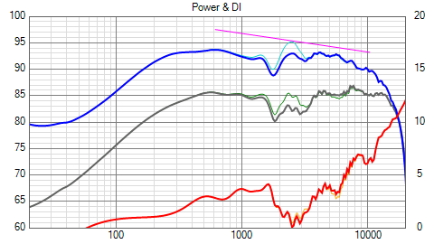

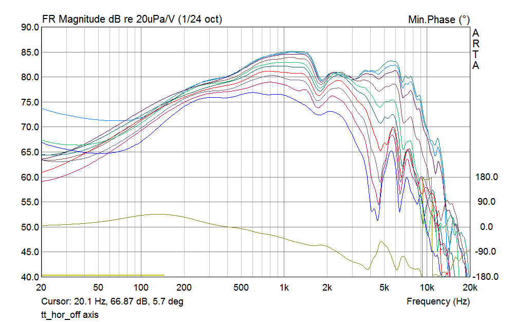

    Als erstes der Hochtöner. Etwas verzappelt. Keine Ahnung woran das liegt. Entweder am erhöhten Noisefloor, den wir definitiv gestern hatten. Eventuell auch Reflexionen am "Drehteller"-Operator.
    Anhang 50126
    Dann der Monacor. Die für den Treiber typische Kerbe bei 1,9kHZ fällt leider sehr deutlich aus. Ansonsten ist das doch sehr brauchbar. Das Messfenster war ist gestern leider etwas klein geraten.
    Anhang 50127
    Anhang 50124

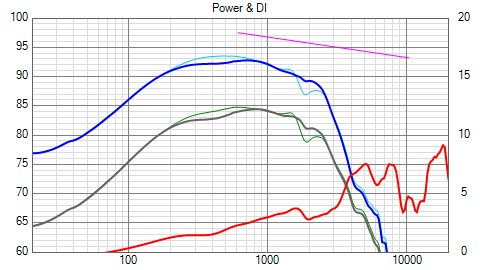

    Was hat Olaf da gemacht? Geradlinig auf Achse. Die 30°-Linie dazu passt. Erhöhte Bündelung bei der Trennfrequenz. Das ist nicht unangehm aufgefallen. Da wird wohl einiges in der Vertikalen kompensiert. Ansonsten ist zu vermuten, dass der tatsächliche EFG unter Einbeziehung der Vertikalen im Hochton insgesamt schwächer ist. Ansonsten hat Olaf sich entschieden die Senke bei 1,9kHz voll mitzunehmen, anstatt zu versuchen, da mit Saugern irgendetwas einzuebnen. Das ist zwar nicht schön - und wahrscheinlich Teil des kolorierenden Verhaltens, - aber als Lösung nachvollziehbar.
    Zuguterletzt, das ist das was basscad zu den Parametern der gehörten PM-Abstimmungen sagt:
    Anhang 50125
    Wir haben mir der höheren angefangen, und später auf die tiefere gewechselt. Die entsprich so ziemlich dem, was auch beim AL130 an dieser Raumposition hervorragend funktioniert. Auch das kann von meiner Seite aus gerne so bleiben.

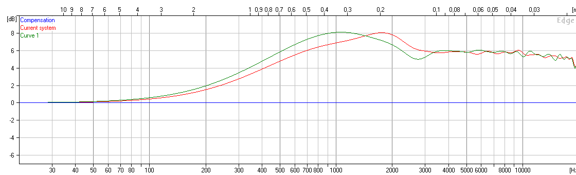

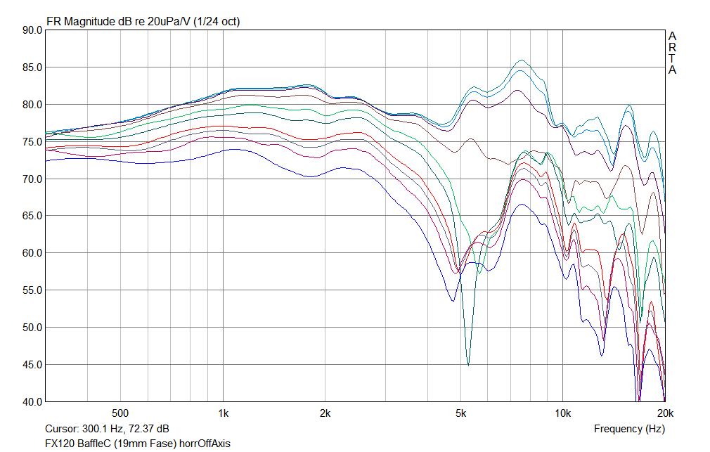

    Mit der Kerbe bei 1,9kHz habe ich gestern noch etwas näher beschäftigt. Meiner Meinung nach ist die Schallwand für den SPH145HQ nicht sehr günstig. Guckst Du hier:
    Anhang 50128
    Grün ist der Ist-Zustand. Rot ist wenn man die Schallwand auf 15cm reduziert und den Treiber 2cm tiefer ansetzt. Ich weiß - das sieht so nicht aus. Aber wenn man sich die Winkelmessungen oben anschaut, muss man sagen: das würde dem Treiber deutlich eher gerecht werden. Nebenbei: die 15cm Breite sind nur um die Fasenwirkung zu simulieren. Die Auswirkungen auf den Bafflestep muss man sich wegdenken.
    Ich habe mir die LS5/19 von Franky nochmal genauer angeschaut:
    https://www.hifitest.de/test/lautspr...or-ls_519_5935
    https://www.hifitest.de/test/bilderg...ls_519_5935/28
    Da kann man sehen, dass diese Art der Schallwandgestaltung hier besser funktioniert.

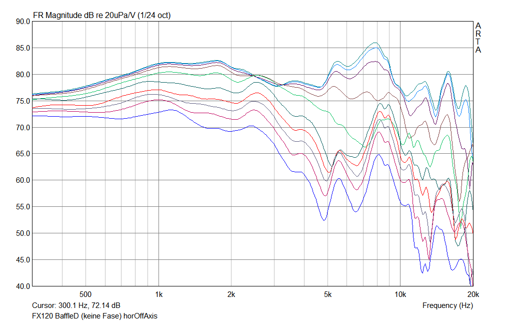

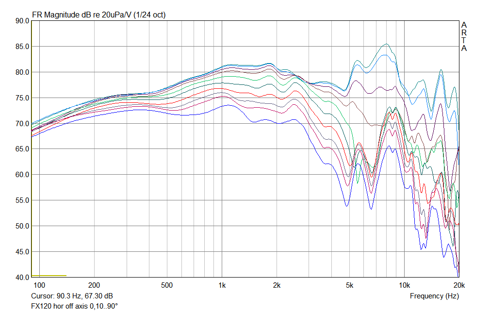

    Zu der geplanten Maßnahme mit dem 10mm-Abrundfräser: das wird im Hochton ein klein wenig bringen. Den Tiefmitteltöner dürfte das nahezu gar nicht interessieren.
    In dem Zusammenhang ganz interessant, eine Messreihe, die ich mal mit dem Fostex FX120 in einer ähnlichen Schallwand (19x30cm) gemacht habe.
    (Reihenfolge 30mm Fase, 19mm Fase, 10mm Fase, keine Fase)
    Anhang 50129Anhang 50130Anhang 50131Anhang 50132
    Die 19mm Fase war in diesem Fall das Optimum, weil sie die Abstrahlung hinreichend gut verbessert hat, und gleichzeitig half die Effekte der Sinkenresonanz zu kompensieren. Im Falle der 30mm Fase ging genau das praktisch nach hinten los. Die neue Schallwand, die so ermittelt wurde, hatte auch tatsächlich klangliche Vorteile. Ich hatte vorher immer eine gewisse Quäkigkeit im Stimmbereich, die sich so deutlich reduzieren lies. Das halt zur Motiviation, warum ich meine, dass es sich lohnt die Baustelle aufzumachen.

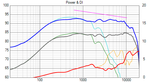

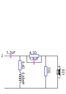

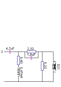

    Einen habe ich noch. Hier sind noch zwei alternative Beschaltungen der Hochtonweiche. Ergibt praktisch die gleiche Filterfunktion, aber mit anderen Bauteilwerten:
    Anhang 50135Anhang 50134
    Die 4,7uF Variante ist deswegen interessant, weil ich sie mit Jantzen Silver Z (4,7uF), Mundorf Superem (1,8uF) und Jantzen Superres (3,3R) bestücken könnte. Es wäre eine Möglichkeit, das mal zu probieren.
    Und die 3,3uF würde auf Dauer wahrscheinlich ein paar Euros sparen.;)
    VG, Matthias
  • 05.08.2019, 00:14
    @Matthiasm Danke fürs einstellen.
    Wichtig ist mir ja den Buckel im Übergang zum HT etwas zu reduzieren, wie sieht das in deiner Simu mit dem auf 3,3 statt 3,9 uF geänderten Kondensator aus, oder ist wegen dem geänderten Spannungsteiler der Übergang gleich geblieben ?
    Du hast Die Boxen ja noch da, Teste das austauschen der Bauteile ruhig mal, wobei aber der Jantzen Klanglich deutlich besser sein dürfte als die einfachen Audyn QS die drin sind.
    Ich werde mal eine Schallwand mit der vorhandenen Breite, aber einer möglichst breiten Phase erstellen, habe ja noch ein Chassis vom Moncaor liegen und das dann mal antesten.
    Diese Phase könnte man dann ja noch an den beiden Böxlein anbringen, wenn*s die Probleme verringert
  • 05.08.2019, 00:51
    mtthsmyr
    Wäre klasse, wenn Du das mit der Fase mal versuchen könntest.
    Die beiden Alternativbeschaltungen haben die gleiche Wirkung, wie deine Schaltung, nur mit anderen Bauteilkombinationen realisiert.
    Um den Buckel bei 2,5 kHz abzusenken kann man z.B. einen 1,5 ohm Vorwiderstand vor den 12,5 uF Kondensator packen. Das sieht dann so aus:
    Anhang 50140
    Grün/cyan=original, schwarz =mit 1,5 ohm in Reihe
    Die Reverse-Null wird auch deutlich tiefer (gutes Zeichen).
    Bei Klavier meine ich die Stelle auch mittlerweile hören zu können. Mit dem Widerstandswert muss man dann mal nach Gehör experimentieren. Ehrlich gesagt, würde ich erst einmal die Schwallwandgeschichte weiter verfolgen. Sonst macht das fine-tuning wenig Sinn.
    VG, Matthias
    Anhang 50117
    Das kann ich nur bestätigen:
    https://www.diy-hifi-forum.eu/forum/...3&d=1519655347
    :D
  • 05.08.2019, 20:53
    @Michael, wobei die klaren Wago Gehäuse auch was haben.
    Du solltest aber die Mittlere Spule etwas anders anordnen :-)

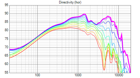

    Ja gut, das Vergleichnormal magst du da relativiert haben, der "möglichst neutrale Lautsprecher" steht aber immer noch im Lastenheft... ;)
    Welche Chassis hättest DU den so vorgeschlagen um das besser um zu setzen?

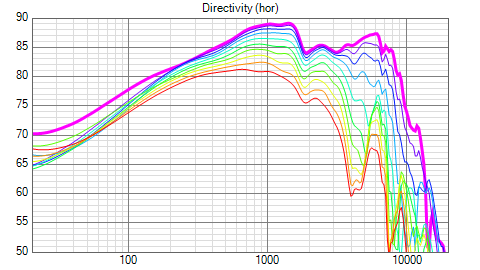

    In der Größenordnung gibt es doch schon genug neutrale Lautsprecher. Viele davon haben den Hochtöner *hust*DXT*hust* gemeinsam, das wird kein Zufall sein. Ich hab da gerade was mit 5"/1" gebaut, da ist der PHT-409 im Hochton drin. Funktioniert ohne Fasen am Gehäuse schon erstaunlich gut.

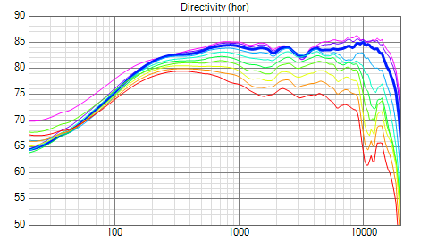

    Anhang 50145
    (da ist jetzt auch das vertikale Verhalten im Bündelungsmaß und EFG mit drin, das bekommt dadurch im Bereich der Trennung natürlich einen kleinen Schlenker. Ja ist aktiv mitm DSP glattgezogen und mit LR48 getrennt. Sieht aber mit LR24 nicht groß anders aus. Läuft ohne Laufzeitkorrektur.)
    Bündelt halt insgesamt stärker, dafür aber einigermaßen gleichmäßig. Ganz ohne Schallführung o.Ä. wird man einen neutral abstrahlenden Zweiwegerich nur in sehr wenigen Fällen realisieren können.
    Ich will ja auch den Lautsprecher nicht schlechtreden, ich finde da lediglich eine Diskrepanz zwischen erklärter Zielsetzung und gewähltem Konzept. Wobei du ja auch noch nicht fertig bist. Du willst ja noch neue Schallwände machen. Vllt lohnt es sich da auch noch zu gucken, ob man im Bereich der Trennfrequenz da noch was erreichen kann.

  • 06.08.2019, 16:59
    mtthsmyr
    Die erste Box war beim Friseur:
    Anhang 50158
    15mm auf beiden Seiten ab. Erste quick'n'dirty-Messung hat gezeigt, dass sich das Abstrahlverhalten im Übernahmebereich verbessert hat. Der Einbruch ist noch da, hat sich aber halbiert. Messergebnisse demnächst...
    VG, Matthias
  • 07.08.2019, 12:06
    mtthsmyr
    Links die alte Schallwand, rechts die neue:
    Anhang 50167Anhang 50166
    2,5kHz wird besser. Der Einbruch bei 1,9kHz wird etwas abgemildert. Dafür ist jetzt ein leichter Peak bei 1,6kHz entstanden.
    Die bisherigen Messungen waren immer auf Hochtönerhöher (Abstand 70cm). Auf Höhe des Tieftöners, sieht es dann so aus (neue Schallwand):
    Anhang 50165
    Hier mal der Vergleich mit Weiche und Hochtöner:
    Anhang 50164
    Die Referenz im Hintergrund (cyan+grün) ist die alte Schallwand. Das andere die neue mit Fasen. In beiden Fällen mit Originalweich plus 1,5R-Widerstand um den BBC-Dip zu realisieren.
  • 07.08.2019, 12:24
    mtthsmyr
    Was vorher aufgrund des Gezappels in der Messung nicht so deutlich wurde, aber auch vorhanden war - der Hochtöner hat in der Schallwand ein kleines Problem bei 3 kHz. Auf Achse. Unter 20 .. 30° sieht es dann besser aus
    Anhang 50170
    Hochtöner. grün = 0°, schwarz=30°, beides mit Weiche
  • 07.08.2019, 12:53
    Hallo Matthias, vielen Dank fürs weitere tunen,
    der HT fällt unter 4 KHZ mit 6 db bis auf 2 KHZ ab, das ist bei den AC AMT's bekannt und muss bei der Weichenbeschaltung berücksichtigt werden. Hast immer noch den 3,9 uF drin, oder die geänderte Abstimmung ?
    Hast Du auch Messungen auf >1m Abstand gemacht, wie schaut es dann aus ?

    mtthsmyr
    Mehr Messungen habe ich noch nicht, aber etwas interessantes gefunden. Und zwar löst die Schaltung der originalen LS3/5 offenbar ein ähnliches Problem, wie der SPH145HQ es hat. Ich habe die Impedanz angepasst und versucht, Olafs Filterverlauf nachzubilden:
    Anhang 50183
    Nur Tieftöner, Grün=bisherige Schaltung, Schwarz=neue
    Anhang 50182
    Mit Hochtöner unter 20°-Winkel
    Anhang 50181
    ... die Schaltung
    Anhang 50180
    und das horizontale Abstrahlverhalten.
    Die größte Unruhe macht jetzt noch der Hochtöner, was ich z.Zt. nur über weitere Schallwandmaßnahmen für korrigierbar halte. Die Schaltung selbst sieht auf den ersten Blick aufwändig aus. Tatsächlich sind es nur ein Widerstand und ein kleiner Kondensator zusätzlich. Dafür kommt man in dem Sperrkreis mit einer kleineren Spule (0,68 vs 1,2mH) und kleinerem Kondensator (14,5uF statt 40uF) aus. Weitere Eigenschaften:
    • Impedanzminimum von 3,9 Ohm bei 1,8 kHz.
    • Mehr Bauteile im Signalpfad.
    • leichte, breitbandige Absenkung um 400Hz
    Die Absenkung könnte man vielleicht noch wegbekommen. Eventuell ist die sogar ein Schritt in die richtige Richtung. Mir kommt der Lautsprecher manchmal etwas "boxig" im Klang vor, und das müsste sich etwa in dem Frequenzbereich lokalisieren.
    Was meinst Du, Olaf?
    VG, Matthias
