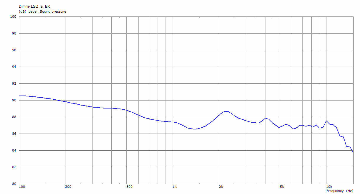

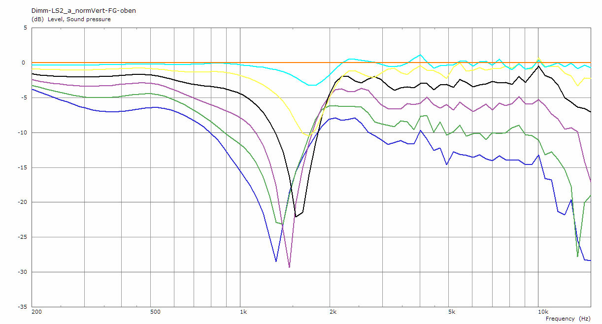

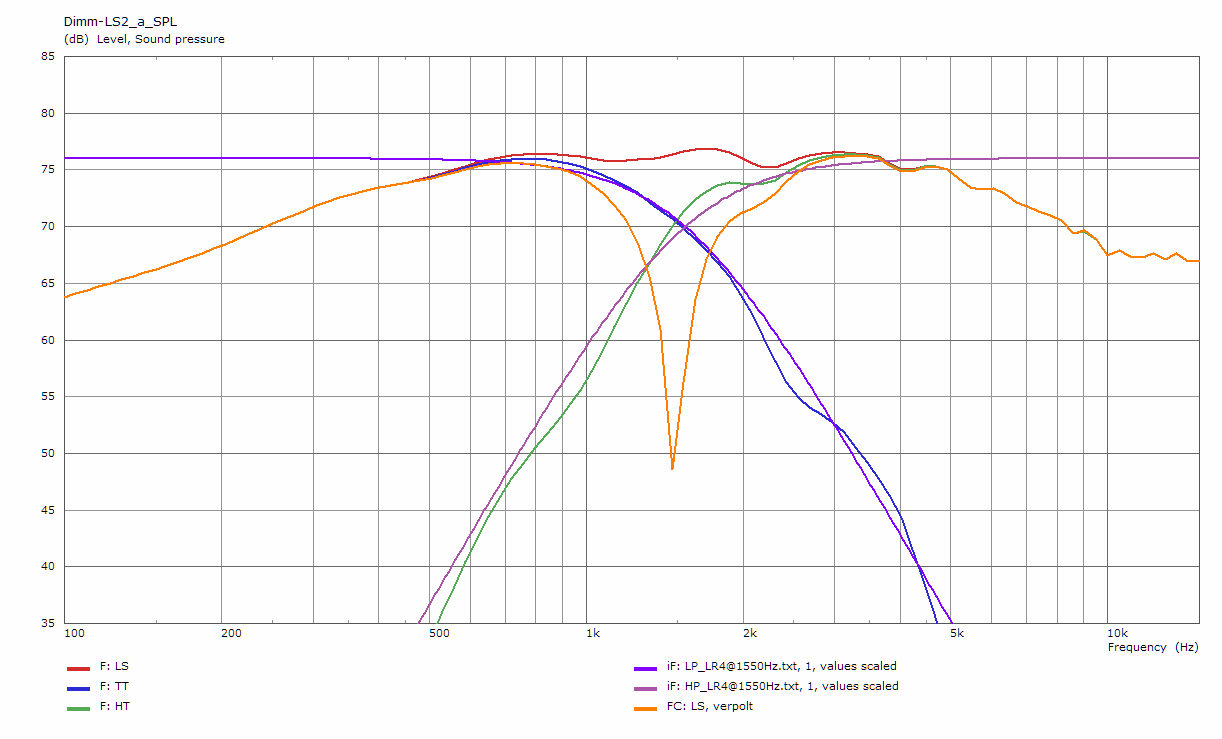

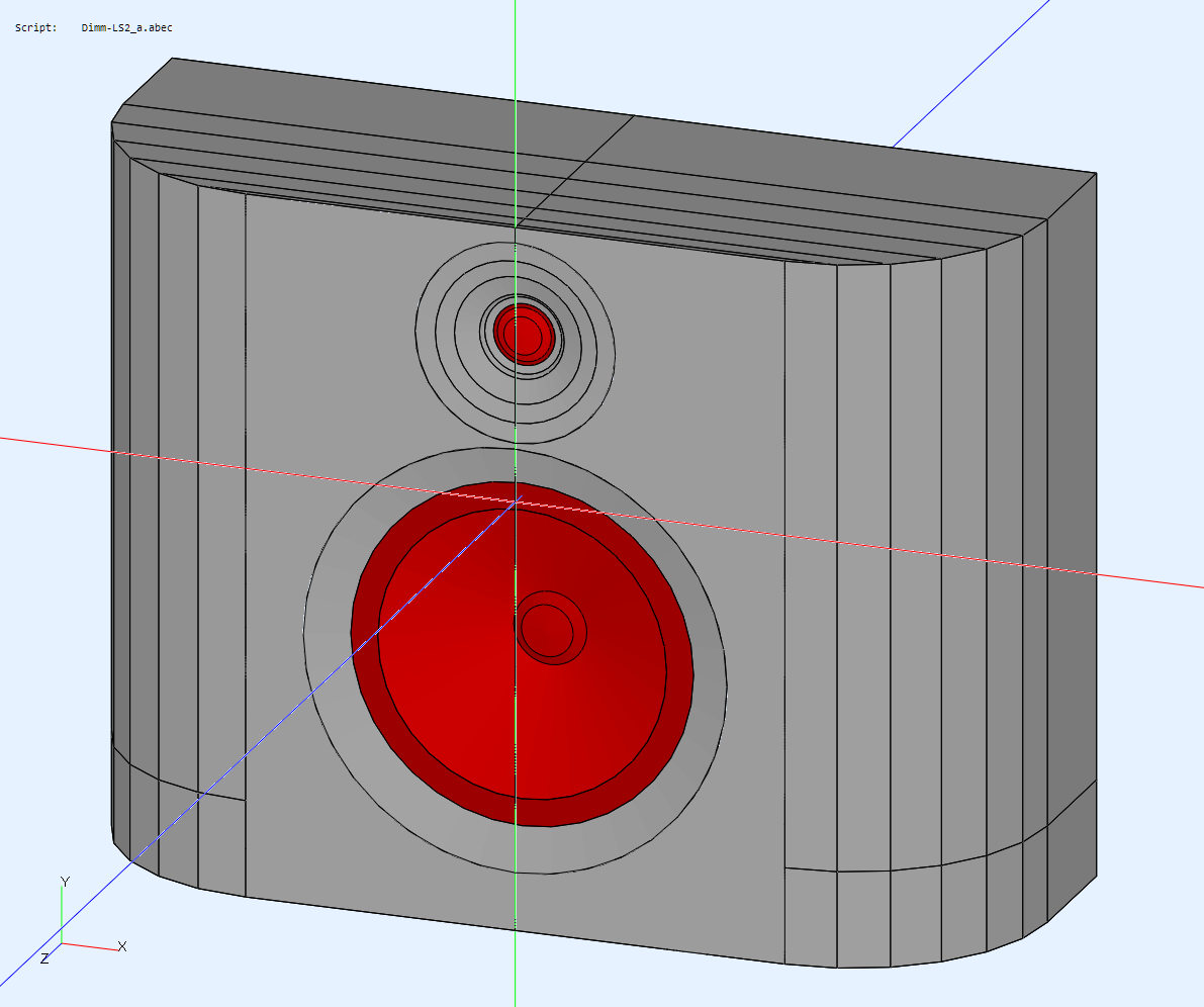

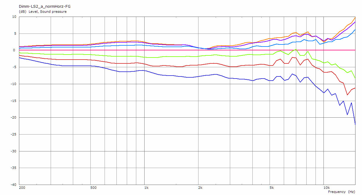

    So, die Simulation ist durch.
    Die Grimm LS1 hatte ich im Thread "Schallwand und Abstrahlung" schon betrachtet (es gibt aber noch ein Update zu dem Post, da ich dort nicht auf ein sauberes crossover geachtet hatte :o).
    @BDE Die Maße sind ein wenig von deinen abweichend (hatte deine Skizze übersehen)
    Als erstes mal die Trennung der Dimm LS2 wie bei der Original LS1 mit LR4@1550Hz.
    Der HT ist in der Simulation symmetrisch angeordnet (bei nicht symmetrischen Simus würde der PC, aufgrund der Rechenzeit, explodieren - oder so ähnlich...).
    Maße Gehäuse: width = 480, height = 365, depth = 180. TT sitzt auf 140mm, HT auf 305mm (von unten gemessen)
    Anhang 49941
    Das crossover bei 1.55kHz ist ganz gut gelungen
    Anhang 49935

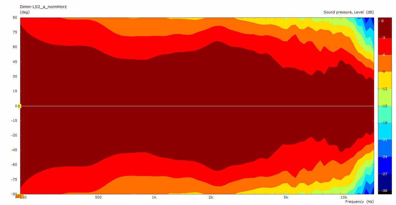

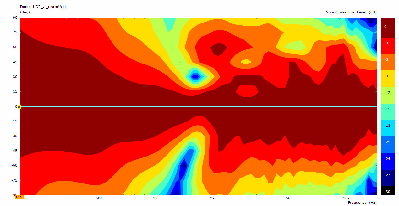

    Das normierte horz. Sonogramm, normierte horz. FG, normiertes vert. Sonogramm und zum Schluss noch die norm. vert. FG nach oben, um den (Nicht-) Effekt der oberen Gehäusekante zu zeigen:
    Anhang 49936 Anhang 49937 Anhang 49938 Anhang 49939
    Sieht nicht schlecht aus. Nur die Aufweitung um 2.2kHz stört etwas die Idylle. Wenn der TT es zulässt könnte man höher trennen, Richtung 2kHz sollte das Problem deutlich verbessern - da kommt es natürlich noch darauf an wie heftig der TT bündelt.
    Vertikal nach oben ist die Abstrahlung ziemlich gut. Eine leichte Störung durch Kantendiffraktion(?) bei 4kHz.
    Die "early reflections" als Annäherung für die Raumkurve in einem "typischen" Hörraum bei linearem FG-Verlauf auf Achse.
    Anhang 49940
    Die etwas höherer Schallenergie um 2.2kHz taucht hier wieder auf. Das ist nach meiner persönlichen Philosophie nicht optimal (andere sehen es genau andersherum) und sollte durch höhere Trennung abgeschwächt werden.
    Gruß Armin

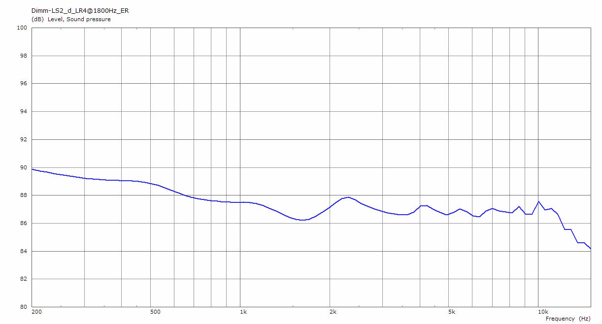

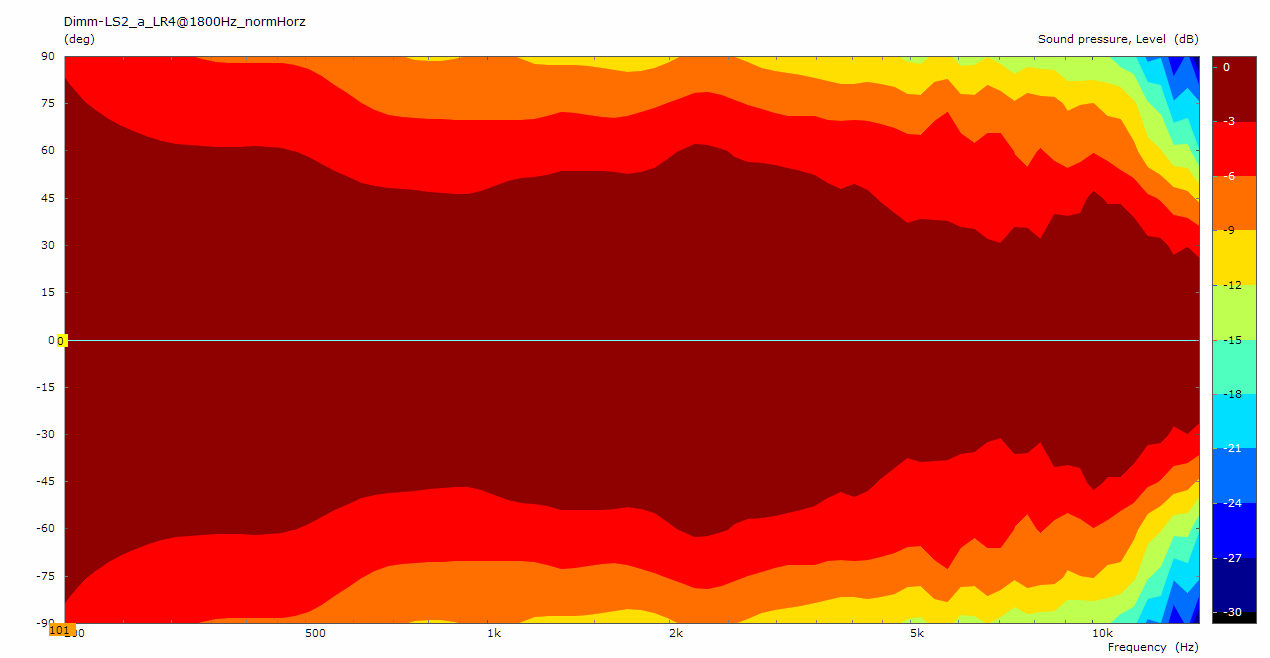

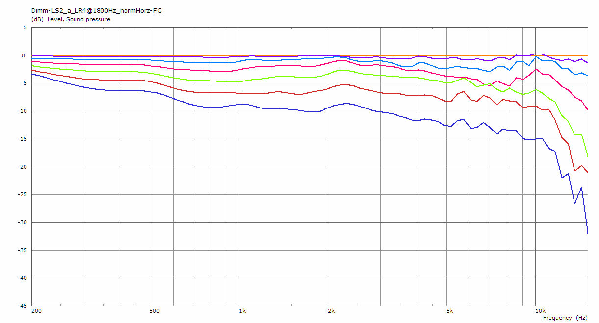

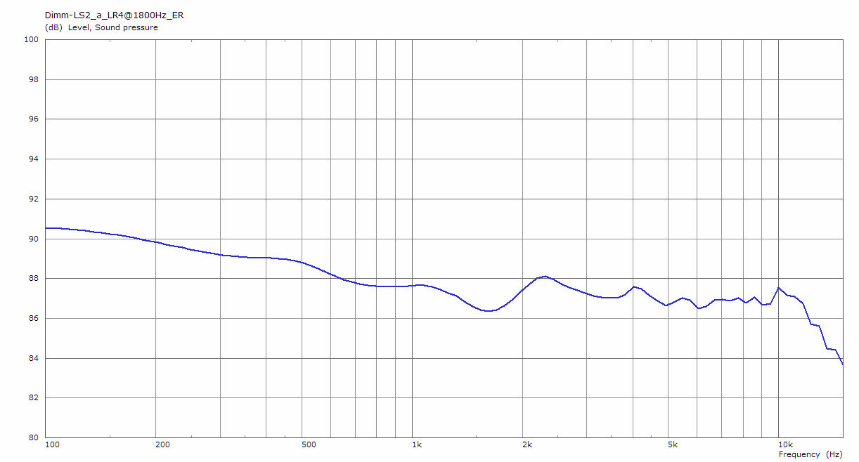

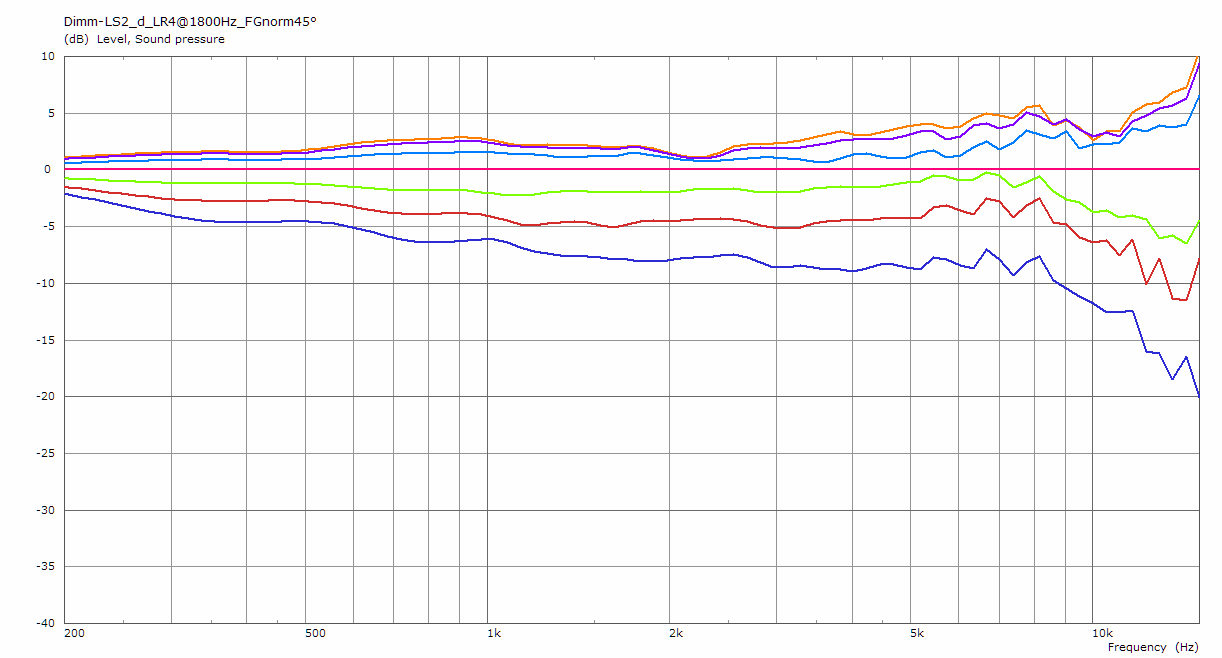

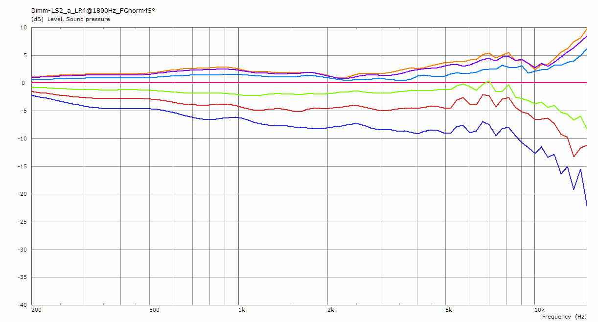

  • 21.07.2019, 00:49
    ctrl
    ... reiche noch schnell nach...
    Bei Trennung mit LR4@1800Hz ändert sich das Abstrahlverhalten wie folgt (erst Trennung 1550Hz, dann bei 1800Hz):
    Anhang 49943 Anhang 49944
    Anhang 49942 Anhang 49945
    Die Unterschiede sind deutlich zu erkennen. Entweder kann noch höher getrennt werden oder bei bedarf der Achsen-FG im diesem Bereich etwas reduziert werden.
    Die simulierte Raumkurve der beiden Versionen:
    Anhang 49946 Anhang 49947
    Das sieht (für mich) besser aus. Insgesamt ist die Abstrahlung gleichmäßig, leicht fallend, wie man es sich wünscht.
    Gruß Arrmin

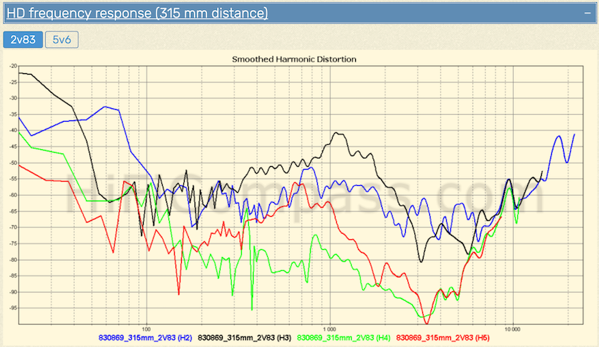

    Ich frage mich immer mit was für einem Equipment, bei welchen Pegeln, in welchen Messabständen usw. gemessen wurde. So ein Diagramm sagt für sich erstmal garnichts aus.
  • 22.07.2019, 18:54
    Messung bei 2,83 Volt in 315 mm Abstand vielleicht? :confused:
    Aber stimmt schon, irgendwie fehlt da der Amplidudengang als Bezug. Vielleicht schnalle ich da aber auch nur was nicht.... :denk:
  • 22.07.2019, 19:40
    Gerade bei Klirrmessungen bin ich sehr vorsichtig mit einem Urteil. Eigentlich kann man da nur wirklich was vergleichen was unter exakt gleichen Bedingungen gemessen wurde.
  • 22.07.2019, 21:41
    Na ja, Messentfernung und Messevel sind auf der Homepage genau angegeben, wie Du vermutest - 2,83 Volt, 315 mm Abstand:
    https://www.diy-hifi-forum.eu/forum/...7&d=1563826950
    Zusätzlich ist eine HD-Messung mit 5.6V in 315mm Entfernung, sowie zwei Messungen (2.8V und 5.6V) in 20mm Entfernung dokumentiert, siehe hier.
    DIe HD-Level sind m.E. relativ zum Amplitudengang abgebildet - % Distortion muss man halt selber umrechnen.
    Gemessen wird (wenn ich mich richtig erinnere) mit einem B&K 4133. Ich hatte das im Zusammenhang mit einer Diskussion über die HD-Nahfeldmessungen gelesen.
    Ich nutze diese Seite ganz gern, da sehr viele Messungen, auch bekannter Chassis, dokumentiert sind und daher ein Vergleich mit den (zumindest bei manchen Herstellern) gut dokumentierten und ausführlichen Messungen möglich ist.
    So weit ich die Messungen verglichen habe, hauen die bei Hificompass veröffentlichten Daten ganz gut hin... Aber klar, man sollte mit im Netz veröffentlichten Messungen immer vorsichtig/kritisch sein.

    ctrl
    die Abstrahlung sieht im Vergleich garnicht mal soo gut aus..
    Werde mir das aber noch in Ruhe anschauen und abschießend bewerten, wenn ich wieder im Lande bin.
    Finde das sieht doch nicht schlecht aus. Die Aufweitung um 2.2kHz ist ein Resultat der Normalisierung. Wenn du dir das SPL-Diagramm anschaust, erkennst du um 2.2kHz eine Senke auf Achse:
    Anhang 50005
    Klar, in den Specs der original-GrimmLS1 ist ein FG mit +-0.5dB angegeben. Wenn du aber den Achsen-FG nicht mit aller Gewalt "linearisierst", stellt die kleine Senke kein Problem dar.
    Wenn mal auf 45° normiert wird, ist schön zu erkennen, wie gleichmäßig die Abstrahlung ausfällt:
    Anhang 50007
    Wenn der FG auf Achse im Hochton noch "leicht geneigt" wird, ergibt dies eine sehr ausgeglichene horz. Abstrahlung.
    Mit der Trennung um 1.55kHz, wie in der original Grimm LS1 funktioniert dies, finde ich, nicht ganz so gut:
    Anhang 50010
    Daher wäre die Trennung bei 1.8kHz, laut Simu, wahrscheinlich die bessere Wahl.
    Dimm LS2 - schmalere Schallwand 460mm
    Falls du bei deinen Abmessungen flexibel bist, ergibt eine 20mm schmalere Schallwand ein etwas besseres Ergebnis.
    width = 460
    height = 365
    depth = 180
    hTweeter = 305
    hWoofer = 140
    Anhang 50008
    Die Senke um 2.2kHz kommt laut Simulation maximal auf -1dB. Finde das überhaupt nicht schwerwiegend, zumal der restliche FG auf Achse sehr gleichmäßig ausfällt - zumindest laut Simulation ;)
    Die "early reflections" als Annäherung für die Raumkurve in einem "typischen" Hörraum bei linearem FG-Verlauf auf Achse, für die schmalere Schallwand:
    Anhang 50009
    Wie gesagt daran denken, dass hier auf 0° normiert wurde, die Senke wurde aufgefüllt, deshalb wird um 2.2kHz zu viel Energie abgegeben. Wenn du aber die Senke im Achsen-FG belässt wie sie ist, dürfte der Buckel bei 2.2kHz in der simulierten Raumkurve verschwinden.
    Gruß Armin
