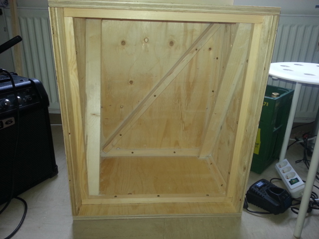

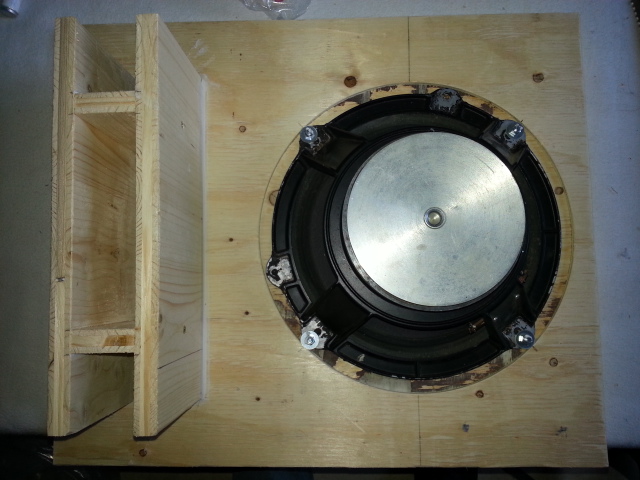

    ich baue die Memorial von Olli nach... das ist der Plan. Mal sehen was es am Ende wird :D Die Basschassis habe ich, aber der HMS1318 ist noch in Berlin, oder verschollen :confused:, eventuell kommt dann was Anderes hinter die "Papptüte" (Horn)
    Die erste Basskiste ist fast fertig
    Anhang 49634
    Eben den BR-Tunnel gebaut
    Anhang 49635

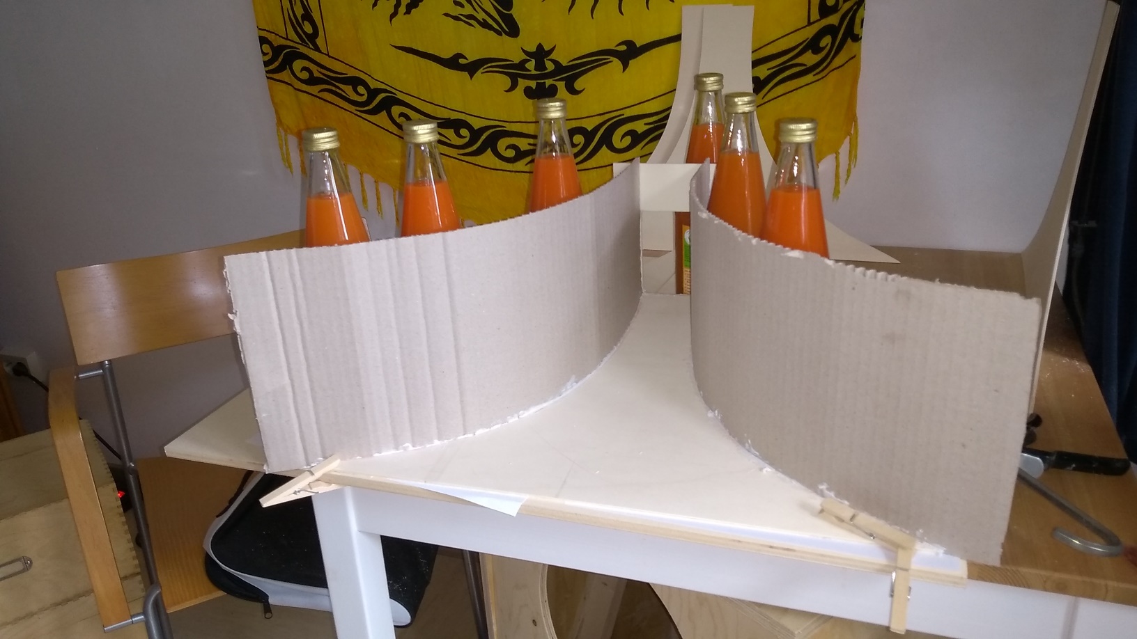

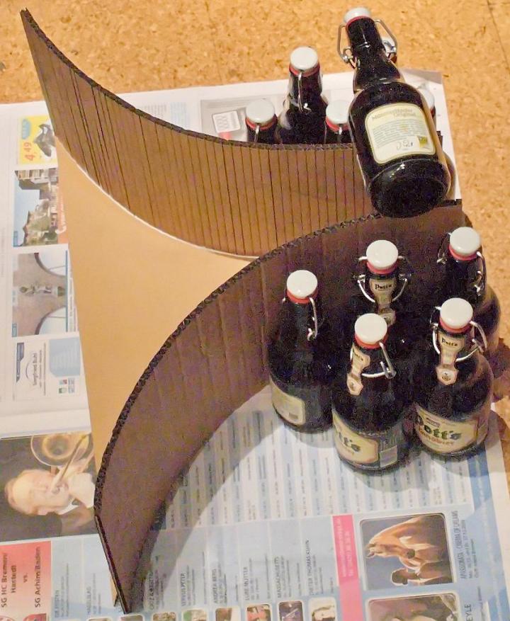

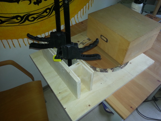

    Habe das erste Horn zusammengekleestert:
    Bei mir gibts allerdings Saft und Wasserpresse, statt Bierpresse.
    Anhang 49728Anhang 49727
    Die Baumaterialien unterscheiden sich auch: das 3mm Pappelsperrholz ist zu dünn und muss ich noch versteifen-oben biegt sich das durch...
    Die Wellpappe passt sich der Kontur gut an.

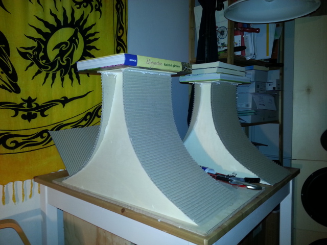

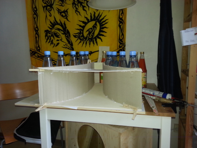

    Habe das Zweite Horn auch begonnen. Beide haben nun 2 Lagen Wellpappe und dürfen erst mal gut durchtrocknen.
    Anhang 49729
    Ich bin sooooo gespannt.

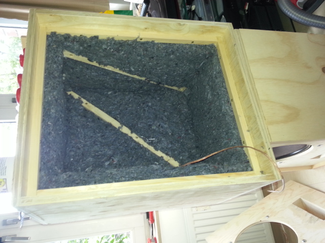

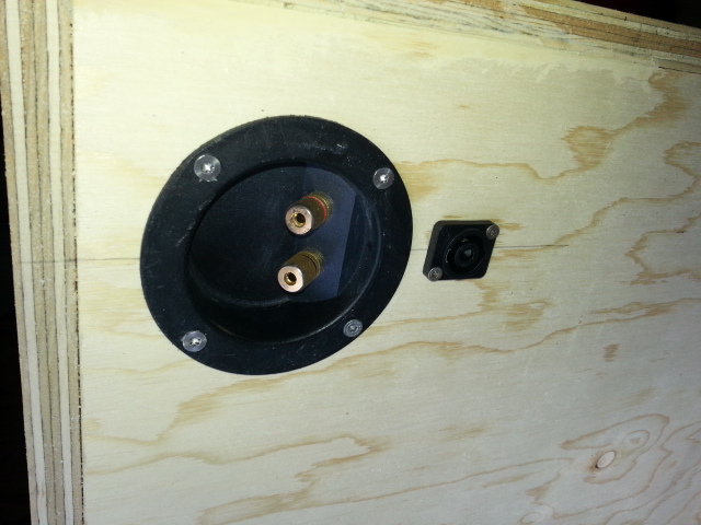

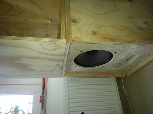

    heute die 2.Basskiste versteift und Beide verdrahtet.
    Mit 4 Pol-Speakon geh ich rein, mit 4mm Buchse raus ans Horn. Momentan nutze ich nur 2 Pole vom Speakon. Option ist einfach auf aktiv umzulöten.
    Da die Bassweiche bekannt ist, ist diese gleich fest verbaut.
    Anhang 49741Anhang 49742

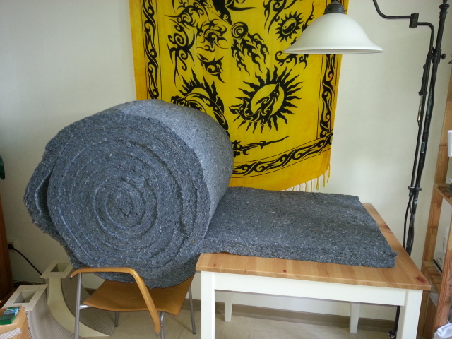

    Ganz schön groß die Rolle Isoblue
    Anhang 49752
    Wenn die Schere vernünftig scharf ist. , lässt es sich gut schneiden. Mit Holzleim auf den Wänden fixiert.
    Anhang 49753

  • 08.07.2019, 18:55
    Hallo Hartmut!
    Wo gibt es denn das Isoblue in Rollen/ Kleinmenge?

    Danke,
    Isoblue Mindestabnahme 2 Rollen a 8 Meter... siehe Ollis Memorial tread.

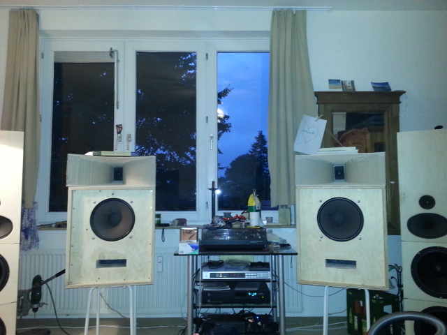

    die rechte Schallwand ist noch nicht festgeschraubt.... egal - spielt gerade auf. Passend zum Alter der Chassis... Tony Sheridan and the Beatles.
    Anhang 49756
    :cool::cool::cool::D:D:D:D:D:D:D:D.... ich komm aus dem Grinsen gar nicht mehr raus
    die Hörner mach ich noch mal neu, die Wellpappe gefällt mir optisch nicht und das 3mm Pappelholz ist auch nicht stabil genug... ist alles krumm und schief :eek:, aber klingt megageil :prost:

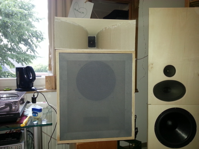

    Habe für meine Memorial Bespannrahmen mit grauem Stoff gebaut (erst mal Einen):built: genau auf Maß - wird nur eingeklemmt
    Anhang 49804
    Schönen Abend, Hartmut
    Anhang 49804
    cool - echt 50's look.
    gruß reinhard
  • 11.07.2019, 22:07
    hoschibill
    Sehr schön mit Bespannrahmen. Hat was von Iconic :ok:.

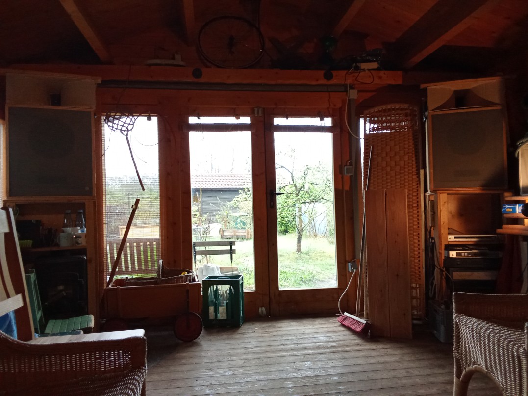

    Temperatur - Luftfeuchtigkeit
    ich hatte irgentwo mal geschreiben dass ich mir Sorgen mache, wenn meine Lautsprecher in der Sommerhitze bei über 40°C im Gartenhaus schmoren... das hat Ihnen nix ausgemacht
    Aber die momentan hohe Luftfeuchtigkeit ist nicht so prall. Da ich im November etwas Rückenprobleme hatte, holte ich die Memorial erst Anfang Dezember in die Wohnung.
    Um meinen Rücken noch zu schonen und mir den Transport zu erleichtern, wollte ich die Frontplatte mit dem Chassis rausschrauben.... keine Chance! Das Holz hat sich zu stark vollgesaugt und entsprechend ausgedehnt. Selbst den Bespannrahmen hatte ich nur mit Mühe rausbekommen.
    Mittlerweile ist die Feuchtigkeit aus dem Holz wieder raus und auch das Isoblue fühlt sich nicht klamm an.
    Also ist Alles noch mal gut gegangen. Doch den kompletten Winter hätten die Lautsprecher das wohl nicht überlebt.
    Im Gartenhaus steht, gegen das schlimmste Unheil, ein Salz-Luftenfeuchter, aussen an der Holzwand (Westseite) bildet sich Schimmel :eek: und die meisten Pflanzen treiben auch schon aus, aber diese Problematik gehört hier nicht hin.
    Ich mag das Holz der Lautsprecher gerne in Natur, unlackiert. Doch es würde wohl mehr Sinn machen, komplett innen und aussen zu lackieren. Da ist dann nur die Frage ob die Baumwoll-Naturdämmung die Luftfeuchtigkeitsaufnahme so gut verkraftet oder wegschimmelt? und im Frühjahr, bei der ersten Party, die Schimmelsporen durch das BR-Loch in die Hütte bläst...
    nicht lecker:eek: Vielleicht hat die Glasfaserdämmung da doch Vorteile? Ach neee, diese Feinstäube aus dem BR-Loch sind auch nicht so gut.

    Moin, seit ca. 6 Jahren erfreue ich mich der Memorial, im Gartenhaus.
    Im ersten Winter machte ich mir noch Sorgen, ob die Lautsprecher den Hitze-Kälte-Wechsel und die Luftfeuchtigkeitsschwankungen gut überstehen und habe sie nach Hause geschleppt. Die folgenden Winter habe ich das nicht gemacht und das haben sie nicht übel genommen. Meinen Rücken hat das auch gefreut.
    Die Idee, das krumm und schief Papphorn neu zu machen, ist auch bei der Idee geblieben - es funktioniert ja gut :D
    Dem Weichen-Provisorium habe ich ein Upgrade verpasst.
    Aus meinem geschlachteten Buscher El Classico kam der 4,7yF Ölpapierkondensator in den Hochtonzweig.
    Bemerkenswert; das 2 Watt Billigdrahtpoti, im Hochtonzweig hat schon so einige Partys schadlos überstanden. Es geht halt nix über ein funktionierendes Provisorium.
    Anhang 77287
    Anhang 77286
    Musikalische Grüße aus dem Gartenhaus, Hartmut
