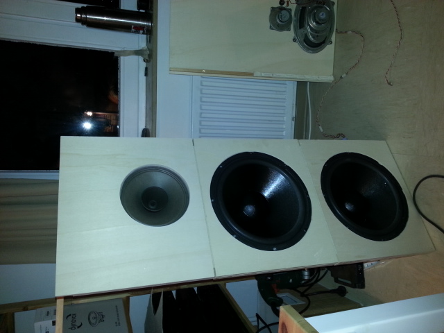

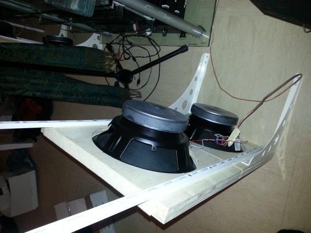

    heute konnte ich endlich Löcher fräsen und nu spielen sich die 30cm Bässe ein.
    Anhang 48230Anhang 48231
    Schönen Abend, Hartmut

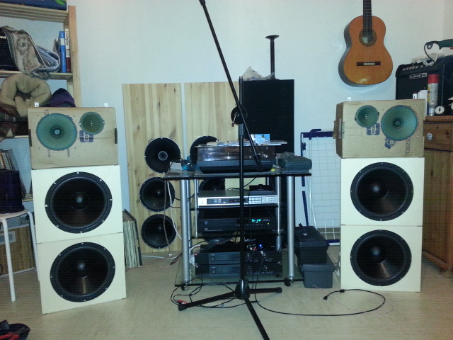

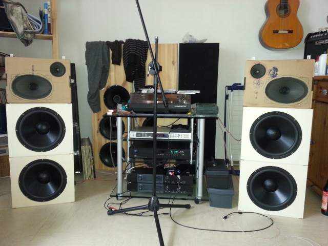

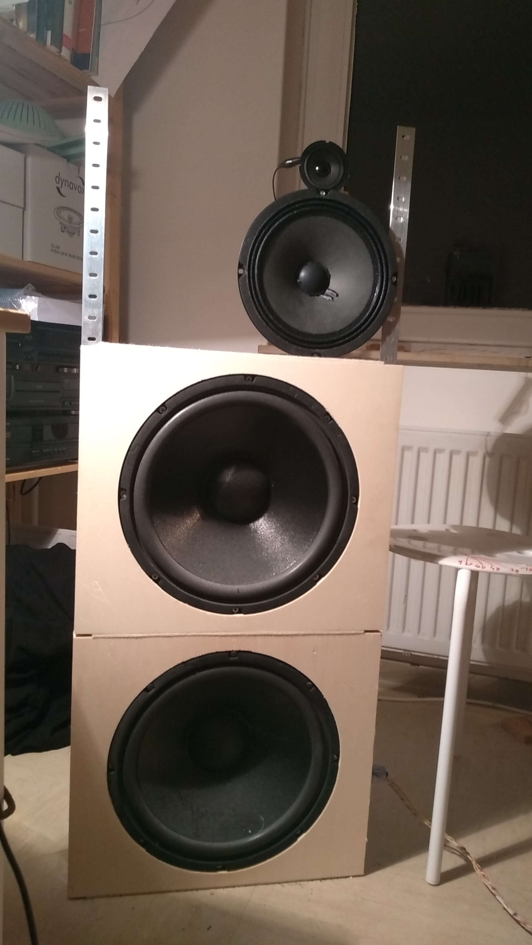

    die Bässe sind erstmal die Basis für das 1 Maiwochenende in Rendsburg mit sabas drüber und danach für das Ovalbattle mit blaupunkt ovalchassis.
    probeaufbau blaupunkt
    Anhang 48241
    probeaufbau mit saba
    Anhang 48252

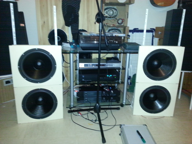

  • 22.03.2019, 05:59
    dy1026u
    die Saba sind jetzt auch auf der OB.

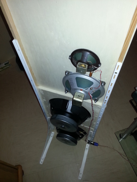

    Anhang 48331
    "edge" hat sich so viel Holz über den Saba gewünscht und bekommen.
    Die Holzkombination 18mm 3-Schicht-Kiefer-Massiv plus 10mm Pappelsperrholz für die Bassabteilung funktioniert sehr gut, nahezu ohne fühlbare Eigenschwingung, selbst bei schon hoher Lautstärke. Extrem Laut hatte ich noch nicht die Möglichkeit zu testen

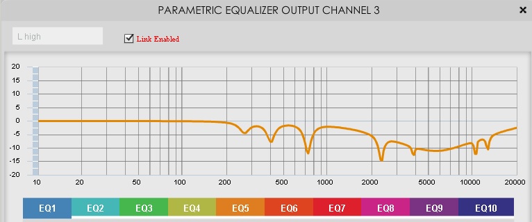

    Der grüne Saba HT wird mit 1µF vom 20er Saba Greencone getrennt.
    Die Mittelhochtoneinheit hat 8 Filter mit dem mini DSP 2x4 HD verpasst bekommen
    Anhang 48332

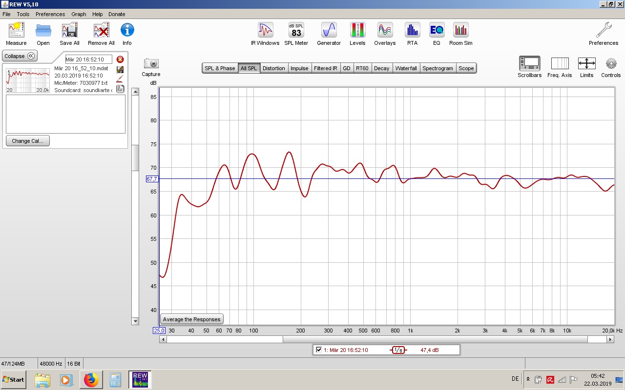

    Der Bass bekam ein Lowshelf; Mittenfrequenz:53Hz/+9dB/Q:0,6 und wird mit 95Hz/12dB getrennt

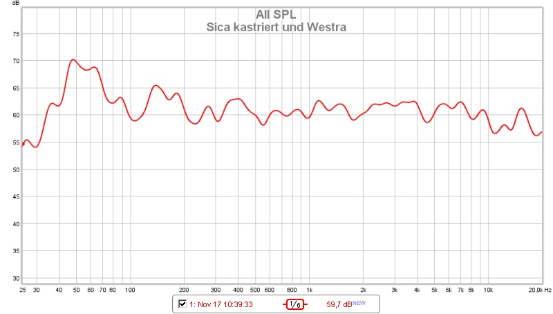

    In 1 Meter Entfernung sieht das dann so aus:
    Anhang 48333
    die Messwerte unter 200Hz sind raumbedingt, bei 2 Meter Messentfernung sieht das wieder ganz anders aus; 30 Hz sind dann schon wieder zu laut. Werde den lowshelf wohl noch etwas dezenter ausführen müssen.
    Als nächstes werde ich richtig verkabeln (das sieht noch wild aus) und Neutrik NL4MP Speakon Cable Connector einbauen.
    Wenn sich die Bässe ein wenig eingearbeitet haben, noch mal die DSP Einstellungen korrigieren.
    Schönen Tag, Hartmut

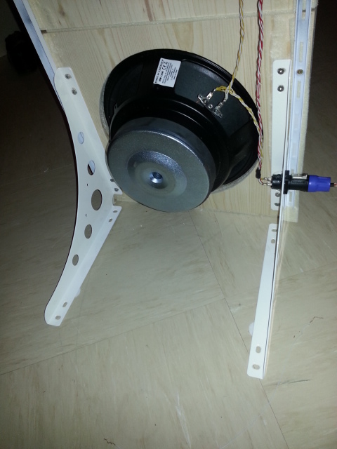

    habe komplett verkabelt und Neutrik Speakon verbaut.Bin bisher ganz angetan davon. Die 4 Pol-Buchsen passen ohne bohren in die hinteren Standfüße und sind mit Heißkleber befestigt. Die Verkabelung besteht aus 3x 2x0,6mm Kupfer (Telefonkabel) verdrillt. Lediglich die 10cm bis zum Hochtöner sind mit 1x 2x0,6mm angeschlossen.
    Anhang 48358 Anhang 48359

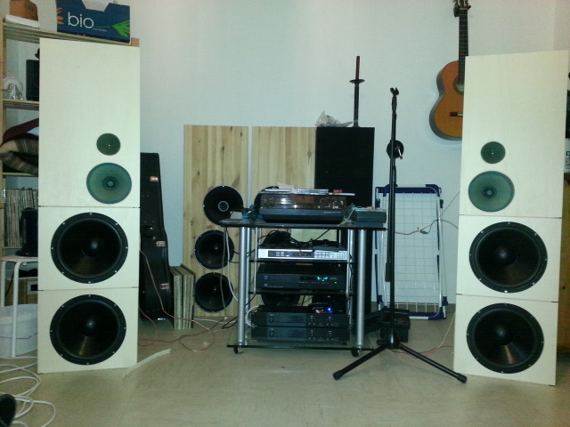

    kleines update.
    an der Steifigkeit habe ich noch nix verändert - ich höre bei mir nicht so laut
    ich habe zwischendurch lange mit meiner "Schnipp-Schnapp-Maxi" gehört und war angetan von der Stereoraumdarstellung durch die Punktschallquelle...
    Das bekomme ich mit den Blaupunkt nicht ganz so gut hin

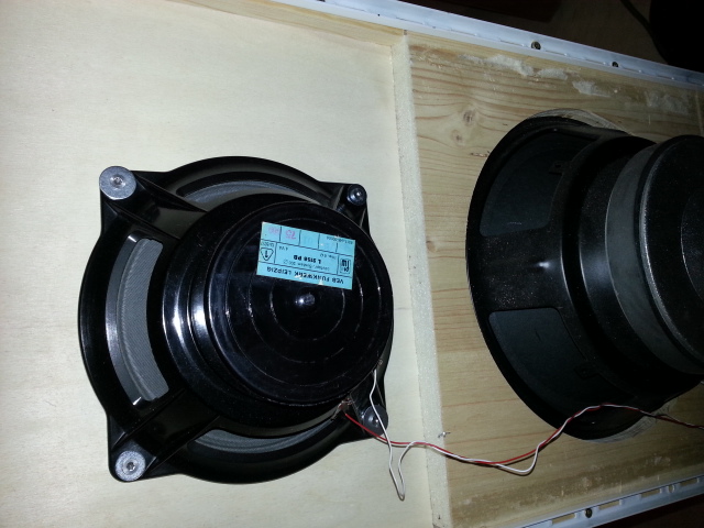

    Dann habe ich mich an ein Paar alte Chassis erinnert, die ich immer schon mal probieren wollte bzw. teilweise schon mal hatte
    Ebay machts möglich und jetzt laufen testweise RFT L2156 PB mit Bakelitkorb über den Kennford.
    Einstellung (Weiche , Bassboost) wie bei den Blaupunkt, allerdings die RFT -10dB ...reine Ohranpassung - ganz angenehm
    Messen kann ich meinen Nachbarn heute nicht mehr zumuten
    Anhang 50725Anhang 50724
    die Wand ist nicht mehr 1,40 Meter, sondern lediglich 1,05 Meter hoch
    Edge hat die leicht asymetrische Treiberposition beeinflusst

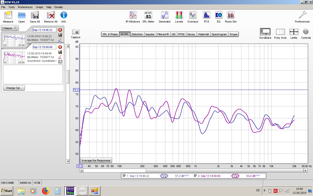

    gemessen...
    über 10kHz fallen die Rft stark ab.
    um folgende Messungen (links/rechts 1 Meter Abstand, geringer Pegel) zu erhalten habe ich bei 15kHz einen highshelf mit plus 16dB gesetzt.
    Die Rft laufen mit -7dB zu den Kenford
    Die Kenford haben weiterhin einen Bassboost, bei 40Hz +8dB/Q1, wie gehabt. (das funzt gut)
    Anhang 50740
    so höre ich mir das erst mal an

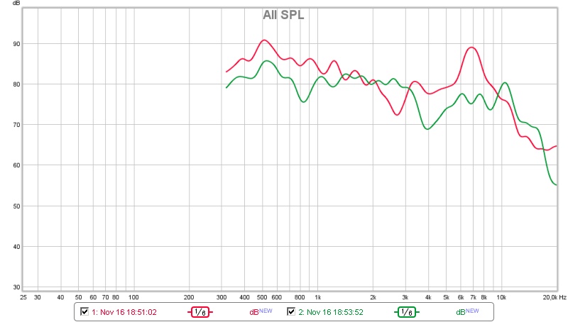

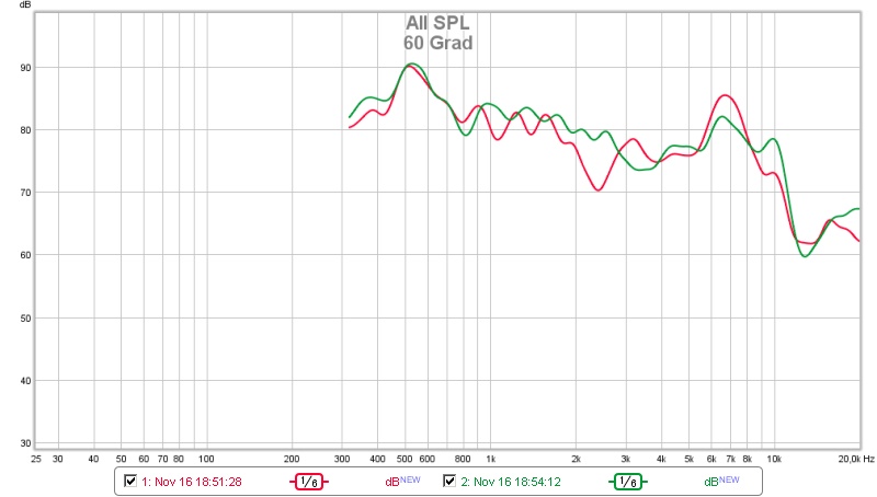

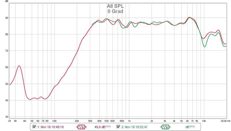

    Blaupunkt SUPRAKUSTIK LA785/9z
    Moin, nach langem Warten sind sie nun da: Blaupunkt Ovali 24x18cm mit ebenfalls ovalem HT-Schwirrkonus.
    Wie immer erst in die Papp-U-Frame und das ist auf Anhieb angenehm, mit einer dezenten breitbandigen Überhöhung bei 2 kHz, ab 4kHz gehts dann langsam Abwärts. So ähnlich wie das bei der HarmannZielKurve ist. Aber halt nur so ähnlich ;)
    Mit dem DSP habe ich die Überhöhung weggebügelt und ganz oben ein klein wenig angehoben - lecker :cool:
    Trennung zu den Kenford ist zunächst 300Hz. Musste den Bass 2dB absenken, Die Blaupunkt LA785/8z kombi mit Hochtonchassis ist etwas Schalldruckstärker.
    Jetzt stelle ich mir die Frage: "Hochkant" oder "Waagerecht" einbauen? egal oder was ist besser?
    Gruß, Hartmut

    Um für mich doch mal die Frage zu klären, horizontal oder vertikal, habe ich Winkelmessungen in 30 cm Abstand
    durchgeführt.
    Anhang 51553
    0 10 30 45 60 Grad
    rot waagerecht
    grün hochkant
    Anhang 51552 0 Grad
    Anhang 51551 10 Grad
    Anhang 51550 30 Grad
    Anhang 51549 45 Grad
    Anhang 51548 60 Grad
    Tendenziell würde ich die Chassis nun hochkant einbauen.

    dy1026u
    Hallo Elke und Michael,
    das ja lustig... habe ich gerade gebaut. Aber nicht mit dem Blaupunkt, der ist eingelagert.
    Ich hatte da noch Sica.. und Westra HT.
    Der Sica ( 8 D1 1,5CS 4 Ohm ) wurde etwas modifiziert :built::D und der HT läuft erst mal mit nem Kondensator (Wert nach :eek: Gefühl) davor. Ist ja zum Messen etwas spät...
    Anhang 51554
  • 17.11.2019, 11:10
    dy1026u
    leise 1 Meter-Messung: modifizierter Sica plus Westra HT, über Kenford HW1206 , mit DSP -Einsatz.
    Anhang 51555
    Der Westra ist etwas zu leise für diese Kombi, durch DSP ausgeglichen. Er läuft momentan über 4,7µF/6dB. Das ist ggf. noch nicht optimal, funktioniert aber erst mal.
    Anhang 51556
    Beim Sica setzt der (no)bafflestep schon bei 800 Hz ein und wird, bis zur Trennung zu den Kenford, auch per DSP etwas angehoben. Der Mittenbereich wird bei 1,5kHz breitbandig abgesenkt.
    4,7khz/+2dB highshelf, und das Loch bei 11kHz ist auch schon etwas angehoben.
    Im Doppelbassbereich habe ich eine Überhöhung bei 136 Hz dezent abgesenkt. DIe Anhebung bei 40Hz bleibt bestehen
    Dann höre ich mir das mal an...
    Schönen Sonntag, Hartmut
