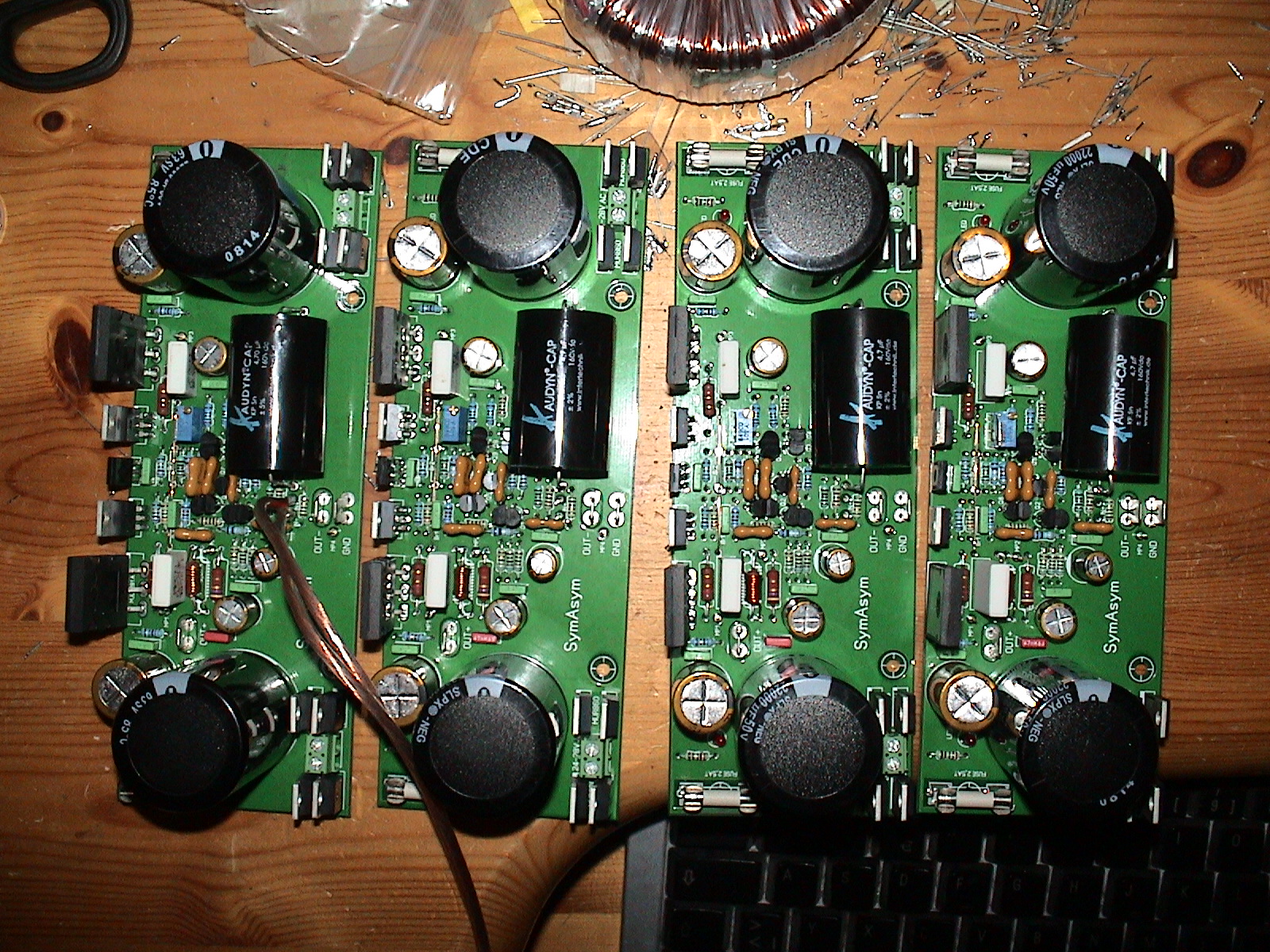

    Die 4Mono Blöcke sind gelötet haben aber einen Fehler den ich gefunden habe aber noch nicht behoben. Und ganz aktuell hab ich eine feine Thunfischpizza im Ofen die ich nun essen gehe:ok:

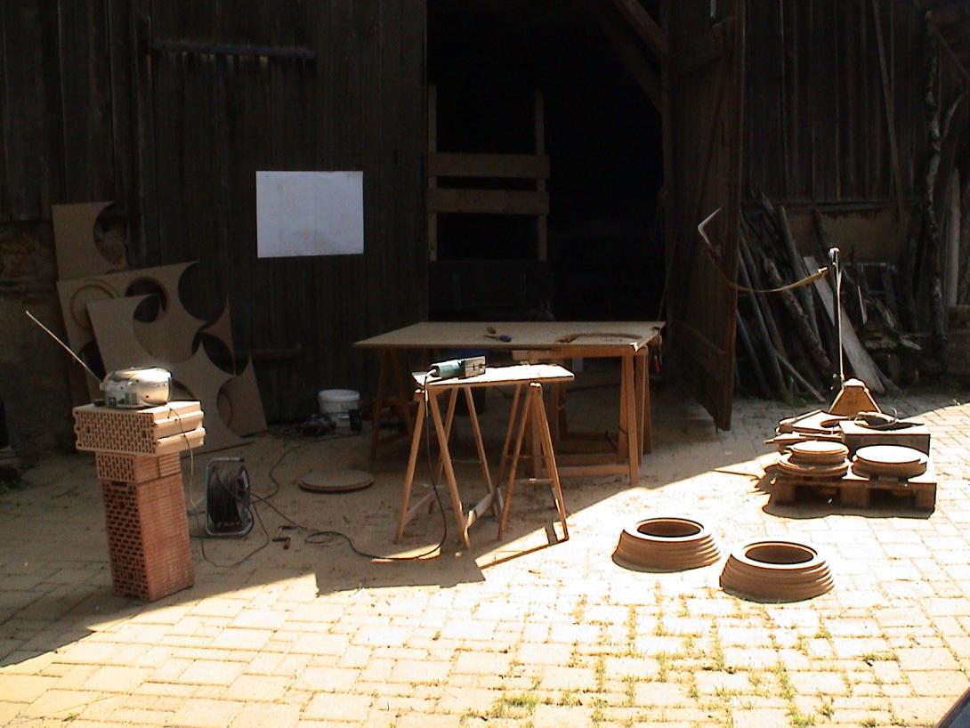

    Feldweg
    soo, da es noch früh am morgen ist und ich die leute noch nicht mit meiner oberfräse wecken will gibts hier mal paar bilder:D

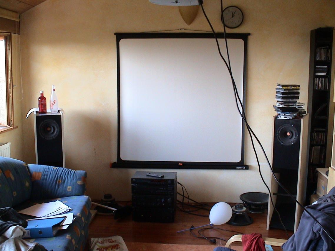

    also ganz zuerst erstmal wie es jetzt grad im moment hier aussieht, das ihr das auch wisst.
    http://www.diy-hifi-forum.eu/forum/a...1&d=1277881948

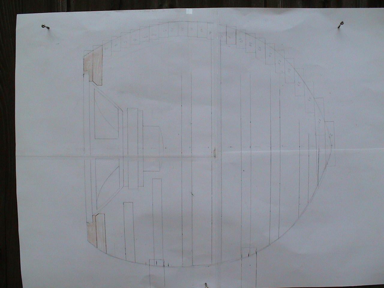

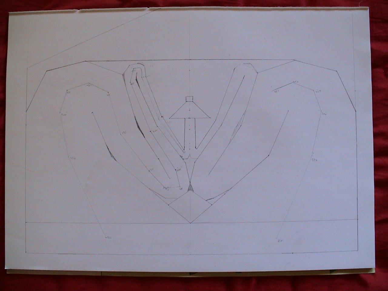

    Dann die zwei Zeichnungen der Gehäuse. Das runde gehäuse ist so Fix. Der Bauplan vom Horn werd ich noch ein wenig verbessern, da geht noch ganz bisschen mehr. Das Horn wird übrigends als doppelte Wand hinter der Anlage aufgebaut ( übrigends poplige 2800l groß und damit nochmal fast ein drittel größer als mein Podesthorn)
    http://www.diy-hifi-forum.eu/forum/a...5&d=1277881440
    http://www.diy-hifi-forum.eu/forum/a...1&d=1277881894

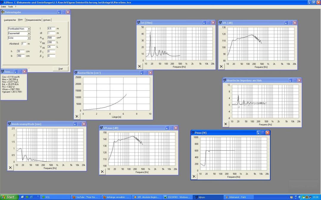

    Dazu kommt dann die simulation des Basshorns.

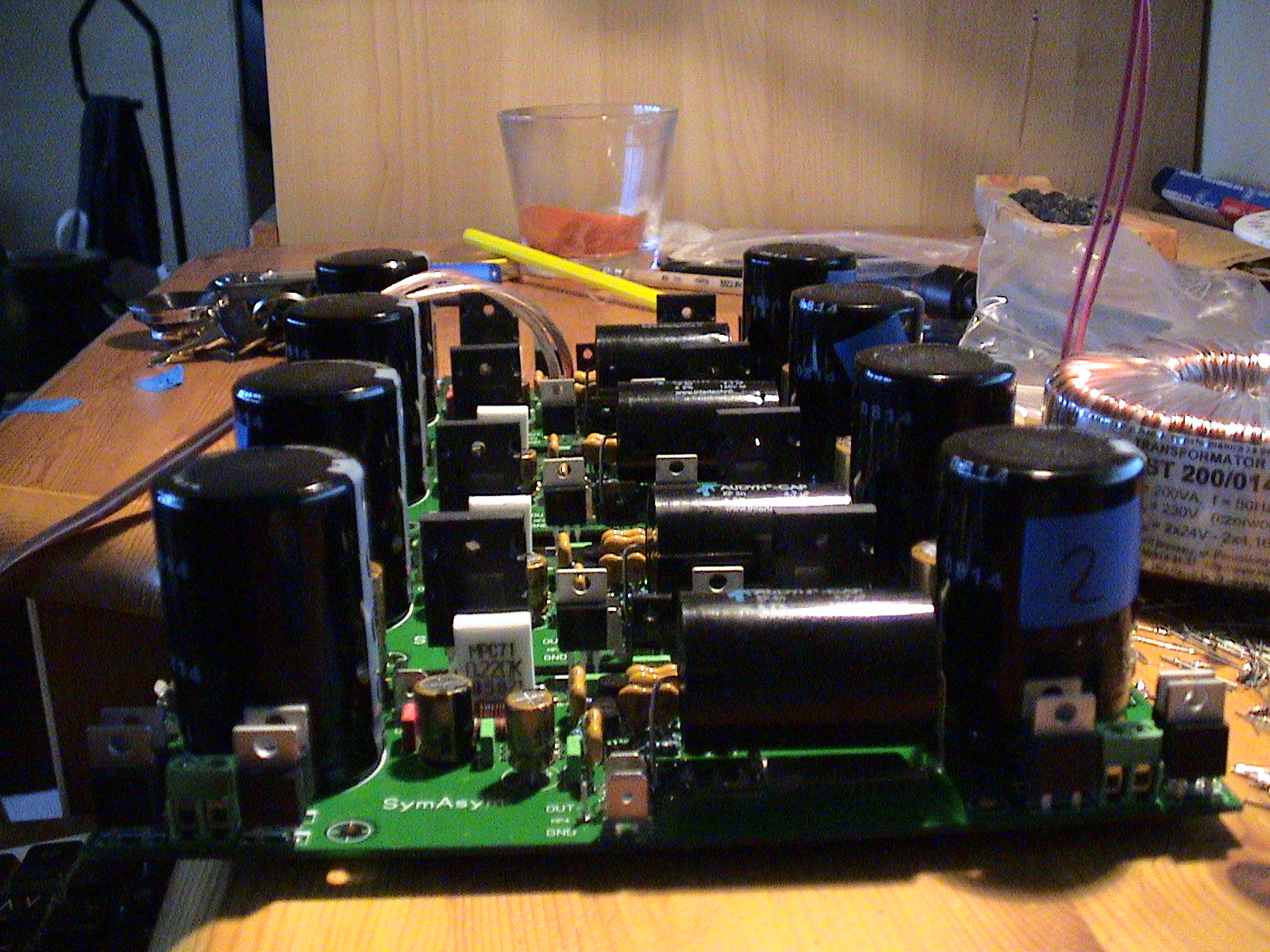

    Soweit so gut. Hier noch Bilder der Symasym:

    So Kritik, Anregungen und Lob sind allzeit gern gesehen und steigern immer die Motivation bei solchen (k)langzeit-Projekten also nur her mit:D

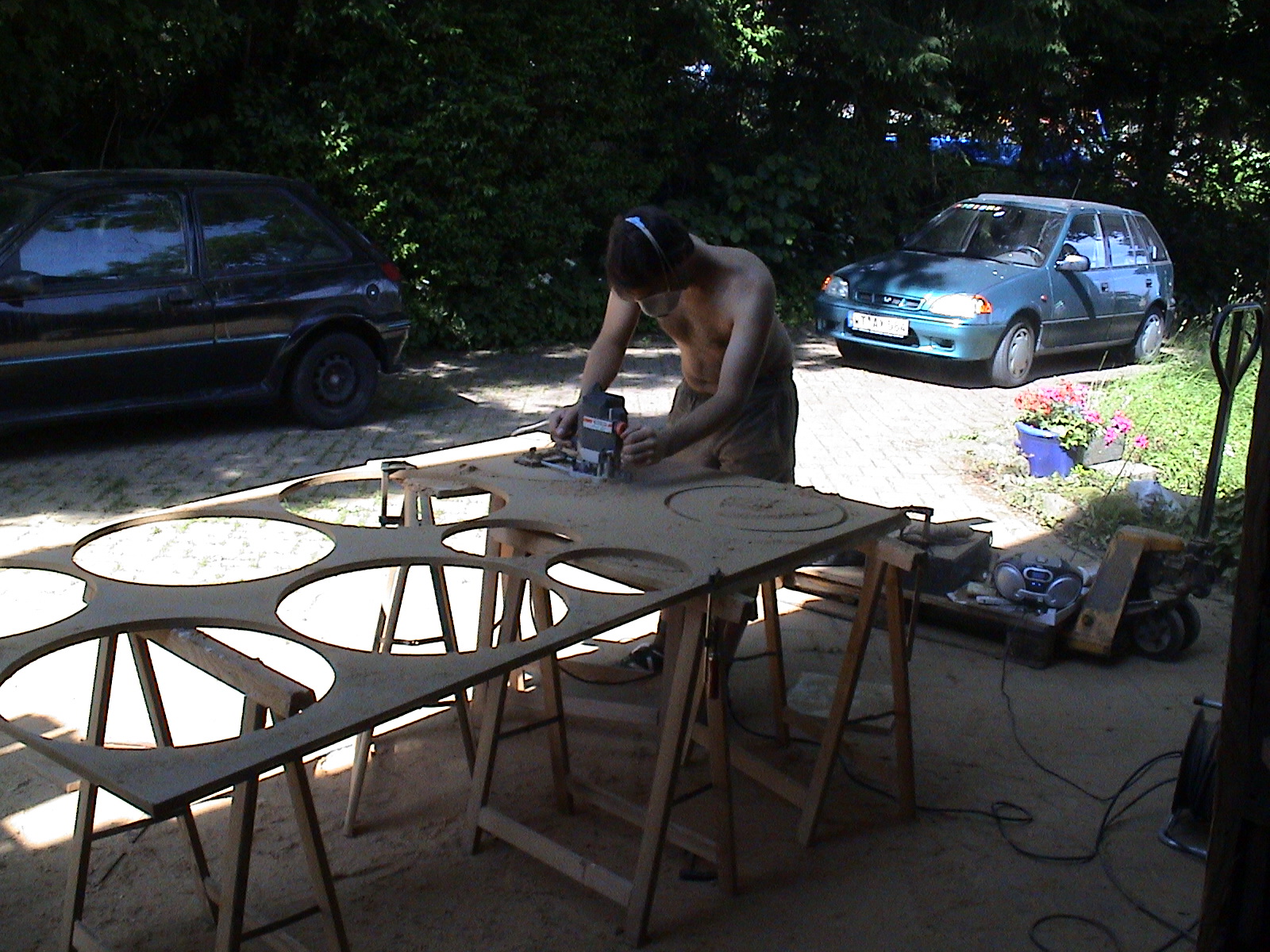

    Die aktuellsten Bilder:
    http://www.diy-hifi-forum.eu/forum/p...pictureid=2554
    Hab fast alle Ringe gefräst aber noch nicht geklebt, hoffe morgen hab ich alles fertig zusammen geklebt und übermorgen kann ich dann mal mit der Hobelmaschine drüberfahren!
    http://www.diy-hifi-forum.eu/forum/p...pictureid=2553
    Der Meister bei der Arbeit :D
    http://www.diy-hifi-forum.eu/forum/p...pictureid=2545
    Ich hab grundsätzlich vor das Basshorn in 3 Wochen anzufangen weil ich dann nochmal Urlaub habe. Jedoch kommt es dann ein wenig auf die finanzielle Lage an:(

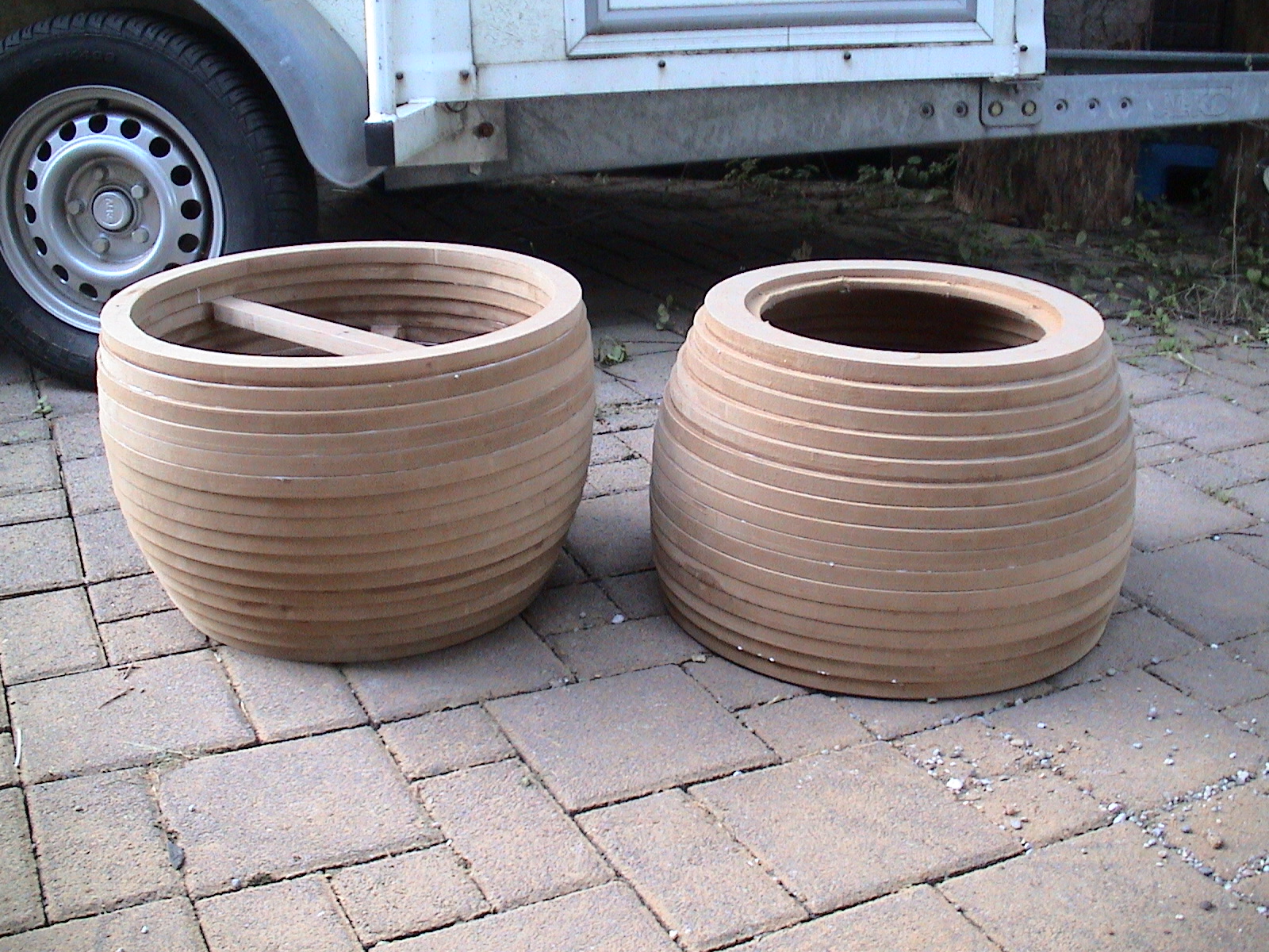

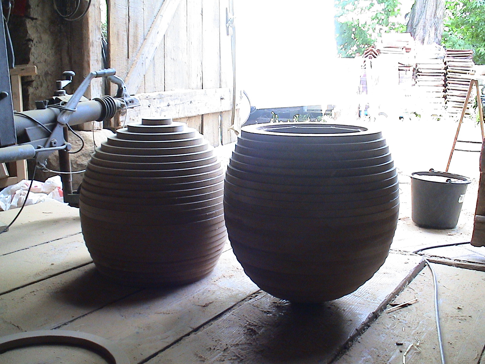

    So, bin heute extra früh aufgestanden:rolleyes:. aber es hat sich gelohnt. nachdem ich noch den ein oder andern m² holz verfräst hab. Nun doch noch das ende der Ring-Fräserei. Kann sich imho auch sehen lassen. :dance:
    http://www.diy-hifi-forum.eu/forum/p...pictureid=2595
    http://www.diy-hifi-forum.eu/forum/p...pictureid=2596
    Nun kann das hobeln und schleifen los gehen...aber heute werd ich die ringe erst verkleben und vielleicht schauen ob ich mich mal noch an die symasyms ran wage...
    Also nun will ich mal noch lob,kritik oder anregungen zur verbesserung des konzept ect. im moment geht das noch:ok:
    Grüße Jonas
  • 10.07.2010, 17:45
    wittkis
    Sieht sehr vielversprechend aus. Werden jetzt die kanten alle abgehobelt oder bleibt das so ?
    Würde mir aber auch so mit einer schönen Endbehandlung gefallen.

    Sou, optisch gesehen ist nicht viel gegangen, trotz allem der Stand von heute Abend - Jetzt wird es ernst..
    http://www.diy-hifi-forum.eu/forum/p...pictureid=2704
    Morgen geht es nochmal Sessel probe sitzen , brauch ja dann einen richtigen Chill-Sessel zum musik hören:D, schenk ich mir dann auf weihnachten...
    Jetzt gehts die Woche los..bin echt gespannt, weil das ist echt groß:rolleyes:
    peace

    Der Anfang ist gemacht, mit anfangsschwierigkeiten. Handkreise hat einen wackler, Kappsäge stimmt nicht mehr genau so musste ich immer ein wenig nachkorrigieren. Aber mit der guten alten Handhobelmaschine hat dann alles gepasst udn wurde mit einer Acryl-Klebstoff-Mischung alles gut abgedichtet.
    Morgen kommt dann Andy am mittag und geht mir noch ein wenig zur Hand:ok:
    http://www.diy-hifi-forum.eu/forum/p...pictureid=2711
    http://www.diy-hifi-forum.eu/forum/p...pictureid=2712

    Nun muss ich mir noch Gedanken über das schlußendliche Design der Wand gedanken machen. Anordnung der Amps, Beleuchtungen ect.. vielleicht schieb ich nachher noch eine Skizze nach.
    Jonas

    ich bin nun wieder back @ home, Jonas ist auf dem Weg zu seiner Freundin *g*, aber morgen früh ist er wieder am Start um unsere heutige Planungsphase in Wirklichkeit umzusetzen.
    Der ursprüngliche Plan ist heute allerdings von uns beiden geändert/gepimpt worden. Das chassis wird durch eine interessante Faltung jetzt flach im Horn liegen und somit ist kein hinausragender Vorbau fürs Rückkammervolumen mehr nötig. Das Rückkammervolumen wird immernoch über 130L haben, also absolut im Grünen. Wer drei Stunden Zeit hat, kann es sich natürlich auch genauer ausrechnen, es besteht nämlich aus so einigen geometrischen Figuren :D
    Der Plan ist aber erst nur auf dem Papiääh.. MDF verewigt. Das war schließlich eine spontane Entscheidung am Schluss.
    PS: Es ist groß

    Andy alias A&B hier am umplanen vom Hornanfang
    http://www.diy-hifi-forum.eu/forum/p...pictureid=2724
