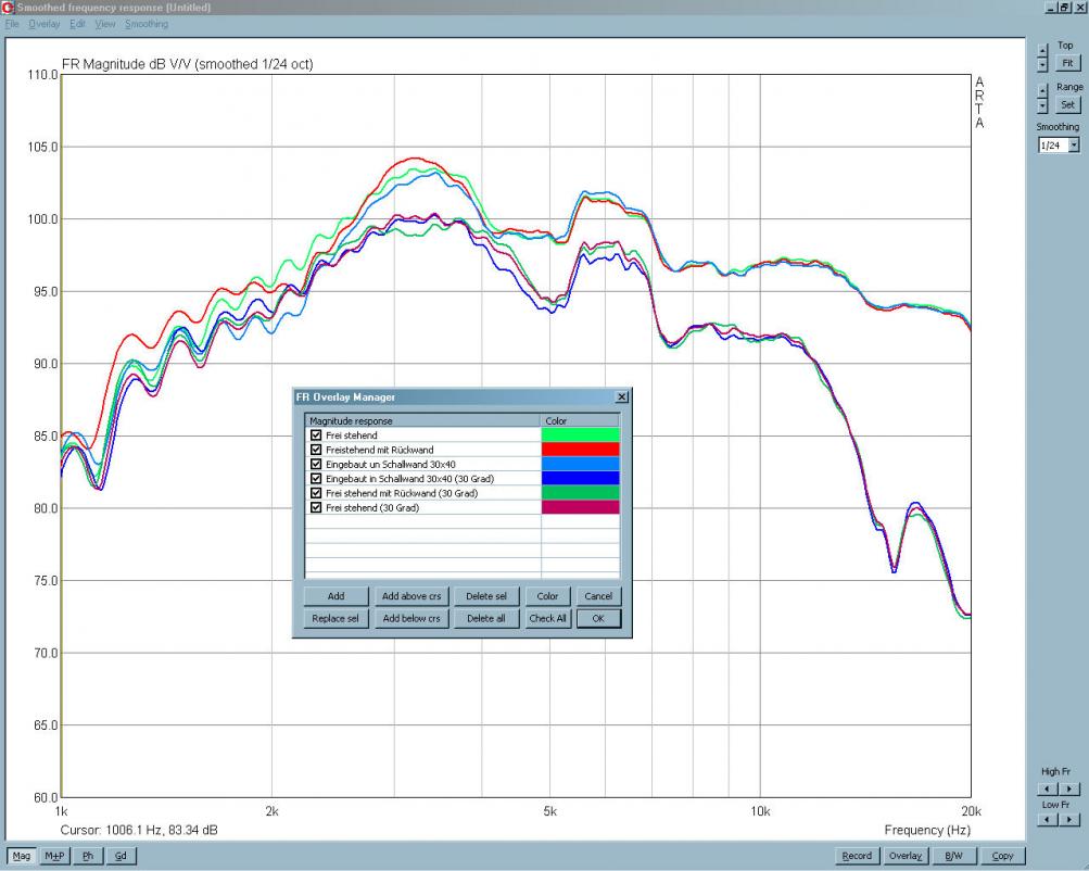

    Begonnen habe ich mal mit dem Hochtöner (Messungen auf Achse und unter ca. 30 Grad).
    • Einmal habe ich ihn frei stehend gemessen.
    • Dann frei stehend mit einer Rückwand direkt hinter der Abschlussplatte des Hochtöners.
    • Und schließlich zum Vergleich nochmal in eine 30x40 cm Schallwand eingelassen.
    Die Ergebnisse sind glücklicher Weise - wohl wegen des Hornvorsatzes - nicht so unterschiedlich, wie ich befürchtet habe, so dass die etwas ungewöhnliche Einbausituation noch gut mit der Weiche kompensierbar sein sollte. Aber seht selbst:
    Anhang 2128
    Nachdem das zumindest keinen Stolperstein darzustellen scheint, muss ich für die weiteren Experimente wohl erst mal auf die Tiefmitteltöner warten...

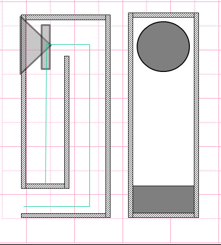

    Die Überlegungen führten zu einem modular aufgebauten Gehäuse mit zwei Teilen für die beiden Tiefmitteltöner, die dann so aufeinander gesetzt werden, dass sich die Tiefmitteltöner gegenüberstehen. Also etwas anders als in der Skizze im ersten Thread. So erreicht man abgetrennte Gehäuse für jedes Chassis und den Einbau der Tiefmitteltöner auf 1/3 der Lauflänge der TML, was Resonanzen mindert.
    So könnte also der untere Teil des Gehäuses dann aussehen.

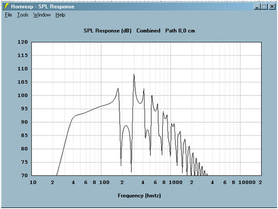

    Für die Simulation habe ich in Ermangelung eigener Messungen bisher die Daten von der HTH-Homepage verwendet – wohl wissend, dass diese beim letzten Projekt mit denen, die ich gemessen hatte, relativ wenig zu tun hatten…
    Das sagt dann Akabak zum Frequenzgang der Box als TML simuliert (nur ein Tiefmitteltöner)
    Anhang 2180

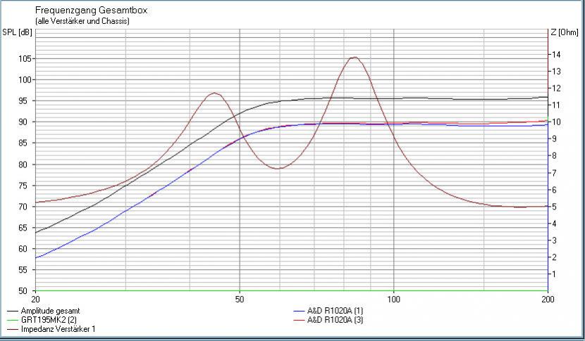

    Und das meint Boxsim zu der Box, wenn man sie als BR-Kiste sieht
    Anhang 2181
    So habe ich dann zumindest einen Ansatz, in welche Richtung ich losmarschieren kann, wenn die Chassis dann mal eintreffen (die Lieferung aus Asien scheint inzwischen bei HTH angekommen zu sein).
    Kommentare dazu - oder seid ihr auch einfach nur gespannt, wie sich sowas dann messen wird?

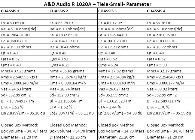

    Melde Vollzug - TSP gemessen!
    Nachdem ich es schießlich geschafft hatte, das Geld an HTH zu überweisen, habe ich die A&D Chassis endlich foltern können. Nach richtiger Folter sah das Einwobbeln aber eigentlich nicht aus, da die Chassis einen wirklich massiven Eindruck machen (Bilder gibt's schon auch noch...). Nach 22 h wobbeln und 7 h abkühlen habe ich dann die folgenden TSP gemessen:
    Anhang 2200
    TSP-Tabelle für vier A&D Audio R 1020A
    Sieht doch eigentlich ganz brauchbar aus - oder?

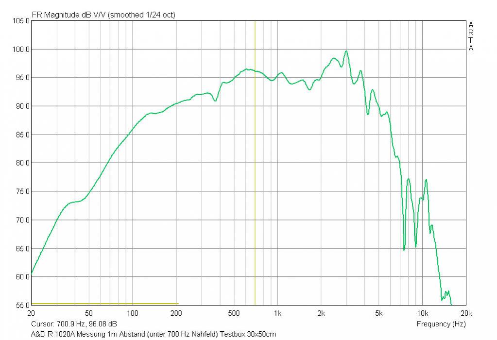

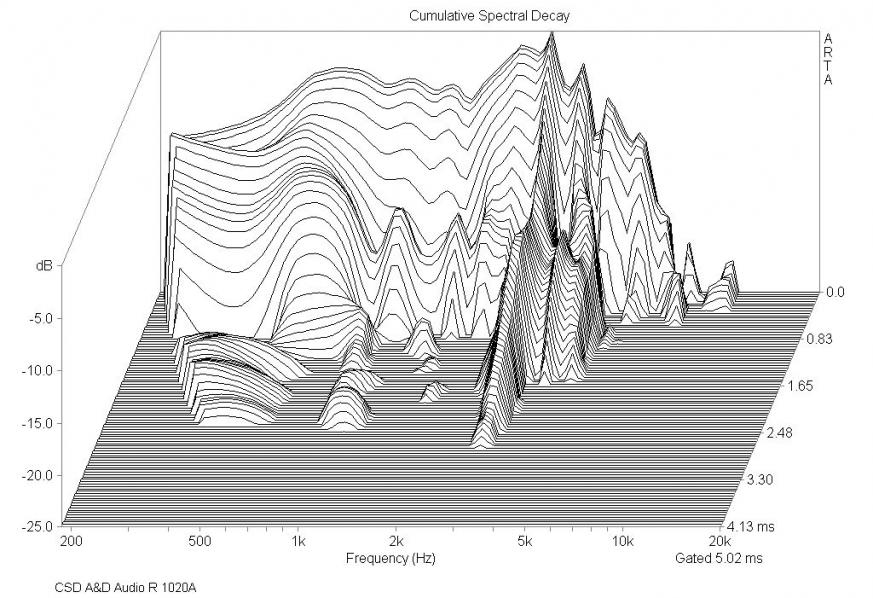

    Frequenzgang und Wasserfall für A&D Audio R 1020A
    Zum Frequenzgang Messen bin ich jetzt auch gekommen und in meinem sehr schmalen Testgehäuse (30x30x50cm), in dem der R 1020A am oberen Rand eingebaut wurde, sieht das für einen 34,- Euro Tiefmitteltöner schon mal nicht so schlecht aus. Nur die 3 kHz-Resonanz haut ziemlich rein...
    Anhang 2201
    Frequenzgang für A&D Audio R 1020A in 1m Abstand unter 700 Hz ergänzt durch Nahfeldmessung in Testbox (30x30x50cm)
    Anhang 2202
    Wassefall für A&D Audio R 1020A
    Anmerkungen?

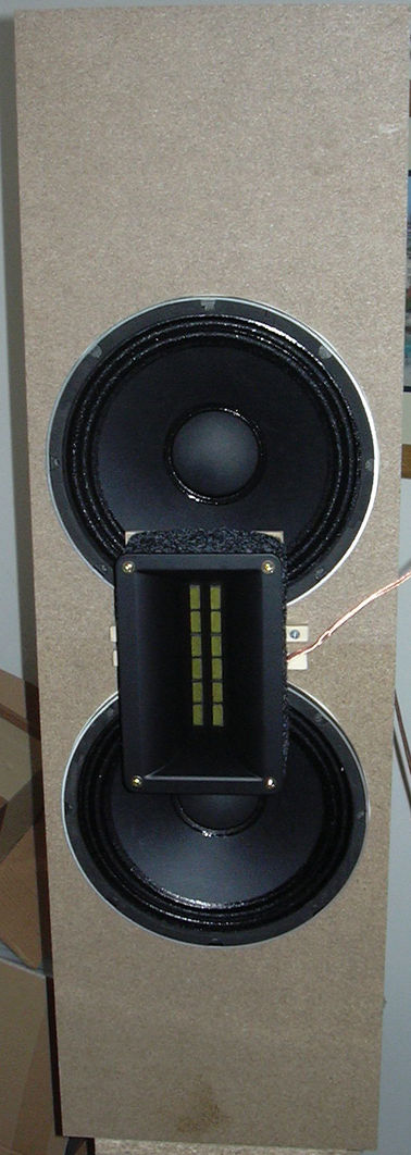

    ... noch ein Bildchen
    Wer den A&D Audio R 1020A noch nicht gesehen hat - hier mit einem Bild von der Hersteller-HP ein erster Eindruck von dem 34,- Euro-Chassis...http://www.ad-audio.com/img_shopxp/upfilepic/R1020A.jpg
    A&D Audio R 1020A

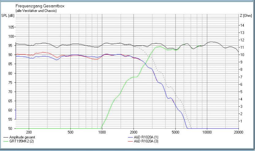

    Wie dem auch sei, die oben beschriebenen Messungen scheinen mir für meinen Anspruch zu aufwändig. Mir würde schon mal eine "stink normale" Messanleitung (doch, am besten für Dummies) für Verzerrungsmessungen mit ARTA reichen. Größtes Hemmnis für mich derzeit: Die Bestimmung/Festlegung des Pegels (z.B. 90 dB in einem Meter Abstand)...
    Mit dem möglichen Gehäuse komme ich noch nicht so recht weiter. Laut provisorischer Simulation in Boxsim sollte sich eine ca. 70 cm breite Schallwand positiv auf dem Frequenzverlauf auswirken. Bei den notwendigen Dimensionen der Box wirken meine Entwürfe in die Richtung bisher alle ziemlich pummelig.:thumbdown: Mal sehen, wo die Reise noch hinführt.
    Mit Boxsim lässt sich mit den bisherigen Messergebnissen ein brauchbares Ergebnis mit nicht zu aufwändiger Weiche simulieren, was hoffen lässt. Ein erster Versuch ist hier zu bestaunen:
    Anhang 2207

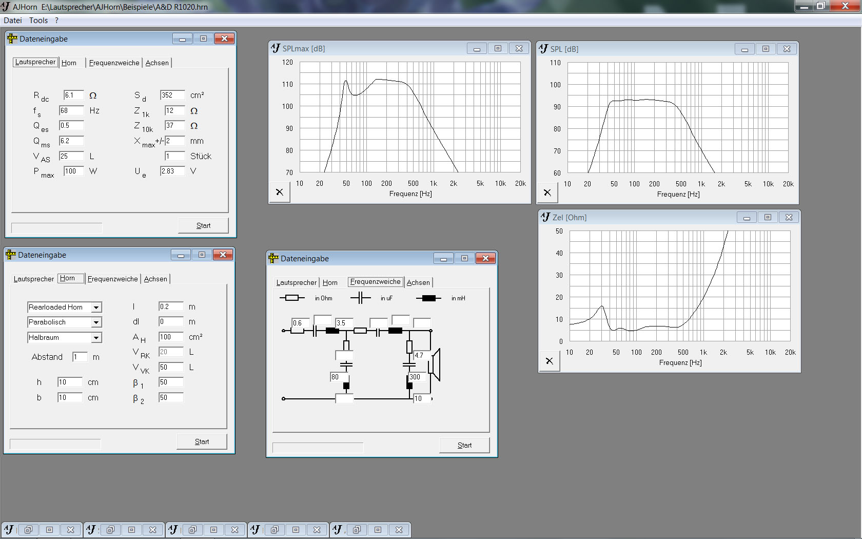

    Wegen der Simulation, kann ich dir wahrscheinlich nicht so weiterhelfen wie du dir das wünscht.
    Ich habe AJHorn geschenkt bekommen und bin immer noch dabei mich einzuarbeiten. CB und BR kirege ich glaube ich mittlerweile hin, TML oder Hörner dagegen nicht.
    Ich weiß aber auch nicht ob meine Simulation des A&D in BR so 100% richtig ist, hab halt auch gleich mit Weiche und BR-Höckerentzerrung gearbeitet um einen ungefähre Vorstellung des Chassis in meiner potentiellen Einbausituation zu bekommen.
    Hier einfach mal die Ergebnisse. Wenn irgendwer elementare Fehler entdeckt, soll er sie mir bitte sagen, ich bin für jeden Tipp dankbar.
    das sieht doch schon ganz gut aus.
    Idee:
    reduziere VB mal auf 40Liter,
    AM = 125 bis 150 cm² (also knapp 50% SD)
    AH = 25x25cm
    AL = 0,5m +/- 5cm
    Also eine Hornkehle.
    und lass das ganze Sperrkreis-Gebügel ruhig weg.
    Das ganze dann 2x übereinander, könnte so aussehen wie Changs hier: http://www.frugal-horn.com/spawn-plans.html
    noch ein "L" dazu für den Nick...;)

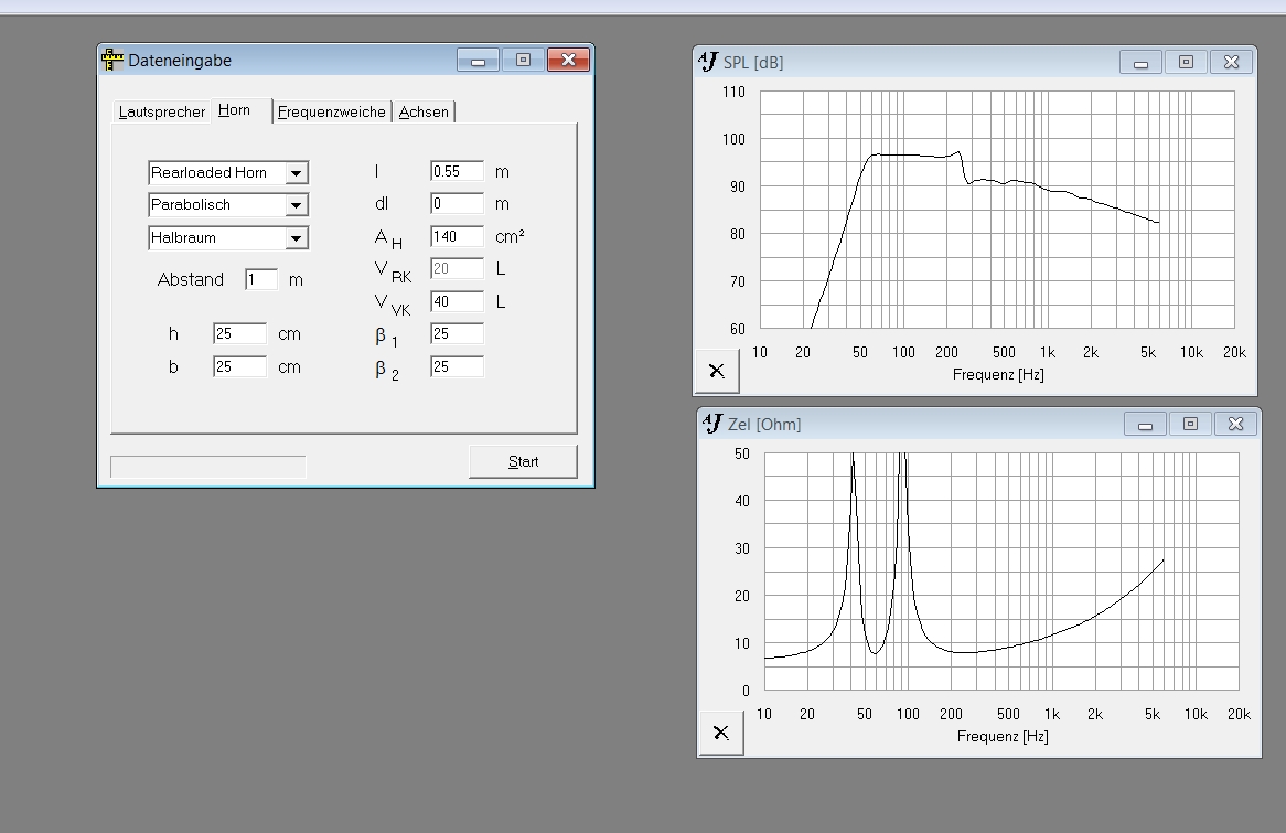

    danke für den Hinweis. muss aber auch noch dazu sagen, dass die oben gepostet Simu für mich gedacht ist. Will einen PA-TMT mit einem Beitbänder in einer breiten aber flachen Box verbauen. Deswegen auch die rel. niedrige Trennfrequenz und der Sperrkreis, sonst bekomme ich halt diese eklige Überhöhung bei 100hz.
    Aber hier erstmal die gewünscht Simu mit Horn. Ist Rearloaded und parabolisch richtig?
    http://www.diy-hifi-forum.eu/forum/p...pictureid=2673
    MfG,
    martin
  • 22.07.2010, 12:22
    geh mal auf exponentiell oder HYPERbolisch (mein Favorit).
    Geht dann etwa 10 Hz tiefer.
    mir scheint, das "neue" ajhorn rechent etwas anders (oder liegt es daran, das ich die Parameter von Chassis Nr. 2 genommen habe? )
  • 22.07.2010, 12:30
    Samyk
    ich hatte die TSP aller Chassis pi mal Daumen gemittelt. Von daher kann es schon dass du andere TSP genommen hast wie ich, aber das sollte ja nicht so viel ausmachen. Mein AJHorn-Version ist die 4.1.
    Habe beides ausprobiert, aber es ändert sich nicht wirklich was, außer das der Peak bei 250 Hz größer wird. lade doch mal deine Simu hoch.

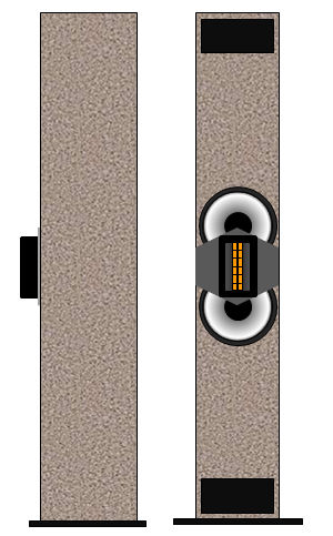

  • 26.07.2010, 15:59
    ....doch recht hohe Gehäuse (wir sprechen immerhin von 1,80 Metern
    hi
    naja, wir können ja mal "minimieren"...
    Hornöffnung untern: 25x25cm
    TMT: 25 cm
    plus 5cm für "dazwischen"
    macht 55cm (bis 60cm)
    das 2x macht 120cm
    wie hoch ist der Hochtöner ?
    alternatv: nur eine Hornöffnung vorne und die andere nach oben (spart 25cm Höhe), ggf. mehr Tiefe
    oder beide TMT auf ein Volumen und eine gemeinsame Horn-kehle... die dann irgendwas zwischen 30 bis 40cm hätte (also nur unwesentlich spart). Klar kriegt man auch EIN Horn mit 25x25cm hin (wäre ja immer noch mehr Fläche als 2 typische BR-Rohre.... ).

    und könnte im Prinzip so aufgebaut sein:
    http://img716.imageshack.us/img716/6008/chlang25.jpg
    Jeder Kasten 70cm hoch, Hornmumd 20cm hoch, Hornhals 6cm breit, der Hornverlaufe mehr schematisch, bei der Vereinfachung auf 2 oder 3 Bretter fällt der Verlauf "hyperbolisch" oder "exponentiell" kaum ins Gewicht.
    Um den HT jetzt mehr auf Ohrhöhe zu bekommen, wäre es ja auch möglich, das Ding leicht nach hinten zu kippen (und das Horn dann leicht nach oben zu "biegen"). Sähe vielleicht etwas eleganter aus.
    Oder TMT2 und HT in den oberen "Kasten".... HT in kleinem "Extra-Kasten... Na, da sollte es noch etwas Feintuning geben.
    Vielleicht inspiriert Dich das ja zu einem Ch(L)ang - ähnlichem Konstrukt ?

    Hallo Jörn,
    zuerst mal Danke für die Mühen (Skizze!) und die schöne Simu! Schnödes BR soll's sicher nicht werden - Hornflex wäre da eine interessante Alternative. Aber sehe ich das richtig - fast 95 dB bis 50 Hz runter mit nur einem Chassis? Viel mehr kann ich bei ein bisschen Equalizing nicht aus dem Hochtöner herausholen. Dann lieber doch noch etwas tiefer Abstimmen - so 90 dB mit einem Chassis sollten eigentlich reichen...
    Das ist vielleicht doch nicht mehr nötig - die einzige ansehnliche Variante, die mir einfiel ist schlank und wirklich hoch:
    Anhang 2220
    Hier hätte auch die BR-unterstützte TML-Variante von Beitrag 2 platz. Kann AJH auch sowas simulieren?

    ..... die einzige ansehnliche Variante, die mir einfiel ist schlank und wirklich hoch:
    Hi Christian,
    wie hoch (in cm ) stellst Du Dir Dein Gehäuse denn vor ?
    so viel unter 1,5m kann das doch kaum sein.....
    und irgendwas um 23cm Innenbreite muß es ebenfalls mindestens haben....
    TML .. ich probier mal :
    http://img814.imageshack.us/img814/4...g25simutml.jpg
    aha, mit 51Liter Volumen etwas kleiner als die Kehle....
    in Rot die Br-Kehle von oben.
    Bedenke: bei ajhorn fehlt der Einfluß des Gehäuses... ich habe jeweils "Halbraum" gerechnet.

    Gehäusemeditation
    Also, ich mach mich mal ans Siumulieren und denke über ein richtig kurzes Ding nach.
    Nachdem ich Hornresp davon überzeugen konnte, so zu rechnen, wie ich das haben wollte, konnte ich schließllich die interessanten Simulationen von Jörg einigermaßen nachvollziehen. Und ja, Jörg, ich bin ziemlich sicher, dass es ein "KURZES DING" wird. Nur wie kurz, darüber möchte ich nochmal laut nachdenken:
    Die folgende Simu (Freifeld (2 Pi)) entspricht im Wesentlichen dem, was Jörg oben schon gezeigt hat: Ca. 1 Meter Lauflänge, 3-fachem Anfangs- und 0,4-fachem Endquerschnitt (bezogen auf Sd) für die TML:
    Anhang 2235
    Richtig kurze TML
    Die Simu zeigt einen relativ ausgeglichenen Bass mit einem Wirkungsgrad von 95 dB bis ca. 50 Hz hinunter - sehr beeindruckend aus meiner Sicht!
    TML mit ca. 140 m Lauflänge, 2-fachem Anfangs- und 0,6-fachem Endquerschnitt.
    Anhang 2236
    Längere TML
    Hier fällt der Schalldruck im Bass bis 40 Hz runter um ca. 6 dB, was durch die Begrenzungsflächen bzw. den Raum teilweise ausgeglichen werden sollte, wenn ich das richtig vertsehe. Auch eine interessante Variante.
    :confused:Und jetzt weiß ich nicht so richtig, welche Abstimmung zu bevorzugen ist - habt ihr in diese Richtung Erfahrungen?:confused:
    Für die Faltung der TML habe ich im Moment 2 Varianten (mit zwei Variationen):
    * Eine, die eher in Richtung der timmermannschen Fuzzy-TML geht, wobei bei der kurzen Lauflänge relativ wenig Umlenkungen zustande kommen.
    * Die andere entspricht eher meinem Standard TML-Gehäuse, oder wenn ihr so wollt auch der Picolino (nur ohne schräg eingesetzte Bretter).
    * Und da man den Treiber von beiden Seiten montieren kann, stellt sich nocht die Frage: TML-Öffnung vorne oder hinten? Da man das mit Hornresp berücksichtigen kann, habe ich es mal probiert und hinsichtlich der Welligkeit der Frequenzverlaufs sieht die Öffnung hinten eigentlich besser aus, auch wenn der Wirkungsgrad ein bisschen niedriger liegt (obige Simus alle ohne Laufzeitverschiebung).
    Mal sehen, wo ich dann letztendlich lande... Bis jetzt könnt ihr mich noch lenken;)

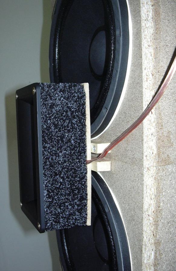

    Probemessaufbau
    Der Probeaufbau für die ersten Messungen der Chassis-Anordnung steht. Mal sehen, was dabei so raus kommt....
    Anhang 2251
    Anhang 2252
    Anhang 2253
    Den Hochtöner habe ich mit Teppich ummantelt und hoffe, dass das einige Probleme durch Reflexionen däpft.
    Wir werden sehen...:cool:
  • 08.08.2010, 11:02
    holly65
    interessanter (pseudo koaxialer ???) Aufbau, bin gespannt wie sich das misst.
    Die Schallentstehungsorte liegen ja in der Tiefe sehr weit auseinander.
    Willst du das (sollte es sich gut verhalten) dann so lassen ?
    Weil so wirklich hübsch finde ich die Anordnung ja nicht.:engel:
    grüsse
    Karsten
  • 08.08.2010, 11:33
    Hallo Karsten,
    so weit liegt das in der Tiefe gar nicht auseinander - ungefähr so, wie wenn der TT von hinten und ein (flacher) HT von vorne eingebaut wäre. Hier darf man sich von Horn nicht täuschen lassen... ...allerdings verschenkt man natürlich den Vorteil, den ein Horn mit weiter zurückversetztem Schallentstehungsort gegenüber einem flachen Hochtöner hätte.
    Willst du das (sollte es sich gut verhalten) dann so lassen? Weil so wirklich hübsch finde ich die Anordnung ja nicht.
    Wie - du willst mit mir über Geschmack streiten?:mad:;)
    Der Zweck heiligt doch die Mittel - oder?
    Ne, im Ernst: Mir gefällt das opotisch auch überhaupt nicht und da das Ohr bekanntlich mithört, wird es (wenn es für tauglich befunden wird) eher eine Grundplatte wie in Post 1 skizziert werden und das Ganze dann mit Akustikstoff überzogen und mit Dämmaterial gefüllt. Aber bis dahin ist es noch seeeehr weit...
  • 08.08.2010, 11:50
    schrottie
    Korrigiert mich, falls ich mich täusche, aber ist der SEO bei Horn nicht am Hornmund? Ich denke nicht dass die Lage der Membran dafür herangezogen werden sollte.
  • 08.08.2010, 12:42
    holly65
    Hallo Chlang,
    das habe ich gemeint.:)
    Natürlich, das ist zwar so nützlich wie ein Kropf aber macht einen riesen Spaß.:yahoo:
    Und ich dachte schon...........:D
    Beobachte dein Treiben hier weiterhin sehr interessiert.
    grüsse
    Karsten
