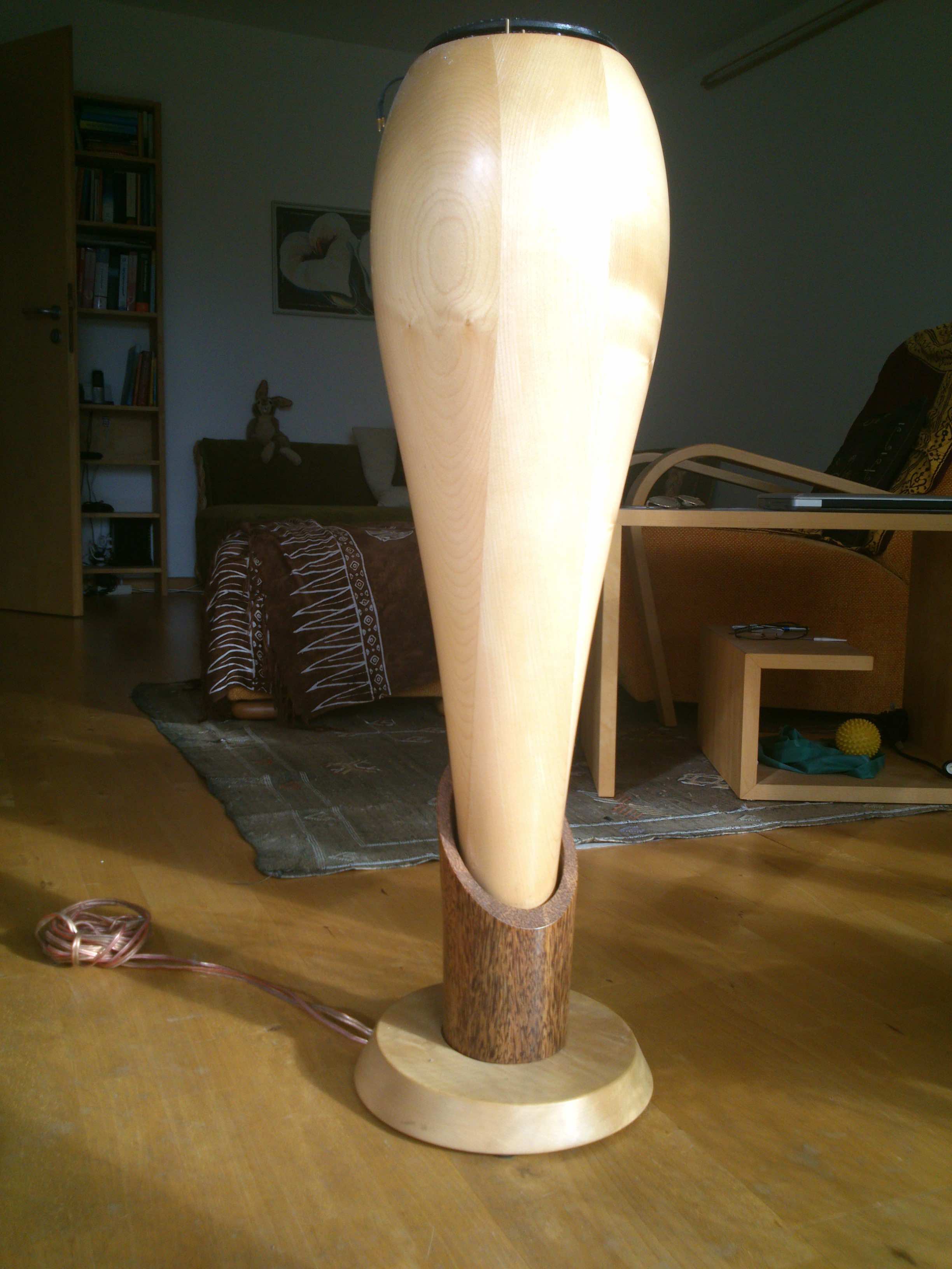

    Hallo liebe Forumsteilnehmer,
    ich baue gerade einen Rundumstrahler, den ich Euch nicht vorenthalten möchte.
    Es ist ein Gemeinschaftsprojekt, das ich zusammen mit "Eismann" gebastelt habe.
    Das Ein- oder Andere habt Ihr vielleicht schonmal in anderen Threads (z.b.zur IRR-Abstimmung)dazu gefunden.
    Das Prinzip ist ein 2-Wege-Rundumstrahler.
    Als Tiefmitteltöner dient ein Scan-Speak 15 W8531, als Hochtöner keine 30mm Wavecor-Kalotte.
    Siehe hier:
    http://www.lautsprechershop.de/pdf/s...5w_8531k00.pdf
    http://www.lautsprechershop.de/pdf/w...ifications.pdf
    Das Gehäuse besteht aus einer sogenannten Fernrohrtube, Volumen sind ca. 14 Liter.
    Innen sind 2 Lagen 4mm Bitumen aufgebracht. Bekämpfung ist eine Mischung aus Noppenschaumstoff und Basotec.
    Am unteren Ende seht Ihr eine Seas Passivmembran.
    Später ist eine Aktivierung geplant, 2 Stereoendstufen von Project (RS-Serie) inklusive sep. Netzteil (s. Anhang) sind bereits vorhanden.
    Eventuell wird der TMT gegen einen SB Acoustic ausgetauscht, siehe hier:
    http://www.sbacoustics.com/index.php...6-sb17nac35-4/
    Der Hoch-Mitteltonanstieg ab 1khz und damit ggf. ein Saugkreis entfällt dann.
    Fest geplant ist der Austausch des HT gegen dieses Exemplar, er ist auch schon vorbestellt:
    http://hificompass.com/en/content/bl...g-dome-tweeter
    Ich habe ein paar Messungen mit der Software "Audionet CARA" gemacht, die aber noch nicht repräsentativ genug sind.
    (Wenige Messungen, nur 2 Standorte der Box, kleiner Raum, nicht gewedelt).
    Ich werde sie Stück für Stück nach meinem Urlaub und nach Hochtönertausch unter diesem Thread einstellen.
    Was mir aber bisher messtechnisch aufgefallen ist:
    Mit einer Minimalweiche, bestehend aus 2.7mh Spule und 4.7 HT-Kondensator (HT-verpolt) sah das ganze
    schon mal nicht schlecht aus. Die "Baustellen" aber dazu mögliche Lösungen waren:
    1. Wenig Bass unter 55z (geht vlt. mit mehr Gewicht unter der PM weg?, bei Aktivierung geht da deutlich mehr ;-))
    2. Um die 70 und 150hz zwei Peaks, um die 200hz eine Delle (raumbedingt?)
    3.Im Hochtonbereich ab 5 khz ZU starker Abfall (klar bündelungsbedingt bei 30mm HT, Hörposition bei Rundstrahlern ist ja auf 90Grad-Achse)
    4.Auf Hörachse des HT viel zu viel Pegel im Hoch- und vor allem im Superhochtonbereich (klar, 4.7er Kondensator trennt bei 8khz bei 4Ohm-Chassis)
    Die 2. Baustelle wird nach Austausch des HT gegen den Bildsam vlt. entfallen, der hat mehr Pegel und hat einen Off-Axis-FG, von dem
    mancher 16- oder 19mm HT träumen kann. Gleichzeitig kann wahrscheinlich der 4.7er C auf 3,3 bis 3.9 reduziert werden.
    Die 4. Baustelle, also den Pegelüberschuss im HT-Bereich Richtung Zimmerdecke möchte ich mit einer "Absorberkappe" in den Griff
    bekommen. Sie ist dann über dem HT und soll den mit der Frequenz zunehmenden Hochton kontrolliert absorbieren.
    Im Idealfall werden dann die hervorragenden Off-Axis-Eigenschaften des BLIESMA, dessen Headroom aufgrund des hohen SPL,
    der Höhenanstieg (deutlich zuviel Superhochton) durch den sehr kleinen C und die Absorberkappe für einen, auf (Hör-)Achse nur leicht fallenden Hochtonbereich sorgen. Das ist mein Ziel.
    Sollte der TMT trotz 2.7mh Spule zu langsam abfallen, plane ich eine akustische Lösung mit Stoff im Bereich seiner Abstrahlung (Basotec, Flies, Leinen o.ä)
    Was sich dabei tut, kann man einer der beigelegten Skizze entnehmen.
    Möglicherweise brauche ich auch gar keine Aktivierung mehr und eine 6-db-Weiche reicht nach Chassistausch bereits aus.
    Ein paar Versuche mit einem Saugkreis (TMT um 1khz, HT im Bereich der Resonanzfrequenz) waren vielversprechend.
    Wie gesagt, mit dem SB-TMT und dem Stoffüberzug kann ich vielleicht auf den 1 khz-Saugkreis des TMT auslassen.
    Ich werde dann nach meinem Urlaub und mit den neuen Bliesmas neu messen, und die Ergebnisse hier einstellen.
    Ein paar Bilder von Box, Boxunterseite, Kegel für TMT, Absorberversuch für HT sind im Anhang.
    Viele Grüße aus Köln
    Paco

  • 28.08.2018, 18:06
    na ja, Dirk schreibt ja...
    schau doch mal genau hin, was die Reflektoren bewirken die in Rundumstrahlern eingesetzt werden und in welchem Frequenzbereich sie wirken:
    Ui, die meisten sind ja zwischen 9 und 12cm groß. Und was machen die? Richtig, unter 16- und 20khz machen die fast nix.
    Oh, und welcher Mitteltönen oder Tiefmitteltöner bringen auf Hörposition (also 90Grad off-axis) bis 16khz einen ausgewogenen Frequenzgang.
    Richtig, die Antwort ist: GAR KEINER- da wird es ziemlich wellig im FG- und klingen tut´s sehr bescheiden.
    Und was passiert, wenn die gleiche Frequenz sowohl direkt abgestrahlt wird, als auch über den Reflektor (wenn er dann groß genug ist) zum Hörer gelangt. Ui, da tanzen die Kammfilter, und an der Decke (da, wo um den zu kleine Reflektor herum reflektiert wird) klingt es wie ein kaputter Breitbänder.
    Wenn ich's richtig verstanden habe, möchte Dirk das Problem lösen/umgehen, dass die Reflektoren über dem HT nur ab einer bestimmten Frequenz reflektieren, darunter nicht mehr (abhängig vom Kegeldurchmesser) - und damit halt ein Teil des übertragenen Spektrums schön reflektiert, ein anderer Teil über die Decke reflektiert wird... Ob Kegel mit einem Druchmesser von 9-12cm schon unter 16 kHz nicht mehr sauber reflektieren? Kommt mir etwas früh vor, muss mal meine alten Simus anschauen... (siehe hier oderhier). Bei einem 17er-Bass könnte der Kegel ja auch um die 17cm Durchmesser haben, oder?
    Der HT soll - wenn ich Dirk richtig verstanden habe - dennoch nicht ganz ohne 'Reflektor' laufen. Hier soll ein Basotect-Kegel die Abstrahlung an die Decke verhindern.... Ich würde mir ja überlegen, unten an der Spitze des Basotekt-Kegels einen kleinen Holzkegel einzubauen, so dass sehr hohe Frequenzen (bei denen auch der Bliesma-HT bündeln wird) doch um 90° reflektiert werden.
    Über Messungen der verschiedenen Ausbaustufen würde ich mich freuen. :)

  • 28.08.2018, 20:19
    paco de colonia
    Rundstrahler mit Kegel
    Hallo Winfried, hallo Christoph,
    vorab schon mal herzlichen Dank für Euer Interesse!
    Nach etlichen Versuchen bin ich mittlerweile weg von jeder Art von Reflektor!
    Einerseits, weil er tatsächlich erst sehr spät reflektiert (ab 5-facher Wellenlänge,Beispiel Reflektor=17cm entspricht Wirkung ab 10khz).
    Andererseits, weil der Hochton sowohl direkt seitlich als auch über den Kegel reflektiert wird was bei Phase,
    Frequenzgang und Klang einfach indiskutabel ist.
    Die einzigen bisherigen Lösungsansätze, die technisch und klanglich funktionieren, sind:
    -statt Reflektor eine Schallführung zu bauen, wie es z.B. bei der Bella Luna von Duevel umgesetzt ist
    -Die Membran direkt rundumstrahlend zu konzipieren, wie es bei der MBL 101 gemacht wurde
    -einen Tiefmitteltöner zu bauen, der sehr breitbandig abStrahlt wie z.B. bei den Ohm-Lautsprechern
    Mein Weg funktioniert ganz anders: Ich setze einen sehr lauten Hochtöner ein, der auch seitlich viel Pegel abgibt,
    mit einem kleinen Kondensator sehr hoch getrennt wird und trotzdem bis unter 2 khz Trennfrequenz (zum Tiefmitteltöner) funktioniert.

    ich habe den BLIESMA seit dem Wochenende am Start.
    Da er nicht in die bisherige Aussparung des Kegels passt, musste ich improvisieren:
    Dazu hab ich auf die viereckige Schutzverpackung des Hochtöners einen ca. 10cm (Durchmesser)Filzring gelegt.
    Das sieht dann so aus (Bild s. Anlage).
    Grüße aus Köln
    Paco

    Ich kann nur zustimmen. Bin mal echt gespannt wie du die 30°/60° Abstrahlung in den Griff bekommst. Noch vor ein paar Tagen hätte ich gesagt, dass das nicht klappen kann.
    Ich habe im letzten Jahrtausend so einige LS von Timmi nachgebaut und es war nie wirklich gut. Muss an mir liegen:D
    Als ich mit meinen Rundumstrahlern anfing, ließ ich erstmal das Gehäuse (massiv Ahorn, gedreht) bauen, ich war Optimist. Der 15cm Bass strahlt nach oben. Direkt vor dem Bass saß ein kleiner HT (Quasi-Koax) der auf einen Kegel strahlte. Das Ganze sah sehr gut aus, man konnte das System nicht als LS erkennen, Heute würde ich ein nach oben strahlendes Koax-Chassis mit Kegel nehmen. FG war ok, nur es klang einfach nicht. Erst viel später wußte ich warum. Nun wird es zu einer Art "Pluto" nach Linkwitz für meinen Sohn umgebaut.
