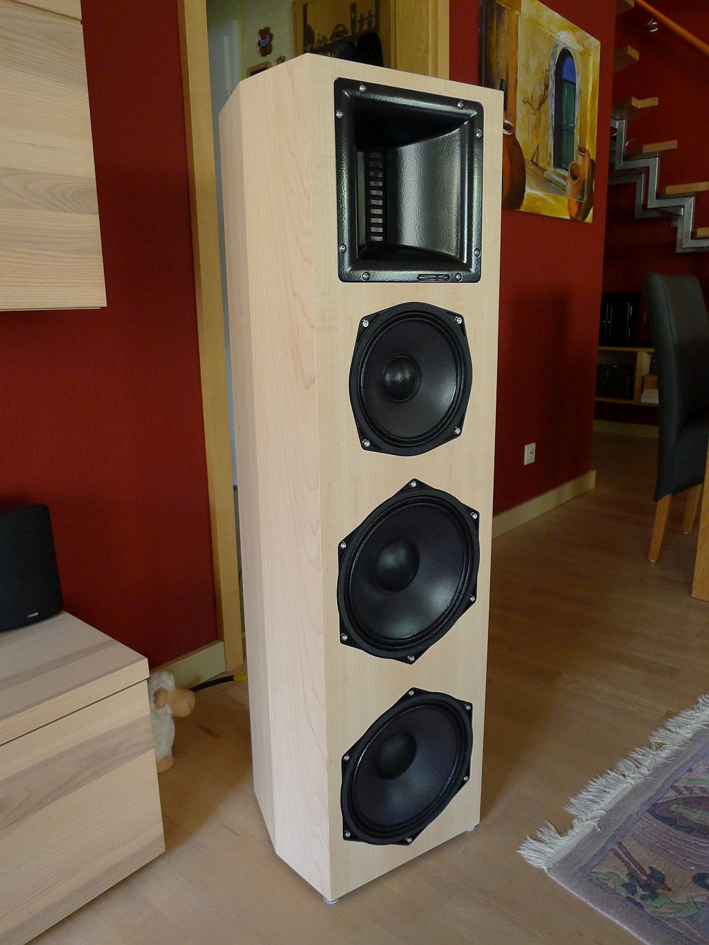

  • 14.06.2018, 17:45
    Sepp
    Hallo Gustav,
    die SW 223 hatte ich auch mal, als BR mit der passenden PM.
    Hat mich aber nicht so überzeugt, kommt zwar sehr tief war aber irgendwie unpräzise.
    Vielleicht lag es aber nur an der BR Variante ?
    Bin dann jetzt auf PHL B25-3002 umgestiegen.
    Doppelte Ausführung, geschlossen in je ca. 25 Liter und dann aktiv entzerrt.
    Das macht dann gleich schon mehr Spass und ist um Klasse präziser :D
    Anhang 43815
    Bei diesem "Hochkant Einbau" kann man an der Schallwand Breite etwas sparen.
    Hier sind hier es jetzt 30 cm Breite, 1 cm könnte man auf jeder Seite noch einsparen danach wird es eng.
    Der Visaton Vorschlag ist auch nicht schlecht.
    Da hat mir aber der GF 200 besser gefallen als der TIW 200, in meinen Ohren knackiger.
    Dirk

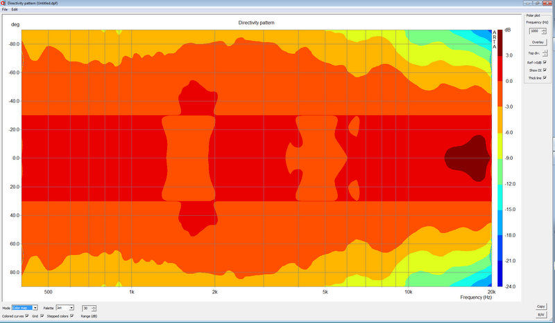

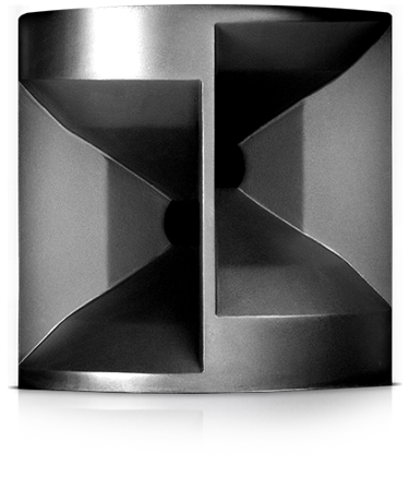

  • 14.06.2018, 18:49
    BiGKahuunaBob
    Hi Gustav,
    schön, dass Du meine Moserei nicht falsch verstehst :prost:
    Ich war auch mal sehr "treibergetrieben" habe dann aber einfach für mich gemerkt, dass das zu sehr einschränkt und maximal, wie du selbst sagt, das "beste aus dem Material" entsteht, aber nicht zwingend die beste Lösung für die Situation an sich...
    Aber zur Abstrahlung – in allen Dimensionen (vert./hor.) gleich breit? Und was heisst "breit", also in Winkel und Pegelverlust? Wenns hor. wirklich breit seien soll, dann käme ggfs sowas hier in Frage:
    Anhang 43816
    http://www.jblpro.com/www/jbl-story/...)#.WyIVwxJLg0r
    Die geht aber dann mehr Grips in Simulation, Messungen und Konstruktion, anstatt mit Treibern. MT müsste dann unterhalb der Eigenbündelung betrieben werden, wo die beim Accuton liegt, wäre dann die Frage. Im Bass könnte man sich auch mal im PA Sektor umsehen, sind einfach robuster und haben inzwischen ordentlich xmax (PHL, BMS, etc).

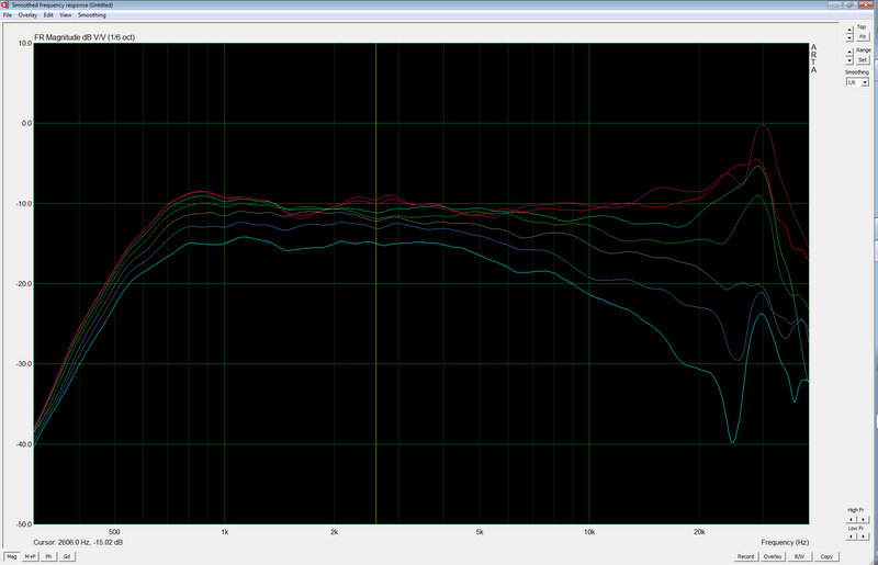

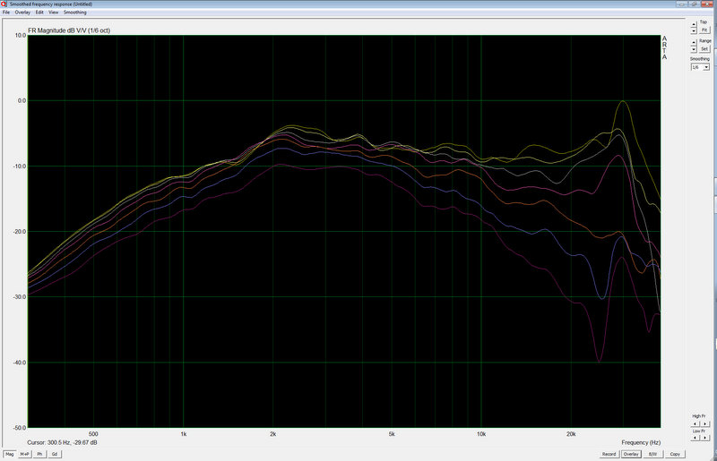

    Gustav Wirth
    Hoi Thommes
    Danke für die Erklärung.
    Mit der Versuchsschallwand will ich nur den HT messen.
    Der TMT hätte ja gar kein Volumen hintendran.
    Erste Messungen des HTs in der Schallwand sind nicht prikelnd.
    https://www.diy-hifi-forum.eu/forum/...0&d=1536156161
    Man sieht auf Achse und unter 15 Grad bei ca.1500Hz einen Einbruch und bei ca. 2500Hz einen Buckel.
    Ganz grob entzerrt sieht das dann so aus.
    https://www.diy-hifi-forum.eu/forum/...9&d=1536156161
    Ich hatte den Verdacht, das der überstehende TMT da eine Rolle spielt.
    Also habe ich ihn demontiert und einen Kartong aufgeklebt.
    Dann schaut es so aus.
    https://www.diy-hifi-forum.eu/forum/...8&d=1536156161
    Hier ist die Linerität besser, vorallem über 4KHz.
    Die Problemstellen sind aber immer noch da und müssen bei der Abstimmung berücksichtigt werden.

  • 05.09.2018, 17:09
    ctrl
    Kannst du noch ein normiertes Sonogramm erstellen, dann kann man die Problemstellen besser erkennen.
    Bitte zur besseren Darstellung bei Arta noch unter Edit-"Use Think Pen" auswählen - meine Augen sind nicht mehr die Besten ;)
