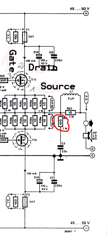

    Ich hab die Endstufen Mini-Crescendo nochmal gebaut. Leider hab ich ein Problem. Der Ruhestrom ließ sich prima einstellen. Sobald die Endstufen aber etwas leisten müssen, wird ein Ausgangswiderstand richtig heiß.
    Anhang 43542
    Ich habe die Treibertransen gewechselt. Vorher MJE340/350, nun original BF 470/469. Bringt nix...wird leiser. Am Poti befindet sich ein 47nF Kondensator parallel. Versuchsweise hab ich zwischen Drain und Source 27pf gelötet und zwischen Gate und Source 330 pF. Hilft nix. Die Widerstände vor der Endstufe sind keine Drahtwiderstände. Kohleschicht hätt ich gern gehabt, Carbon hab ich verbauen müssen.
    Leider hab ich kein Ozzi und kann damit auch gar nicht mehr umgehen.
    Vielleicht hat ja jemand eine Idee. Ich würde auch irgenwo hinfahren, falls ein User mir helfen könnte...ich wohne in Do...Umkreis so 150 KM wäre machbar...

    Hallo Pedda,
    mir ist aufgefallen die Zuordnungen die Du an den FET geschrieben hast ist nicht korrekt.
    Es müsste wie folgt sein (Zuordnung zu den Ziffern):
    1: Source
    2: Drain
    3: Gate
    Wenn Du mit der fehlerhaften Zuordnung "...zwischen Drain und Source 27pf gelötet und zwischen Gate und Source 330 pF" wäre das aber trotzdem korrekt. :)

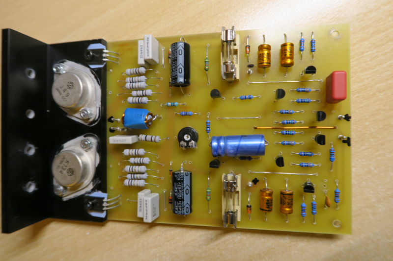

    Hast Du Bilder vom Aufbau? Bestückung- und Lötseite?

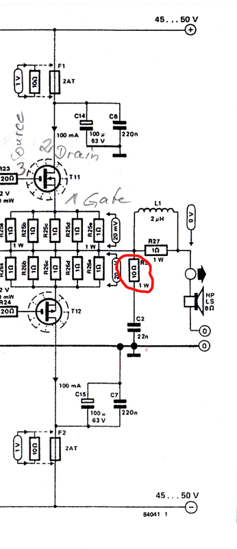

    Danke für den Hinweis. Ich habe es geändert Anhang 43552
    Leider war das Ergebnis mit den Zusatzkondensatoren eine Zeitverzögerung. Der Widerstand wurde trotzdem heiß. Daher hab ich die Teile wieder ausgelötet. Ich stelle gleich mal Bilder ein. Hab mir gestern noch Gedanken gemacht. Meine Lautsprecherabgriffe + - gehen von der Platine. Heißt, ich habe einen gemeinsamen O Bezugspunkt auf der Plaine. Das ist der Tatsache geschuldet, dass ich ein SNT verwende und keinen Trafo mit Siebung.

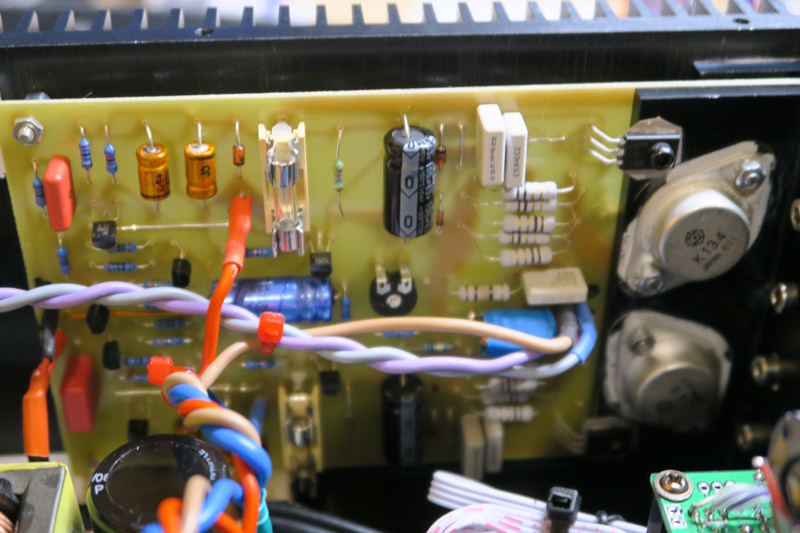

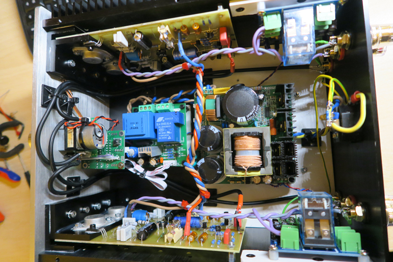

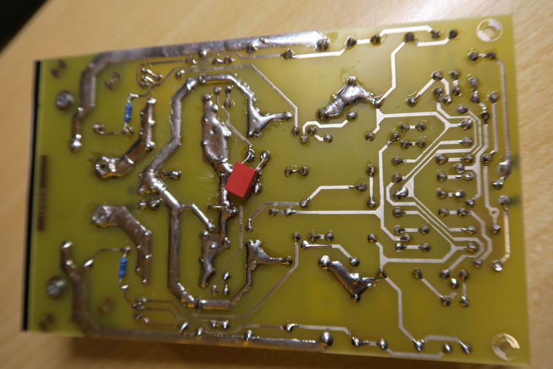

    Aber hier mal Bilder...Anhang 43553Anhang 43554Anhang 43555Anhang 43556

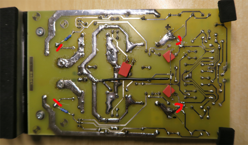

    + 1uF über dem Poti
    + Layout der Gate-Widerstände R23/R24 würde ich ändern. Die Leiterbahn auf Seite der Treiber kannst Du weiter verwenden; von da jedoch direkt diagonal in Richtung des jeweiligen Gate Pins. Körper des Widerstandes mit so wenig wie möglich Leiterlänge direkt an den Gate-Pin. Den überflüssigen Rest der originalen Leiterbahn abtrennen und runterkratzen.
    Wenn es das nicht bringt würde ich so noch einmal ohne die zusätzlich 0V Verbindung testen und die Lautsprecher tatsächlich direkt am Netzteil abschließen.

    Jap...beide Kanäle verhalten sich gleich. R3 passiert nichts. Hat nur 1/4 Watt und bleibt kühl. R17/18 sind 4,7 K 1Watt. So ist es im Plan.
    Also hab ich R23/24 mal den direkten Weg nehmen lassen und die überflüssige Bahn durchtrennt.
    Vor dem SNT ist ein Massepunkt entstanden. Heißt....Ground geht auf einen Knotenpunkt. Davon geht Ground Platine und Ground Speaker ab. Wie im Lehrbuch...wenns hilft. Die Schleife über die Platine ist weg..

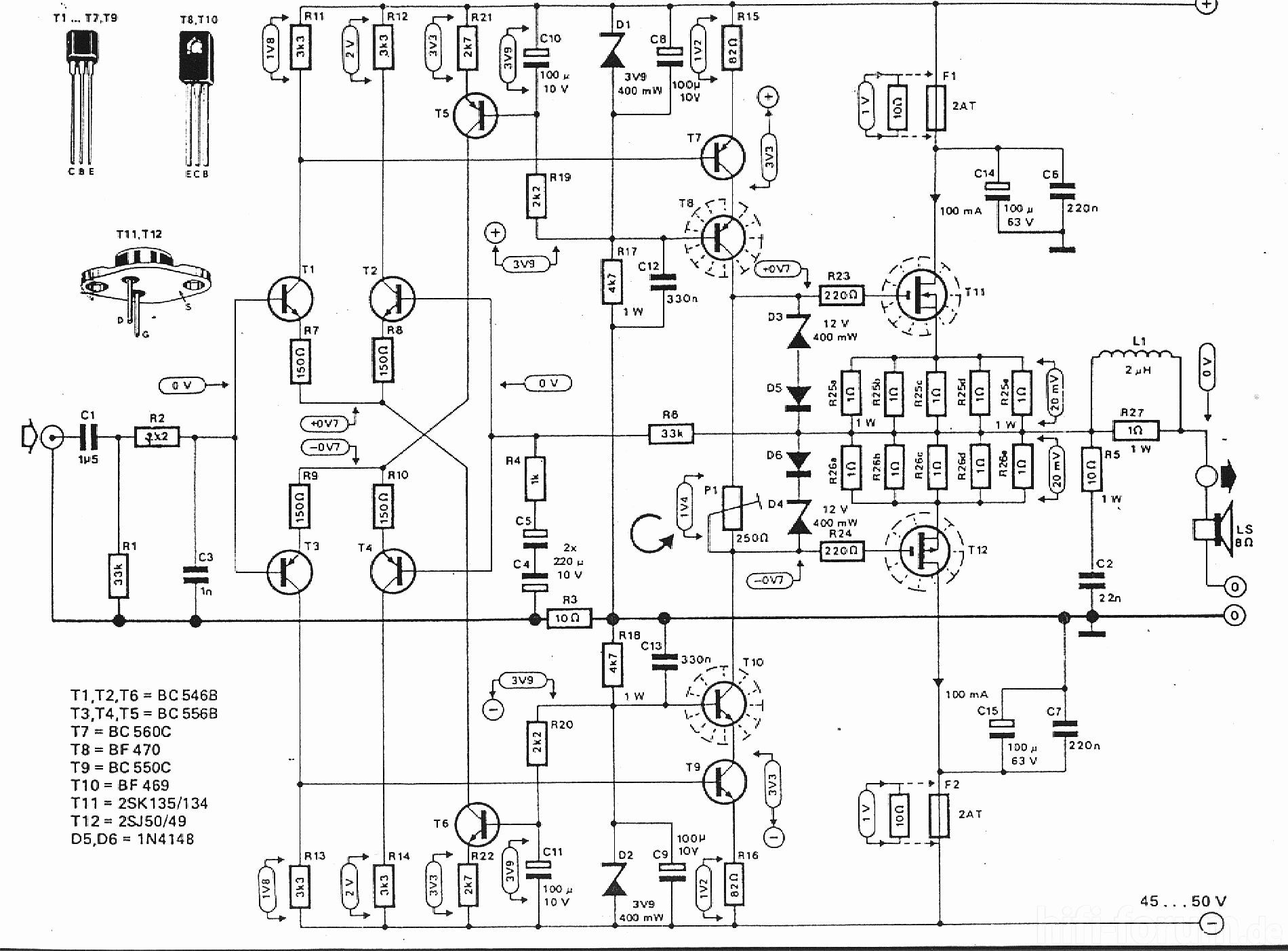

    Wenn ich dein Problem in Beitag #1 verstanden habe raucht dir der Widerstand R5 aus Schaltplan in #10 ab.
    Mein Gedanken dazu:
    1.)
    R2/C3 hat fg von 72kHz C3 auf 10nF ändern um Fehler in der Quelle auszuschließen.
    Hatte ich persönlich schon einmal: ein schwingende Vorstufe.
    2.)
    An T11/12 (aus #10) je einen Kondensator von Gate nach Source schließen. Grenzfrequenz von ~ 10kHz; also etwa 6,8 - 10 nF. Damit schließt du eine (eventuelle) Schwingneigung der Ausgangs-Fets aus, bzw. es wird in den höhrbaren Bereich verlegt. Auch der dicke Kondensator über das Poti P1 im µF-Bereich (in einen der vorherigen Beiträgen) ist da hilfreich.

    die Connex-Angabe sagt, das das SNT (je nach Last) mit einer variablen Taktfrequenz fährt. (Schlimmster Fall sind für den Tiefpass die 110kHz)
    Durch den zusätzlichen (roten) Widerstand in Beitrag #15 (+ Schaltplan in #10) gehen folgende Ströme:
    1.) R15 (1,2V/82Ohm) → 15mA
    2.) D1 ((50-3,9)V/4700Ohm) → 10mA
    3.) T1/T2 (3,3V/2700Ohm) → 1mA
    Also in Summe etwa 26mA.
    Verlustleistung in einem 10 Ohm-Widerstand wäre 10 Ohm * 26 mA * 26 mA = 0,7 mW
    (Ich denke das du keinen so kleinen Widerstand im Sortiment hast) ;-)
    Wegen Kondensator 0,1µF
    Bildet mit dem 10 Ohm-Widerstand eine Grenzfrequenz von 1/(10 Ohm * 0,1 µF * 2 *Pi) etwa 160 kHz. (Das liegt im Frequenzbereich des SNTs.)
    Würde einen größeren Widerstand nehmen oder zwei Kondensatoren parallel schalten.
    Vorschlag von Sven #17
    Auch richtig die Verstärkung ab einer Frequenz zu reduzieren, den dies reduziert auch die Schwingneigung.
    Die Grenzfrequenz liegt mit 1/(220pF * 33kOhm * 2 * Pi) bei 22kHz.
    Wäre mir zu nahe am Nutzbereich des Verstärkers. Würde es eher mit 100 – 150 pf probieren, den die können dann drin bleiben.

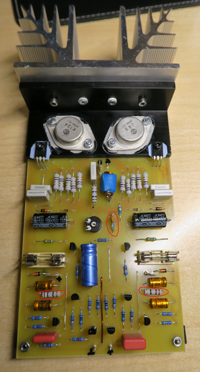

    Hat mir ja doch keine Ruhe gelassen. Ich hab jetzt folgende Änderungen durchgeführt. Leiterbahnen habe ich geschnitten (an den kleinen Elkos C8/C9) und dann jeweils einen 10 Ohm/1Watt Widerstand eingelötet, der nun zwischen +- 50 Volt und dem Rest liegt. Ich habe jeweils kleine Brücken gelegt, die das Layout nicht stören sollten. An zwei Punkten habe ich dann 2x 100 nF parallel gelötet und eine Verbindung zum 0 der Platine hergestellt.
    Nach R3. Da wird der 0 ja aufgesplittet.
    Am Poti ist 1 µf parallel. 150 pF nun parallel zu R6, wie Sven es ja vorschlug.
    Damit ich das Ding nicht immer aus dem Gehäuse nehmen muß, habe ich einen Kühler angeflanscht. Dauerbelasung muß ja nicht...Die Leitungen vom SMPS verlängert. Gemeinsamen Massepunkt beibehalten...
    Anhang 43592Anhang 43593

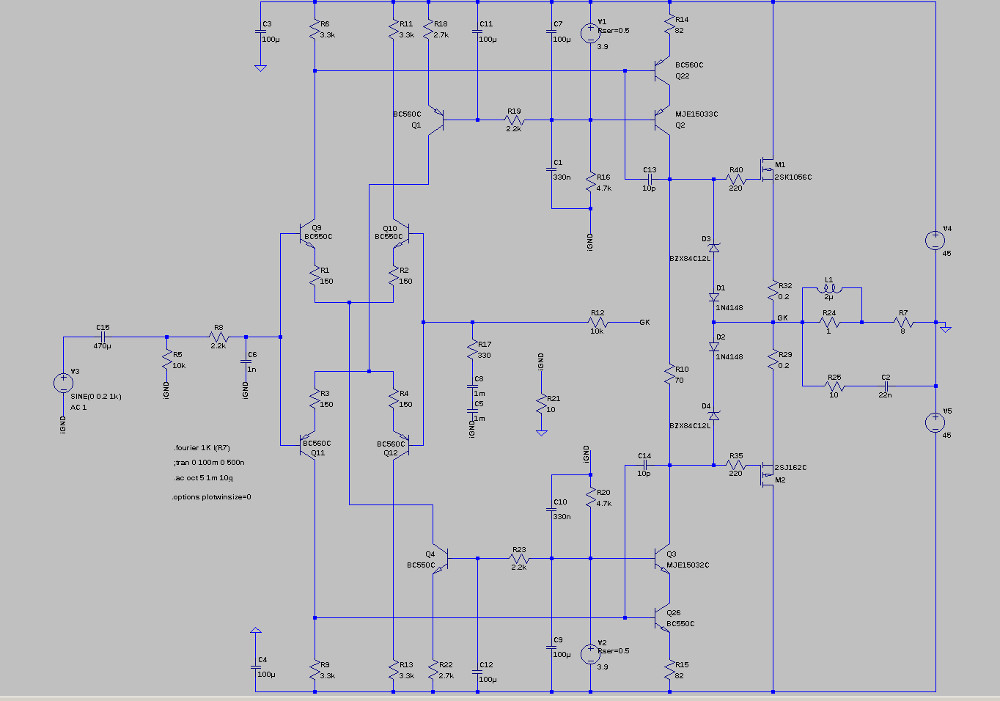

    ich habe mal die ursprüngliche Schaltung mit LT-Spice simuliert, zwar teilweise mit anderen Transistoren, aber ich schätze mal eine Instabilität um 2MHz ist auch mit den Original-Transistoren vorhanden.
    Ich habe folgende Werte verändert und ein stabiles Arbeitsverhalten erreicht:
    Geändert wurde R1=10K, R4=330, R6=10K, C1=470µF, C4,5=1000uF
    Hinzugefügt wurde C13,14=10pF (in meinem Schaltbild).
    Anhang 43751
    Gruß Patrick

    ich habe die Änderungen ausprobiert, die durch LT Spice simuliert wurden...gar nicht gut.:confused:
    Irgendwie muss es zu einer Unsymmetrie kommen. Beim Einschalten des ersten Boards rauchte der Widerstand im Sicherungshalter auf der SK 134 Seite ab, beim zweiten Board der auf der SJ 49 Seite. Eine Platine hab ich jetzt mal wieder im Ursprungszustand. Ruhestrom konnte ich einstellen. Beibehalten hab ich die 10pf an T7 bzw T9 nach LT Spice. Der 1 µF am Poti ist geblieben, 150 pf über R6 und C3 auf 10 nF. Zwischen Source und Gate 10 nF.
    Morgen geht es weiter :(

    Mit den erwähnten Änderungen hab ich 1 Board dann doch mal spielen lassen....Das Board spielt und dieser R5-Zobel wurde nicht sehr warm.. Das ist schon mal ein Erfolg. Ich werde weiter berichten...da aber eine Seite löppt, warum nicht auch die Andere..
    Morgen geht es weiter...
    Irgendwie muss es zu einer Unsymmetrie kommen. Beim Einschalten des ersten Boards rauchte der Widerstand im Sicherungshalter auf der SK 134 Seite ab, beim zweiten Board der auf der SJ 49 Seite...
    Das ist ärgerlich:( Ich schätze, das Ding schwingt wie Hölle.
    Es kann aber auch an dem Layout der Platine liegen, wenn dort Schleifen gelegt wurden, wird man die Schaltung tot kompensieren mit einem eher fragwürdigem Ergebnis.
    Eine Platine hab ich jetzt mal wieder im Ursprungszustand. Ruhestrom konnte ich einstellen. Beibehalten hab ich die 10pf an T7 bzw T9 nach LT Spice. Der 1 µF am Poti ist geblieben, 150 pf über R6 und C3 auf 10 nF. Zwischen Source und Gate 10 nF. ..
    Wenn ich die Schaltung mit den Werten simuliere, fällt der Frequenzgang ab ca.2kHz ab. Bei 10kHz sind es schon 5dB.
    Gerade der 150p Kondensator lässt den Frequenzgang abstürzen.
    Gruß Patrick

    2 Änderungen hab ich noch nicht ausprobiert. Es gibt Original einen Widerstand R3 (10 Ohm), der Vorstufen und Endstufentreiber/Endstufe in der Masse trennt. Der Updatevorschlag sieht das Entfernen vor und eine Brücke.
    Die zweite Änderung ist ein Tiefpassfilter aus 6,8 K und 330pF im Eingang. Leider hab ich dazu kein Bild gefunden. Nach Schaltplan könnte ich mir vorstellen, dass R2 (2,2 K) und C3 (1nf) ersetzt werden.
    Wenn ich das mal rechne ergibt sich ein Unterschied von 70 kHz auf 72 kHz... ich kann mir nicht vorstellen, dass es was ausmacht ?

    ich habe mir mal das original Layout von Elektor angeschaut und schätze, dass dort der Hund begraben ist. Die komplette und empfindliche Eingangsstufe ist nicht entkoppelt, die Leiterbahnen hängen schön als Antennen in der Luft.
    Anfängerfehler, aber man sollte auch bedenken, dass das Layout ist auch schon von 1984 ist!
    Man müsste mindestens die Widerstände R11,12 und R13,14 mit einem 100n MKS-Kondensator gegen GND entkoppeln, aber letztlich wäre ein neues Layout besser :(
    Gruß Patrick
  • 14.06.2018, 17:07
    Kleinhorn
    Kann ich ja mal machen. Die Frage ist woher den Ground ? Dieser erwähnte 10 Ohm R3 liegt ja in der Leitung. Ich glaube nicht, dass etwas passiert, wenn ich ihn brücke. Dann sind die Ground-Leitungswege zu den Kondensatoren nicht so lang.
  • 14.06.2018, 17:50
    スピーカ
    Ich seh schon, Du willst ihn retten :)
    ...Dieser erwähnte 10 Ohm R3 liegt ja in der Leitung. Ich glaube nicht, dass etwas passiert, wenn ich ihn brücke...
    Nein, Du kannst R3 ruhig brücken.
    Wenn Du die Kondensatoren auf die Platinenunterseite lötest, dann bitte an die Lötpins der Kollektorwiderstände der beiden Differenzverstärker.
    Ich würde bei den 2,2k // 1nF bleiben.
    (Der Eingangswiderstand eines Bipolar-Ops (was auch ein Verstärker ist) sollte bei bei den +/- Eingängen gleich sein. Wenn nicht dann Offsetspannungen an dem Ausgang!!
    Quelle: Weiß ich nicht mehr! Studium ist zu lange her. Kann man aber sicher gurgeln.)
    Gruß Patrick
    Patrick,
    schon einmal R11 / R13 gegen Masse mit 100nF simuliert?
