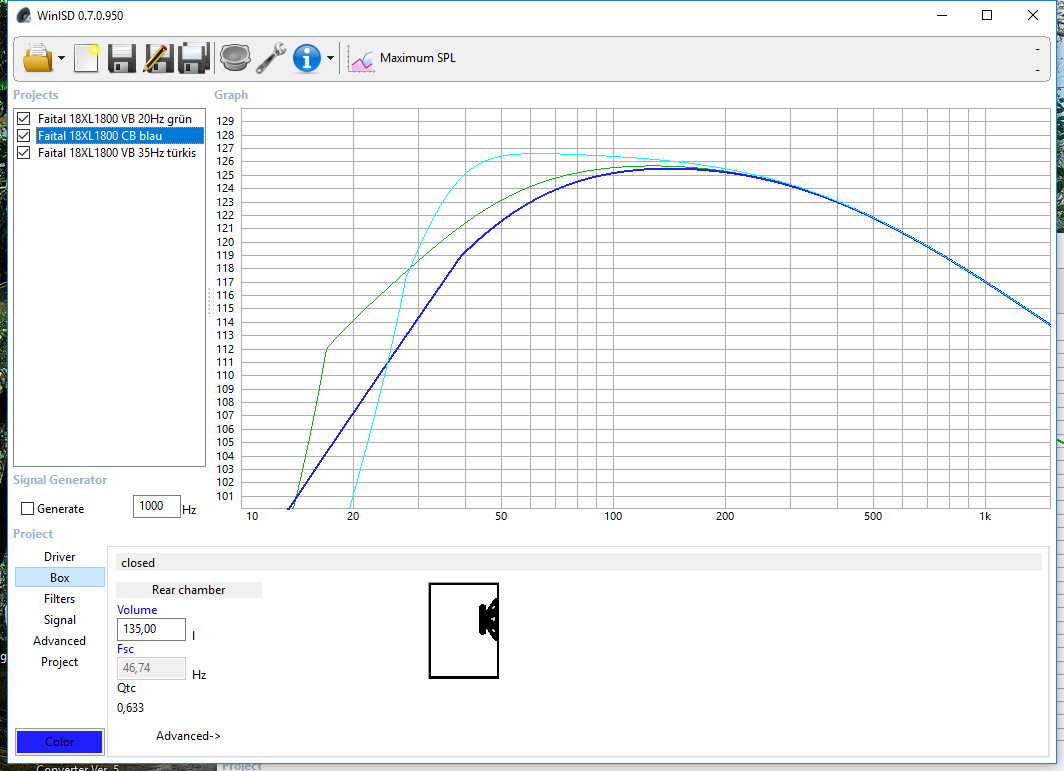

    Laut WinISD-Simulation bringt der 18XL1800 in einem geschlossenen Gehäuse gleicher Größe (135 l) bei 20 Hz etwa 7 dB weniger als mit der 20 Hz Bassreflex-Abstimmung. Die max.-SPL-Kurve fällt beim geschlossenen Gehäuse Xmax-bedingt unterhalb 40 Hz steil ab, mit der 20 Hz-BR-Abstimmung ist der Abfall zwar noch viel steiler, fängt aber erst unterhalb etwa 17/18 Hz an.
    Anhang 42931
    Deswegen werde ich wohl für beide Einsatzzwecke Bassreflexabstimmungen verwenden.
    Hat niemand hier Erfahrung mit WinISD? Passt das, was diese Software errechnet, oder ist sie unbrauchbar?
    Moin :),
    Meine WinISD-Version hat 185 Liter BR für den Faital ausgerechnet (mit Hersteller-TSP)...:confused:
    Ansonsten ist WinISD recht verlässlich, habe insgesamt positive Erfahrungen gemacht. Ein "Restrisiko" bleibt natürlich immer...:(
    LG Micha
  • 25.04.2018, 15:46
    Ich habe den Faital 18XL1800 jetzt auch mal durchsimuliert und komme zu folgenden Schlüssen:
    • In der Tat ist der Vorschlag von WinISD für BR 185 Liter groß, die Tuningfrequenz fb liegt bei gut 28 Hz. Die untere Grenzfrequenz f3 liegt dann auch in dem Bereich und wenn Xmax voll ausgenutzt wird, werden im Halbraum Powerkompression nicht mit einkalkuliert, 123 dB/1m erreicht, wozu 83 Volt anliegen müssen. Ich habe mich bei der Strömungsgeschwindigkeit jetzt mal auf 24 m/s eingeschossen. Laut WinISD werden die bei voller Ausnutzung von Xmax (es sind rechnerisch nach (HC-HG)/2 übrigens +/- 15,5 mm) nicht mehr überschritten, wenn der Kanal 400 cm² Querschnittfläche hat. Die Länge des Kanals beträgt dann etwas über 60 cm, was ich persönlich für den reinen Subwooferbetrieb noch für absolut akzeptabel halte. Tendenziell ist es übrigens so, dass je nach Bauart des Kanals dieser auch kürzer ausfallen kann, als die Simulation aussagt. Das müsste man dann ggf. per Prototyp verifizieren.
    • Aber auch in 135 Litern BR scheint sich der Faital wohlzufühlen. Der Nachteil ist, dass für gleichen fb bei gleicher Kanal-Querschnittfläche der Kanal dann länger, in dem Fall unpraktikabel lang sein müsste, wollte man die 24 m/s Strömungsgeschwindigkeit nicht überschreiten. Man könnte fb etwas höher legen, auf so 30 Hz z.B., was es auch ermöglicht, bei Einhaltung der 24 m/s die Querschnittfläche auf 360 cm² zu verkleinern. Die Kanallänge reduziert sich dann auf (zumindest für mich) akzeptable gut 70 cm.
    • 135 Liter CB ergibt eine Gesamtgüte Qtc von 0,63. Der Abfall ist bedeutend weniger steil, was zunächst mal so ohne Anwendung irgendwelcher Filter ja gut für die Gruppenlaufzeit ist, was immer das in der Praxis im Raum am Ende auch bedeutet. So eine Konstruktion lässt sich zumindest im Bereich so richtig tiefer Frequenzen besser entzerren, wo bei den Bassreflex-Exemplaren besser ein Subsonicfilter greifen sollte. Der berüchtigte Roomgain könnte allerdings dafür sorgen, dass soviel Entzerrung vielleicht garnicht nötig ist. Natürlich sind die BR-Teile größtenteils bei weiten pegelfester (unter 20 Hz allerdings nicht), doch sind mit der CB-Konstruktion ab 30 Hz immerhin auch so 112 dB/1m möglich.

    @ Michael: wie kommst Du auf "nur" 123 dB? WinISD errechnet bei mir für Nennleistung (1600 Watt) 125,5 dB. Dabei bleibt die Auslenkung oberhalb fb unter 15,5mm
    Die Powerkompression würde sicher etliche dB kosten wenn man die Box länger mit Grenzleistung betreibt, für kurzzeitige Peaks, die nicht wesentlich zur Erwärmung der Schwingspule führen, sollte sie aber vernachlässigbar sein - glaube ich. Stimmst Du mir da zu?
    Ich habe nochmal ein bisschen rumkonstruiert und habe die Box etwas größer gemacht. Allerdings geht ein nicht unerheblicher Teil des Innenvolumens für die großen Bassreflexkanäle drauf, so dass es effektiv bei ca. 140l bleiben wird. Nochmal zur Erinnerung: ich will die Box ja quasi "umstimmbar" machen, einmal mit einer hohen "Party"-Abstimmung (33Hz) für high output bis runter auf ca. 33Hz mit großquerschnittigen Ports mit entsprechend niedriger Strömungsgeschwindigkeit, dann aber auch eine sehr tief reichende "Heimkino"-Abstimmung mit langen, dünneren Ports, die auf 22 Hz abgestimmt werden. Je nach Einsatz wird dann entweder das eine oder das andere Paar Ports abgedeckt.
    Würde ich die "Heimkino"-Abstimmung auf ebenso niedrige Strömungsgeschwindigkeit auslegen, dann würden die Ports inakzeptabel lang (1,52m für 24m/s). Da ich im Heimkino nicht ganz so hohen Output brauche werde ich hier einen Kompromiss eingehen und voraussichtlich einen Querschnitt von ca. Sd/5 wählen, womit sich dann Strömungsgeschwindigkeiten von ca. 35m/s bei Nennleistung ergeben.

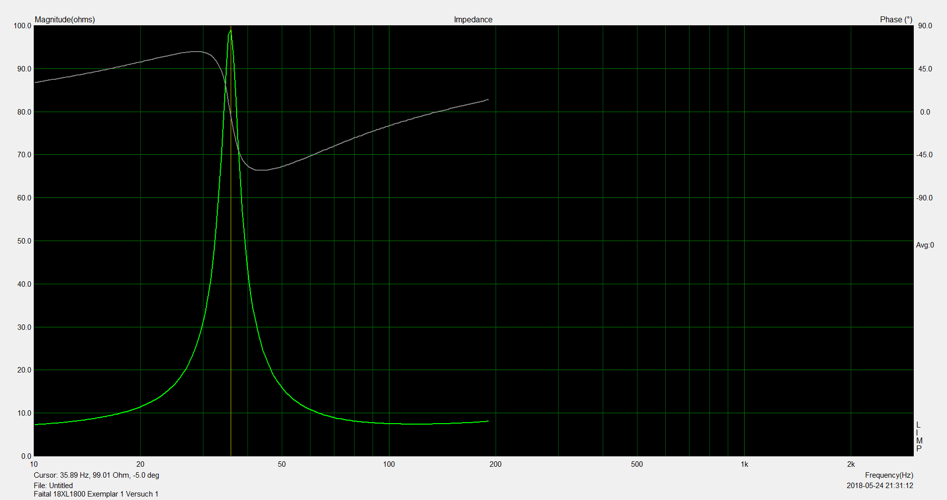

    So, heute - schlappe 4 Wochen nach der Bestellung - kam der Faital 18XL1800 endlich an.
    Da dies das erste Mal ist dass ich Messungen an "nackten" Lautsprechern mache dachte ich ich fange mal mit etwas einfachem an, einer Impedanzmessung mit Limp. Funktioniert auch soweit, seltsam fand ich nur dass Limp die Messung nicht wie eingestellt bis 3000 Hz hoch machte, sondern bei knapp unter 200 Hz "stecken" blieb. Der letzte Ton lief dabei so lange weiter bis ich den Stopp-Button klickte.
    Anhang 43404
    Ist das normal? Warum wird die Messung nicht bis zu der eingestellten Frequenz fortgesetzt?
    Laut der aufgezeichnet Kurve müsste Fs bei 35 - 36 Hz liegen. Laut Datenblatt sollten es aber 29 Hz sein. Ich finde das eine beträchtliche Abweichung - wie seht ihr das? Muss ich das Chassis erst einwobbeln bevor ich solche Messungen mache?
    Ich will auf alle Fälle TSP Messungen vor und nach Einwobbeln machen um zu sehen ob es einen deutlichen Unterschied macht, so viel schon vorweg.

    Es lag wohl an der USB Soundkarte (Maya22). Ich habe dann versucht eine neue Messung zu starten, aber es ging nicht bis ich die Maya einmal vom USB abstöpselte und neu anschloss, wobei ich auch Limp neu startete.
    Danach lief die Messung bis zur eingestellten Maximalfrequenz durch.
    Die Resonanz lag wie schon zuvor wieder bei knapp 36 Hz, es bleibt also die Frage ob derart grobe Abweichungen normal sind. Immerhin liegt die gemessene Reso mehr als 20% über Herstellerangabe.

    Mit wie viel Leistung misst du den Impedanzgang denn? Bei nem 18"er darf da schon mal ein halbes Watt anliegen... Und ja, einwobbeln. Ansonsten auch mal weichkneten, also die Membran einfach mal händisch bis in den progressiven Bereich der Aufhängung in beide Richtungen auslenken. Achtung hierbei, man sollte schon aufpassen, dass man die Membran/Schwingeinheit nicht beschädigt.
  • 24.05.2018, 22:54
    wus
    Ich hatte die Leistung vorher nicht gemessen, sondern bin einfach nach der Anleitung im Limp Manual vorgegangen. Jetzt habe ich aber mal nachgemessen und kam auf 4,8 Volt, was an 8 Ohm knapp 3 Watt ergibt.
    Danach war mir auch klar warum die Messung so laut war :D
    Die Membran "bis in den progressiven Bereich der Aufhängung" zu bewegen gelang mir nicht, mit mehr als ein paar Millimter würde ich eine Beschädigung befürchten. Und ein paar Millimeter sind bei dem Koloss gar nichts. Die Grenzauslenkung liegt bei dem laut Datenblatt bei 36 mm! Mit Cms = 0,11mm/N müsste ich schon mit 180 N drücken oder ziehen um nur auf das Xlin von 20mm zu kommen, vom progressiven Bereich der Auslenkung ganz zu schweigen.
    Ich bin ja schon auf den Tanz gespannt wenn ich das Ding einwobble. Aber wie gesagt, zuerst möchte ich mal die TSP im nicht eingewobbelten Zustand ermitteln.
    Lass ihn erst mal weich wobbeln und achte darauf, alle Kühlungsöffnungen müssen frei sein bei der Messung.

    wus
    Ich habe mir kurz vor Ladenschluss noch schnell 250g Plastic Fermit geholt und auch schon ausprobiert ob das Zeug auf der beschichteten Pappe klebt (tut es) und auch rückstandsfrei wieder abgemacht werden kann (ging auch).
    Wann ich zu der Messung komme steht aber noch nicht fest, die nächsten Tage bin ich leider schon voll ausgebucht.

    wus
    Guter Hinweis. Ist eigentlich ja klar, aber jetzt wo ich das lese fiel mir ein: ich hatte das Chassis einfach mit dem Magnetsystem am Boden liegen, wodurch die Polbohrung verschlossen war.
    Deshalb habe ich die Messung jetzt nochmal mit frei liegender Polbohrung wiederholt. Zuvor habe ich auch noch das Lautsprecherkabel durchgemessen und die automatische Kompensation der Kabelmesswerte aktiviert.
    Es ergab sich aber keine nennenswerte Änderung, Fs blieb bei 36 Hz.

    wus
    So, inzwischen habe ich 2 weitere Messreihen gemacht um ganz sicher zu gehen. Sie lieferten beide ähnlich Werte wie schon die erste, somit weichen etliche Parameter erheblich von den Herstellerabgaben ab.
    Am krassesten ist der Unterschied bei Le, wo Faital 2,04 mH angibt, meine Messungen um die 0,61 bis 0,64 ergaben. Aber ich denke mal für einen Subwoofer ist das irrelevant, oder zumindest von geringerer Bedeutung.
    Stimmt ihr mir da zu?
    Recht deutlich ist der Unterschied auch bei Cms wo ich 0,064 bis 0,076 mm/N gemessen habe, Faital aber 0,11 angibt. Das heißt die gemessenen Werte liegen rund 30 - 40% unter der Herstellerangabe. Andersrum ausgedrückt heißt das, der Antrieb braucht 45 bis 72% höhere Kräfte um die gleiche Auslenkung zu erreichen.
    Ich schätze mal, die extrem harte Aufhängung ist auch der Grund für die deutlich höhere Freiluft-Resonanz von 36 statt 29 Hz.
    Stimmt ihr mir hier (auch) zu?
    Vermutlich ist es also doch so, dass die Aufhängung des fabrikneuen Chassis noch recht steif ist, und die sollte durch kräftiges Einwobbeln doch weich zu kriegen sein - ODER ???
