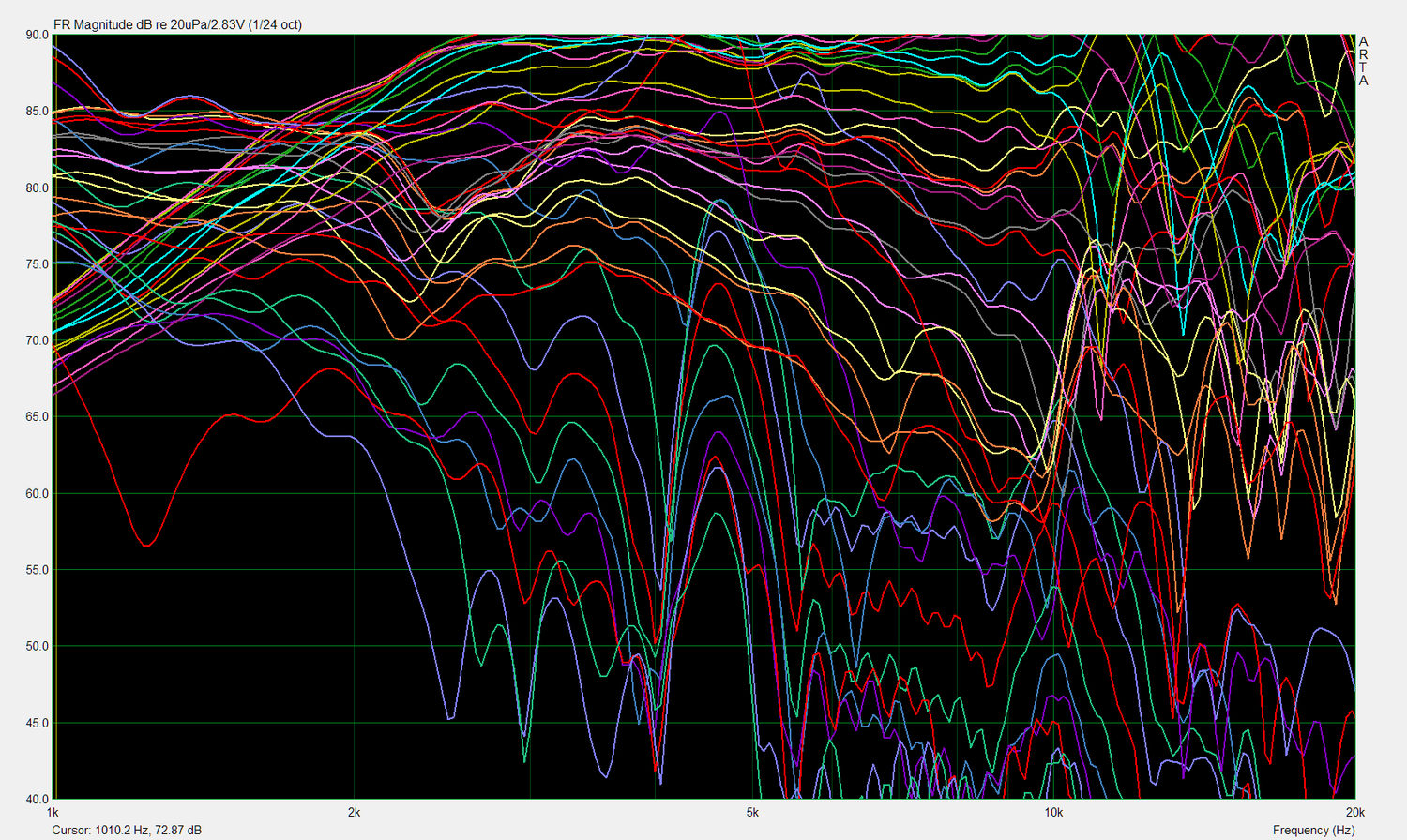

  • 12.09.2018, 15:49
    ente
    Es geht voran! Die markierten Teilnehmer haben ihre Messungen bereits getätigt bzw. sind dabei.
    Es ist interessant zu sehen, wie unterschiedlich die Herangehensweise an die Messaufgabe ist. Insofern ist es nicht verwunderlich,
    dass die "simulierten Endergebnisse" auf Basis dieser Messdaten ebenfalls Unterschiede zeigen.
    Ein erstes Zwischenergebnis für die interessierte Öffentlichkeit:
    Die Streuung der Mikrofone liegt bislang zwischen 400 Hz und 16 kHz in einem Band von +/- 2 dB.
    Stay tuned!

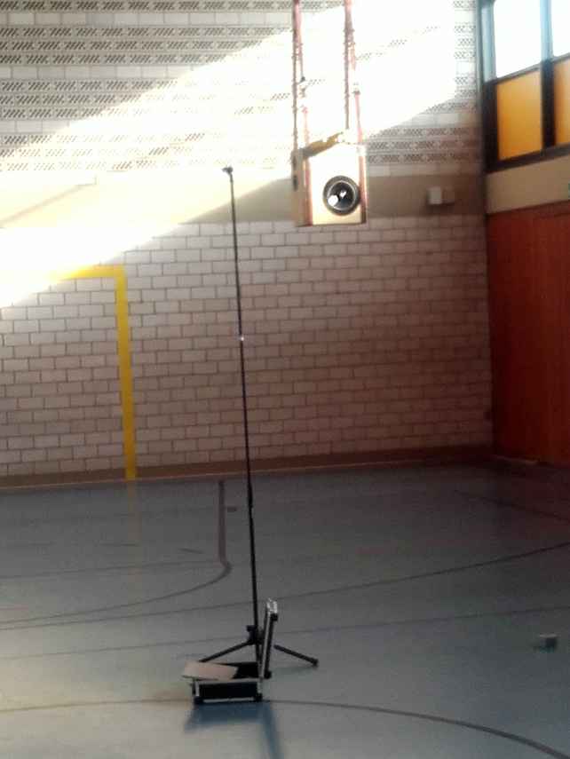

  • 13.09.2018, 17:56
    I Believe I Can Fly
    Anhang 45374
    Messvorbereitungen... (Bild ist leider mal wieder unscharf)
