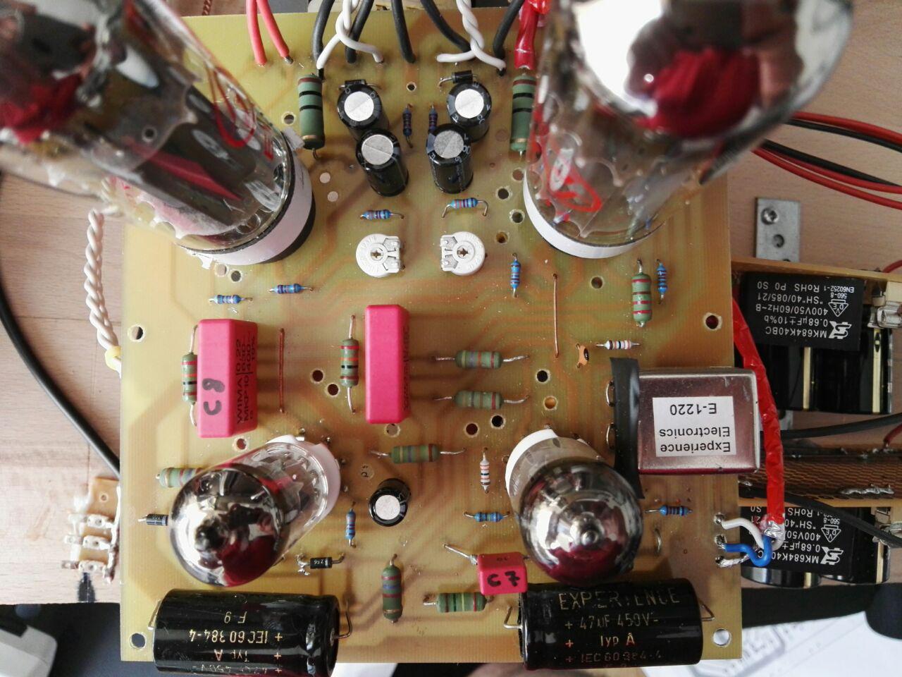

    Die Entscheidung ist gefallen...
    Hi allesamt...
    meine Entscheidung ist nun zwischenzeitlich auf eine Schaltung gefallen... Das Budget wurde dabei um ein Vielfaches überschritten, aber man lebt schließlich nur ein mal... (wollen wir nun noch hoffen, dass mich die Freundin nicht im Schlaf erdrosselt...).
    Es handelt sich dabei um die PPP-Endstufe mit 2 x EL34 je Kanal aus dem "High-End mit Röhren"-Heftchen (Kapitel: 2.5.2, Seite 287). Ich schätze mal, dass die angepriesenen 80 Watt im Stereo-Betrieb zu erwarten sind.
    Meint ihr, ich soll die Eingangsübertrager E-1220 mitbestellen? Bis auf die galvanische Trennung (u. Überspannungsschutz) zwischen vor- und Endstufe sehe ich hier keinen Sinn oder übersehe ich etwas?

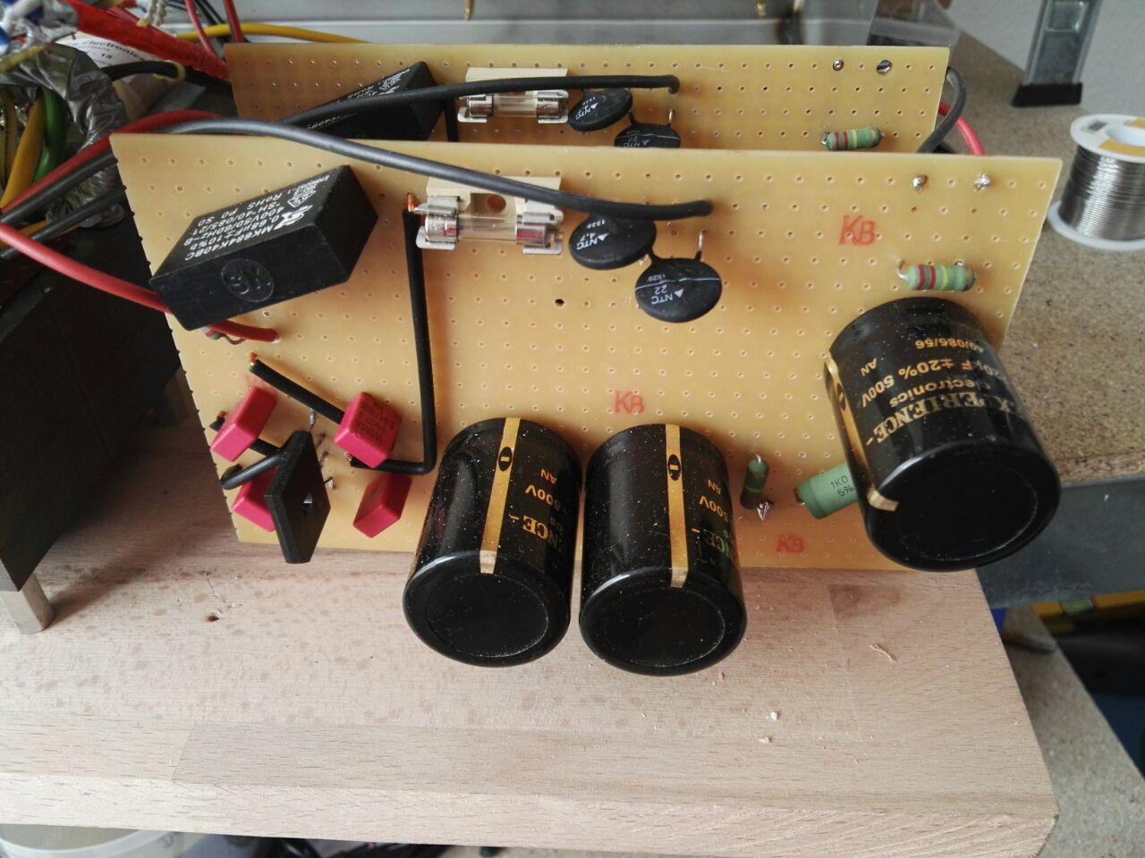

    Dazu natürlich die beiden Netzteile (Kapitel 2.5.4, Seite 294)...
    Auf die Platinen habe ich jedoch verzichtet, weil ich freiverdrahtet ein wenig mehr Freiraum im Gehäuse habe.
    Was sagt ihr zu meiner Wahl?
    Wenn hier nicht Widersprüche aufkommen (zu kompliziert, zu instabil, zu Wartungsintensiv...) würde ich dann einfach mal die Bestellung für Eisen und Kleinteile aufgeben...
    Danke nochmals für eure guten Ratschläge was Lektüre etc. betrifft :)
    Ich berichte, sobald es etwas neues oder eine Reaktion von eurer Seite gibt :D

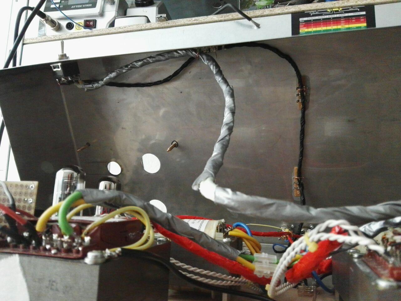

    Hier die Bilder, Chef :)
    Anhang 44616
    Hier eine Gesamtansicht mit nicht montierten Platinen
    Anhang 44617
    Anhang 44620

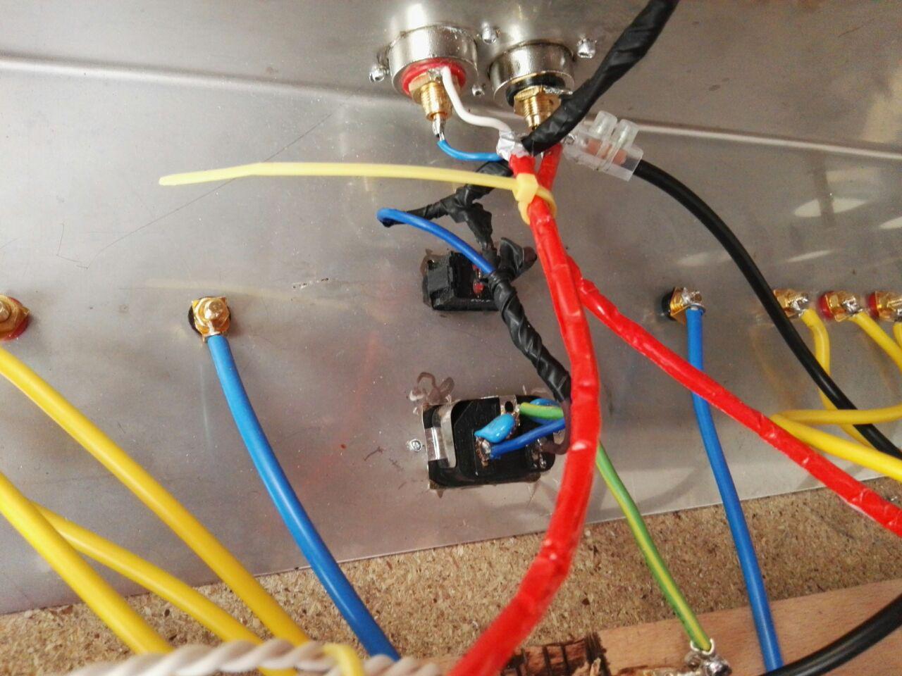

    uuups....
    Anhang 44624
    Ausgebessert :D

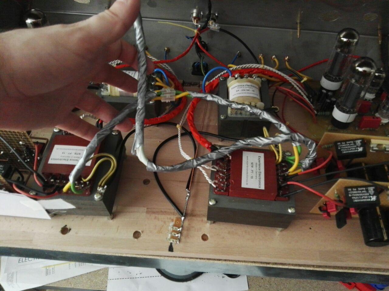

    Hier sieht man den Kaltgerätestecker mit erstem Einschalter. Von diesem Einschalter führt das schwarz ummantelte Kabel zum Kippschalter an der Front (siehe folgendes Bild). Die Kabel von den Chinch-Buchsen sind verdrillt, mit der Folie aus einem LAN-Kabel umwickelt und alles mit einem roten Klebeband fixiert.

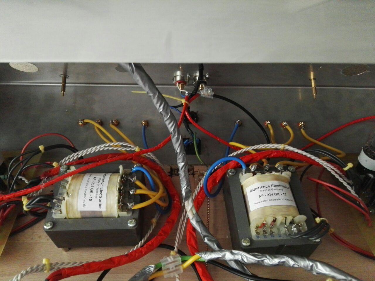

    Anhang 44619
    Das silber ummantelte (eher: umklebte) Kabel läuft zu NTR1 (rechts) und von dort zu NTR2 (links).
    Das Schwarze und silberne Stromkabel sind verdrillt und mit Iso-Band bzw. Gaffa-Tape umklebt, damit sich die Verdrillung nicht löst.
    Anhang 44618
    Anhang 44621
    Einige werden beim Vergleich dieses Bildes mit dem Schaltplan aus dem vorherigen Beitrag feststellen, dass hier R1 fehlt und C1 mit einer Drahtbrücke ersetzt wurde. Diese beiden Bauteile sind nicht nötig, wenn man den Eingangsübertrager verbaut. Der Widerstand R2 sinkt dafür von 68 auf 33 kOhm.

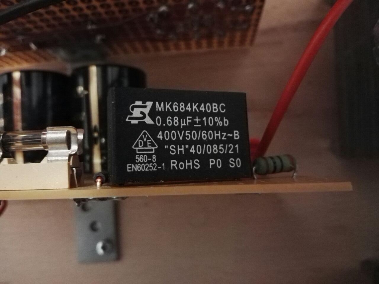

    Anhang 44622
    Hier gingen leider dem Herrn Horsch (Experience Electronics) die 470 uF Elkos aus, sodass ich 2 x 220 uF parallel schalten musste.
    Hoffe, diese Bilder sind aussagekräftig genug. Wenn nicht, einfach bescheid geben.
  • 04.08.2018, 19:59
    a.j.h.
    Da bist'e ja noch relativ flexibel?!
    Ich würde mal die Netztrafos drehen oder verschieben.
    Oder mal die weißen Heizkabel in der Lage etwas verändern. Vielleicht ist das Problemchen dann schnell gelöst.
    Empfindliche Empfänger für derlei Störspannungen sind gerne Ein- und Ausgangsübertrager. Die Sender - andersrum - sind Netztrafo und Heizkabelei.
    Ansonsten kann ich erstmal nix fehlerhaftes erkennen.

    ... Hier gingen leider dem Herrn Horsch (Experience Electronics) die 470 uF Elkos aus, sodass ich 2 x 220 uF parallel schalten musste....
    Experience bezieht seine gelabelten Elkos offenbar von F&T :D 470uF sind ein gängiger Wert und gut zu bekommen.

    BTB hat 500 uF, die gehen auch
