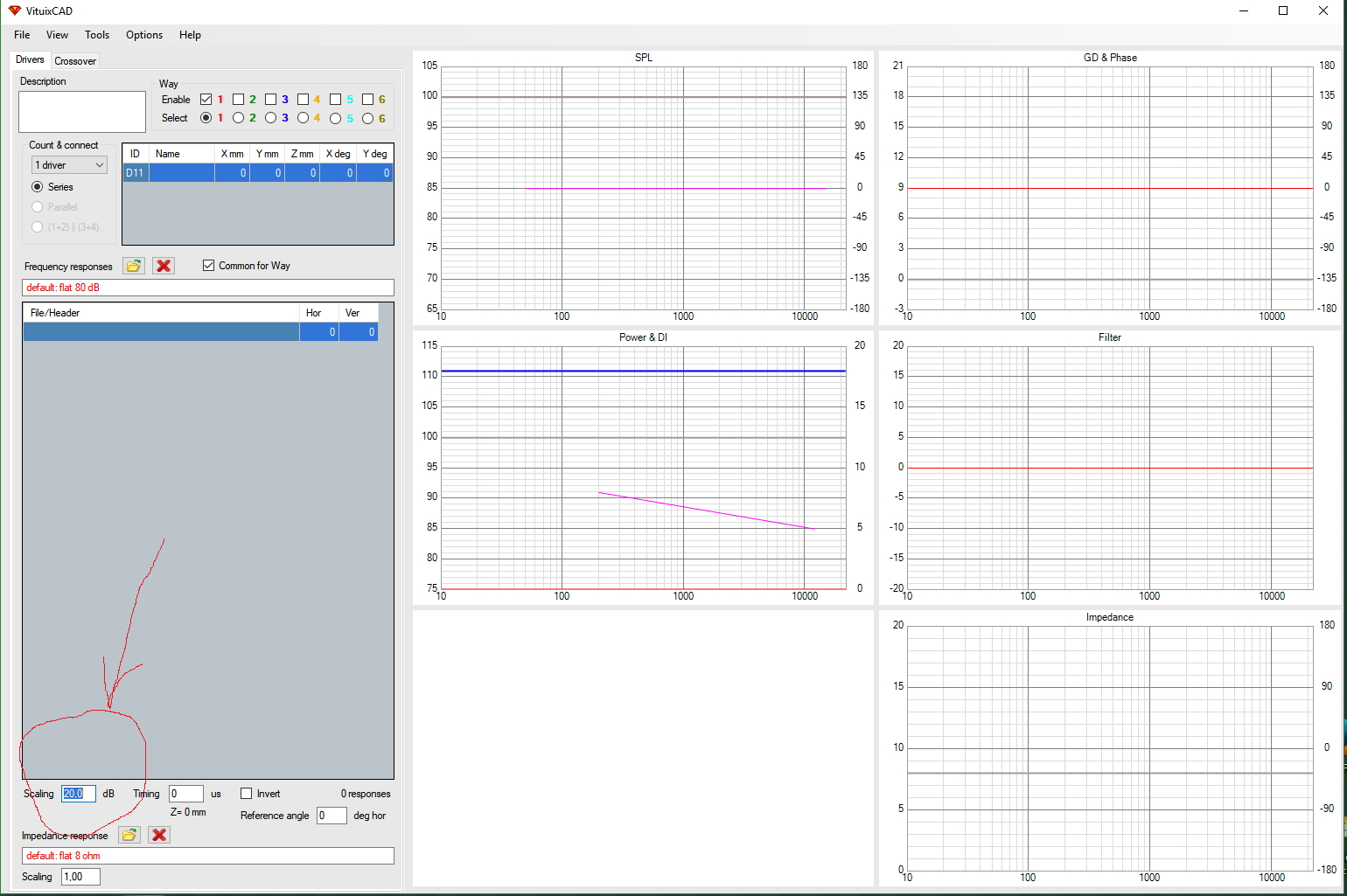

    Guten Morgen,
    weiß einer von euch wie man die Y-Achse z.B. beim SPL Graph manuell ändern kann?
  • 31.10.2017, 09:28
    naumi
    auch guten Morgen,
    meinst du das?
    http://www.diy-hifi-forum.eu/forum/p...ictureid=32160
  • 31.10.2017, 09:38
    nailhead
    Nö, eher das hier:
    http://www.diy-hifi-forum.eu/forum/p...ictureid=32161
    Manchmal ist die auto-range Einstellung einfach sch*&%$% ;)
  • 31.10.2017, 09:44
    naumi
    Doch, doch.
    da wo ich den coolen Kreis gemalt habe, kannst du die Scalierung ändern.
  • 31.10.2017, 10:25
    ente
    @ naumi: Nein, da änderst du lediglich den Pegel des gewählten Treibers. In der Abfolge ändert sich - via Auto-Range-Funktion - die Pegelachse.
    @nailhead: wird aber so bleiben (Menü Options -> Span)

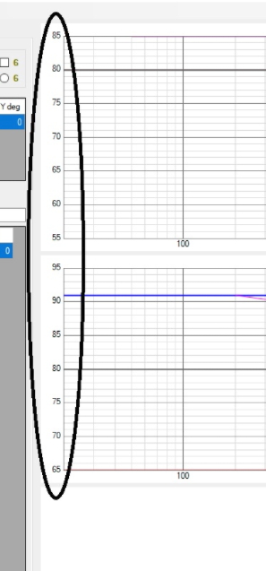

    naumi
    So habe ich die Frage von nailhead verstanden,
    nailhead:
    http://www.diy-hifi-forum.eu/forum/p...ictureid=32162
    Skalierung von 0 auf z.B. 20 dB
    http://www.diy-hifi-forum.eu/forum/p...ictureid=32163
    Oder was soll wirklich geändert werden?
    z.B. Ich möchte 82 dB bis 97 dB sehen und dies manuell vorgeben, sorry dann habe ich die Frage falsch verstanden.
