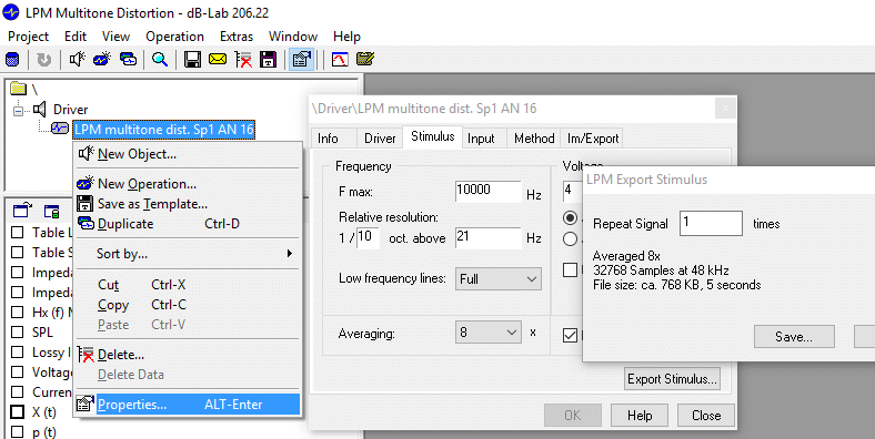

    Ich hab euch heute auch etwas zum Spielen mitgebracht: Ein Multitonsignal - quasi amtlich, weil mit Klippel dBLab erzeugt - siehe ZIP im Anhang!
    Das Schöne ist, dass das jeder von Euch nach Bedarf und Belieben selbst generieren kann, weil dBLab Viewer auf der Klippel-Website kostenlos erhältlich ist.
    https://www.klippel.de/dm/?page=details&pid=673
    Dazu hab ich eine Projektdatenbank erstellt, die Ihr runterladen könnt. Siehe ebenfalls ZIP-File im Anhang!
    Im nachfolgenden Screenshot habe ich versucht, erkenntlich zu machen, was zu tun ist:
    1. Die Datenbank in dBLab laden
    2. In der linken Spalte (Ordneransicht) das Projekt wählen und expandieren.
    3. Das Objekt "LPM Multitone Distortion" mit der linken Maustaste markieren und im Kontextmenü "Properties" auswählen.
    4. Im sich öffnenden Eigenschaftenfenster den Reiter "Stimulus" wählen.
    5. Die Voreinstellungen in der Gruppe "Frequency" sollten für erste Versuche passen. Averaging habe ich mal auf 8 gesetzt. Das ergibt einen Stimulus mit ca. 5 Sekunden Dauer.
    6. Rechts unten im Eigenschaftenfenster auf "Export Stimulus" klicken.
    7. Im erscheindende Dialog auf "Save" klicken und als WAV speichern.
    Fertig! :)
    NACHTRAG: Hab eben bemerkt, dass die WAV-Datei im Format "32 bit float" war. Weil das evtl. nicht mit jedem Messsystem abspielbar ist (CLIO z. B.), hab ich sie nach "16 bit PCM" konvertiert und hochgeladen. Siehe unten!
    http://www.diy-hifi-forum.eu/forum/a...5&d=1481828041

  • 15.01.2017, 09:06
    thewas
    Zitat von adicoustic Beitrag anzeigen
    Danke Jürgen, das klingt sehr interessant! Werde es mir die nächsten Tage reinziehen!
    Vielen Dank für die tolle Anleitung, habe das Signal nach dem von Prof. Goertz angepasst was 6 Anregungsfrequenzen pro Oktave und eine Gewichtung nach EIA-426B für ein mittleres Musiksignal hat, siehe https://www.fidelity-magazin.de/2015...420-messungen/ da das ungewichtete zu stark den untersten Tiefbass und oberste Höhen "bestraft", hier kann man es runterladen.
    Schöne Grüße
    Theo

  • 29.01.2017, 18:11
    FoLLgoTT
    Sehr cool. )
    Die Kurvenform kann man ja direkt in Klippel db Lab eingeben. Wo hast du die genaue Kurve her? Hast du die EIA-426B als PDF?
