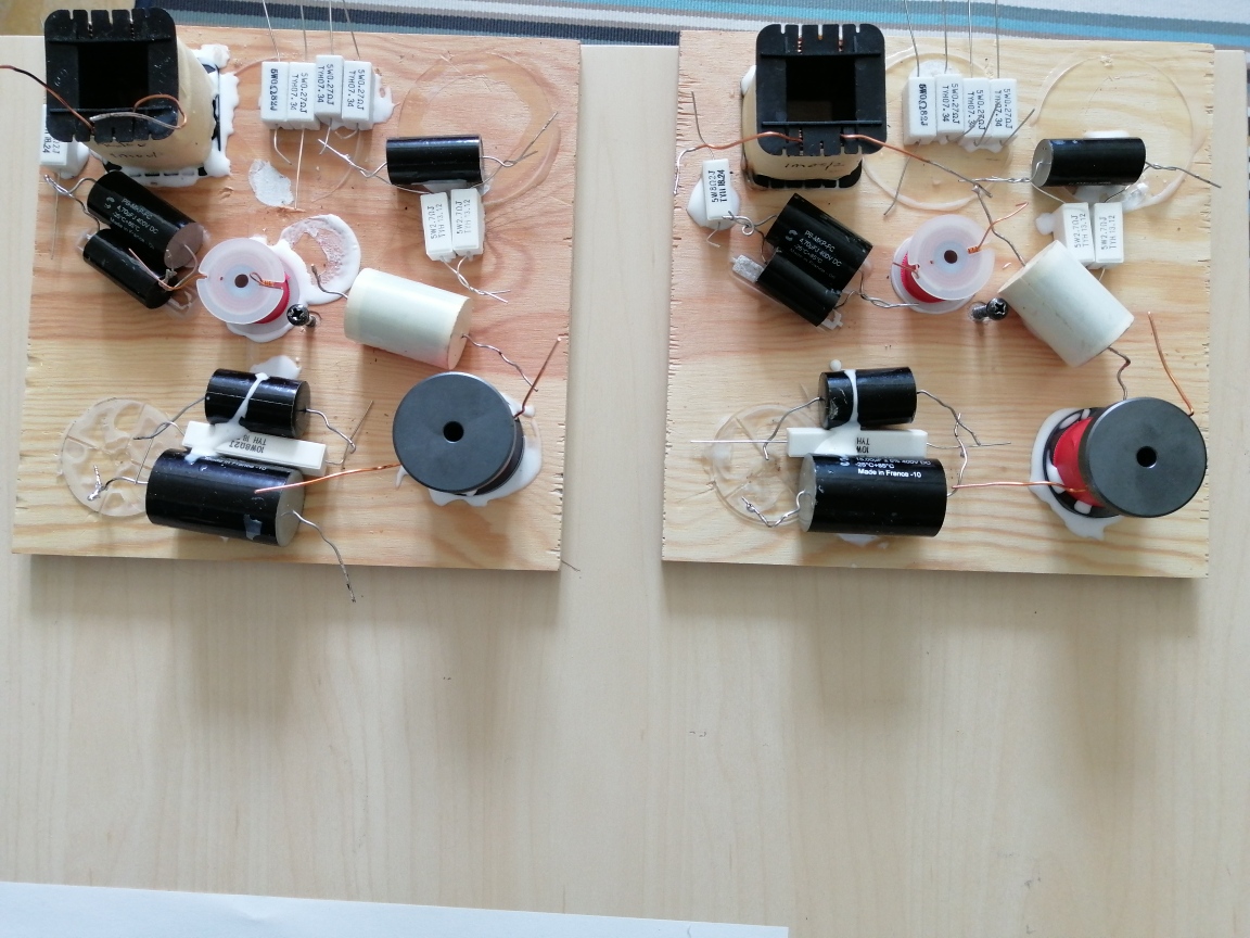

    Zweiter Grund für diese Weiche war, ich hatte diese Bauteile in meinem Fundus herum liegen, also probieren – wenn es nichts ist, kann ich immer noch die Bauteile für die andere Weiche kaufen. Aber das ist nicht nötig, diese ist perfekt.
    Hier meine Weiche:
    Anhang 10224

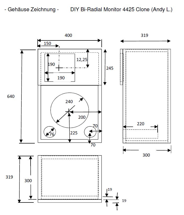

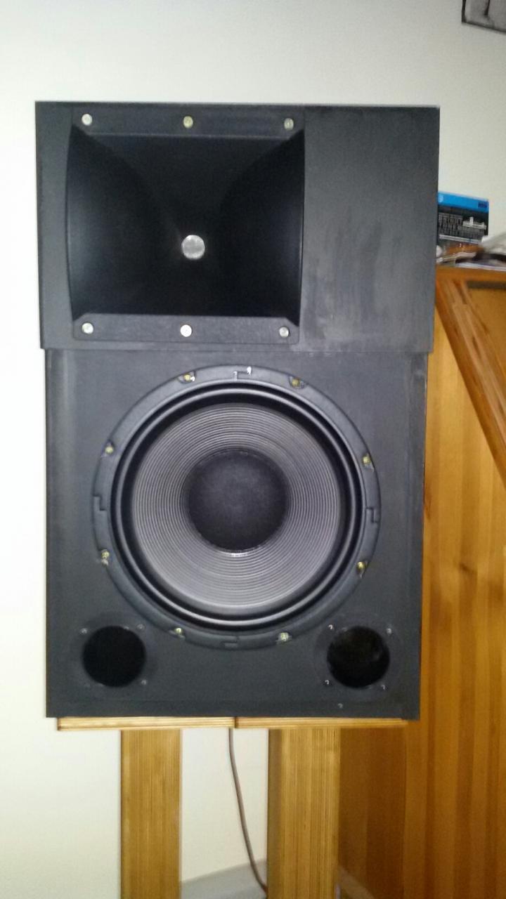

    Das Gehäuse entspricht im Format und Abmessung der JBL 4425. Die Chassis sind der Bass SPH 315 von Monacor und das Horn PH-230 von P-Audio sowie der Treiber BM D450 mkII von P-Audio.
    Die Wandstäke habe ich 19mm MDF verwendet damit es nicht zu schwer wird. Im Gehäuse habe ich 6Stk. Leisten auf die Gehäusewände aufgeleimt, die Bedämpfung habe ich mit 5 BAF-Matten (40cmx50cm) gesamtes Gehäuse Bereich Reflexrohre bleibt frei und ein Stück Prittex (40cmx20cm) im oberen Gehäusebereich bedämpft (war alles bereits vorhanden). BR-Rohre BR 70V lassen sich in der Länge verändert, bevor man diese fixiert.
    Die Gehäusezeichnung:
    Anhang 10223
    Hörbericht (die ersten 3 Wochen):
    Es hören sich alle Aufnahmen sehr anhörbar an. Bei hohen Lautstärken ändert sich nichts. Man kann einfach z.B. Feuervogel von Strawinsky in einer originalähnlichen Lautstärke anhören. Rock/Pop, Jazz, Klassik, Zeitgenössisches alles passt. Der Bass ist ungewohnt trocken und sehr klar. Die Höhen weich und präzise. Die Mitten prägnant so das Stimmen offen sind. Die Räumlichkeit ist eher hinter der Grundlinie, so das längeres hören Spaß macht. Im Übrigen will man die CD’s fertig hören und nicht durch zappen. Also irgendwie neutral und doch nicht langweilig. Was soll ich noch beschreiben?

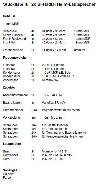

    Stückliste für zwei Lautsprecher:
    Anhang 10255

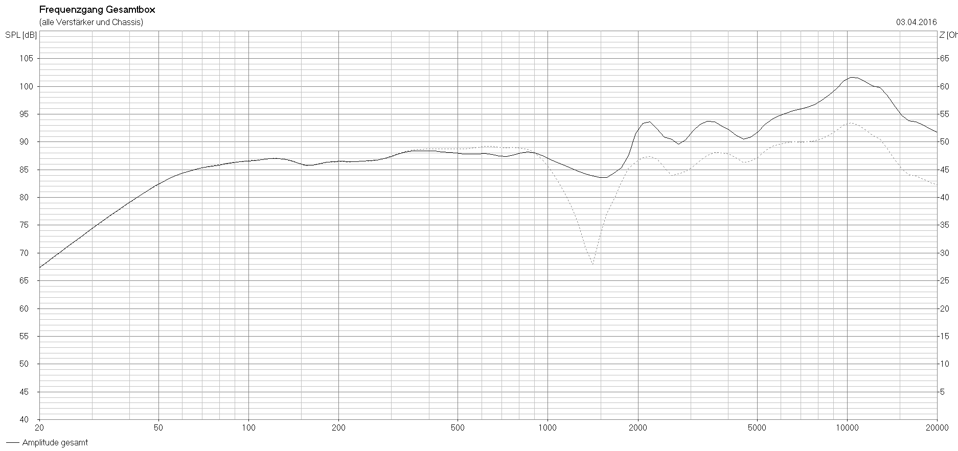

    Hier mal eine Boxsim-Simulation mit anderen Treibern, aber auch einem HT-Horn:
    http://www.diy-hifi-forum.eu/forum/p...ictureid=26586
    Die punktierte Linie ist die Simu der Weiche von Schöller, da andere Treiber, natürlich nicht direkt mit dessen Messungen vergleichbar.
    Was man aber (die durchgezogene Linie) deutlich sieht: Mit deiner Weiche ist der Hochtöner um 6-8 dB lauter als bei Schöller.
    Was du daran gut findest, verstehe ich nun nicht wirklich...

    Ich habe das auch mal mit boxim von Visaton simuliert, mit dem Ergebnis dass das Recht ähnlich wie die Weiche von A.Schöller aussieht, Morgen mache ich mal Bilder.
    Mal anders herangegangen, wenn Treiber-Horn am Frequenzbandende Ca.95dB hat (siehe F-Schrieb von h-audio), dann hätte die Weiche von A.Schöller den Pegel auf Ca.75dB gedämpft !?
    Oder mal die Weiche von Schöller analysiert in der +1dB Stellung überbrückt der 3,3uF das gesamte Netzwerk und sieht 1,5Ihm parallel zum Treiber ( keine Dämpfung)
    Morgen gibt es Bilder.

    Ich habe mit andern Treibern von Visaton simuliert.
    Mit den Originaltreibern würde mit der Schöller-Weiche auch in der Boxsim-Simu in etwa das herauskommen, was seine Messung zeigt.
    Entscheidend bei der Simu (hätte ich den TT auch weglassen können) ist, dass mit deiner Weichenvariante der simulierte
    HT-Frequenzgang des Visaton-Treibers um 6-8 dB lauter ist.
    Nenne mir mal einen Grund, warum sich die P-Audio Horn/Treiber Kombi prinzipiell anders verhalten sollte.
    Ich hatte übrigens einen Fehler in der Weichenschaltung, daher nun der korrigierte Wert, das ist aber immer noch eine Menge Holz....
    Peter Krips

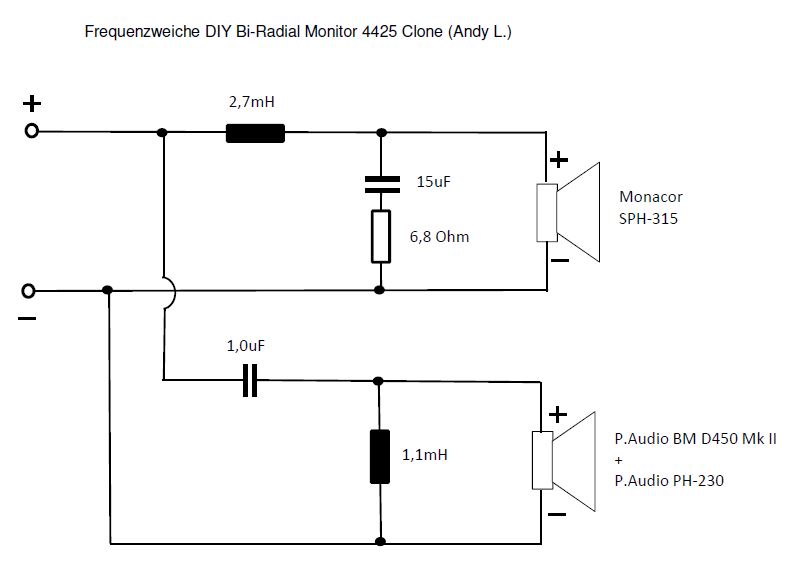

    neue Weiche
    Anbei die aktuelle Weiche.
  • 08.05.2020, 12:57
    speakermaker
    Hallo
    Ich kann mir nicht vorstellen ,das mit den 0,47 mikro F im Hochton ein brauchbares Ergebnis zu erzielen ist .

    Oh doch ausgesprochen gut.
    Ich habe mir nun die Bauteile für die Schöller Weiche bestellt, damit das ausprobieren ein Ende hat :-)

    Ich kann mir vorstellen, dass es gut anhörbar ist. Habe das auch schon Mal so gemacht. Die theoretische Trennfrequenz liegt eigentlich zu hoch, aber bei dem lauten Hochtöner kommt immer noch was durch. Das eventuell vorhandene Frequenzloch im Mitteltonbeteich fällt nicht so einfach auf.
    So, ein paar Messungen zur Abstimmung sind schon brauchbar.
    Und noch ein aber: ich habe auch lange nach Gehör abgestimmt und war damals auch glücklich.

    Die meisten old school Kisten sahen FW-mäßig so aus.
    Grtz

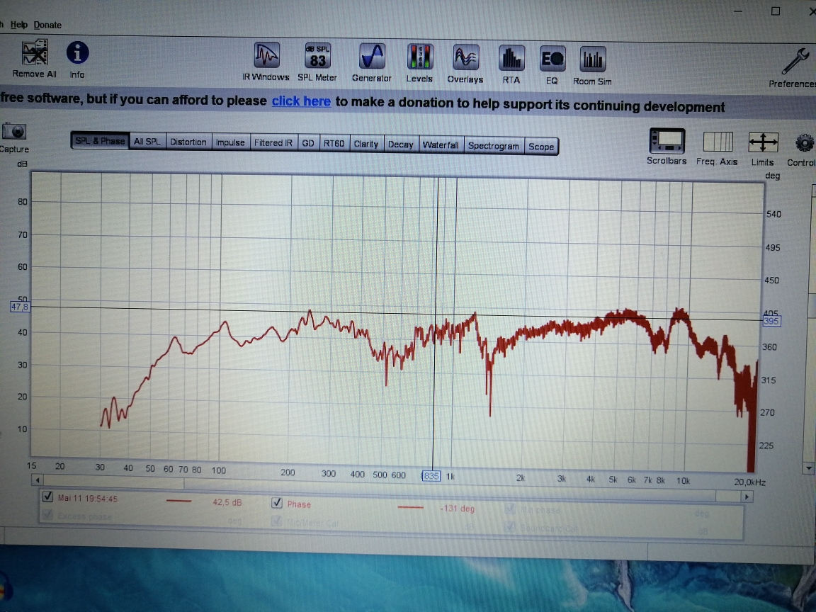

  • 11.05.2020, 14:17
    LAndy

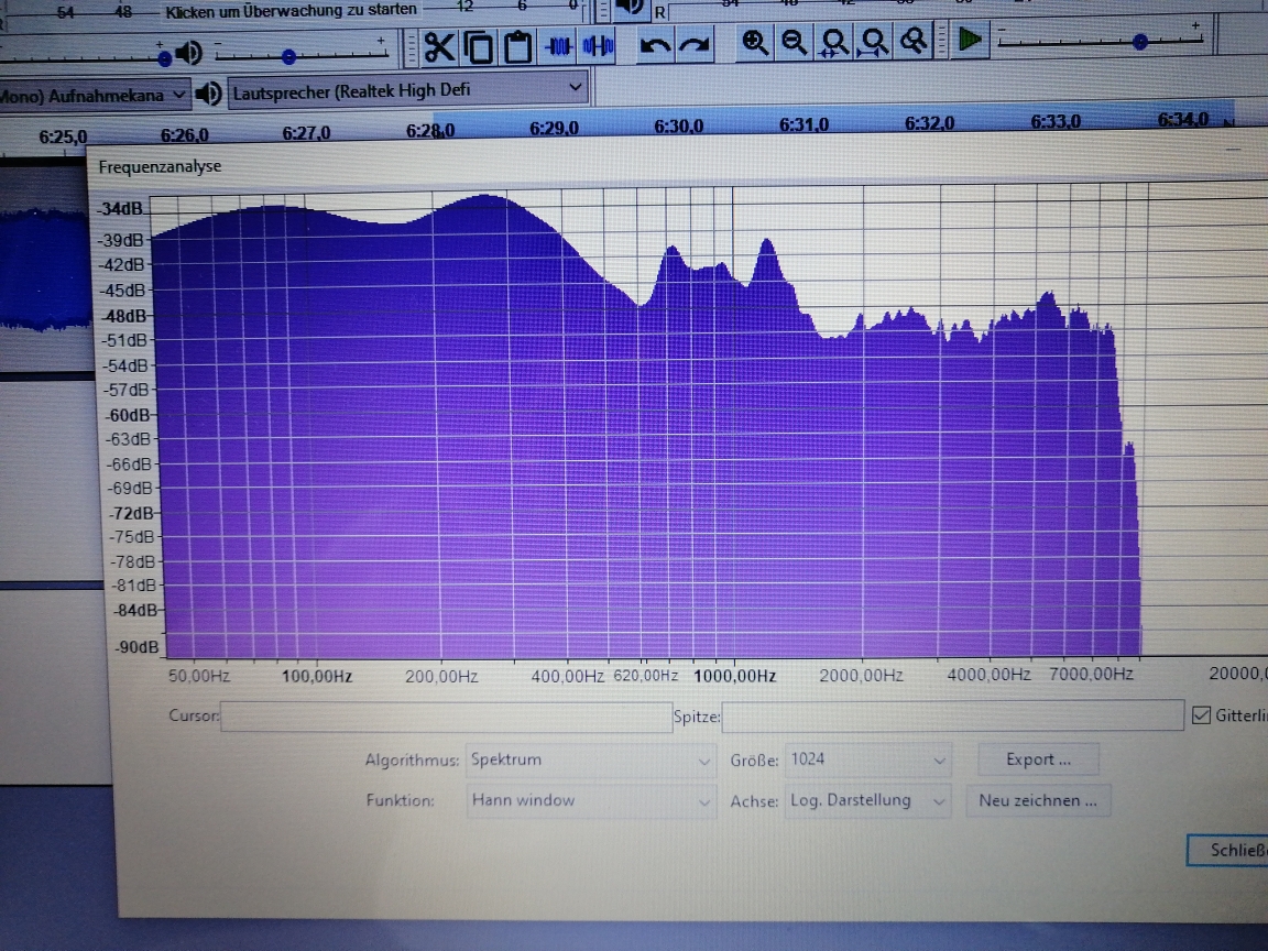

    Anhang 54759Anhang 54760
    Habe im Netz was gefunden bez<glich Frequenzgang Messung. Mit Audacity und Youtube Sine Wave kann man sich behelfen.....
    Ob das Mikro was taugt.....
    Ich werde wenn ich die Frequenzweichenteile habe nochmal so eine Messung machen. Einfach so.

    Dann kannst Du such gleich mit REW messen. Investition in Micro lohnt sich.
    Viel Erfolg

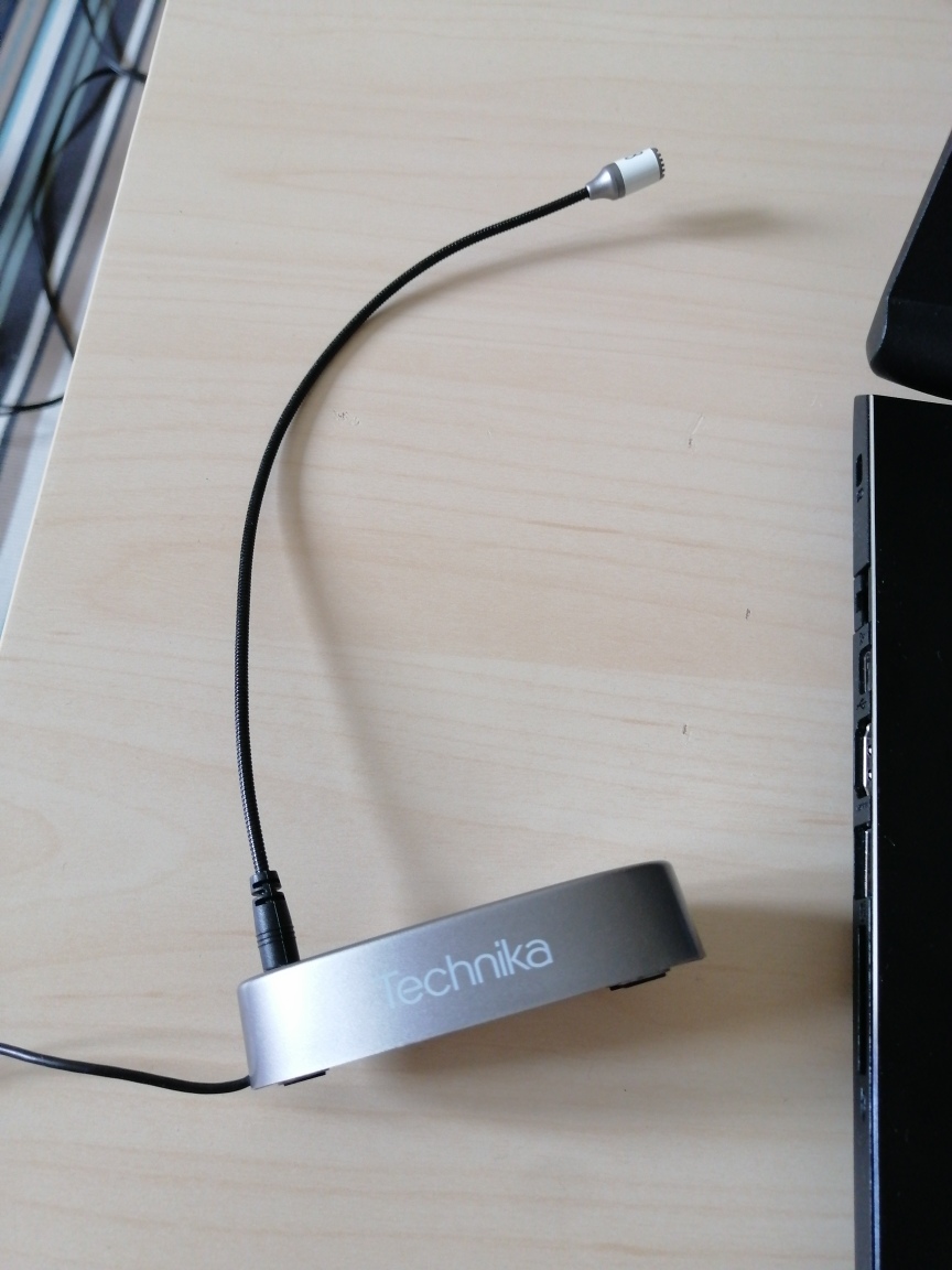

  • 11.05.2020, 15:14
    LAndy
    Anhang 54761
    OK.:-) Super. Habe jetzt mal ein Mikro Shure SM58 (Gesangsmikro, nicht optimal)
    über Steinberg UR22.
    Danke für den super Tipp mit der REW Software.

    Koaxfan

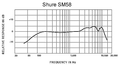

    Nix gegen das SM58, ich habe selbst zwei Stück an der Anlage hängen zwecks Karaoke-Party, aber messen kann man damit nicht.
  • 11.05.2020, 18:18
    newmir
    Mit dem kleinen Standmikro solltest es im Prinzip gehen .....allerdings vermutlich keine Klirrmessungen. Aber Du brauchst eine Kalibrierung. Da sind locker +/- 8db drin. Schau Dich mal hier um https://shop.hifi-selbstbau.de/produ...ienstleistung/.
  • 11.05.2020, 22:42
    LAndy
    Ja. Vielen Danke für die Info, da beginnen ja die Abweichungen schon ab 3000 Hz...
    Ich mach mal so weiter und werde Vergleichsmessungen machen mit andere Speaker. Ja, es bleibt ohne kalibrierten Mikro nur ein abschätzen.
    Viele Grüße Andy
  • 12.05.2020, 16:27

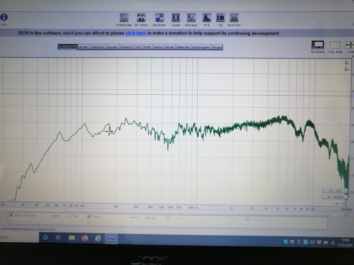

    Die Teile sind schon heute gekommen und gleich verarbeitet worden...
    Anhang 54800
    Meine Frequenzweiche mit verpoltem HT...
    Anhang 54801
    Frequenzgang "Mess" Mikrofon Shure SM58...
    Anhang 54799
    Und zu guter letzt Frequenzgang mit der Schöller Weiche...
    Anhang 54802
    Und es klingt deutlich anders, erster Eindruck : Super, klarer, ausgeglichener.

    Die meisten Bauteile lagen bei mir zuhause in der Kiste, den Rest habe ich zugekauft so kamen nur noch Kosten von 50EUR.
    Im Bass läuft eine 3,3 mH Rollkern von Mundorf und statt 2x8,2uF 1x15uF.
    Im Hochton ist die 1,0 mH von Falcon.
    Alle Kondensatoren bis auf die 10uF im HT sind Solen MKP.
    Widerstände Keramik Typen.
    Es ist schade wenn die Bauteile nicht zum Einsatz kommen.
    Was ist eigentlich die korrekte Länge für die Bassreflexe? Bei mir sind es 22cm für die BR-Rohre, die auch Schöller vorgeschlagen hatte.
    Viele Grüße Andy

    Gargamel
    Wie groß ist der Widerstand der Rollenkernspule?
    Vergleich das mal mit der vorgesehenen luftspule
  • 13.05.2020, 14:23
    LAndy
    Rollenkern 0,27 Ohm
    Luft 0,58 Ohm
    Ich weiß schon, minimale Überbedämpfung.
