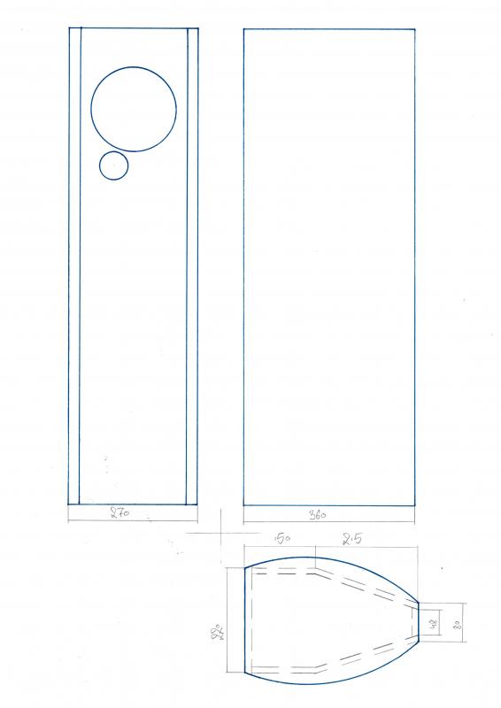

ich hab vor die Glasgow für unsere Wohnzimmer zu bauen.
Ich dachte daran, die Seitenwände abzurunden.
Anbei die Skizze:
http://www.diy-hifi-forum.eu/forum/p...ictureid=22407
Das Volumen sollte nahezu gleich geblieben sein, da ich den LS ein bissl länger gestaltet hab.
Anbei die "Original" Glasgow:
http://www.diy-hifi-forum.eu/forum/p...ictureid=22181
Kann das so klappen oder hab ich was nicht bedacht, als ich die Seiten abgerundet hab?
Vielen Dank, Tobi
		Moin Tobi,
ich kann zwar noch keine Bilder sehen, will aber zu bedenken geben, dass es bei TQWT nicht um Volumen sondern Linienlänge und Querschnittsflächen geht. Daraus ergibt sich zwar das Volumen, die Parameter sind aber nicht so leicht 'verhandelbar' wie bei BR.
LG Gazza

		Moin Tobi,
Alles klar, jetz sehe ich, wie Du das gedacht hast.
Nein, klappt nicht, weil Du damit das Verhältnis von Anfangs- und Endquerschnitt veränderst. Wie gesagt, es geht bei TQWT nur untergeordnet um Volumen. Sorry.
Du musst Dir halt die ungefaltete Linie vorstellen, die dann statt einer stetigen Querschnittszunahme bei Dir plötzlich eine Verengung erfährt, um sich dann wieder zu erweitern.
LG Gazza
		Hi Toby,
nimm doch die ursprünglichen Maße und doppele die Seiten so weit auf, dass du diese verrunden kannst.
Damit hast du nichts am Original verändert UND deine runden Seitenwände.
Edit: Mit der Aufdoppelung kannst du auch für die Seitenwände mit dünnerem Material beginnen und hast am Ende wieder eine vernünftige Stärke ohne zu dick aufzutragen.

Durch die Verrundung der aufgedppelten Seiten wird die Schallwand m.M.n. eben nicht breiter, da sie nach vorne wieder die vorgegebene und bei der Entwicklung berücksichtigte Breite einnimmt.

Hmm... das Gehäuse soll sich doch nach hinten verjüngen oder sehe ich das falsch? Wenn hinten die schmalste Stelle vom Gehäuse ist, muss alles davor breiter werden.

Ich hab Bernhardt auch so verstanden wie ich es mir vorgestellt habe.
-> Schallwand mit originale Maßen; Innenmaße unverändert; eine zusätzliche Seitenwand draufgeklatsch mit 20-30 mm Stärke.
Das ganze an der Schallwand auf 0 runterschleifen*hust* und dadurch die Rundung erzielen.
Selbst wenn es +/- 2-3 mm daneben liegt, sollte es vernachlässigbar sein.

		meiner meinung nach sollte das funktionieren, wenn der linequerschnitt jeweils gleich groß ist wie bei der "geraden" version.
...also immer schön in cm² umrechnen :D
(leichter ginge das imho mit einer trapezförmigen basisgeometrie, ohne knick)
		Nur das der innenteiler nicht mehr gerade sein wird
Vorne wird er gerade bleiben können nach hinten wird'sein Bogen

		Danke Onno, aber das übersteigt meine Kompetenz und daher werde ich wohl oder übel die einfache, sichere & nicht ganz so elegante Variante nehmen, in der man einfach "draufpackt":o

		Ich habs gerade mal schnell durchgerechnet, kein Problem, Innenquerschnitt muss so aussehen:
http://www.diy-hifi-forum.eu/forum/p...ictureid=22458
Das Rechteck ist der Originale Glasgow Querschnitt, das Trapez hat die gleiche Fläche wie der hintere Teil des Rechtecks. Bei Innenbreite 80 mm hinten ist auch noch genug Platz für den Port.
PS. Bin wieder zu Hause, alles gut gegangen.
		Vielen vielen Dank, so gefällt mir der LS weit besser.

Versteh ich das richtig?
Bei der Schallwand die 3mm Platte Vorbohren, Anleimen und Festschrauben und dann mittels Spangurt an die Rückwand zurechtbiegen?
Gruß, Tobi
ja. Wenn du die 1te 3mm platte bündig/gerade an der z.B. Schallwand fixierst mit Nagel/Schraube hast du nen besseren "Start".
Die Latten Quer zu den Spanngurten.
Wenn ich deinen Plan recht verstehe, liegt die erste Platte nur an Schallwand, dem Knick der Seite und an der Rückwand an?
Dann sollten auch da die Querlatten angreifen.
Oder du bastelst eine art Schablone für die gewünschte Außenkontur und arbeitest mit sehr großen Zwingen(wenn du darauf zugreifen kannst). Ist aber alles schon schwierig.
 Auf Leim schwimmt immer alles, ziehst oben an, rutscht es unten weg. Ich habe bis jetzt bei jedem Projekt  immer ein Maß oder ein Winkel versaut.:mad:
		Danke erstmal,
Nicht ganz, hab gestern Abend noch ein 10x10mm Vierkantholz an den Seitenwänden angebracht (an der Stelle Übergang gerade Seitenwand zur schrägen Seitenwand)
Die Kanten des Vierkantholzes werden noch abgerundet... d.H. 3 Auflagepunkte
EDIT: Wenn die 1. Schicht an der Schallwand festgeschraubt wird, kann ja eigentlich nichts mehr verrrutschen.
Ohne Leim nur mit Schrauben fixiert hät ich die Befürchtung, dass die runden Wände nicht halten.
Spätestens die 2. Wand muss doch dann auf die 1. geleimt werden, oder?
Gruß, Tobi
