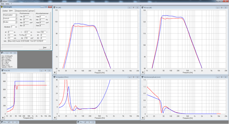

    Und jetzt das Beste- die Messwerte !!!.
    Impedanz von 20-20.000 Hz
    http://www.diy-hifi-forum.eu/forum/p...ictureid=22391
    TSP Chassis 1
    http://www.diy-hifi-forum.eu/forum/p...ictureid=22392
    TSP Chassis 2
    http://www.diy-hifi-forum.eu/forum/p...ictureid=22393
    Frequenzgang Naheld
    http://www.diy-hifi-forum.eu/forum/p...ictureid=22398
    Kumulatives Zerfallspektrum ( Auschwingverhalten ).
    http://www.diy-hifi-forum.eu/forum/p...ictureid=22394
    Sprungantwort
    http://www.diy-hifi-forum.eu/forum/p...ictureid=22395
    Klirr 90 db Messpegel
    http://www.diy-hifi-forum.eu/forum/p...ictureid=22396
    Klirr 100 db Messpegel
    http://www.diy-hifi-forum.eu/forum/p...ictureid=22397

    Beeindruckend sind sicherlich der zahme Frequenzgang trotz der harten Membran und die hohe Empfindlichkeit trotz des großen Hubs (wobei sich die Frage stellt, ob das +/- 10,5 mm sind und ob das der echte Überhang ist oder so wie sonst im PA-Bereich angegeben).
    Der Preis spielt aber auch in Regionen, wo man sich auch vergleichbares von den etablierten Verdächtigen kaufen kann. Gebraucht vielleicht sogar günstiger, und auf jeden Fall mit Nachkaufmöglichkeit, während A&D-Produkte immer nur in geringen Stückzahlen importiert werden und dann plötzlich austrocknen.
    Hast Du die Verzerrungen ohne oder mit Gehäuse gemessen? Die Werte sind gut, und für 100 dB fast überall sogar besser als für 90, was darauf hindeutet, dass da Rauschen, Hintergrundgeräusche oder Raummoden mit reinspielen.
    Bemerkenswert ist, dass die geringen Verzerrungen augenscheinlich ohne Kurzschlussringe erreicht werden. Allerdings hatte Beyma das auch schon vor Jahrzehnten im Griff.

  • 04.05.2015, 21:39
    Saarmichel
    Interessant ist das PDF-A&D-Audio-Katalog 2014 . Als ich dort die Lineal-geraden Frequenzgänge gesehen habe, hielt ich das für gefakt, mittlerweile bin ich mir da nicht mehr so sicher.
    Der SCB-15G800 ist da ja ein kleineres- eher unscheinbares Chassis, mit gar nicht mal so beeindruckenden techn.-Daten. Man sieht sich mal den A&D-Audio SCD18H2000 auf Seite 7 an.
    Auf Seite 18 im PDF, wird der SCB-15G800 vorgestellt. Also wenn ich das mal mit meinen Messdaten vergleiche, gefällt mir der SCB-15G800 sogar besser als im PDF-Katalog.
    Ganz unten steht als Fußnote übrigens eine Aussage, wie der Xmax gemessen wird.
    ·Xmas is defined at the BL drops by 18% of the original figure.
    Was hast Du an dem Preis auszusetzen ???. HTH verlangt 251,-€uro/Stk. Das halte ich für ein extrem faires Angebot.
    Ich bin übrigens absolut nicht Deiner Meinung, dass andere- etablierte Hersteller was vergleichbares anbieten - schon gar nicht zu diesem Preis.
    So eine "geile" Membran hat doch sonst keiner. Trotz extremster Stabilität, ist das Membrangewicht mit 135g relativ leicht. Die TSP sind ideal, für klein und trotzdem laut. Huben kann das Ding bis zum abwinken- so ist auch für ausreichend Schalldruck gesorgt.
    Beurteilen kann man diesen Bass aber wohl erst dann, wenn man ihn auch mal gehört hat. Absolut kein Vergleich zu den üblichen Papier-Membranen. Auch wenn sie noch so stabil sind. So einen Knochen-trockenen und dabei schnellen und druckvollen Klangcharakter habe ich in dieser Qualität noch nie gehört. Alles andere klingt dagegen weich und fett. Der Unterschied kommt wahrscheinlich eher von Kickbass-Grundton Bereich- als von Tiefbass-Bereich. Schlagzeug klingt damit einfach unglaublich realistisch. Man hat den Eindruck, dass einem Ameisen über die Haut krabbeln. Der Anschluss zum KWH passt jedenfalls besser denn je ( Trennfrequenz ca. 500 Hz ).
    Die Frequenzgangmessung und die Klirrmessungen habe ich im ca. 100 Liter großen Bulldog-15 Gehäuse gemacht. Die beiden dreieckigen BR-Öffnungen unten, waren aber verschlossen. Das Gehäuse also geschlossen.
    Bei den Klirrmessungen hat der Raum schon hörbar mit-resoniert, dass Rappeln war schon deutlich zu hören. Die Klirrwerte dürften also bei angemessenen Messbedingungen, noch deutlich besser ausfallen. Deshalb machte eine weitere Pegelerhöhung überhaupt keinen Sinn. Zumal das Messmikrofon im Nahfeld gemessen, schon an der Aussteuerungsgrenze war. Den Abstand zu vergrößern ist auch sinnlos, da man dann eher den Raum misst, weil der Pegelunterschied von der Membran abgestrahlten Schalldruck und dem Schall der Raumresonanzen zu gering wird.
    Zudem halte ich ehrlich gesagt die Klirrwert-Messergebnisse vom DAAS3L+ Messsystem, sowieso für frag + kritikwürdig. STEPS bietet da deutlich erweiterte Messmöglichkeiten.
    Dazu kann ich nix zu sagen, dass Datenblatt bietet da auch keine belastbare Anhaltspunkte.
