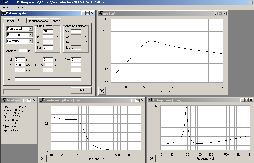

Und wie sieht das nun in 40 Litern CB aus? Gar nicht so schlecht! Hier mal als Beispiel der Aurasound NS12:
http://www.diy-hifi-forum.eu/forum/a...1&d=1261074222
Interessant finde ich nun die Möglichkeit, einen dicken Kondensator vorzuschalten. Daß diese Maßnahme "was bringt" wusste ich zwar, daß der Effekt aber so ausgeprägt ist bzw. sein kann, war mir neu. Hier mal eine Simu mit 1000 µF vor dem Lautsprecher:
http://www.diy-hifi-forum.eu/forum/a...1&d=1261074633
Was passiert? Man provoziert einen Überschwinger (Hochpass 1. Ordnung), in unserem Fall bei gut 30 Hz. Darunter fällt der Frequenzgang ähnlich einer BR-Box steil ab. Darüber wird der Frequenzgang wunderbar linearisiert. Erkauft wird das Ganze durch einen markanten Überschwinger bei gut 30 Hz (siehe Membranamplitude), denn von nix kommt bekanntlich nix. Verglichen mit einer elektrischen Anhebung muß man aber keine Leistung in den Lautsprecher pumpen, sondern bekommt den Zusatzhub quasi umsonst.
Ist doch eigentlich alles wunderbar! Oder etwa nicht? Wo ist der Haken bei der Sache? Welche Kondensatoren sind dafür geeignet? Wäre schön, wenn von Euch ein paar kompetente Kommentare zu diesem Thema kommen würden. :)

bei GHP sollte man nicht vergessen, dass das nur richtig wirkt, wenn die Impedanzspitze die gleiche Höhe wie in der Simu hat. Und das ist meistens nicht der Fall (Bedämpfung, Undichtigkeiten, mangelnde Gehäusestabilität).
Dann ist die Wechselwirkung zwischen Lautsprecherimpedanz und Kapazität deutlich abgeschwächt.
Zudem halte ich persönlich auch nicht sooo viel davon, mit Hilfe eines Schwingkreises innerhalb des Konstrukts Chassis, Weiche und Verstärker "künstlich" Pegel zu erzeugen (Querströme, Energiespeichereffekte, Phasenverschiebungen, etc.). Aber das ist mehr ein Bauchgefühl...

Der Timmermans setzt bei seinen GHP Subs ja immer auf eigentlich zu grosse Gehäuse.
Diese führen, mithilfe des HP, dann zu einem gleichmässig abfallenden FQ.
Wenn man den Abfall nun nicht entzerrt hat man automatisch einen Teil des Roomgains entzerrt.
Und darin sehe ich den einzigen Nutzen von GHP.
