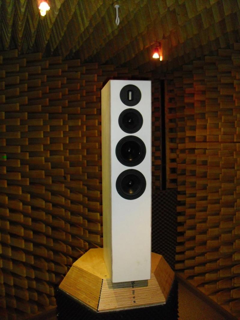

  • 26.01.2015, 07:47
    Hier mal ein erstes Bild aus dem Messraum.
    Die Box hat die Abmessungen 97 x 20 x 33 cm (H x B x T)
  • 26.01.2015, 08:08
    Gabrie
    Hi Franky, guten Morgen,
    das Foto lässt mich vor Ehrfurcht erschauern! Da merkt man den Vollprofi, der sein Hobby zum Beruf gemacht hat! :dance:
    Herzlichen Gruß Gabriel
  • 26.01.2015, 12:38
    sonicfury
    Hi Gabrie
    Das Gehäuse hat maßgeblich "unser" Holzwurm Clause (audiovirus) gebaut, aber wg der Transportschäden und CO hat Frank mächtig böse zu arbeiten (wiederaufbau, ausbessern)gehabt.
    Aber danke, das Kompliment für die Pläne, den Entwurf/ Design usw. nehme ich gerne an. Was die Holzwurmarbeit angeht gebühren die Lorbeeren jedoch allein Claus und Frank.

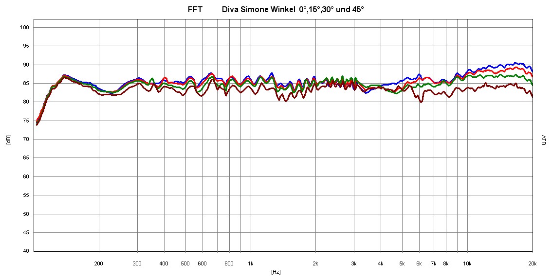

  • 30.03.2015, 19:00
    Heute bin ich dann mal mit der Diva fertig geworden. Gehäuse mit groben Transportschäden wieder instandzusetzen ist fast mehr Arbeit wie neu zu bauen.
    Jens hatte ja Weichenbauteile verwendet die nicht von Monacor stammten. Daher musste ich einige Werte der Weiche ändern.
    Hier der geänderte Weichenplan als PDF Datei.
  • 30.03.2015, 19:09

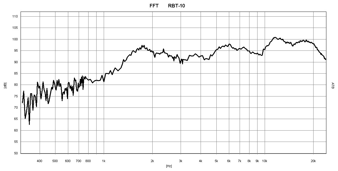

    Hier ein paar Messungen
    Frequenzgang in ca. 1,2 Metern gemessen. Die zweite Messung zeigt die Wirkung des Vorwiderstands von 1,5Ohm vor der Hochtonweiche. Da kann man von 0 - 3 Ohm spielen. Jens hat ja auf 30° abgestimmt und da ist die Box auch ohne Vorwiderstand sehr linear.
    Als nächstes die Weichenzweige, Winkelmessung und Impedanz. Die Senke bei 100Hz kommt durch die Bodenreflexion in unserem Messraum.
    Die Abstimmfrequenz des Bassreflexgehäuse liegt bei 40Hz.
    Es wurde eine Impedanzlineariesierung des zweiten Bassreflexhöckers eingebaut.
    Ich finde das Jens da eine super Arbeit abgeliefert hat. Ich habe nur einen Saugkreis vor dem Mitteltöner etwas geändert. Anstelle von 5R6 und 15µF habe ich da 10R und 8,2µF eingebaut. Jens hatte da einen schönfärberischen Dip im Frequenzgang vorgesehen. Ich habs etwas linarer gemacht. Kann ja jeder selber ausprobieren was einem besser gefällt.

  • 31.03.2015, 12:50
    Hier ist veranschaulicht was mit dem Dip gemeint ist. Wenn man sich die obigen Winkelmessungen ansieht kann es durchaus sinnvoll sein genau da etwas Energie herauszunehmen.
  • 31.03.2015, 13:09
    sonicfury
    :D
    So isses. Am besten halte ich es im Nachhinein übrigens mit kleinem Vorwiderstand vor dem HT und dem "Dip" zu arbeiten. Aber das ist Geschmackssache.

  • 31.03.2015, 14:34
    Sepp
    ... mal nach gefragt wenn ich mir die Weichenzweige in #15 so ansehe, ist die Filterung nicht ein wenig flach ?
    Ich sehe da eine breiten Überlappungsbereich von TT und MT
    und auch der Schnittpunkt zwischen TT + HT liegt "nur" 15 dB unter den Durchschnittspegel ...
    Hat das keine Nachteile ?
    Ich habe bisher eine möglichst steile Trennung zwichen den einzelnen Chassis bevorzugt / realisiert.
    VG Dirk
  • 31.03.2015, 15:19
    Die Tieftöner laufen ja im Parallelbetrieb und somit 4 Ohm. Der Mitteltöner hat 8 Ohm. Würde man die Tieftöner steiler trennen bekäme man Pegelprobleme im Mitteltonbereich. Da schieben die Tieftöner also noch ein wenig mit.
    Der Hochtöner ist ja mit einem 18dB Filter getrennt. Das das trotzdem so flach aussieht liegt am Übertragungsverhalten des RBT-10. Der ist um 1800Hz deutlich lauter wie bei 4000Hz.
