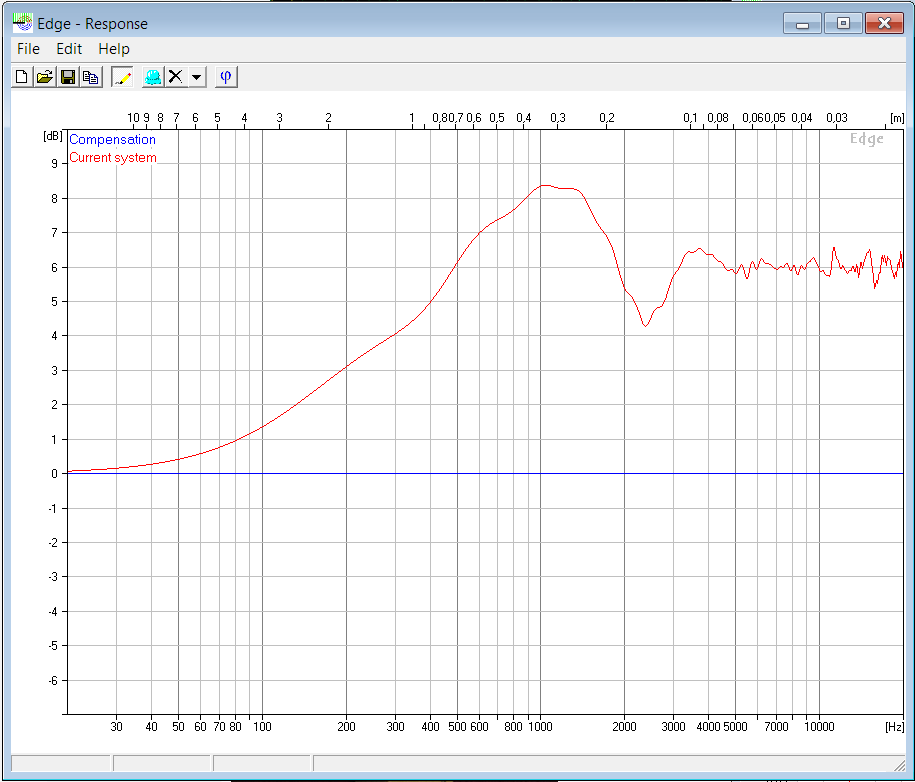

  • 02.03.2014, 23:13
    Mauby
    ...Hochtöner auf ohr Höhe ...
    ...Schau mal mit edge, was due schallwand zwischen 1 und 3 khz macht.
    also Hochtöner auf Ohrhöhe wollt ich auch machen. Wäre bei mir dann nach ausmessen bei 1m vom Fußboden.
    Weiß nicht ob ich Edge richtig bediene, aber hier die ergebnisse bzgl einer Schallwand von 240mm x 1155mm
    https://lh5.googleusercontent.com/-6...-no/Edge01.jpghttps://lh6.googleusercontent.com/-d...-no/Edge02.jpg
    bzgl. Abstimmung bekomme ich noch kein zufriedenstellendes Ergebnis.

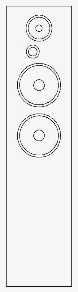

    Hier ist die Skizze der Front mit Maße. Unten folgt ledglich noch ein weiterer Reflexkanal.
    https://lh3.googleusercontent.com/-g...o/Skizze02.jpg
    Dabei mit folgender Abstimmung ( die Abstände der Treiber/Reflexrohr sind hier für den unteren angegeben ).
    Volumen entspricht in etwa 24.2 L ( Die Tiefe ist so komisch mit 100 mm, weil ich nur einen Treiber simuliere, aber die Höhe der Frontplatte beibehalten wollte und somit bei realer Tiefe ein viel zu großes Volumen enstehen würde.
    Reflexrohr habe ich folgendes genommen von Monacor ungekürzt:
    Klick
    https://lh3.googleusercontent.com/-8...Response01.jpg
    Diese ungewünschten Peaks... wie könnte ich die wegbekommen ? Anordung auf der Front ist relativ unflexibel, außer ihr hättet evtl gute Vorschläge ?
    Und das Ausschwingverhalten ist ebenso nicht so toll...

  • 03.03.2014, 11:55
    Alexander
    Hallo
    Na da lese ich doch mal mit besonderem Interesse mit ...
    Vorab:
    • Ein MSH/116 ist ausreichend um mit den 2 SPH176 mitzukommen
    • 50mm BR-Rohre sind mE zu klein. Nimm BR70HP ... Bei einem 3-Weger brauchst Du Dir da keine großen Sorgen wegen der Längsreso und Mitteltonmüll machen
    • Ich würde es in Erwägung ziehen den HT etwas außermittig zu platzieren, zB so, daß er auf einer Seite "bündig" mit dem MT abschließt

    So sieht das in Edge aus:
    (geschätzt 25cm Schallwandbreite und MT mittig mit gleichem Abstand nach oben wie zu den Seiten)
    http://www.diy-hifi-forum.eu/forum/a...1&d=1395098196
    Kommt ganz gut hin.
    Mach mal eine 30° Messung zusätzlich ... Die wird deutlich anders aussehen.
