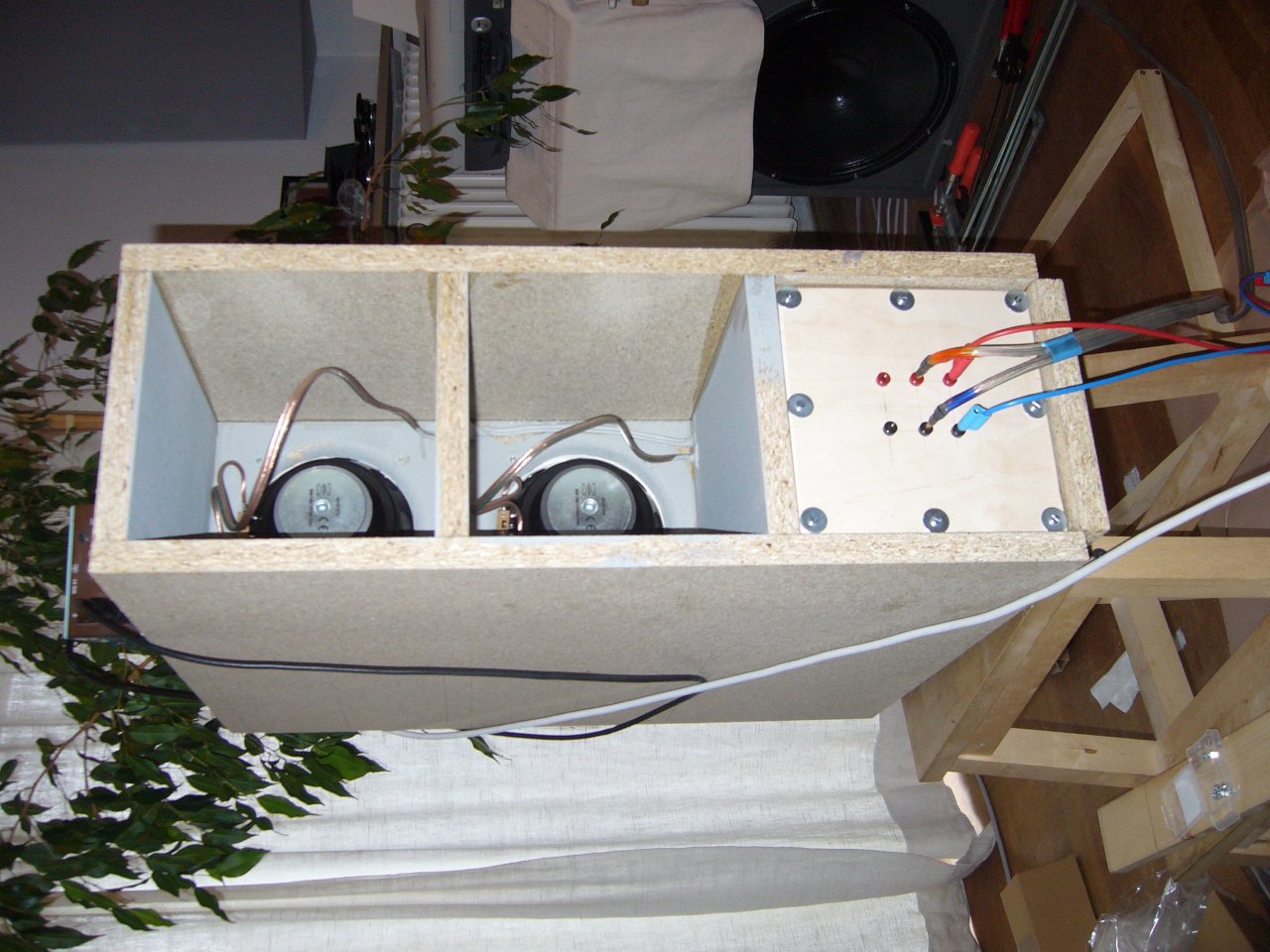

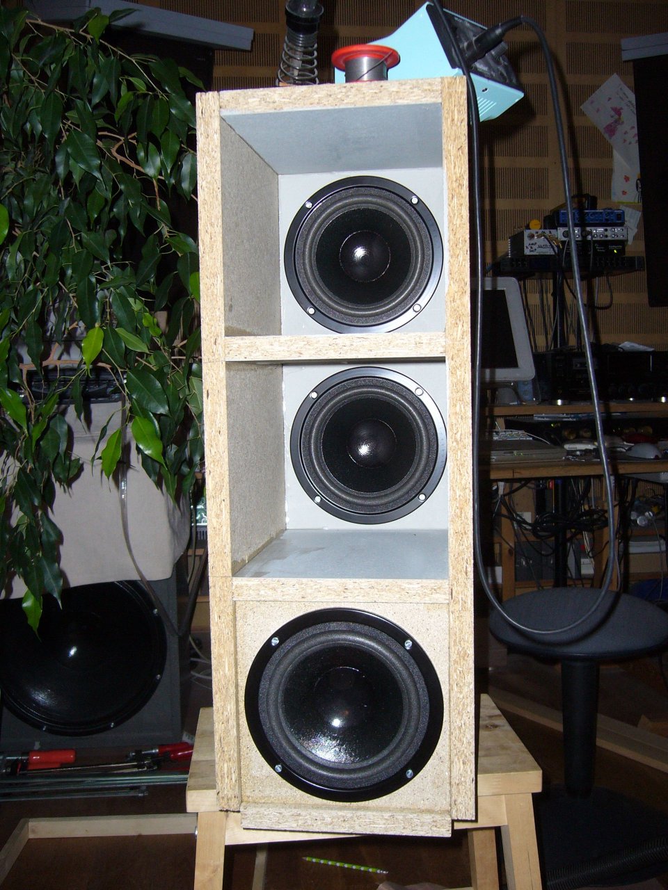

    Moin, ich finde diese Cardiod Sache auch sehr interessant.
    Im PA-Bereich sind es ja meistens 3er Einheiten.....also 2 Chassi nach vorne 1 nach hinten.
    Soweit ich weiss, wäre es auch rein theoretisch möglich, da mit nur 2 Chassis zu machen.
    Also nur 1 vorne und 1 hinten. Der hintere müsste halt stärker gedrosselt werden als wenn vorne 2 Chassis sind, weil die ja zusammen wieder lauter sind sind, was im PA-Bereich ja sinnvoll, wenn ein 1 Chassis hinten 2 vorne Bedienen kann.
    Im Hifi-Bereich kann man daher also gern nur 2 Chassis nehmen.
    Die Basseinheiten müssten aber gleich gross sein?
    Oder könnte der hintere vielleicht ein Paar liter Volumen weniger bekommen?
  • 11.11.2013, 11:54
    ton-feile
    Hallo Zusammen,
    An Nieren habe ich mich auch schon versucht.
    Das war eine Kombi aus CB-Compound und zwei H-Frames.
    http://www.diy-hifi-forum.eu/forum/p...ictureid=15094
    http://www.diy-hifi-forum.eu/forum/p...ictureid=15093
    Die Rückdämpfung war mit fast 25dB im Maximum ziemlich gut.
    http://www.diy-hifi-forum.eu/forum/p...ictureid=15091
    http://www.diy-hifi-forum.eu/forum/p...ictureid=15092
    http://www.diy-hifi-forum.eu/forum/p...ictureid=15095
    Geht allerdings nur mit DSP.
