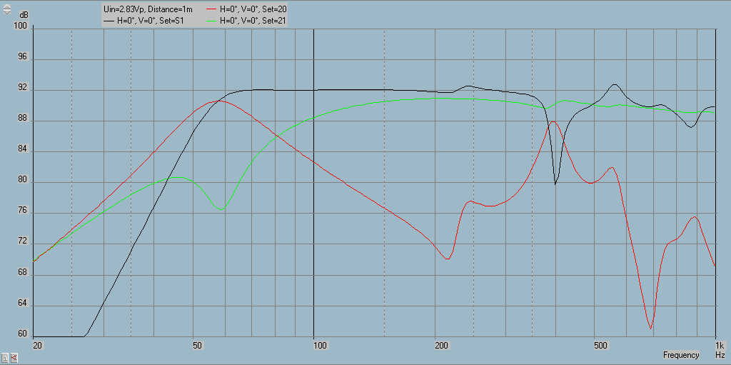

    Die Zugehörige AkAbak-Simu für den Bass sieht auch brauchbar aus:
    http://s1.directupload.net/images/120901/5e767edt.jpg
    Akabak-Simu
    Und auch eine Boxsim-Simu habe ich mit den Daten aus HH und den eigenen Messungen für den Bass erstellt, die schon mal gut aussieht:
    http://s1.directupload.net/images/120901/vdd36nfo.jpg
    Boxsim_Simu
    Jetzt wird Holz bestellt und dann gemessen - mal sehen, ob das dann auch so gut aussieht.

    Ich bin überrascht, ich wäre garnicht auf die Idee gekommen, mit dem Chassis eine TML zu machen! :eek: Das Konzept gefällt mir aber sehr gut, noch dazu sehr günstig! Das Aussehen finde ich prima, mit einer Ausnahme, ich würde die oberen Ecken abschneiden, das sieht dann nochmal ein ganzes Ende besser aus!
    Bei der Simu bin ich mir nicht so ganz im Klaren, welcher man da 'trauen' sollte. 50Hz untere Grenzfrequenz wäre für mich schon eigentlich Pflicht.
    Ich hatte schon mal mit dem gedanken gespielt, mir von A&D Chassis zu bestellen,
    Auf 50 Hz abstimmen geht sicherlich auch, aber dann gibt's keine 92 dB Wirkungsgrad und die auch nur, weil die Auslassfläche entsprechend groß ist (entspricht der Membranfläche).
    Die A&A-Chassis die ich bisher gemessen und gehört habe waren durchweg brauchbar und haben ein klasse Preis-Leistungs-Verhältnis.
  • 02.09.2012, 18:20
    Dosenfutter
    Naja, 50 Hz mit leichtem Abfall sind sicher drin, auch wenn man die 92 dB halten möchte. Die Lautsprecher stehen doch eh fast immer in relativer Wandnähe und es gibt deswegen untenrum noch einen Schub. Also mir wären die 50Hz schon wichtig - aber klar, ist Deine Entwicklung und dann natürlich Deine Maßstäbe.

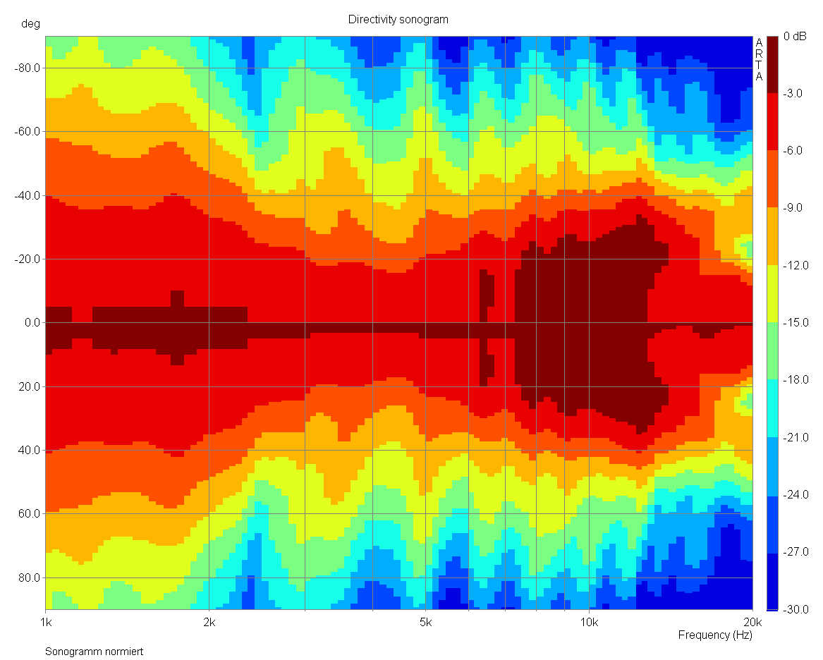

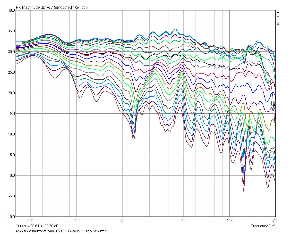

    Erste Messungen
    Erste Quick&Dirty-Messungen konnte ich auch schon machen. Aber da tun sich mindestens 2 Probleme auf, so dass es erstmal nicht mehr so schnell weitergehen wird:
    1. Macht die unten offene Form beim Messen in der Gestalt Probleme, dass ich sehr frühe Reflexionen bekomme, die eine vernünftige Weichenentwicklung nicht zulassen. Mals sehen, wie ich das abschirmen etc. kann...
    2. Scheint mein Messmikro einen Schlag abbekommen zu haben (es sieht so aus, als hätte sich die Kapsel innehalb der Halterung verschoben, was den Frequenzgang verbiegen würde. Hier muss ich erst mal ein bekanntes Projekt gegenmessen, um zu sehen, ob das einen Einfluss hat.
    Wenn ich mehr weiß, melde ich mich wieder...
