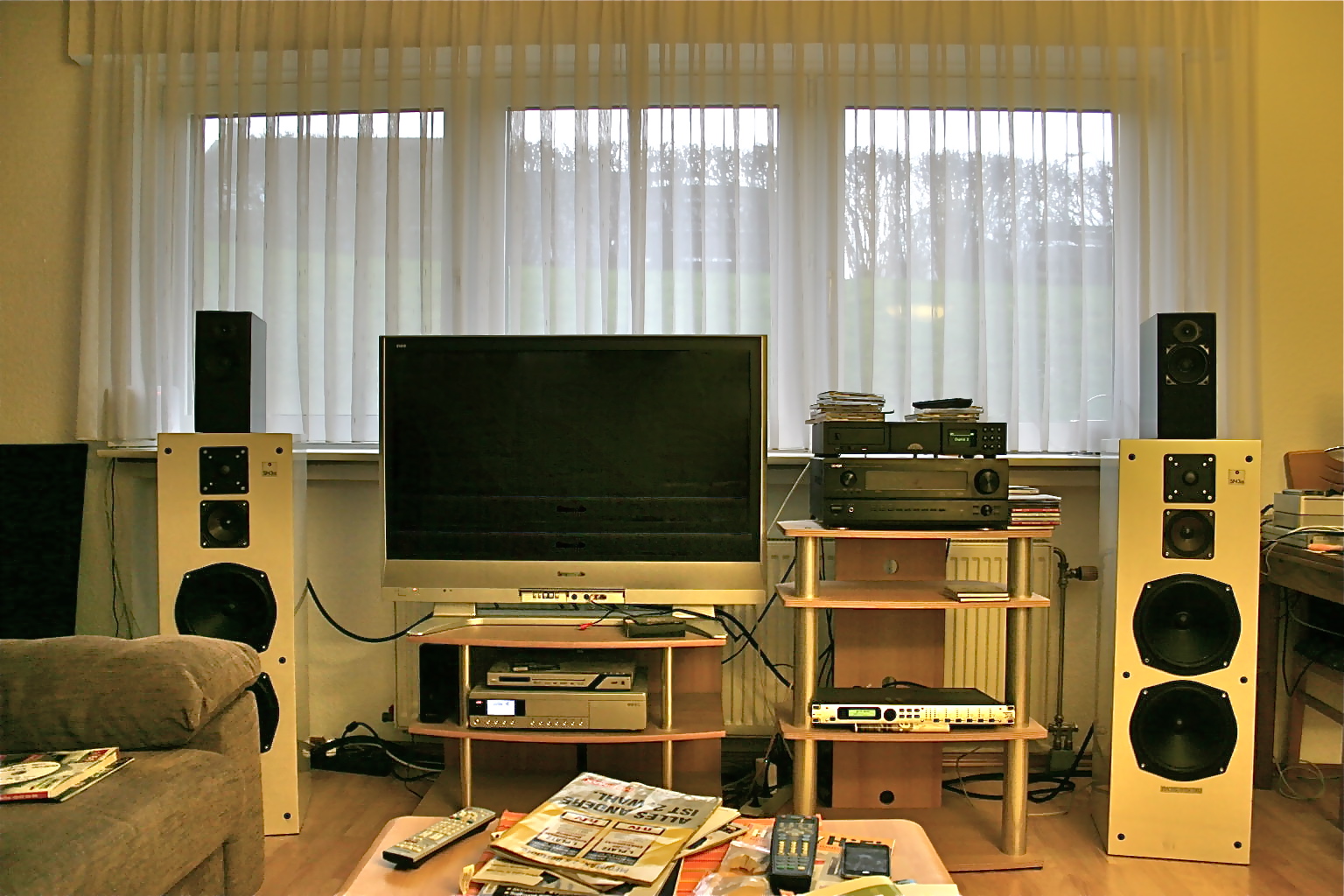

    Mal kurz was zu der Kette : Rechner ist Hautsächlich ein MacMini mit Itunes über PureMusic von ChanelD :http://www.channld.com/puremusic/
    oder Alternativ mein Mess-und Audiosoftware Notebook ein Dell Latitude D620 mit XP Prof.SP3 und Firewire PCMCIA Karte und dort dann Ebenfalls Itunes , allerdings leider ohne einen Besseren Player . Da ich nicht mehr so der Pc Fritze bin wäre ich da für einen Tipp Dankbar . Das wird dann mein Unterwegs Demo System ;) Habe es aber noch nicht drauf Installiert . Das schöne bei Dirac ist ja das man es auf Beiden Plattformen Nutzen kann . Da ich bisher aber so Begeistert meinen beiden Boxen lausche , wird es mit dem Pehzeh noch was Dauern ...Ausserdem hat da ja schon der Rolf gute Vorarbeit geleistet !!
    Meine Anlage ist auf diesem Foto im Groben ganz gut zu sehen :http://www.diy-hifi-forum.eu/forum/p...pictureid=3623
    Die Schwarzen Zwerge oben drauf waren mein Erstling . Die SippoXS (Doppelt gefalltete TQWT) Inzwischen ist als Weitere Verstärkung eine SPL Volume 8 zur Lautstärkeregelung nach der Digitalweiche(Alto Maxidrive 3.4Compact) vor den 3 Lüfterlosen Studioendstufen (1KME240 für den Hochton und 2x Rodec HDA 450 für Mitten und Bässe ) hinzugekommen .
    Als Zuspieler/DA Wandler/Streamer/Vorverstärker dient mir ein NaimUnity
    Die Boxen sind Schieferlautsprecher von Fischer&Fischer mit 22mm Wandstärke . Gewicht pro Stück 105 KG :shock: Bestückt mit je 2 Stück 10Zoll Podzus Görlich-Ventiliert mit 2mal Variovent's , Isophon PSM 120 -der Eigentliche Grund mir die Dinger zu Kaufen !!, Sowie Visaton KE 25SC -als Ersatz der Original Verbauten Foster Magnetostaten .
    Mein Wohnzimmer hat ca. 3,5x7Meter Grundfläche und ist Stark Bedämmft -Sprich gut Vollgestellt :p
