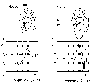

    Der hat schon einen arg bösen Einbruch bei 9kHz Off Axis.
    Das ist genau in einem Bereich der sensibel für räumliche Ortung ist und auch für die Luftigkeit und Offenheit.
    Dieser Bereich schwankt stark je nach Ohrgeometrie, Einfallswinkel (zb der versch. Reflektionen). Und das Nutzt das Hirn als Assoziation für Ortung.
    Anhang 78072
    Je nachdem welche Ohrgeometrie, Raumakustik, Hörschäden man hat, können sich Wechselwirkungen einstellen, die sogar den Manger ganz hervorragend klingen lassen. Es gibt auch eine kleine eingeschworene Gesellschaft um Lowther, mit scharfem Peak um 3kHz wo viele mit Hörsturz etwas mehr Power brauchen.
    Die meisten mögen Manger nicht. Spricht eher gegen seine universelle Einsetzbarkeit.

    du behauptest da oben einfach mal so, dass man einen Gendefekt haben und körperlich behindert sein muss, um mit Manger MSW eine zufriedenstellende Räumlichkeit hören zu können. Man kann und darf ein andere Meinung haben, aber warum muss man dann andere diskriminieren.
    Du magst die MSW nicht, andere auch nicht, das kann ich verstehen ist mit egal. Bezweifele aber stark, dass ihr die "meisten" seid. Bei der Argumentation die "meisten", fällt mir sofort die Fliegenmetapher ein
    Vielleicht liest du noch mal selbstkritsich, was du geschrieben hast, nettt liest sich das nicht und inhaltlich geht das gar nicht.

    Den Beitrag von Josh lese ich nicht so. Er hat versucht eine Erklärung zu liefern, warum der MSW, der sich nun einmal alles andere als gut misst, von manchen (einigen, vielen) doch als 'gut' empfunden wird. Alles legitim. Und eine bestimmte Ohrgeometrie würde ich nicht als Gendefekt bezeichnen.

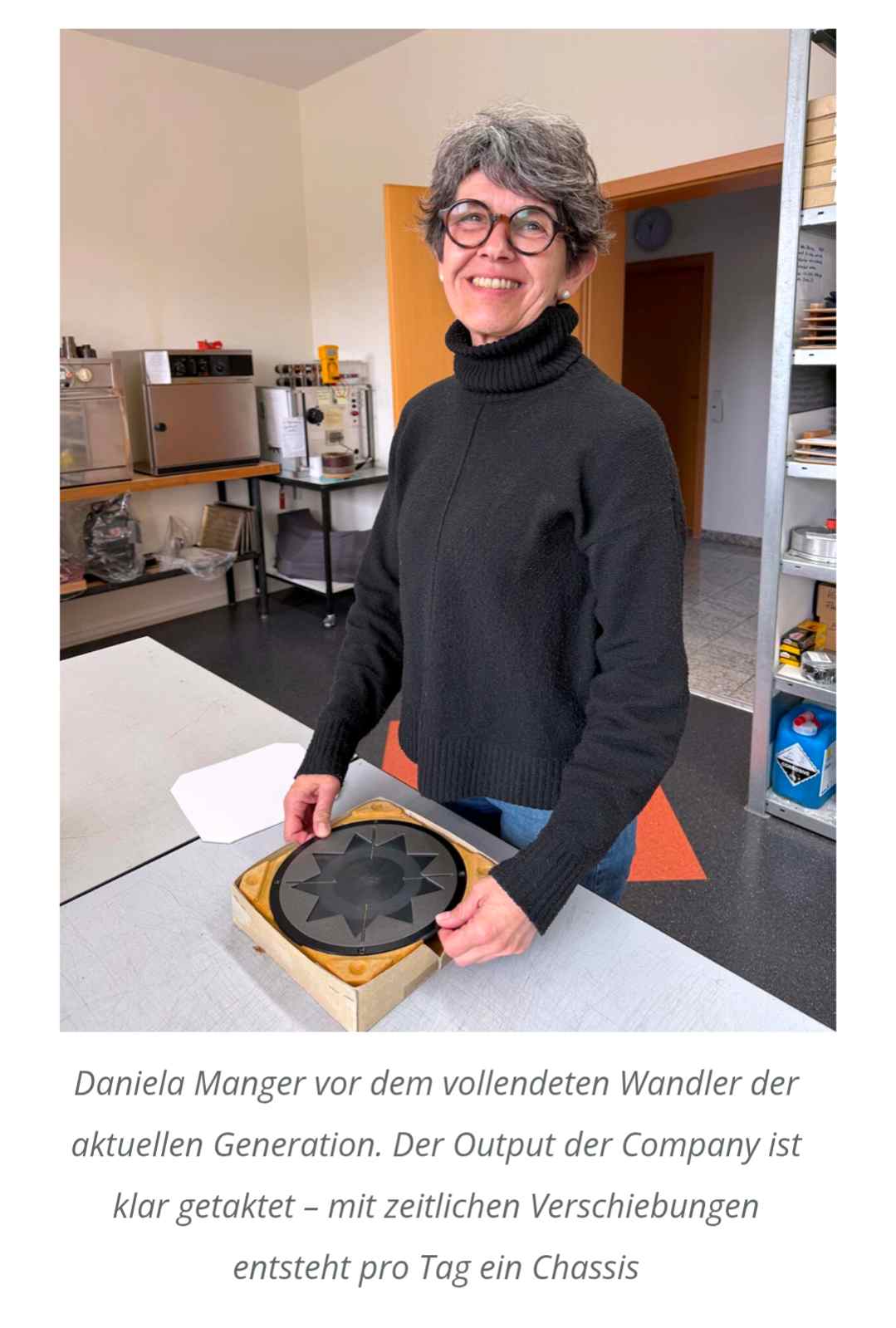

    Kalle, ich dachte da an offensichtlichere Generika. Biegewellen-Schallwandler mit sternförmigem Membrandämpfer zum Beispiel :-)
    Was mich aber erstaunt, ist, dass bei Frau Manger jeden Tag nur ein einziges Chassis produziert wird. Das produziert vor allem auch Exklusivität.
    Anhang 78087
