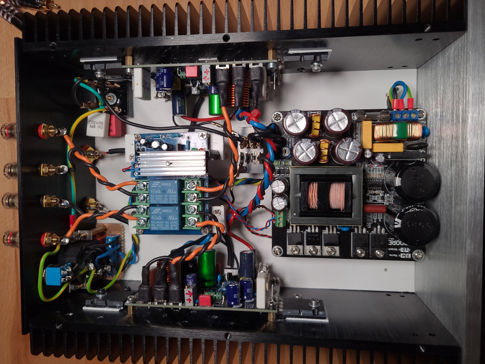

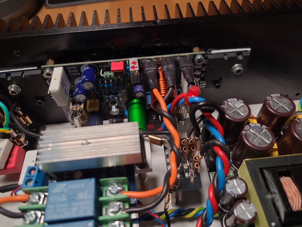

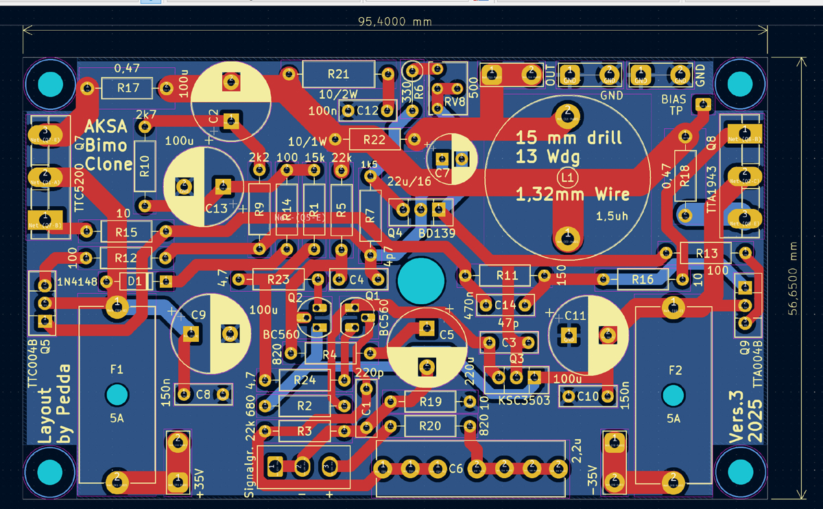

    es trat an mich jemand aus dem "Nachbarforum" mit der Frage heran, ob ich nicht eine Platine für den AKSA 55 machen kann.
    Da Hugh Dean, der "Vater" des AKSA 55 seine Verstärkerplatinen weiterhin verkauft, habe ich aus Respekt einen Clone designed.
    Es gab einen Schaltplan von einem User mit Namen Bimo, der schon öfter seine Ideen als Schaltplan veröffentlicht hat.
    Die Unterschiede zum Original sind wirklich nicht riesig. Ich habe kleine Änderungen vorgenommen. So gibt es nun Emitterwiderstände an den Inputtransistoren, der Feedbackfootprint nimmt einen Bipolarelko auf, die Jumper sind entfallen.
    Ich habe am Ausgang 0,47 Ohm Widerstände verbaut, werde aber noch auf 0,33 Ohm wechseln.
    Die Sicherunge waren mit ursprünglich 5A sehr großzügig dimensioniert, ich habe 4A genommen, das reicht auch.
    Ich habe den Amp mal eben auch gebaut, da ich die Platinen nun schon gemacht hatte.
    Der Ruhestrom beträgt 51 mA, Spannung über den Ausgangswiderständen 24 mV. Die Versorgungsspannung ist mit +-36 Volt über ein 300 Watt Connex SMPS hergestellt.
    Was mir bei der Einstellung des Bias sofort auffiel, ist die Stabilität des AKSA Clones. Es gibt nicht viel thermale Drift. Einmal um 24 mV eingestellt muß man nicht viel nachjustieren nach einer Stunde im Leerlauf.
    Das Gehäuse hatte ich noch von einem anderen Projekt. Darin war vor Jahren so ein blöder Chinakracher, der nix wert war und entsorgt wurde.
    Ich hatte erst Bedenken ob die Kühler wohl ausreichen, völlig unbegründet.
    Viel Leistung hat der AKSA Clone nicht, 55 Watt an 8 Ohm, dafür um so mehr Klang.
    Tiefer Bass, detailreiche Mitten, gute Höhen, sehr schön ausgewogen, macht Spaß damit zu hören.
    Für normale Lautstärken ist die Leistung des AKSA Clone allemal ausreichend.
    Erstaunlich ist, dass der AKSA mit wenig Transistoren auskommt, finde ich jedenfalls.
    Den Gerberfile gibt es hier https://www.diyaudio.com/community/t...168554/page-50
    Platine
    Anhang 77729 Anhang 77733 Anhang 77734
    Der Amp Anhang 77730 Anhang 77731 Anhang 77732

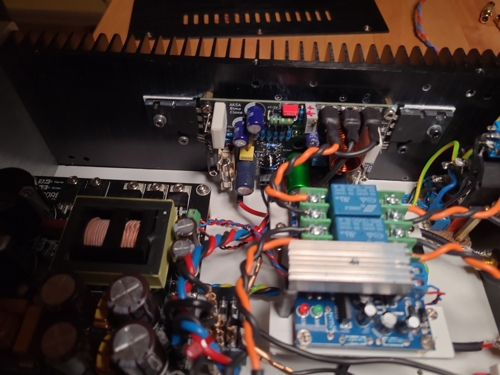

    Die Schutzschaltung werde ich noch wechseln, der große Kühlkörper muß sein, damit der Regler, 7812, nicht zu heiß wird. Ich werde es nie verstehen, was die Chinesen sich dabei denken viel zu kleine Kühlkörper zu nehmen und die Bauteile bis zum Hitzetod auszureizen.
    Der Grund des Wechsel ist aber ein Anderer. Schaltet man aus, machen die kleinen Relais einen Krach, das ist nicht normal.
    In Kombi mit meinen Mono C3850 Clone (mir ist da noch kein besserer Name eingefallen) oder dem Pitchfork Preamp ist Totenstille im Lautsprecher.
    Der Bau hat sich also gelohnt, wenn ich auch zuviel Krempel hab....

    gut, das Ding funktioniert ja, aber darf ich bitte mal meckern?
    - R14 und C13 sind gut, das entkoppelt die Spannung an der kritischen Stelle - aber nur die +35 V!. Alles, was die -35 V belastet, schlägt voll durch
    - was genau bezweckt D1 außer Leistung zu verbraten?
    - C8/C10 sind an den Stellen völlig überflüssig, die gehören an die VAS (können aber ggfls ganz entfallen, je nachdem wie der Loop ausschaut)
    Bootstrapping?
  • 13.08.2025, 09:41
    Ah ja, stimmt, über C2, den hab ich im Kopf falsch verdrahtet gehabt. Klar, dann braucht es auch die Diode (oder fettere Kapazitäten für die 35 V Rail, oder größere Widerstände R9/R10).
  • 13.08.2025, 15:32
    phase_accurate
    Der Bootstrap funktioniert auch ohne diese Diode. Ich nehme an, dass sie dazu dient, die Betriebsspannung des Differenzverstärkers beim Ausschalten etwas länger zu halten.
  • 13.08.2025, 16:25
    Kleinhorn
    So vermute ich auch. Die Spannung am C2 beträgt nur 16 Volt zur Info.

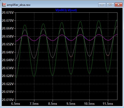

    Habe mal die Schaltung in LTSpice simuliert, weil mir die 16 DC über C2 zu klein vor kam:
    Anhang 77778
    Sind etwas über 20,6 Volt DC ( mit Oberwelle durch den 1kHz).
    Wer mal selber "rumfummeln" will die Datei als ZIP-File im Anhang.

    Ich habe das mal zu Fuß nachgerechnet und komme auf 15,85 V. Ja, ich würde auch 25 V nehmen, aber in der Simu ist der Wurm drin.
    Rechnung:
    Im VAS-Zweig werden überschlägig 6,8 mA fließen und in der Eingangsstufe 2,3 mA. Also fallen grob 0,8 V am Vorwiderstand R14 ab und dazu noch 0,6 V an D1.
    Oben an R10 liegen also 35 V - 0,6 V - 0,8 V = 33,6 V an. Der unter Punkt von R9 muss 2 V_BE über 0 liegen. Habe ab hier 0,7 V für jede V_BE angenommen. Über dem Spannungsteiler R10 - R9 fallen also 33,6 V - 1,4 V = 32,2 V ab. Am Abgriff zwischen den beiden also 32,2 * 2,2/(2,2+2,7) = 14,7 V. Dazu noch die 1,4 V macht dann 15,85 V.
    Schlimmer finde ich an der Schaltung, dass die Arbeitspunkte viel zu stark von Bauteiletoleranzen und der tatsächlichen Versorgungsspannung abhängen.
    Der Strom durch R1 ist (33,6 - 0,7) V / 15000 R = 2,193 mA. Ob das V_BE der Eingangstransistoren 0,6 oder 0,7 V ist, ist hier praktisch egal. Schwankungen der 35 V hingegen schlagen sehr stark durch.
    Wenn Q3 auch V_BE von 0,7 V hat, fließen in Q1 1,029 mA und entsprechend in Q2 1,164 mA, also mehr als 10% Ungleichgewicht. Was das für die Verzerrungen der Eingangsstufe bedeutet, lese man bei Self oder Cordell nach.
    Wenn Q3 0,6 V hat, sind es 0,882 und 1,311 mA, also schon 50% Ungleichgewicht.
    Dazu kommt noch, dass der Ruhestrom von Q3 ja zwangsläufig bei 8 mA liegen muss, d.h. eventuell muss die arme Eingangsstufe sich noch mehr aus dem Gleichgewicht begeben, damit der richtige Strom in der VAS fließt.
    Das wird kräftig harmonische Verzerrungen machen, die vielleicht sogar gewünscht sind, die hier aber von Bauteiltoleranzen, Schwankungen der Netzspannung und dem Musiksignal selbst verändert werden. Dazu kommt noch, dass die Balance sich auch noch mit 100 Hz ändert, weil die Eingangstufe auch die Brummspannung auf C9 ausregeln muss. Das sind Verzerrungen nach dem Zufallsprinzip!
    Wie geht es besser:
    1) Emitterwiderstand an Q3, um den Strom schon mal richtig einzustellen.
    2) Stromspiegel in die Eingangsstufe und dann die Emitterwiderstände R23 und 24 auch bestücken, damit die Gesamtverstärkung grob gleich bleibt.
    optional
    3) Stromquelle statt R1
    4) Vortreiber vor Q4/Q9
