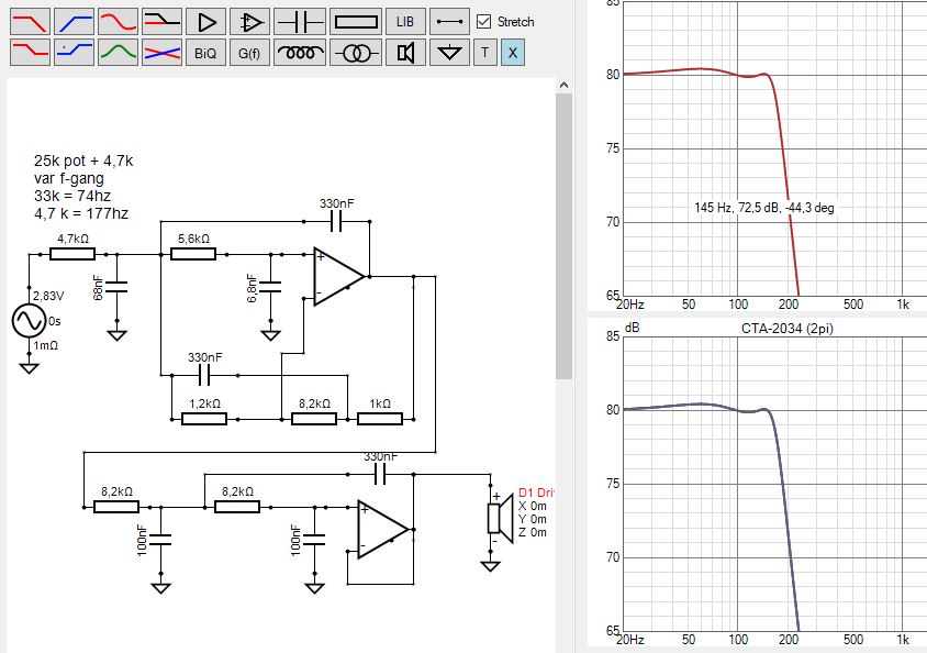

  • 03.01.2025, 17:02
    Armano
    Schaltung für variables SUB-Out Filter
    vielleicht hilft Dir die Schaltung, die mit einem Operationsverstärker realisiert ist. - kein fertiger Bausatz, aber leicht auf einer Lochrasterplatte aufzubauen. Als OP reicht ein TL072 oder ähnliches.
    Anhang 76604 Anhang 76605
    die Abbildung rechts zeigt die Simulation des Frequenzgangs in VituixCAD.
    Durch das Mäuseklavier mit den einzelnen Widerständen wird der Wert von R5 variiert, dadurch wird die Grenzfrequenz geändert.

    capslock
    Die macht den Tiefpass, aber keinen Hochpass für die Satelliten (keine Ahnung, ob das Anforderung war). Wo wir dabei sind: wie steil soll denn getrennt werden?

  • 05.01.2025, 17:01
    newmir
    Wer lesen kann ....;)
    Zitat von Daniel_P Beitrag anzeigen
    GDie Hauptlautsprecher haben einen Schaltbaren Hochpass bei 50/70/100Hz und sind daher unabhängig vom Subwoofer.
    Ich finde da auch einen passiven Hochpass oft sehr sinnvoll. ..... und wenn man denn einen Subwoofer einsetzt will mit analoger aktiver Weiche ist das größte Problem eh, dass man begrenzt ist, was die Raumanpassung angeht. Und da wird man mit analoger aktiver Weiche am Ende immer Kompromisse machen müssen. Wer das nicht will sollte eh über einen kleine DSP für den Zweck nachdenken.
