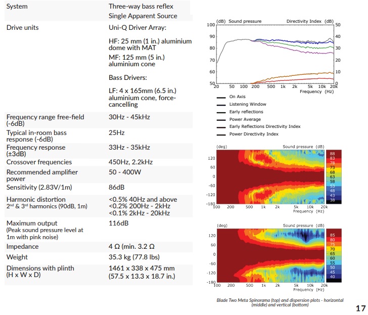

    BDE
    [...]Ich würde sowas ja gerne mal auf meinen Drehteller stellen.....
    Zwar nicht dein Drehteller, aber sehr ausführliche Messungen ;-)
    Anhang 71436
    Quelle (*.pdf) -> Blade_Ref_WP (kef.com)
  • 03.09.2023, 17:27
    Danke, @BDE: wow, man könnte fast schon von CD-Verhalten bis unter 500 Hz sprechen. Ich weiß ja nicht, was andere davon halten, aber ich finde das beeindruckend.
    Nachteil: es gibt nicht so viel Wirkungsgrad, wie man es von einer Box dieser Größe erwarten würde (Kef gilbt für die Blade One Meta 88 dB/2,83V/1m an, was ich eigentlich recht ehrlich finde).
