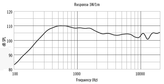

    oggy
    Hab mir gerade das Datenblatt zum RCF HF-99 angeschaut. Kaum zu glauben das es so tief laden soll/kann.
    Wenn das wirklich so weit runter kommt dann könnte das wirklich gut passen. Und der Preis ist auch gut.
    https://en.toutlehautparleur.com/hor...9-84-inch.html
    Anhang 68236
    Das is übrigens das Diagramm vom RCF Datenblatt und nicht eins aus dem Netz.
    Das HF-99 ist knapp 130 mm tief, entspricht lambda/4 ca. 650 Hz. Durch das Aufweiten als Horn geht die noch etwas runter, also ja: passt.

    Hier hat man sich mal ziemlich erschöpfend damit befasst, wo man einen 12''er und ein 90-Grad-Horn am besten trennt.

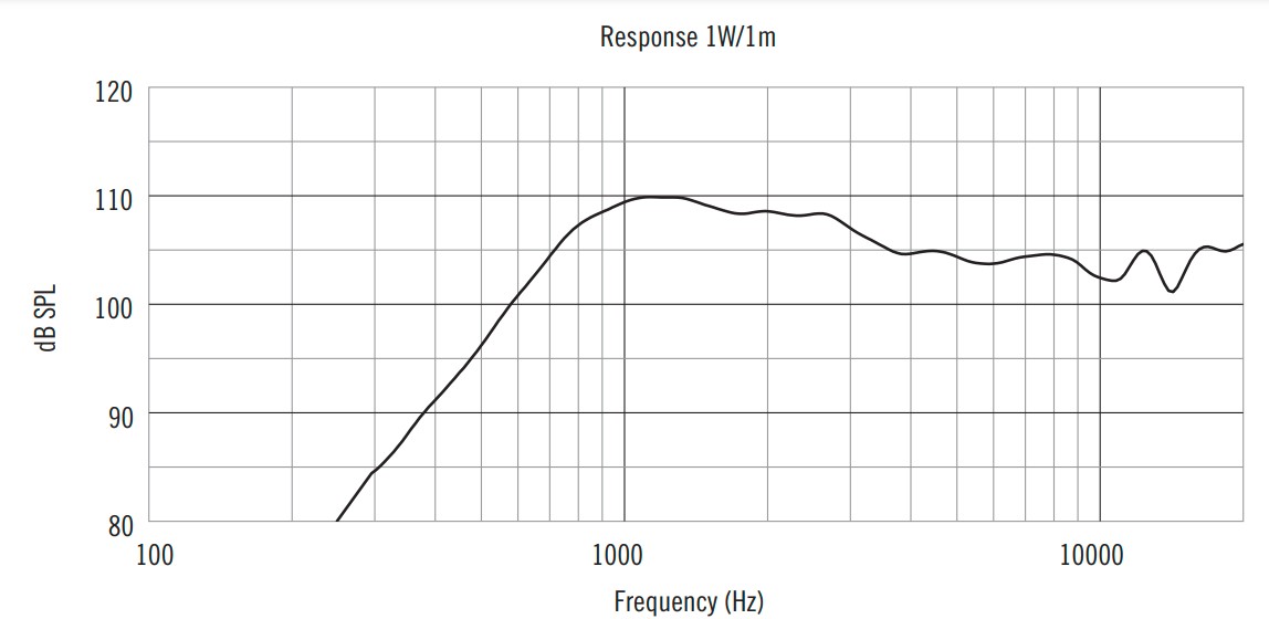

    Btw.: der FG, den ich im Datenblatt des HF99 abgebildet gefunden habe, sieht irgendwie anders aus, als der weiter oben gepostete:
    https://www.diy-hifi-forum.eu/forum/...9&d=1669310226
    Da würde ich eher 1 kHz als tiefst-sinnvolle Trennfrequenz ansehen. Ist es sicher, dass die Grafik oben nicht von einem anderen RCF-Horn stammt?
  • 24.11.2022, 17:43
    hier ist ein ganz anderes Datenblatt
    https://en.toutlehautparleur.com/med...t/rcf/HF99.pdf
    Und da stimmt die Kurve mit dem Datenblatt überein.
    Seit dem die RCF-Seiten mehrsprachig sind herrscht da offensichtlich das Chaos.

  • 24.11.2022, 18:54
    Der Unterschied ist ja schon recht krass. Um's Nachmessen kommt man aber ja in jedem Fall nicht herum.
    @4711 Catweasle: würdest du das denn im Zusammenhang mit einem 12''er auch bei 0,8 kHz trennen wollen? Ich würde das wohl eher nicht tun, zumal das SP H225 noch nicht mal 90 Grad breit strahlt nach Datenblatt.
