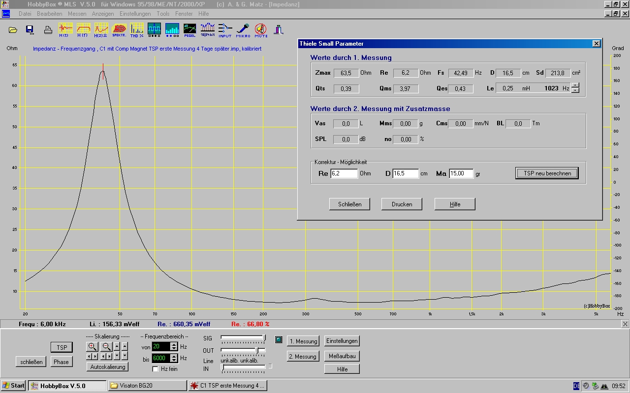

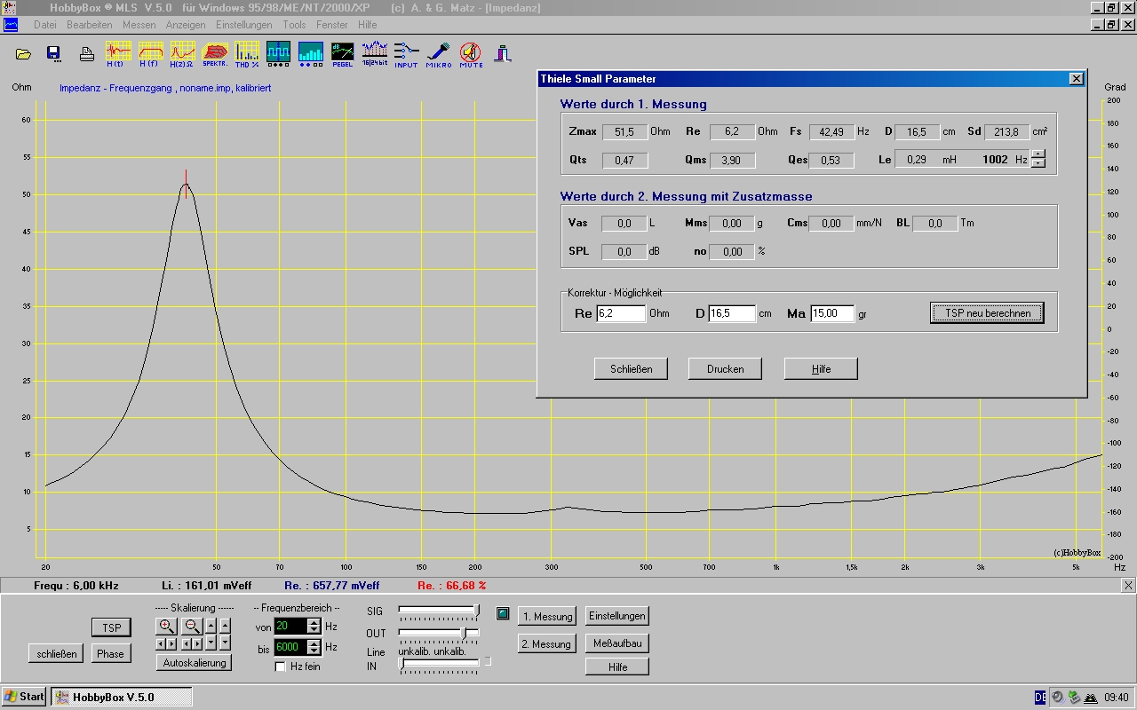

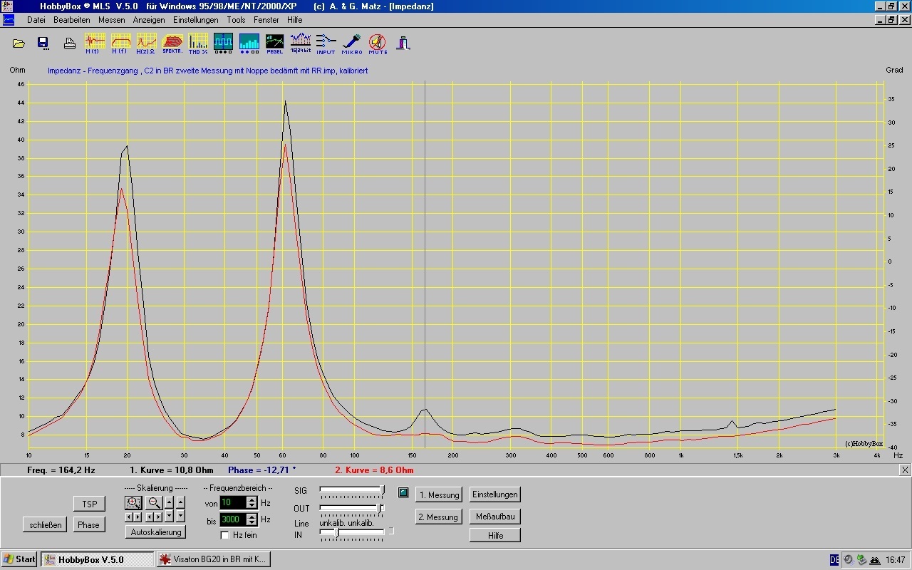

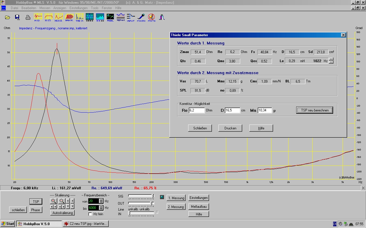

    Nach dem Einwobbeln des BG20 habe ich diese TSP gemessen:
    https://www.diy-hifi-forum.eu/forum/...5&d=1611226618
    Und 4 Tage später, da waren die Komp Magnete da, dies.
    Ohne Magnet:
    https://www.diy-hifi-forum.eu/forum/...4&d=1611226618
    Mit Magnet:
    https://www.diy-hifi-forum.eu/forum/...3&d=1611226618

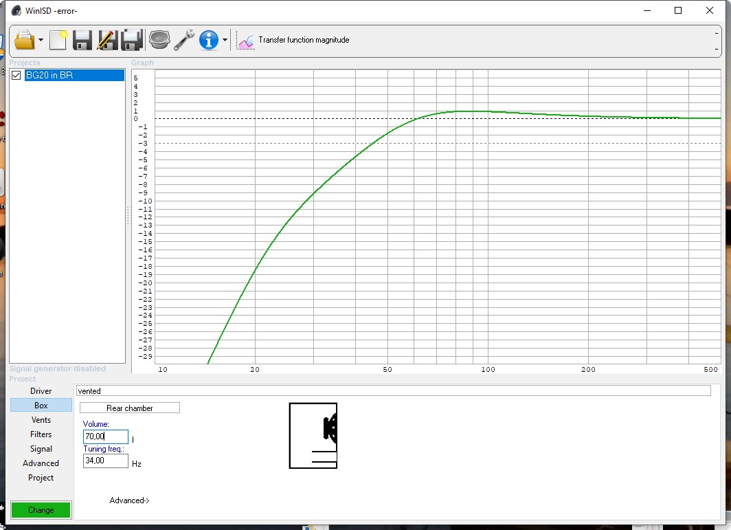

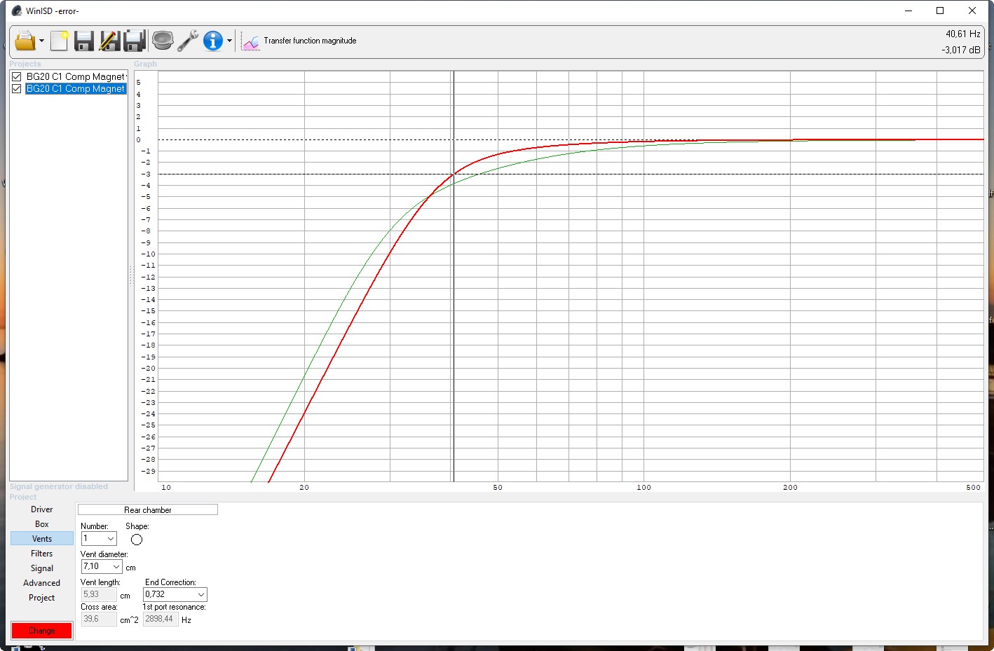

    Mit diesen Werten rumsimuliert.
    Bei gleichem Volumen - freie Aufstellung im Raum vs. wandnah:
    https://www.diy-hifi-forum.eu/forum/...4&d=1611228577
    Da ich wandnah stellen muß habe ich mich für diese Variante entschieden:
    https://www.diy-hifi-forum.eu/forum/...5&d=1611228577
    Die simulierten 70L habe ich um ca. 15-20% reduziert - das wird durch die Bedämfung ausgeglichen.

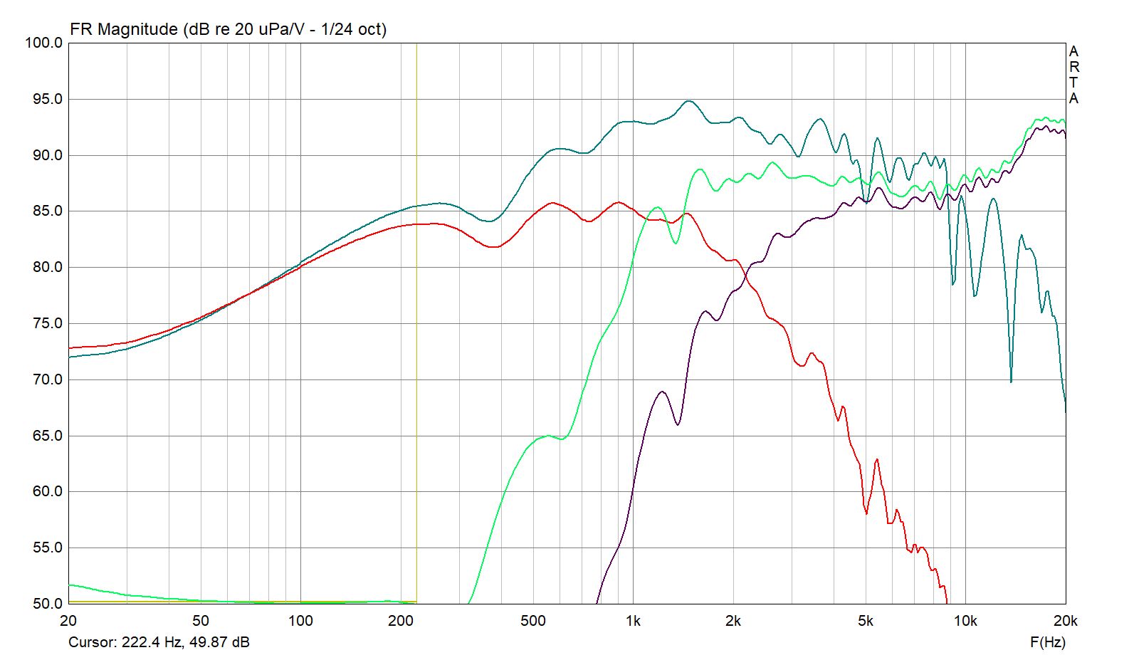

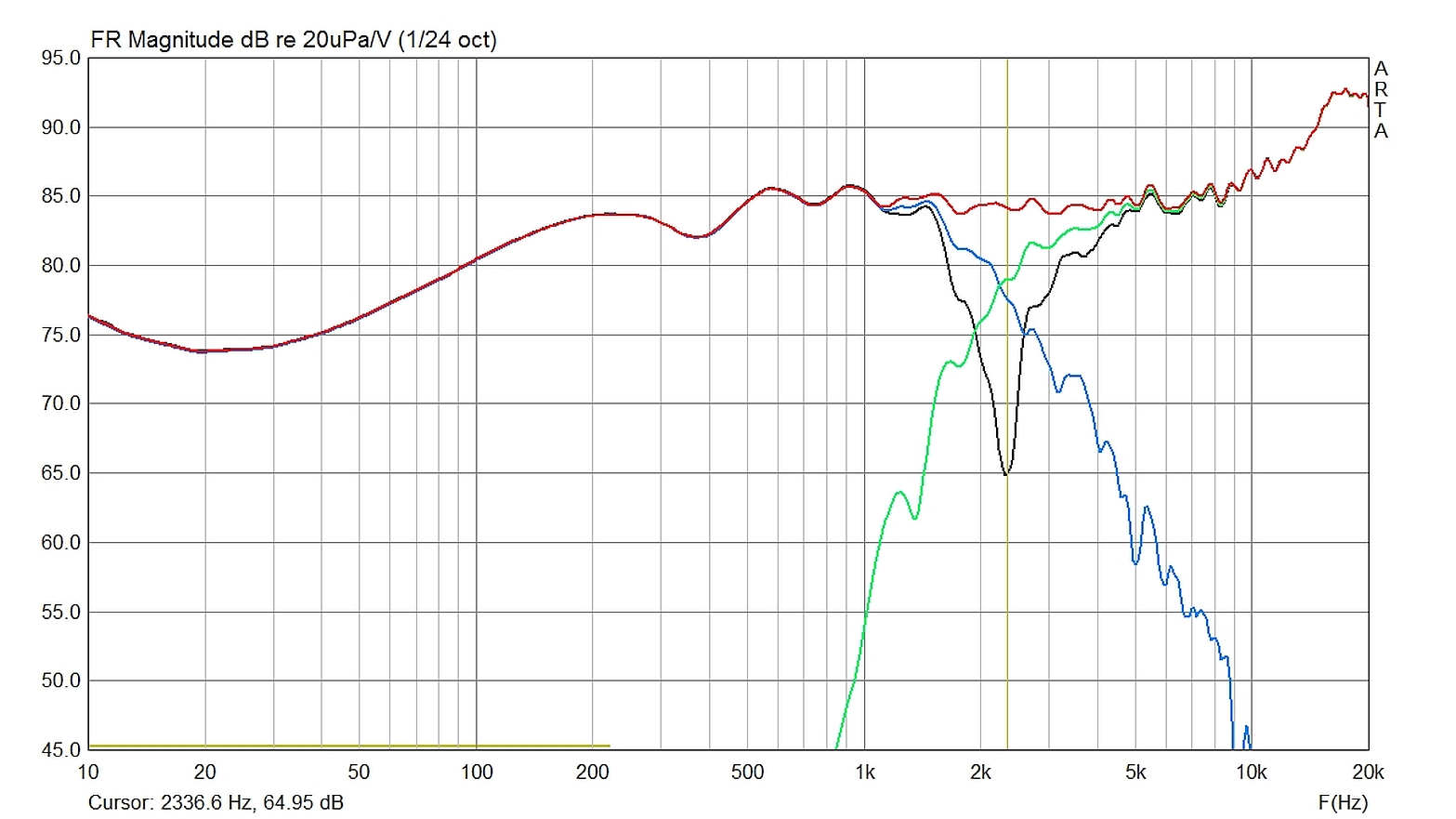

    Soooo, dann kommen wir mal zu den akustischen Messungen.....
    Gesamt und Zweige und verpolt 0 Grad:
    https://www.diy-hifi-forum.eu/forum/...9&d=1611058230

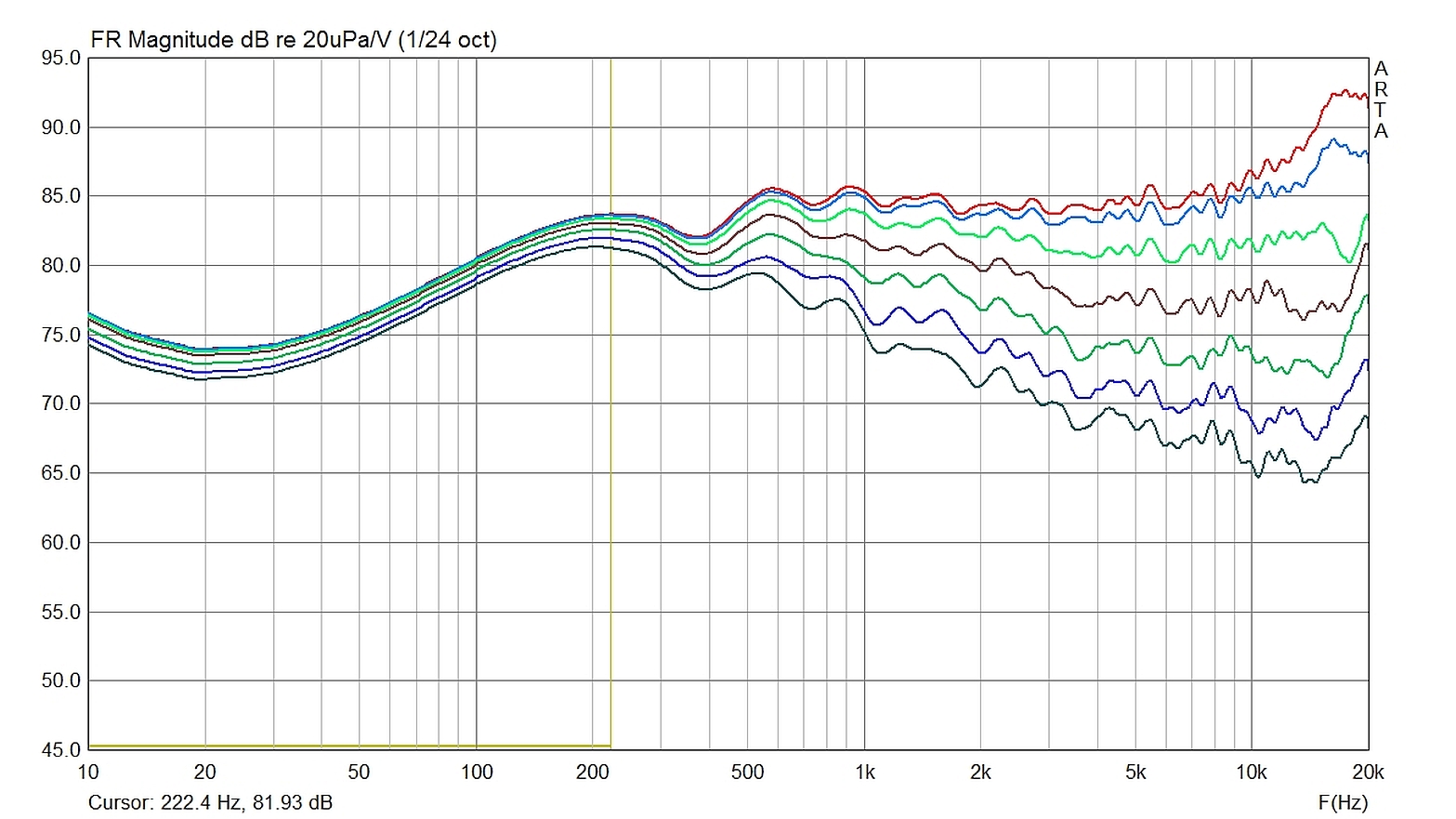

    Gesamt 15 Grad (ca Abhörwinkel) mit Nahfeld TMT und Port - Nahfeld TMT und Port sind auf Freifeld skaliert:
    https://www.diy-hifi-forum.eu/forum/...6&d=1611058230

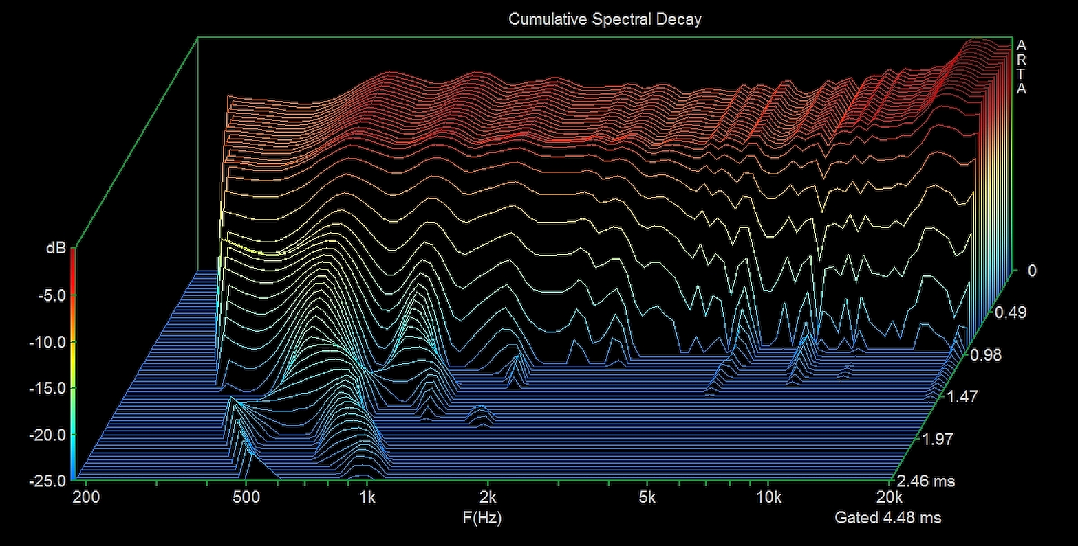

    Wasserfall unter 15 Grad:
    https://www.diy-hifi-forum.eu/forum/...8&d=1611058230

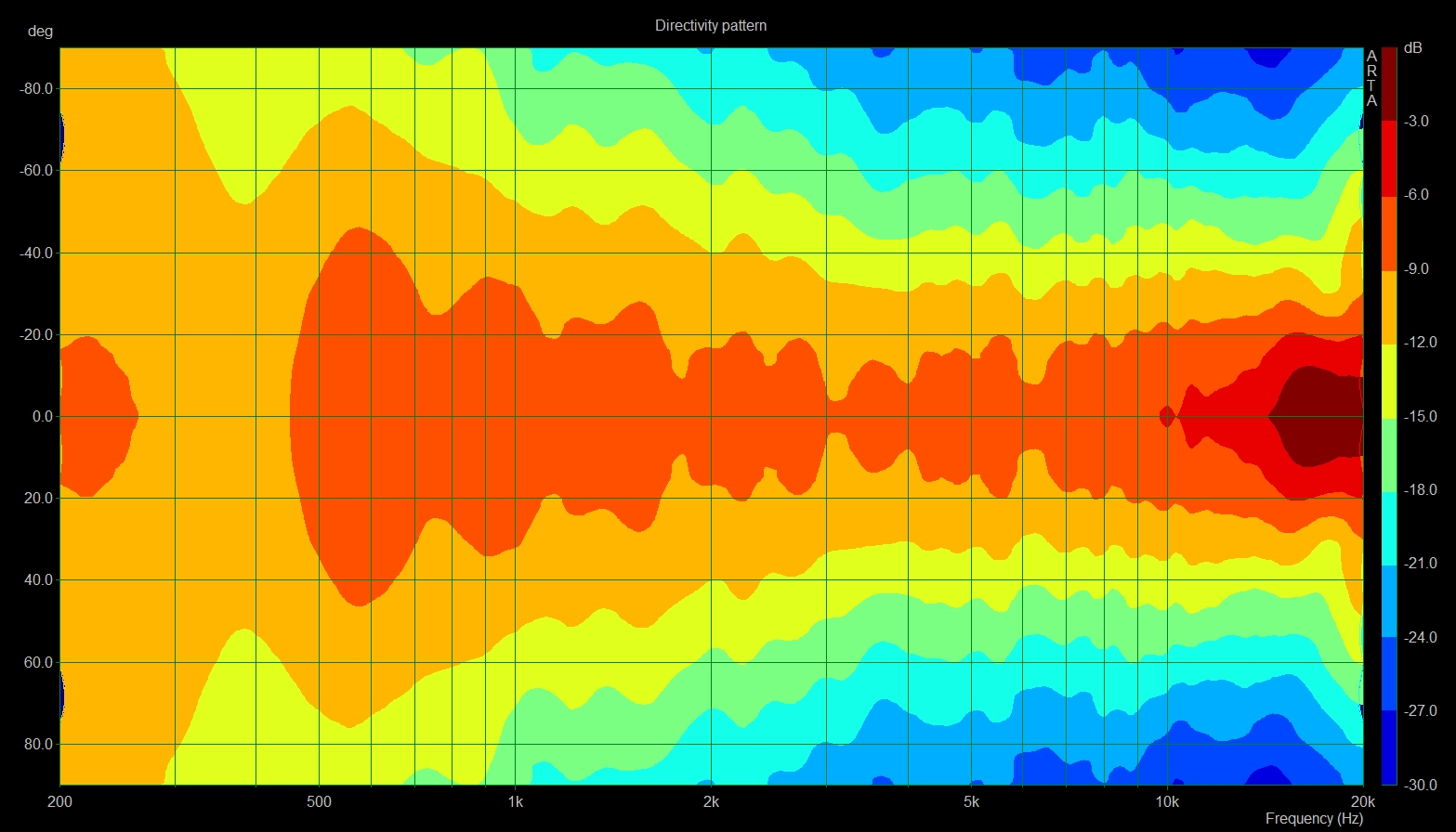

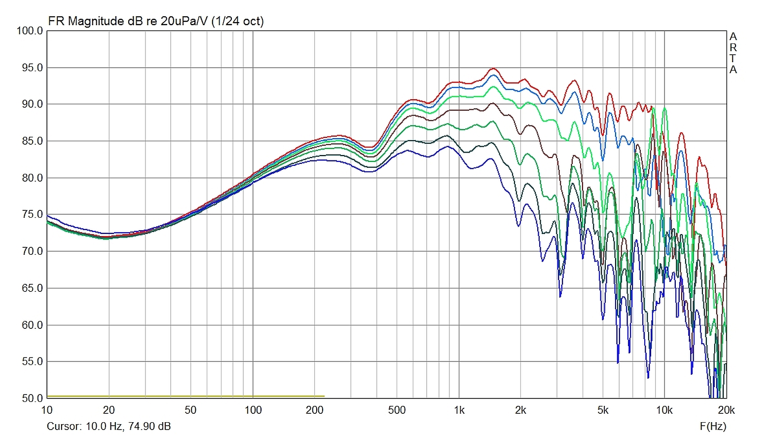

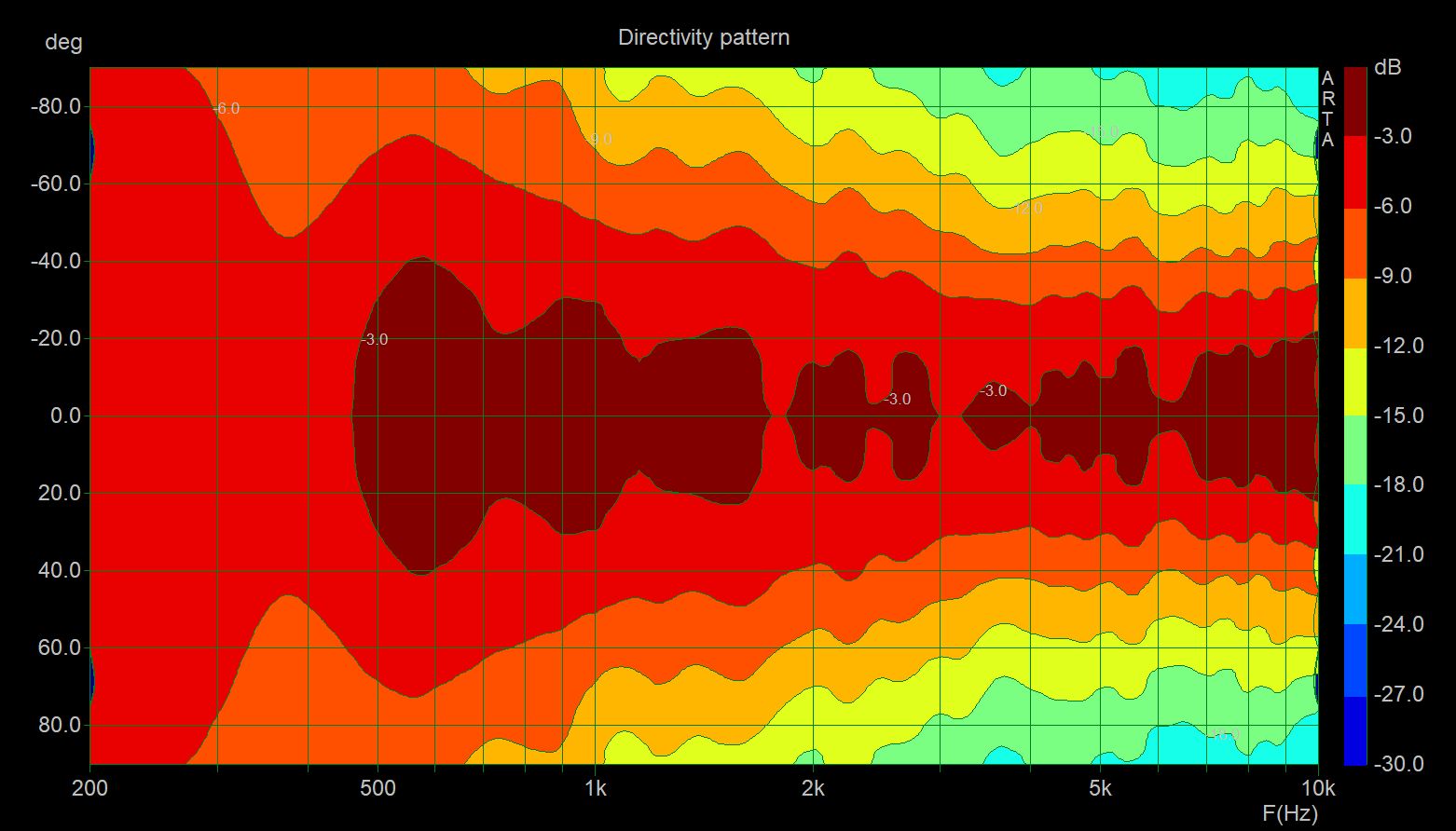

    Gesamt Winkel, 15 Grad Schritte, bis 90 Grad
    https://www.diy-hifi-forum.eu/forum/...7&d=1611058230

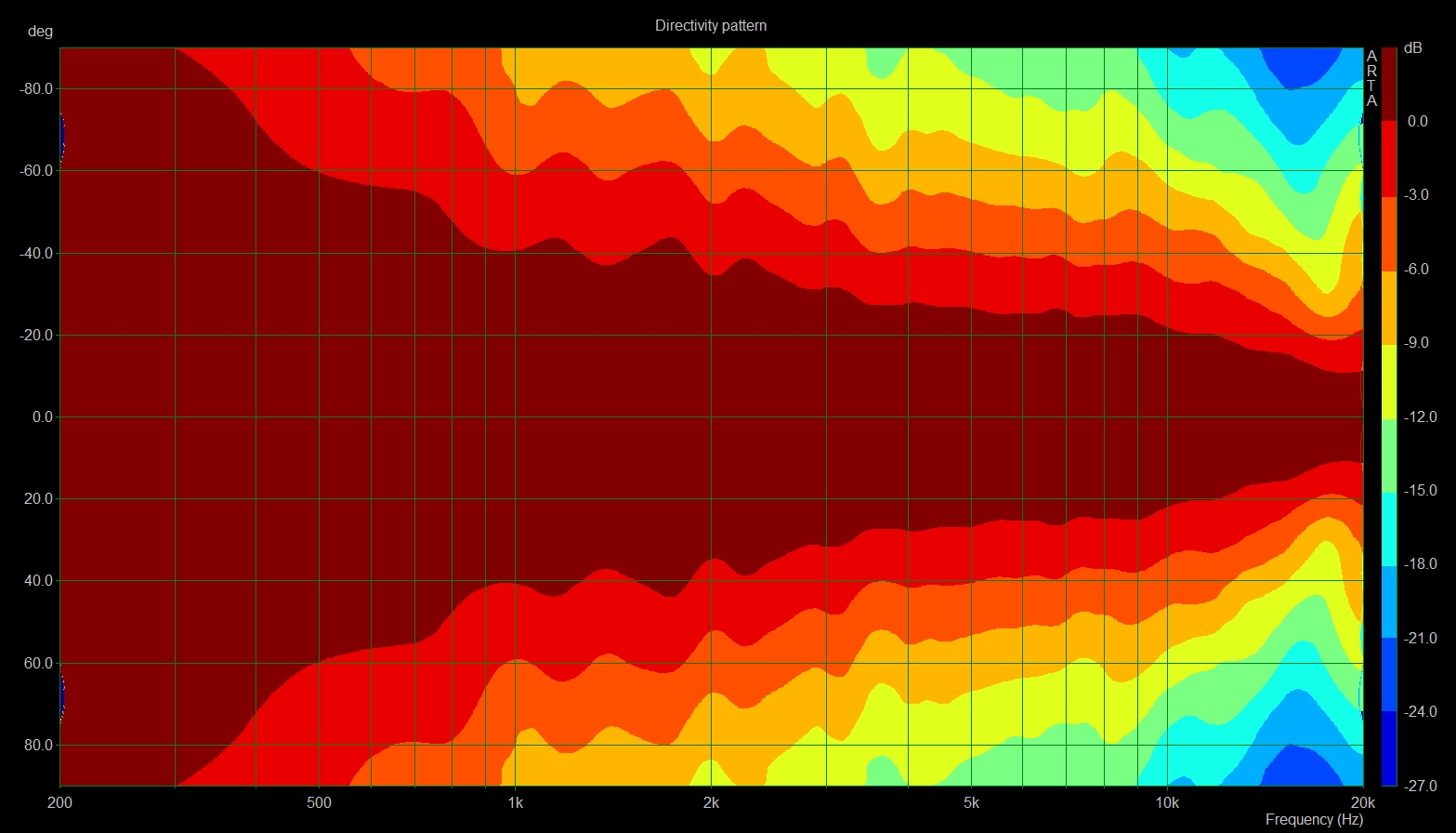

    Und das sich daraus ergebende normierte und nicht normierte Abstrahldiagramm:
    https://www.diy-hifi-forum.eu/forum/...0&d=1611058230
    https://www.diy-hifi-forum.eu/forum/...1&d=1611058230
    Da das nicht normierte Diagramm für "ungeübte Augen" imho zu Fehlschlüssen führen kann habe ich
    noch mal eins bis 10Khz gemacht:
    https://www.diy-hifi-forum.eu/forum/...3&d=1614238658
    Den Anstieg im SHT kann man.....wenn man das will ganz einfach "rausbeschalten".....:D
    Meine Ohren empfinden das nicht als negativ.
    Beschaltung, unbeschaltete Messungen, Gehäusemaße etc. gern auf Anfrage.:prost:

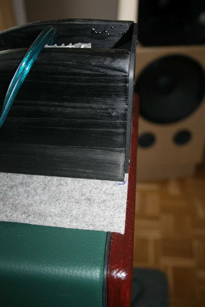

    Einen habe ich noch - Position des HT auf dem Gehäuse:
    https://www.diy-hifi-forum.eu/forum/...6&d=1611226716
    Gehäuse Front habe ich mit R=8mm gerundet, genau so weit ist der HT zurückversetzt.

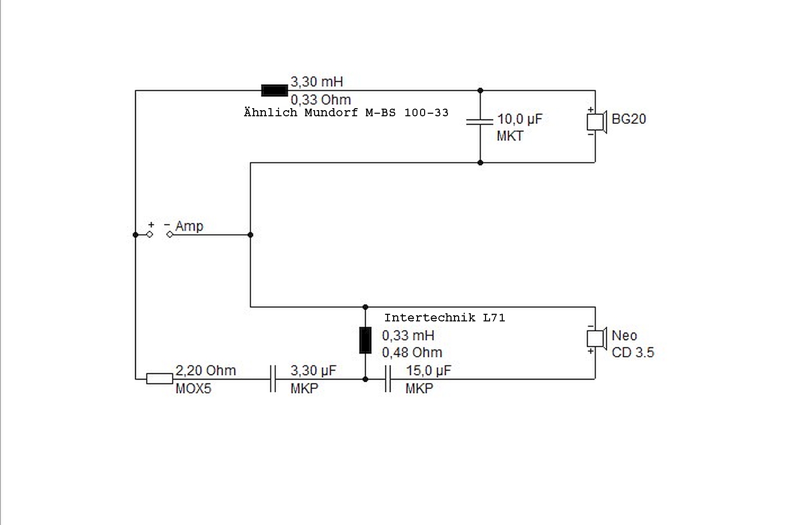

    Weichenplan:
    https://www.diy-hifi-forum.eu/forum/...6&d=1611228690
    Bauplan ist nicht existent...auf einem Schmierzettel schnell und schmutzig - das passiert alles in meinem Kopf.:p

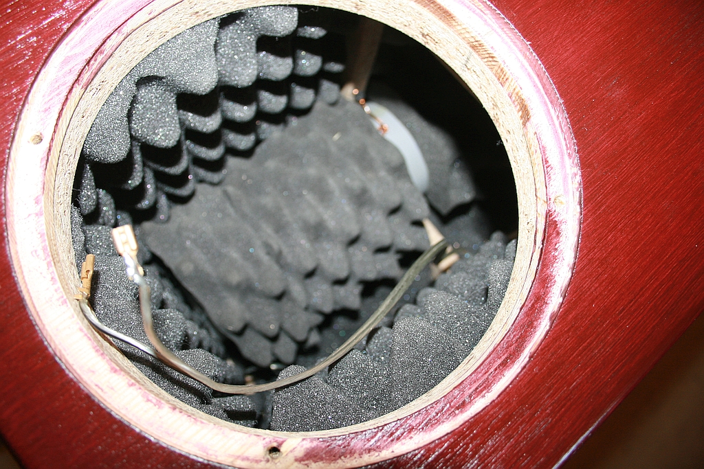

    Innen noch 2x Ringsteife aus der vollen Platte - ca. 5cm unter dem Chassis Ausschnitt und im unteren Drittel des Gehäuses.
    Ich sehe immer zu das die Ringsteifen die Gehäuse Wände in unterschiedlich große Segmente unterteilen.
    Frontplatte ist mit R=8mm abgerundet, die Seiten mit R= 16mm.
    Port nach hinten, Position Mitte Port ca. 29cm von der Unterkante Box (sitzt direkt an der 2ten Ringsteife)
    HT Rohr DN75 (71mm innen) 9,1cm lang für wandnahe Aufstellung, für freie Aufstellung 5,9cm lang.
    Bedämfung: Alle Innenflächen mit 40mm Noppenschaum belegen - Ferdsch.:D

    .... hast nur den Wirkungsgrad mit der großen Spule ganz schön in den Keller gedrückt, oder musstest Du das, um den Bass nicht absaufen zu lassen?
    Da habe ich mir bisher keine Gedanken zu gemacht - meine Meßanlage ist eh nicht Pegelkalibriert.....
    Unbeschaltet vs. beschaltet Achse sieht das so aus:
    https://www.diy-hifi-forum.eu/forum/...2&d=1614347883
    Den Neo CD 3.5 habe ich mit dem 2,2 Ohm R im Hochpass gerade mal ein dBchen abgesenkt.
    Und ich wollte gern vorhandene Spulen für den Tiefpass aus dem Fundus verwursten...

    Ich simulier das mal......
    BG20 gemessene TSP ohne Magnet im gleichen Volumen / Abstimmung (Wandnah):
    Anhang 59373
    Imho ist der Komp Magnet in 60 Liter BR "notwendig".
    EDIT: Tiefbassorgien kanner.....muß mich mal daneben stellen und ihn beobachten....:D
