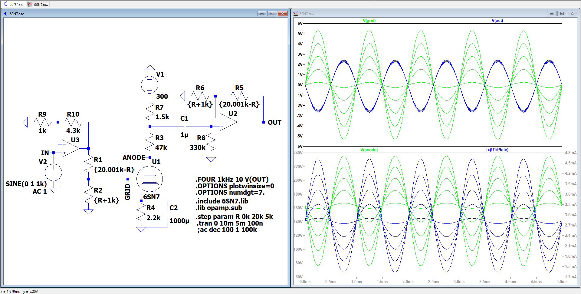

    Vorverstärker mit Röhrenverzerrer
    Moinmoin,
    da bei mir bald ein Fernseher Einzug hält, muss ein passender Vorverstärker für mehrere Eingänge her. Da meine Endstufe so gut wie absolut garkeinen Klirr erzeugt, dachte ich mir ich könnte etwas nachhelfen, habe 'Designing High-Fidelity Valve Preamps' von Merlin Blencowe rausgekramt (übrigens sehr zu empfehlen), so ungefähr alles entgegen seine Empfehlungen für geringe Verzerrungen unternommen und bin bei dieser Schaltung gelandet:
    Anhang 57528

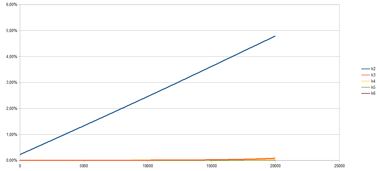

    Das Eingangssignal wird von U3 auf den maximal benötigten Spannungshub verstärkt. R1, R2, R5 und R6 sind ein 20k Poti mit einem zusätzlichen 1k Widerstand in Reihe. Dadurch wird das Signal vor der Röhre passend abgeschwächt und nachher wieder von U2 um den gleichen Faktor verstärkt. In der niedrigsten Einstellung ergeben sich so 0,2% k2, in der höchsten 4,8%. Die höheren Klirrkomponenten bleiben meiner Meinung nach unkritisch.
    Anhang 57527Anhang 57526
    Als Netzteil schwebt mir ein Welter N4 mit 0-240-260V 50mA und zwei mal 6,3V 0,62A vor. Die Anodenspannung möchte ich per Kapazitätsmultiplizierer säubern. Eine der 6,3V Windungen soll sich um die Heizung der 6SN7 kümmern, die andere mit einem Elliot 05 die Operationsverstärker mit ca ±8V zu versorgen. Dementsprechend brauche ich Operationsverstärker die mit dem Ausgang bis auf 2,5V an die Rails kommen. Gibt es etwas was ihr 'klanglich' besonders empfehlen könnt? Ich mag z.B. die OPA1656 sehr gerne, bin aber auch eher Holzohr.
    Da das mein erstes Röhrenprojekt wird, funktioniert das überhaupt so wie gedacht? Oder hab ich einen riesen Bock geschossen? Brauche ich z.B. noch einen Grid-Stopper?

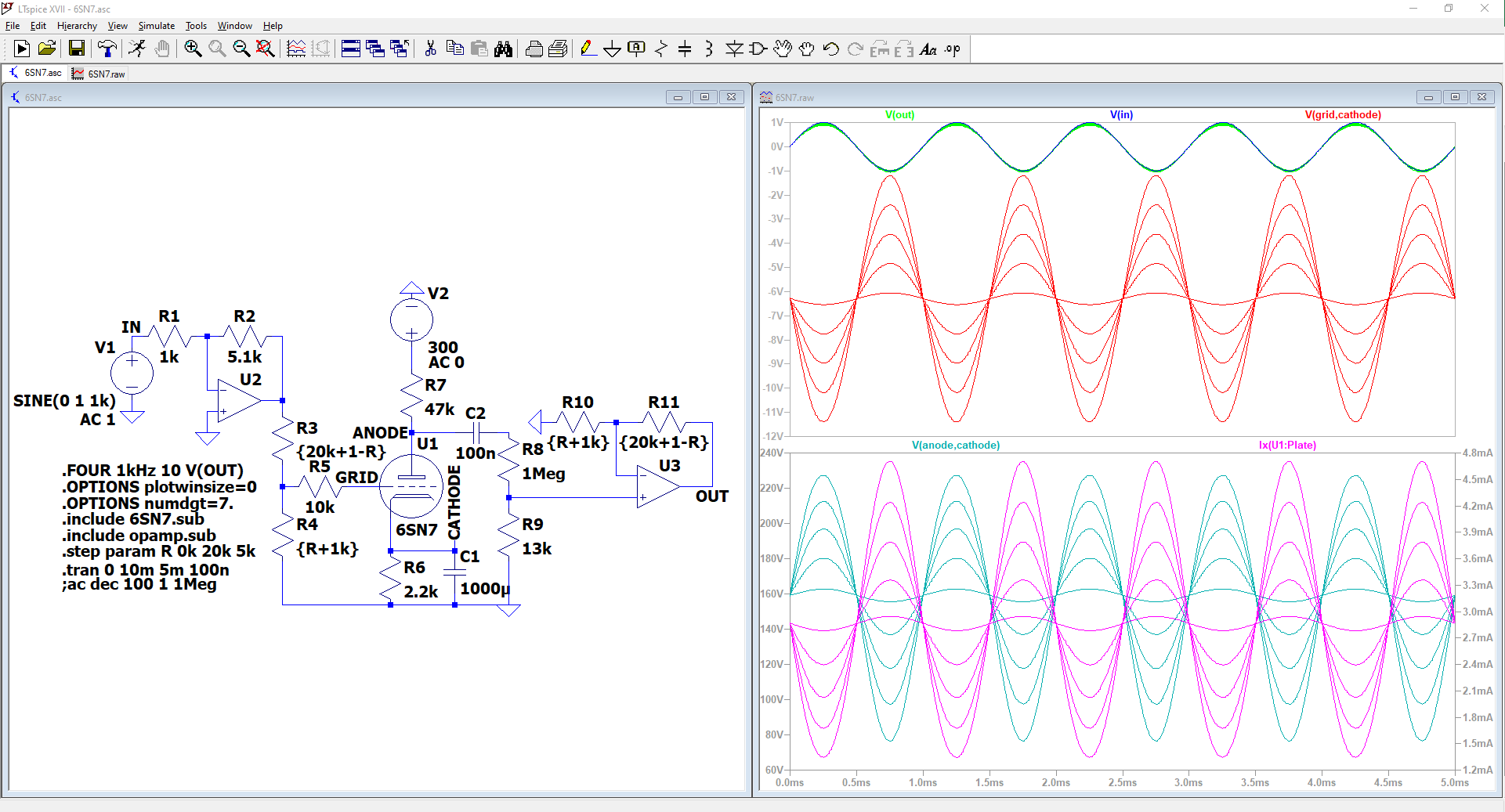

    Ihr habt mich schon richtig verstanden, ich möchte ein Effektgerät bauen :cool::D Das Ziel der Schaltung ist eine variierende Aussteuerung der Röhre bei gleichbleibender Gesamtverstärkung. Der erste OPV sorgt für ausreichend Spannungshub, der zweite verstärkt genau das was der Spannungsteiler am Gitter weggenommen hat. Ich hatte aber einen ziemlich schweren Fehler in der ersten Schaltung, das Abnehmen an einem geteilten Anodenwiderstand hat für eine miserable PSRR von -26dB gesorgt, sprich Störungen auf der Versorgung wären um 26dB 'lauter' am Ausgang angekommen. Mit der folgenden Änderung liegt sie in der niedrigsten Einstellung bei 26dB und in der höchsten bei 52dB:
    Anhang 57548
    Der Rest des Vorverstärkers soll ebenfalls mit OPVs aufgebaut werden und mehrere unsymmetrische und symmetrische Eingänge und symmetrische Ausgänge beinhalten. Natürlich wird es auch einen 'Pure-Direct'-Schalter geben der den Röhrenteil umgeht. Der Welter-Trafo ist nicht wirklich teuer.
    Was meint ihr dazu? Einfach mal aufbauen oder hab ich da noch mehr gravierende Fehler drin? Im Anhang findet ihr auch die LTspice-Dateien zum selber spielen. :)

    ich glaube, dass die Röhre nicht realistisch simuliert wird. Prüf doch mal in einer DC Analyse die Kennlinien der Röhre nach und vergleiche diese mit dem Datenblatt. Da könnten sich erhebliche Unterschiede zeigen. Das - ich glaube man nennt es Raumladungsmodell das für diese SPICE Modelle verwendet wird - funktioniert nur theoretisch.
    Ansonsten ist klar, was du willst. Die Röhrenstufe hat eine konstante Verstärkung deren Klirr aussteuerabhängig ist. Die Höhe der Dämpfung des ersten Spannungsteilers ist mit der Verstärkung des zweiten Opv gekoppelt.
