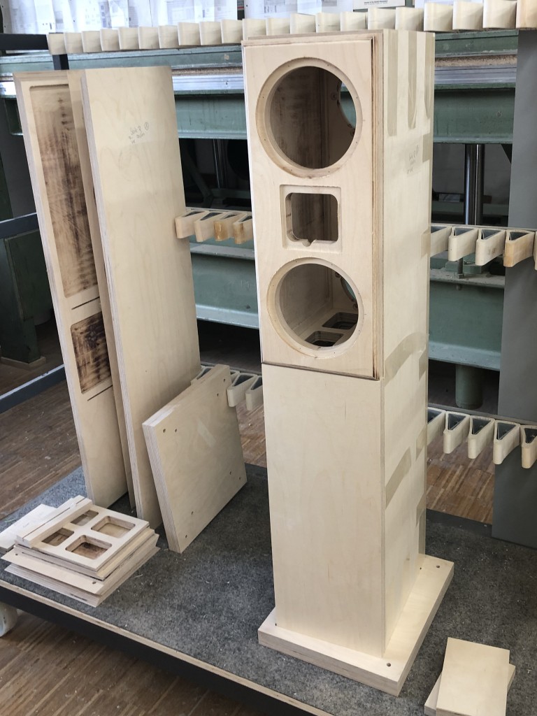

    Seit ca. drei Jahren habe ich zwei Bausätze für die Duetta Center hier liegen. Jetzt geht es endlich los. Im Zuge der Holzarbeiten für meine Subwoofer werden auch die Gehäuse für die Hauptlautsprecher mitgebaut.
    Statt Reflexrohren nehme ich aber 3 Stück Accuton P173 Passivmembranen auf der Rückseite.
    Nach Vorbild der Duo DXT von HiFi Selbstbau wollte ich zur Schalldämmung ein Bitumen-Alu-Sandwich bauen. Mein Schreiner hat aber noch Gummimatten rumliegen, die werden daher statt dem Bitumen verwendet.
    Die Frequenzweiche kommt in den freien Raum unten. Zugang gibt es über die geschraubte Sockelplatte. Unten in die Sockelplatte kommen Einschlagmuttern, in die von oben Madenschrauben / Gewindestifte zur Feinjustierung kommen (mein Boden ist nicht ganz eben). Die Löcher werden mit kleinen Plastikabdeckungen aus dem Baumarkt zugemacht.
    Hier der Bauplan:
    Anhang 56391

  • 27.08.2020, 18:53
    phantastix
    Der Plan enthält einen Fehler, der mir erst beim trocken Zusammenbauen aufgefallen ist: Die Länge des Sockels ist nicht 37,3 sondern 40,1 cm.
    Anhang 56473

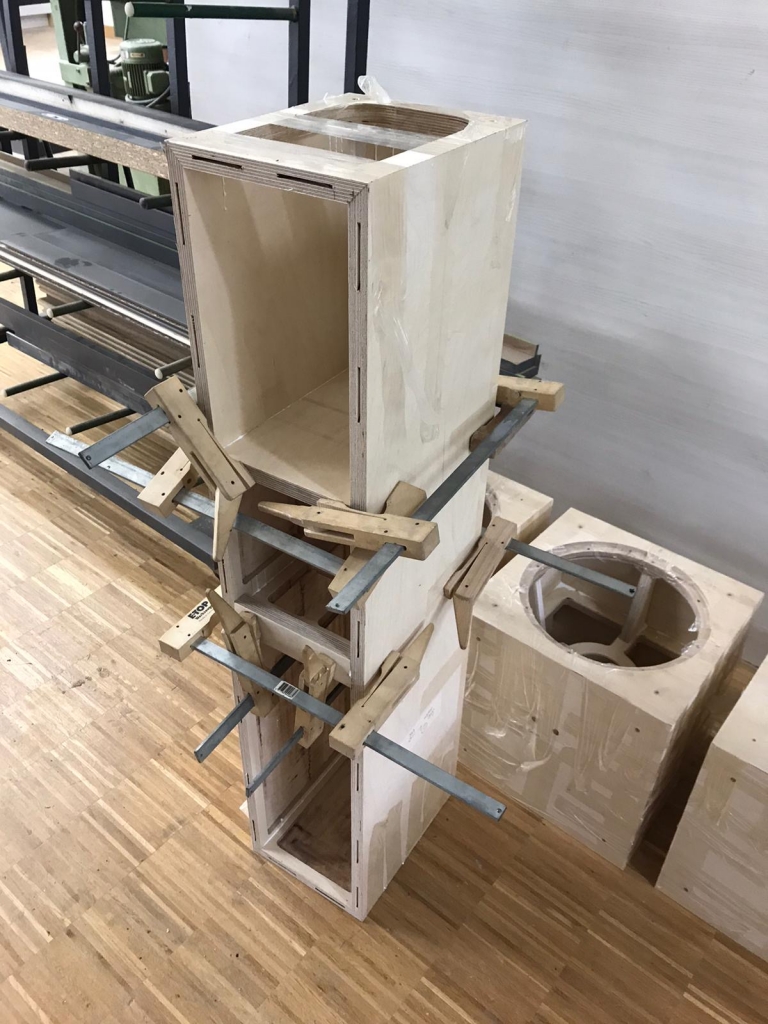

  • 13.09.2020, 16:22
    phantastix
    Verleimen statt Motorradfahren:
    Anhang 56662
  • 13.09.2020, 17:30
    amtliche "Geräte" ! :ok:

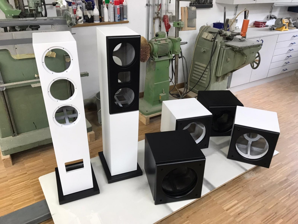

  • 07.11.2020, 18:32
    phantastix
    Die Gehäuse sind endlich fertig, zuerst sind aber die Subwoofer dran.
    Anhang 57195

    Die Lautsprechergehäuse sehen echt Top aus, wenn auch die sw Farbgebung nicht meins ist.
    Farblich habe ich schon einiges durch, das weiß mit schwarz ist für mich neu. Aber inzwischen gefällt es mir ziemlich gut.
    Die abgebildete Werkstatt macht mich neidisch...:)
    Ist nicht meine.
