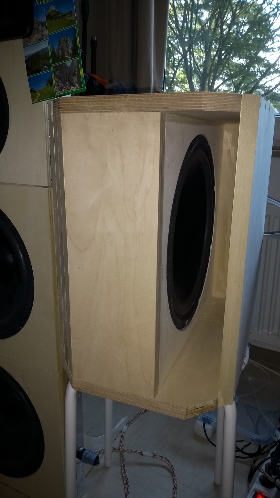

    Der Plan:
    Den Bassteil des Originals, ein modifizierter S-Dipol nach Linkwitz, baue ich so ähnlich (muss ja an die Chassis angepasst sein) und bestücke diese mit meinen Lieblings 30cm Openbaffle-Treibern, den OBW1206 oder auch Kenford HW1206 (das ist das Gleiche, mit anderem Typenschild)
    Oben kommt in Version 1; ein Kef Koax (Zitronenpresse) rein, Die abgeschrägten Kanten des Bassteil werden oben fortgesetzt und sollten für die Abstrahlung positiv sein und der Kantenreflexion entgegenwirken
    in Version 2, liegen hier noch Chassis für eine preiswerte echte DÁpolito mit FRS5X und Dynavoxbässchen.
    Koax, sowie auch DÁpolio werden passiv getrennt, Bass aktiv
    Das Ganze läuft aktiv über mein miniDSP 2x4 HD, damit werde ich das Ganze dann versuchen zu zähmen.
    Aktuell baue ich den ersten Bass S-Dipol. für erste Mess und Hörversuche. Da ich mich doch davon verabschiedet habe mit meiner Handkreissäge Gehrungsschnitte zu fertigen, arbeite ich mit Dreikantleisten, geht auch :built:
    Die 350x350mm Schallwand ist 18mm Kiefer Sperrholz plus10mm Pappel, diese Kombination hat sich schon auf meiner Modulschallwand bewährt. Für Seiten, Boden und Deckel Birke MPX 18mm. Das Stirnholz ist auch Birke MPX 18mm. Da der Baumarkt nicht unter 10cm sägt, sitzt hinten ein 700mm/18mm Kiefernholzbrett. Das wird dort stabil genug sein, da es im rechten Winkel fast die Hälfte seiner Fläche mit der Schallwand verleimt ist,
    Anhang 55530

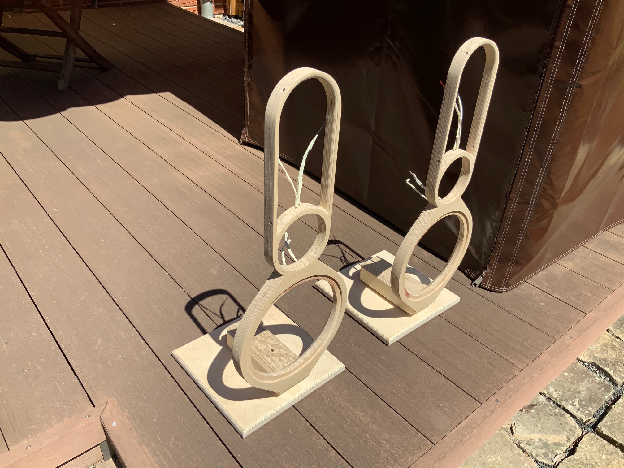

    Als Variante 3 können wir gerne das folgende Oberteil testweise platzieren:
    Anhang 55531
    Viel Spass bei den Holzarbeiten.

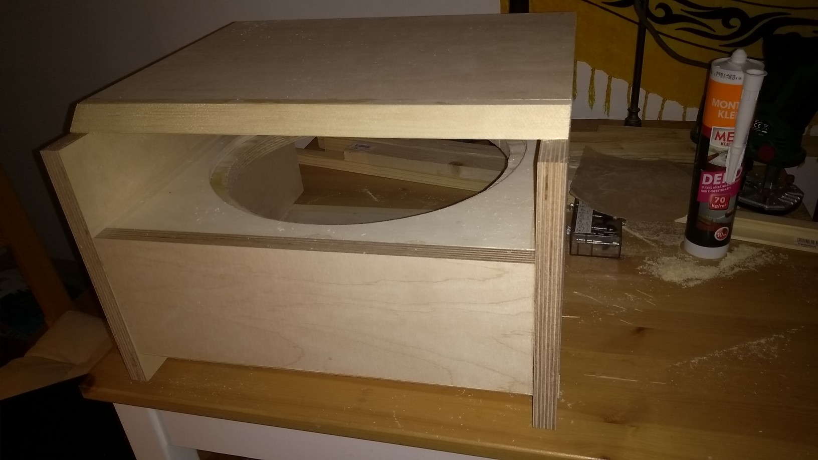

  • 23.06.2020, 21:38
    dy1026u
    Langsam geht es voran.
    Anhang 55547
    Habe heute das erste Mal den Parkside 12volt Akkufräser benutzt. Kiefernholz geht super. Hoffe das er morgen die 8 Ecken 18mm Birke mpx schafft.

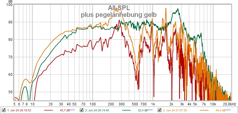

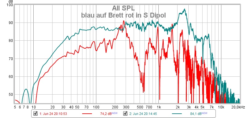

  • 24.06.2020, 19:59
    dy1026u
    Vergleischsmessung Brett versus S-Dipol
    Anhang 55594
    habe mal das Mikro vorgehalten. 10cm Abstand
    einmal den oberen, der 2 Bässe auf der Modulschallwand (unteren Bass abgeklemmt) blau
    und den S-Dipol, rot
    Alle Filter im miniDSP auf Bypass
    Anhang 55569
    Um den gehäusebedingtenTiefbassgewinn besser sehen zu können habe ich noch mal mit angepasstem Pegel gemessen (S-Dipol gelb)
    Anhang 55593
    Es lässt sich leicht die S-Dipol Charakteristik erkennen. aber was ich gewonnen habe, habe ich auch teuer erkauft, mit Schalldruckverlust, zwangsweise tiefer Trennung und einem aufwändig gebauten Kasten. Eigentlich war das von vornherein klar... Nur das bekomme ich wesentlich einfacher mit Brett-Loch-DSP hin. Ich muss mal in mich gehen, ob ich das Projekt so weiter verfolge. Wenn ich die nach vorne strahlende Kammer etwas kleiner mache, sollte die Kurve im Bassbereich noch etwas gerader verlaufen

  • 25.06.2020, 05:37
    dy1026u
    Hallo Hartmut,
    hast Du den S-Dipol Frequenzgang entzerrt, so wie es Siegfried Linkwitz vorgeschlagen hat?
    Dann solltest Du einen lineareren Verlauf bekommen.
    Nein, die Messungen sind die nackte Wahrheit.
    Die Linearität über 200Hz ist nicht ausschlaggebend, das kann ich auch noch bis 300Hz mit dem DSP bügeln, es geht um den Tiefbass
    Entzerren, genau das ist es... den S-Dipol muss ich schon um ca. 12 dB anheben, um den gleichen Pegel zu haben. Bei der nackten Wand müsste ich tieffrequent, lediglich ca.8 dB anheben um den gleichen Tiefbass zu bekommen. Ich sehe keinen effektiven Gewinn, bei der aufwendigen Schallführung. DSP nutze ich ja sowieso.
    Gruß, Hartmut

  • 25.06.2020, 06:45
    newmir
    Nur um sicher zu gehen. dass ich es richtig verstehe. Du vergleichst Deine modulare einfache Schallwand ...ca. 40cm breit X 80cm hoch ...nur Basstöner oben (?) mit dem S-Dipol bei sonst gleichen Bedingungen. Erstmal herzlichen Dank für den Vergleich. Wollte ich immer schon mal sehen :).
    Aber .......das fände ich einen überraschend grossen Unterschied in der Bass-Ausbeute (Ich zweifle noch ...:confused:....). Die Laufzeitverzögerung zwschen hinten und vorne liegen ja ungefähr in der gleichen Größenordnung.
    10 cm Messabstand ist natürlich extrem wenig .... vorallem bei einer 30cm Membran in der flachen Schallwand ist das ja im Prinzip eine Nahfeldmessung und bei dem S-Dipol bist Du im Mittel schon 25 cm weg von der Membran, wenn Du 10cm vor dem Dipol misst. Mit schrittweise größerem Abstand bekommst Du nach und nach eine relative Angleichung des Abstandes und mehr Effekte von der Schallführung/Schallwand rein und schliesslich den Raum. Raummessungen sind natürlich auch mit Problemen behaftet, aber gerade bei gleicher Positionierung sollte der Vergleich zweier Dipole schon realistischer sein als bei fast Nahfeld.
    Vielleicht solltest Du dass mal verifizieren mit schrittweise größer werdenden Messabständen bis hin zur Raummessungen .
    Ich vermute mal Du hast auf Abstand von Wänden in beiden Messungen geachtet?
