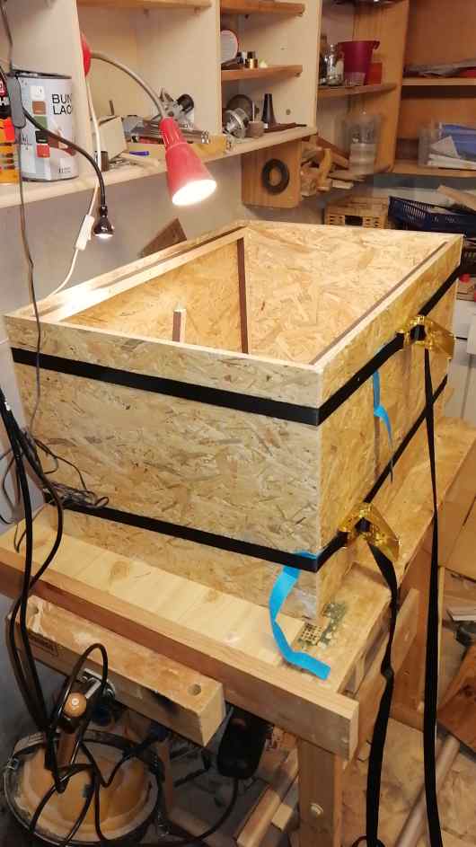

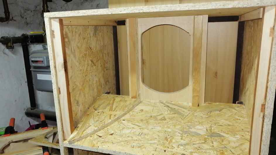

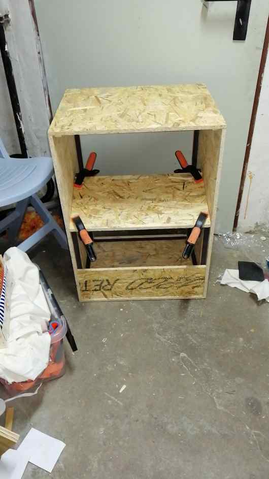

    ich möchte euch mein neues Projekt vorstellen, dass ich bis zum Sommer fertig haben möchte. Eine verkleinerte VOTT für 10"Bass.
    Maßstab 1:1,5
    Mit den Maßen 71,5 x 52 x 40 zwar noch nicht ganz hausfrauenfreundlich, aber dennoch wesentlich kleiner als ein Originaltrümmer:)
    Das Material ist diesmal kein Bausperrholz, sondern OSB. 1:1,5 entspricht dann ca 12mm Stärke.
    Bauplan habe ich von hier genommen
    http://www.lansingheritage.org/image...ign/page14.jpg
    Vieles kann ich leicht umrechnen. Mit den Hornwangen hatte ich allerdings etwas Probleme. Kann ich den Radius von 78 cm im Verhältnis setzen?
    Manche Dinge in der Zeichnung eröffnen sich mich nicht. Das muss ich am Objekt raus finden
    Anhang 52313Anhang 52314Anhang 52315Anhang 52316Anhang 52317

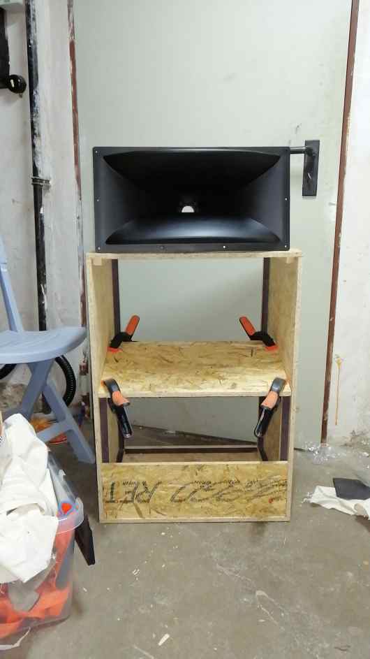

    Das Ziel ist: Nachbausicher, hoher Spaßfaktor und bezahlbar. Dafür stehen die Chassis schon fest. Das Horn, im Bild das HL1018 ist aber leider etwas zu groß. Hier wird es dann wohl eine W-Variante geben?
    Mir schwebt als Ht der CDX1-1747 und im Bass der SP110-PA vor. Ein passendes Horn, dass optisch passt, wird wohl schwer zu finden sein. Ich habe da bestimmte Vorstellungen. H511B wird nicht zum 1747 passen, ohne die FW aufwändig zu konstruieren. Wunsch ist hier nahe am Lehrbuch zu sein:)
    Also widme ich dem H811B meine Aufmerksamkeit. Maßstab 1:1,5 wird hier aber eher nicht passen, da meine Werkzeuge dafür nicht ausgelegt sind. Ein Radial bzw. Sektoralhorn selber zu bauen ist sehr kompliziert. Hier hoffe ich auf Hilfe vom User Ihorn.
    Das Horn wird der P.Vott angepasst und die Trennfrequenz dem 1747 angepasst. Lehrbuchweichenmäßig- wenn geht? Bauteile Standardwerte.
    Isophon PSL245 und HMS 1318 mit Isophon 0,75, 1,5 und 3 mH Trafo und 5 µF(sic) werde ich auch probieren:p
    Prinzipell wird es ein "OLK" auf Vott Basis:D

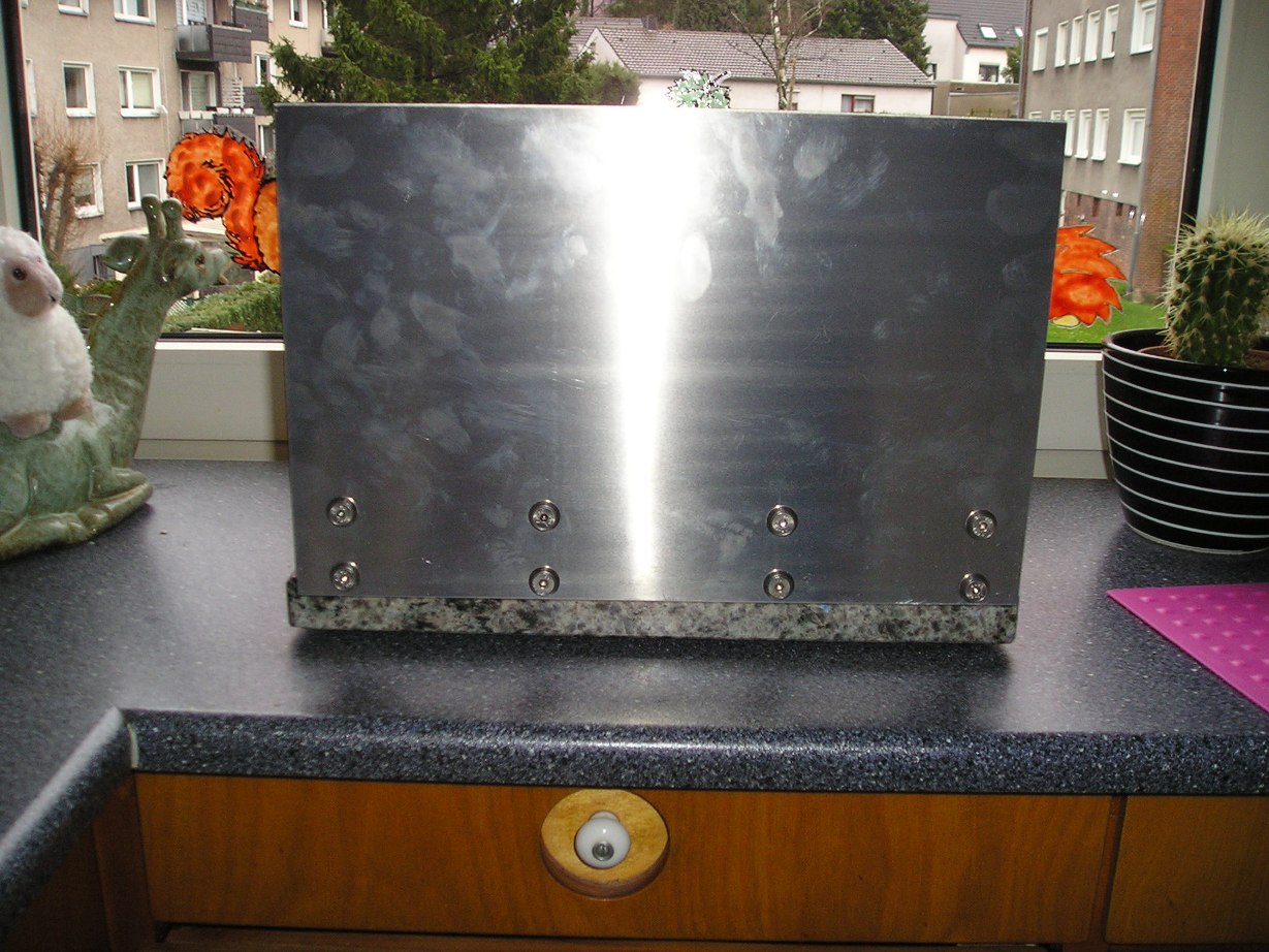

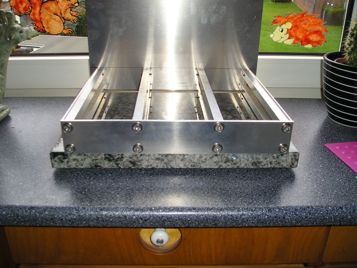

    Hmmmmm - jetzt weiß ich auch, warum du in den letzten Tagen so "beschäftigt" warst.
    Anhang 52323 Anhang 52324
    .......... ich war aber auch nicht untätig :D - jetzt muss da nur noch die 2A3 rein.

    Hallo Arvid,
    Da ich nächste Woche in Reha gehe, muss ich mir noch ein paar Dinge zurechtlegen, die ich in der Zeit überdenken möchte. Dazu gehört dann auch die Optik für den Verstärker und der P.Vott, die Einheitlich sein sollte. Klaus Hornburg hat mir das vorgeführt, wie es gehen könnte.

    Kaspie

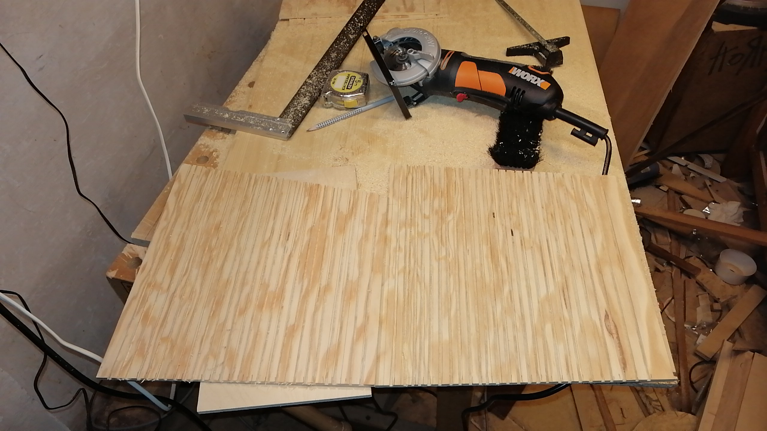

    Sodele, komme gerade aus dem Keller und musste danach etwas barscheln.
    Habe etwas Sägemehl produziert
    Für Hornwangen habe ich aus 6,5mm Fichtensperrholz verwendet. Die Nuten wurden mit einer Einhandkreissäge in 1 cm Schritten freihändig gesägt. Ist zwar etwas zeitraubend, geht aber trotzdem ganz gut.
    Anhang 52346
    Macht aber etwas Staub
    Anhang 52347

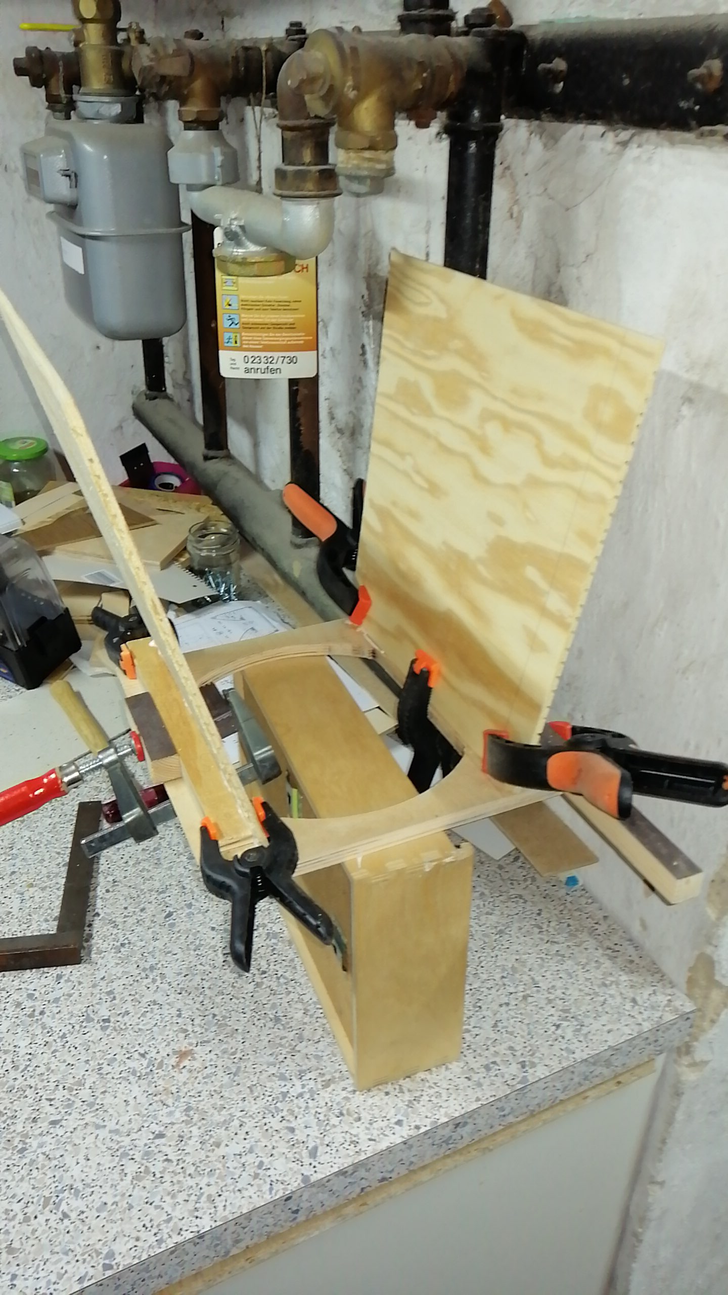

    Die Wangen kleben jetzt erst mal an der Schallwand, Sie werden später gebogen und im Gehäuse verleimt
    Anhang 52348
    Mir macht diese Projekt richtig Spaß. Es ist nicht nur ein stumpfes zusammenbauen von Brettern.Die einen oder anderen Schwierigkeiten kommen beim bauen zu Tage und müssen überlegt werden.

    Wie tief sind die Wangen jetzt eingeschnitten? Mal abgesehen davon, daß ich so etwas niemals freihändig gemacht hätte: Lässt sich das Zeug jetzt wirklich biegen?
  • 12.01.2020, 09:52
    Kaspie
    Hi Plüschi,
    Freihändig war das Mittel, das praktikabel war. Die Holzplatte hatte eine Länge von 120 cm, benötigt wurden aber ein paar cm mehr. So musste ich die Wangen vorher auf Maß schneiden. Ging aber trotzdem ganz gut.
    Das Sperrholz war 5 lagig. Ich habe 2 Lagen stehen lassen. Das Zeug lässt sich dann sehr gut biegen, ohne dass es reißt. So habe ich das damals beim 820 Cab gemacht.
