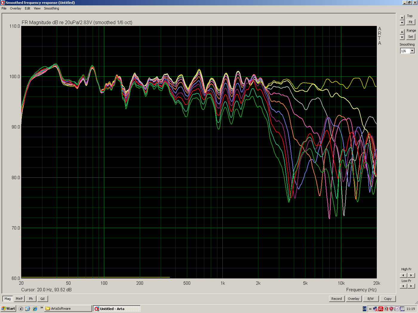

    Hier ein entsprechendes Rundstrahldiagramm. Gemessen habe ich in 1m Abstand von 0° bis 90° in 10° Schritten.
    Anhang 50569
    Wie heisst es so schön, ein Bild sagt mehr als 1000 Worte. Abrupt einetzende Bündlung ab 2,5kHz gespickt mit tollen Kammfiltereffekten. Beispielose Ingenieurskunst, echt toll! Aber wenn man Kalle's Bewerbungsschreiben dazu liest......

    da ich ja auch die Mango nach dem Contest (im regulärem Testraum) hören konnte, möchte ich, nach den für mich doch sehr verblüffenden Kommentaren auch gerne was zu meinen Eindrücken schreiben.
    Ich halte es für sehr wichtig bei der Bewertung zu differenzieren. Die Mango ist sicherlich kein perfekt durchentwickelter Lautsprecher, dafür leistet sie sich noch Fehler die erst beseitigt werden müssen um daraus einen erstklassigen Lautsprecher zu machen.
    Aber sie hat das Potenzial für einen erstklassigen Lautsprecher und die Fehler sind leicht zu beseitigen.
    Stärken:
    - Enorm präzise, dynamische und natürliche Wiedergabe im Bereich von etwa 600 Hz bis 5 kHZ.
    - Präzise Basswiedergabe bis etwa 200 Hz.
    - Exzellente räumliche Darstellung mit Weite und Präzision.
    Schwächen:
    - Im Bereich zwischen etwa 200 - 600 Hz gibt es (wahrscheinlich zwei) üble Stehwellen die völlig unbedämpft sind.
    - Oberhalb von 5 kHz ist der Energiefrequenzgang völlig unterbelichtet. Die Messung zeigt ja, dass es eigentlich schon ab 2,5 kHz aus dem Ruder läuft, gehörmäßig fällt es (mir) aber erst ab 5 kHz auf.
    Beides zusammen und Im Zusammenhang mit dem doch recht stark bedämpften und streuenden Raum lässt natürlich schnell den Eindruck von Mumpfigkeit und Unausgewogenheit entstehen, insbesondere dann wenn man nicht optimal sitzt (Ich saß z.B. höher als Frank).
    Beides lässt sich aber auch recht leicht korrigieren.
    - Die Gehäuse der TMT sollten sinnvoll bedämpft und gedämmt werden und bzw. könnte man IHA oder IRA (heissen die Röhren so? :D) einbauen.
    - Um den Energiefrequenzgang zu optimieren gibt es ja verschiedene Ansätze, auch nachlesbar in der aktuellen HobbyHifi. Nicht zufällig setzt ja auch Manger weitere MSW in den Seitenwänden ein). Ich würde es aber zunächst mit Timmermanns Sharky (Dipolbreitbänder hinter dem MSW-Gehäuse) oder einem rückwärtigen Hochtöner versuchen.
    Zwischen dem vorderen und dem hinteren TT gibt es einen zeitlichen Versatz, der vielleicht das minimale Timingproblem des Tieftonbereichs erklärt. Eine Korrektur halte ich nicht unbedingt für erforderlich, die TT vieler anderer Lautsprecher hinken mehr hinterher...
    Alles in allem halte ich die Mango für einen tollen Lautsprecher der schlicht noch nicht fertig ist.
