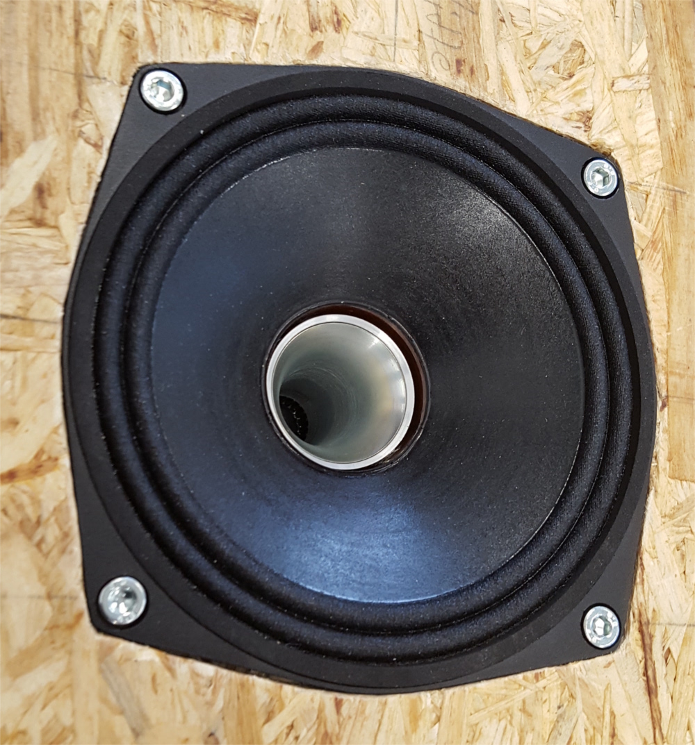

    So sieht der Coax eingebaut aus. Bevor ihr fragt, wie ich den eingefräst habe...
    Einer meiner Kollegen ist gelernter Gitarrenbauer. Der macht sowas Freihand :eek:

    Kannst Du was zu der extrem außermittigen Positionierung des Koax sagen. Ich bin ja ein Freund von mittiger oder vielleicht noch leicht außermittiger Montage: Was man zu der einen Seite vielleicht gewinnt, geht meist zur anderen in die Hose. Gut, bei liegend aufgebauten 3-Wegern wie einer KH310 läuft das auf sowas Extremes hinaus...und das sieht man auch im Abstrahldiagramm.
