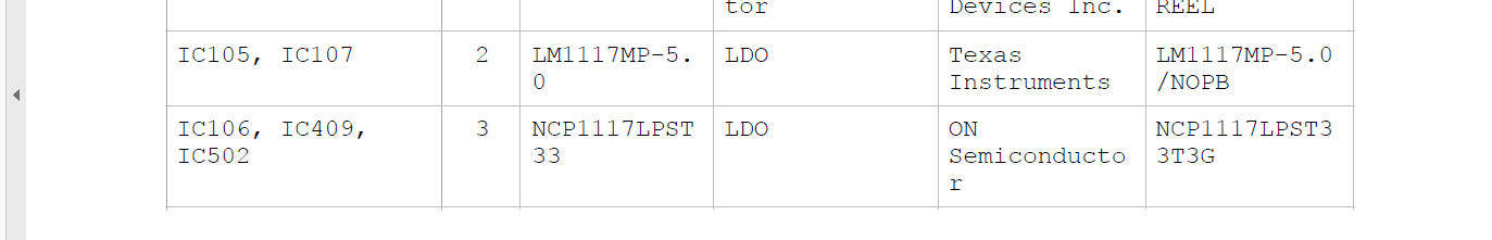

    Kann ich die defkten IC (IC106, IC409, IC502, IC105, IC107) einfach austauchen oder muss ich externe Netzteile benutzen,
    Momentan sieht das so aus bei mir mit einem PC Netzteil wo die 3.3V und 5V seperat eingespeist werden.

    Aber sehr schön, dass es funktioniert! Du kannst die Teile auch auslöten und ersetzen, beim Auslöten musst du nur vorsichtig sein, dass du die Leiterbahnen nicht beschädigst. Ich würde versuchen, die kleinen Beinchen zuerst einzeln möglichst von Lötzinn zu befreien (mit Pumpe oder Litze), und dann unter Einsatz des Lötkolbens hochzubiegen, und als letztes den großen Pin auszulöten.
    Welche Bauteile du benötigst, siehst du hier: https://github.com/freeDSP/freeDSP-a...OM%201.0.0.pdf Du kannst die Spannungswandler notfalls auch durch andere LDOs aus der 1117-Reihe von anderen Herstellern ersetzen, falls du an die Originale schwer ran kommst.
    https://www.reichelt.com/ch/de/ldo-s...0-p109330.html
    https://www.reichelt.com/ch/de/ldo-r...g-p188925.html

    Die IC habe ich schon gefunden, nur die günstig geliefert bekommen ist ein Problem.

    Noch einen Hinweis zum Austausch der LDOs: In der Tat können auch Ersatztypen andere Hersteller benutzt werden. Die üblichen Verdächtigen sollten da was im Angebot haben.
    Allerdings erfordert das Auslöten eine Heißluftstation. Mit einem normalen Lötkolben wird das schwierig, weil man nicht alle Pins gleichzeitig erhitzen kann. Eine etwas rabiate aber bewährte Methode wäre, die dünnen Beinchen zunächst mit einem Skalpell zu durchtrennen, dann muss man nur noch die Fahne am anderen Ende erhitzen. Das erfordert aber eben Mut und Geschick.
