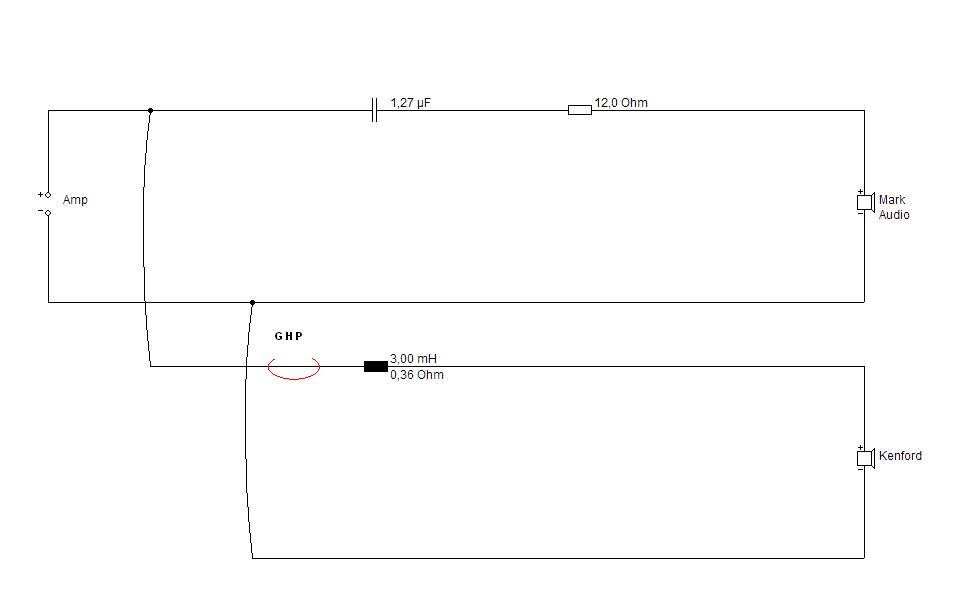

    hab mich grad nochmal durch die 100 Seiten gelesen, weil ich die Ultra Kompakt für meinen Sohn bauen will.
    Was ich so gefunden hab:
    Gehäuse:
    19 Liter Maße BxHxT 21,2x22,4x40 (innen)
    Bedämpfung:
    Hallo Jens,
    nicht zu viel. Das kostet Lebendigkeit und Spielfreude.
    Ich würde sagen maximal 1/3 des Gehäuses mit hochwirksamen Material (Basotect, Schafwolle, Bondum, Steinwolle) chassisfern/an den Wänden platziert, 1/3 schwach wirkendes Material (Polyesterwatte), 1/3 freilassen (in Chassisnähe).
    Im Zweifel eher weniger...
    Weiche:
    Den Hochpass-Kondensator braucht man nicht unbedingt. Die Unterschiede sind subtil und fallen eigentlich nur auf, wenn die Bassdrum genau auf der entsprechenden Frequenz liegt.
    Eine Neuabstimmung/Anpassung des Mittelhochton ist nicht nötig. Die Weiche der TQWT-Version kann man 1:1 übernehmen.
    Also einfach die TQWT Weiche mit dem Schaltbaren Terminal und gut? Nix GHP?
    Vielleicht kann einer, der sie gebaut hat mir das noch mal bestätigen.
    Heißen Dank,
    crestfallen

    Also,
    bei nur 19 Litern ( trotz wandnaher Aufstellung )
    würde ich die LS schon als GHP ausführen.
    Ein Vorteil zusätzlich dadurch:
    Die TMT werden etwas Pegelfester. ;)
    MfG
    Rotel
  • 13.12.2013, 11:30
    crestfallen
    Wo muss ich den Kondensator im Schaltplan einlöten?
    crestfallen
  • 13.12.2013, 12:50
    Rotel_RA-980BX
  • 13.12.2013, 13:10
    crestfallen
    Cool, dank dir.
    Passen meine anderen zusammengesuchten Fakten deiner Meinung nach?
    crestfallen

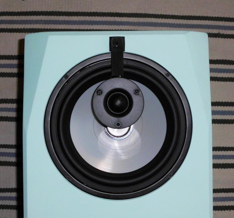

    http://www.ebay.de/itm/HIGH-END-LAUT...U/141780103287
    Ich wusste garnicht, dass die sooooo gut ist ......
  • 22.09.2015, 13:30
    Rotel_RA-980BX
    Die Variante mit dem Hochtöner oben in der Luft,
    kannte ich noch garnicht!
    :rolleyes::eek:;)
    MfG
    Rotel
