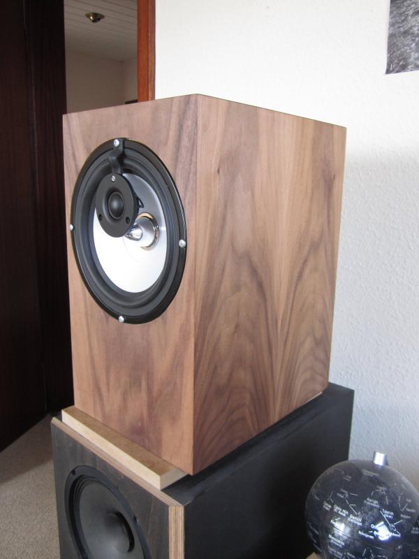

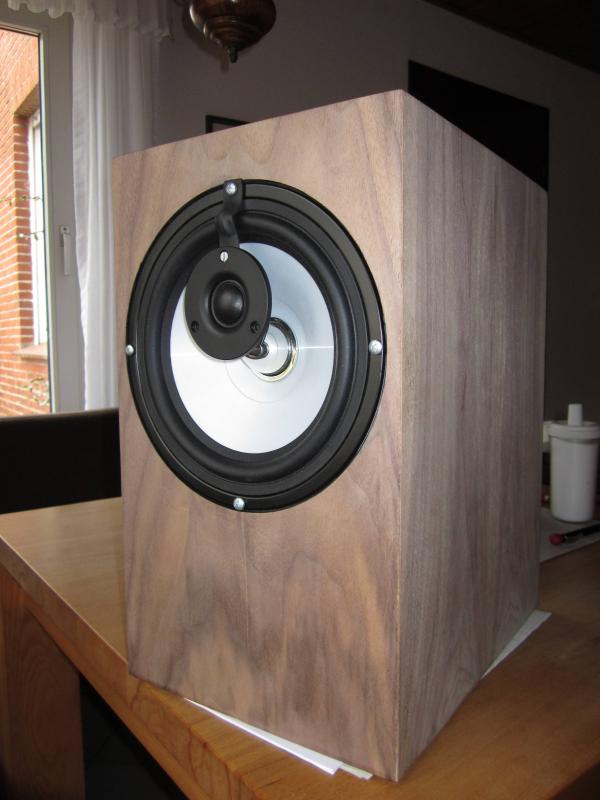

    Ich zeig euch mal was von meiner BW-Ultrakompackt (ca. 21L CB)
    Mit dem Furnier bin ich fürs erste mal .. naja zufrieden ..
    Kanten sind OK, aber der ein oder andere Riss ist halt drin. Aber das werde ich bestimmt noch öfter machen.
    Zumindest ein mal auf jeden Fall, das ist nämlich ein Prototyp.
    Hatte wegen der Optik der Coax bedenken aber ich finde es so ganz stimmig und unauffällig. :yahoo:
    Also nochmal das ganze.. wenn mir die dann besser gelingt (Furnier und diesmal ein passgenauer Ausschnitt:rolleyes:) ja vll. auch noch ein 3. mal:D.

    Rotel_RA-980BX
    Na, das sieht doch schon gut aus.
    Da es ein Prototyp ist,
    gehe ich davon aus,
    dass die Schrauben noch durch schwarze ersetzt werden!?
    MfG
    Rotel
  • 28.03.2013, 15:02
    Garak359
    Hi Rotel,

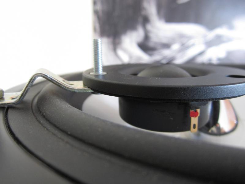

    genau deine HT-Befestigung hab ich mir übrigens sehr oft und intensiv angeschaut. Die finde ich sehr pfiffig und sollte ganz ähnlich aussehen.. nur kürzer, also nicht über den Chassierand hinaus. Auch hätte ich gerne Fasen wie bei deiner gehabt, aber aus furniertechnischen Günden darauf verzichtet.
    Mut zu Farbe hatte ich auch nicht:p.
    Zu deiner Überraschung denke ich nicht, dass die verzinkten Linsenkopfschrauben weichen müssen.:eek:
    Ich mag diese kleine Akzentuierung sehr und habe dieselben Schrauben auch beim Horn meiner Aurum genommen.
    Das 3. Auge vom HT wird aber noch schwarz werden.. ggf. auch mit was schwarzem verdeckt, wenn ich was finde.

    So, ich möchte mich noch mal zu Wort melden, da ich endlich nun endlich mal in stereo hören konnte.
    Die 2. Box ist nun auch fertig. Ich hatte mir die erste zwischenzeitlich versaut, weil nach einer Lage Klarlack das Nussbaumfurnier in Eiche_rustikal mit Gelbstich im Stile Gelsenkirchener Barocks verwandelt hatte:eek:. Das sah am Probestück ganz anders aus.:dont_know:
    Naja, zum Glück hab ich seit kurzem einen Schwingschleifer;)
    Das Furnieren hat das 2. mal auch schon viel besser geklappt.

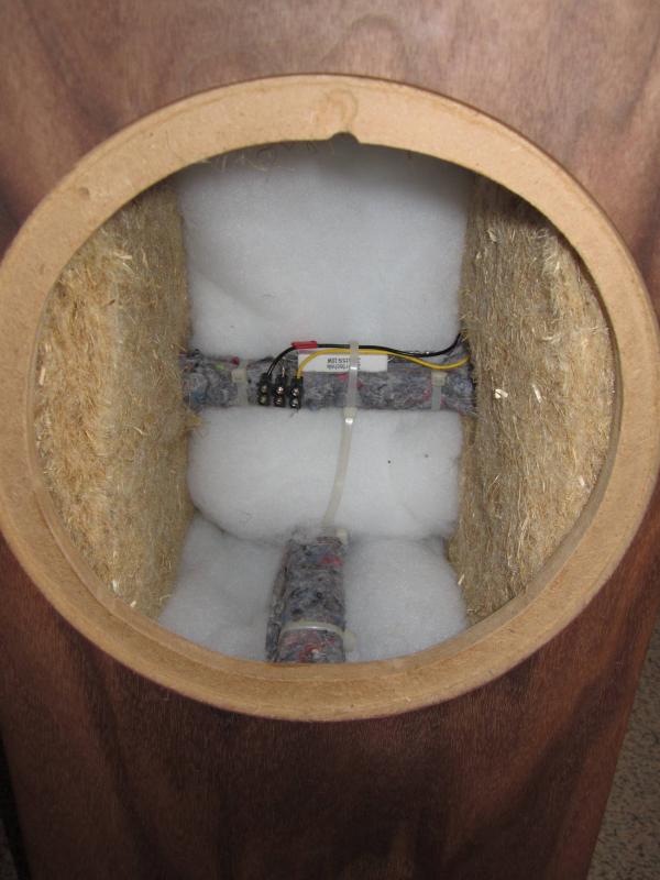

    Bedämpft ist mit 3cm Hanffasermatten an den Wänden, ner ordentlichen Lage Schafwolle am Boden und ner 1/4 Matte Sonofil darüber sowie hinter dem TMT.
    http://www.diy-hifi-forum.eu/forum/p...ictureid=12323
    Hab versucht mich an die Empfehlung von Christoph zu halten, aber da in CB und nicht in GHP eher mehr als weniger genommen.
    Die HT-Befestigung aus einem kleinen Regalwinkel kann ich nur empfehlen.
    http://www.diy-hifi-forum.eu/forum/p...ictureid=12325
