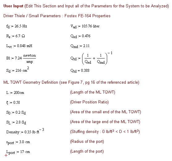

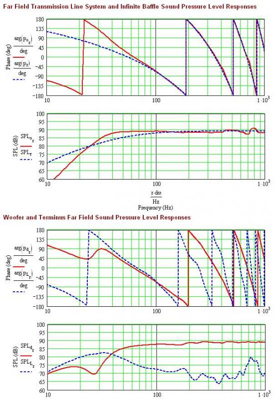

    Habe 'mal spasseshalber den Audiovirus-TT von Christophs 75-Battle-Beitrag im BW-Gehäuse simuliert, wobei die Portöffnung von 4,6cm auf 3,8 cm verkleinert ist und die Line-Länge überschlägig mit 200cm angenommen ist:
    http://www.diy-hifi-forum.eu/forum/[...pictureid=8222http://www.diy-hifi-forum.eu/forum/p...php?albumid=59
    http://www.diy-hifi-forum.eu/forum/[...pictureid=8222http://www.diy-hifi-forum.eu/forum/p...pictureid=8222
    http://www.diy-hifi-forum.eu/forum/[...pictureid=8223http://www.diy-hifi-forum.eu/forum/p...pictureid=8223
    sieht doch garnicht 'mal so schlecht aus, auch wenn's Marko wohl nicht wirklich weiterhilft...
